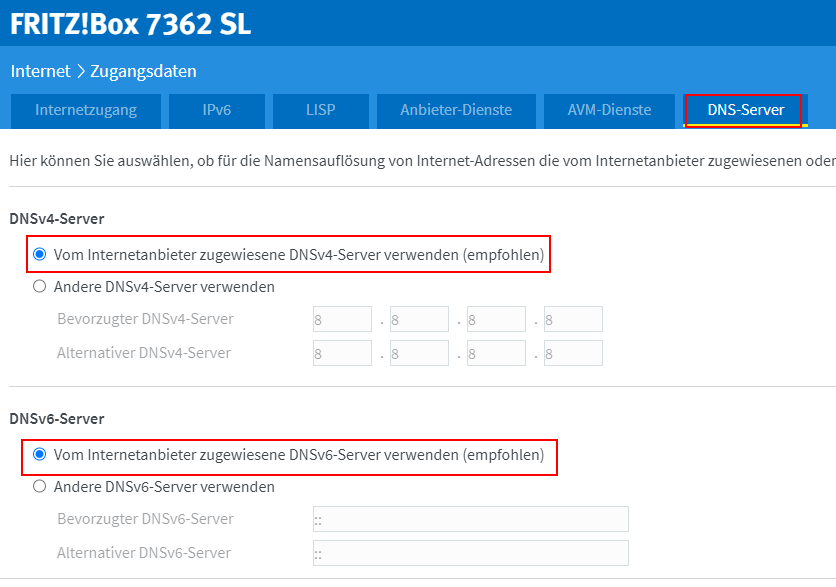

von Mr X. (Firma: keine) (fargotof)
Achja, die möglicherweise wichtigen Einstellungen der FritzBox im
Anhang..

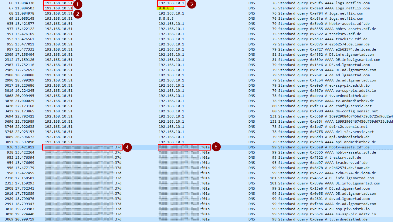

> Du könntest mal mitschneiden, was der TV nach dem Ethernet-Anstöpseln so
> im Netzwerk treiben will. Ggfs. lässt sich das überlisten.

Oder gibt es besser geeignete Diagnosetools (Wireshark, ...)?

Wäre natürlich die beste Lösung, wenn du per PiHole nicht zum Ziel
kommst.
Im Endeffekt kannst du auch aus der Fritzbox einen "Paketmittschnitt"
erstellen, und den in Wireshark analysieren.
Moin,
ich habe jetzt mal mitgeschnitten. Wie geschrieben, ist der TV ja
nochmal auf Werkseinstellungen gesetzt wurden.
Aktuell bezieht er über DHCP die 192.168.10.51 und stellt an den Router
(192.168.10.1) fröhlich DNS-Anfragen. Interessanterweise auch vereinzelt
an die 8.8.8.8 (Macht das die Netflix-App als Fallback? Oder kann das
gar nicht auf "Applikationsebene" unterschiedlich gehandhabt werden?),
die ich nach dem Werksreset NICHT eingestellt habe.
Sowohl TV (3) als auch Router (5) haben ebenfalls IPv6-Adressen und
darüber laufen ebenfalls DNS-Anfragen.
Alle Anfragen werden so wie ich das sehe auch korrekt beantwortet.
Dieses zweigleisige Anfragen ist vermutlich üblich?
Im Fehlerfall, so er denn noch einmal auftritt, würde ich vor allem
danach gucken, ob sich hierzu etwas verändert hat. Gibt es schon jetzt
Sachen, die ich noch nachsehen / ausprobieren sollte?
von Εrnst B. (ernst)
Hab ich leider auch schon festgestellt, dass Android oder manche Apps da
scheinbar eine Pi-Hole-Umgehungs-Automatik mit Fremd-DNS-Servern haben.
Und erstaunlich viele Werbe-Anfragen, "lgsmartad", "adstk", "ioam"...
Würde mir nicht in's Haus kommen, oder zumindest stark gefirewallt.
Die lernen eben auch dazu. Einfach die 8.8.8.8 sperren.
