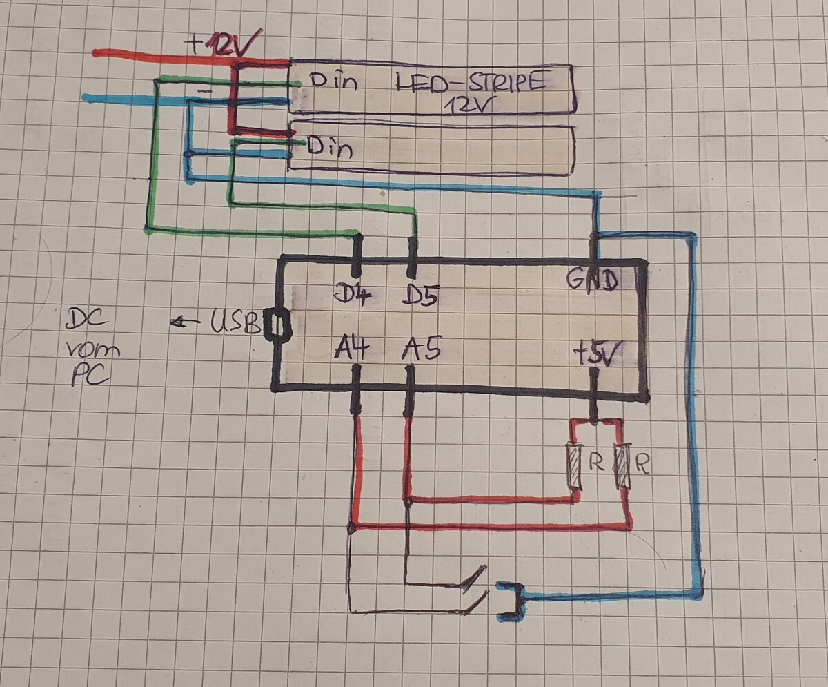

Hallo Leute, könnt ihr mir helfen, ich lese und probiere seit Stunden,
bekomme aber diese einfache Aufgabe nicht gelöst:
Prinzipiell soll ein Pin einen linken Blinker anschalten, ein zweiter
Pin soll den rechten Blinker einschalten; sind beide Pins ohne Signal,
soll das Standlicht leuchten.
Versuchsaufbau an einem Nano von Elegoo.
Die LEDs sind WS2812b in einem Stripe.
Aktuell leuchtet nur eine LED als Standlicht (statt 2) und egal welcher
PIN auf LOW gezogen wird- die eine LED wird bunt, aber nicht orange und
schon gar nicht blinkend.

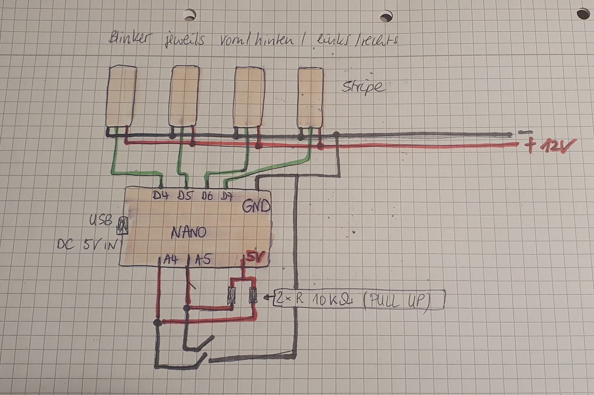

Uuund wie sieht deine Hardware dazu aus?
Fotos und Schaltplan wären hilfreich.

Hallo Michael,
es sind 2 WS2812b stripes mit je 10?
das hier:
>#define PIN 4 //Linke LED    //die beiden PINs für die LED-Stripes
>#define PIN 5 //Rechte LED
geht nicht! der letzte #define gewinnt, PIN ist somit 5.
und somit wird die class pixels mit "PIN 5" initialisiert.
>Adafruit_NeoPixel pixels(NUMPIXELS, PIN, NEO_GRB + NEO_KHZ800);

und ja, eine kleine zeichnung wär hilfreich.

von Peter C. (peter_c49)
ach je,
die digitalWrite() auf 4 bzw 5 in deinen funktionen, was sollen die
machen?
entweder ist da eine neopixel dran oder eine normale LED.
zeichnung wär nötig zur klärung.

Zweitens schlage ich vor die Modul Drahtverbindungen als Stromlaufplan
wie in den Anschlußbestimmungen auf Papier zu zeichnen oder ECAD
herzustellen, so daß man einen guten Überblick hat und etwaige
Schaltfehler leichter und schneller erkennen kann.

von Michael (micha1980)
Seriell?
Ein Stripe alleine funktioniert wie gewünscht, ich scheitere an "zwei
Outputs", also ich finde einfach keine Lösung, zwei Outputs
anzusprechen, ich hab alle möglichen Anweisungen mal in das Void
geschrieben, mal in den Loop, mal am Anfang, mal am Ende- keine Ahnung
was wo an falscher Stelle steht, ich bin grad erst am Verstehen 😉.
Ja es sind 2 Stripe im Versuchsaufbau mit je 10 LED.
Die Adafruit-Bibliothek ist eine Standard-Bib für alle digitalen LEDs,
auf der Arduino-Benutzeroberfläche integriert.
Ahh ok, ich hab mir schon den Kopf zerbrochen, zumal ich den Pins nicht
mal Namen zuordnen kann, das es dann immer zu Fehlern kommt (also
"#define PIN 4" geht, #define Links 4" geht nicht).
Peter C. schrieb:
> Adafruit_NeoPixel pixels_links(NUMPIXELS, PIN_4, NEO_GRB + NEO_KHZ800);
> Adafruit_NeoPixel pixels_rechts(NUMPIXELS, PIN_5, NEO_GRB + NEO_KHZ800);
Das werde ich ausprobieren.

durchprobiert, "digitalWrite" war eine davon.
Das war die Lösung, einen Herzlichen Dank dafür. Für jede LED an einem
PIN muss ich eine eigene Formel schreiben, auf diese Idee wäre ich nie
gekommen :D
Der Aufbau:
von Sebastian W. (wangnick)
Michael schrieb:
> Der Aufbau:
Ok, Arduino GND hängt also am GND des 4. Stripe, und am GND vom USB.
1. Wieviel Potentialeifferenz hast du zwischen USB GND und 4. Stripe
GND? Wird es stabiler, wenn du den Arduino aus +12V und dem GND am 4.
Stripe versorgst?
2. Wieviel Potentialdifferenz hast du zwischen GND vom 4. Stripe und GND
vom 1. Stripe? Denn (merke!) bei hohen Strömen machen Kabel
Spannungsabfall!
LG, Sebastian
Alle GND sind miteinander verbunden, alle 12V auch (Sternenform), aber
wenn ich das so gezeichnet hätte, würde man nichts mehr erkennen.
Steve van de Grens schrieb:
> Ich habe nach Fotos vom Aufbau gefragt, insbesondere dem Verlauf der
> Stromversorgung.
Das habe ich ja mit dem Zeichnung realisiert, denn in real sind die
Leitungen natürlich länger und ich wüsste nicht, wie ich das filmen
sollte, so dass man noch durchblickt

von Monk (roehrmond)
Dann bleibt als nur zu raten.
An deinen GND Leitungen fällt Spannung ab, welche das Daten-Signal
verzerrt. Du musst an jeder Lichterkette zwei GND Leitungen verlegen,
eine zur Stromversorgung und eine für das Daten-Signal. Siehe
http://stefanfrings.de/ws2812/index.html
Ich habe die Stripe, die Probleme machen, ausgetauscht- jetzt läuft es.
Vielleicht mal zu stark geknickt. Die Stripe befinden sich in einem
vergossenem Kunststoffschlauch, kann deshalb die Leiterbahnen nicht
überprüfen. Danke für eure Hilfe. Gruß Micha
