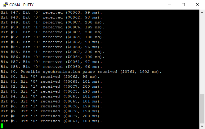

ich beschäftige mich gerade mit der Auswertung des DCF77-Signals (Output
eines Pollin-Empfangsmoduls) durch einen Mikrocontroller (momentan ein
ATmega88A).
Zur Zeit lasse ich den Controller die Dauer der Trägerabsenkungen (bzw.
der Pause dazwischen, falls diese länger als 1,5 s dauert) messen und
über die UART-Schnittstelle an meinen PC senden (siehe Anhang).

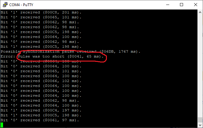

Dabei ist mir aufgefallen, dass die Dauer der ersten Absenkung nach
einer Synchronisationspause, also die Absenkung der „Sekunde 0“, weder
100 noch 200 ms zu dauern scheint, sondern ca. 65 ms.
Jetzt frage ich mich: Ist das wirklich so, oder nur ein Fehler meines
µC-Programms? Google und die Website der PTB hat mir dazu keine Antwort
geliefert. Ich gehe aber davon aus, dass hier jemand Bescheid weiß, ob
die Sekunde 0 tatsächlich durch eine kürzere Absenkung markiert wird
oder nicht.

Ich denke, dass das ein Problem des Empfängers sein wird, Zeitkonstante
der Verstärkungsregelung zu kurz.

Das 59te Bit ist eine Ausnahme, da erfolgt keine Absenkung. Bei allen
Anderen sind es 100ms oder 200ms, +/- der erlaubten Abweichung. Und das
ist auf der Seite der PTB schon ersichtlich.
Entweder hast Du daher ein Empfangsproblem, ein Problem mit dem Modul
oder mit der Software.

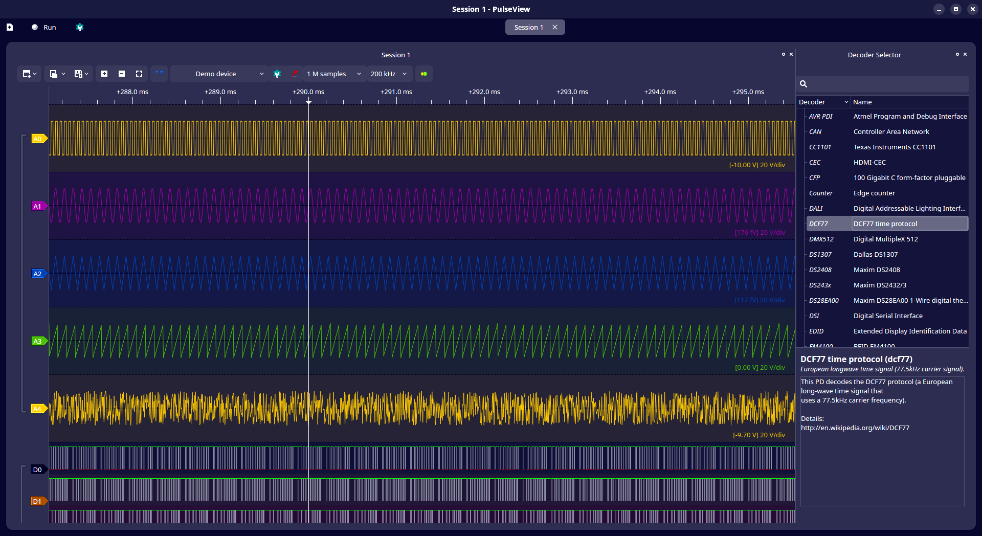

Mein Vorschlag: Kleinen Logikanalysator kaufen oder basteln/flashen.
Sigrok und Pulseview installieren und den dort eingebauten DCF77 Decoder
als Vergleich benutzen.
https://sigrok.org/wiki/Protocol_decoder:Dcf77
https://github.com/dgatf/logic_analyzer_rp2040
Nur(!) 200 MHz sample rate, aber reicht allemal hier ;-)
https://sigrok.org/wiki/Downloads

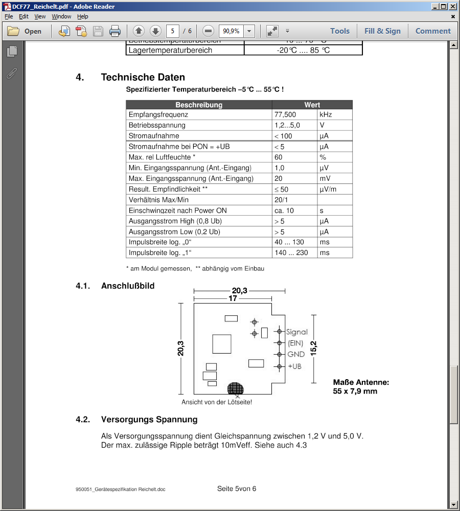

von Bruno V. (bruno_v)
Hast Du denn schon alle anderen Pulse mal sehen (Oszi) oder auswerten
können?
For 30 Jahren hab ich naiv bei 150ms diskriminiert. Den Wert müsste ich
für unser Modul stark anpassen.
von Monk (roehrmond)
Ging mir ebenso. Ich musste die Toleranz-Grenzen in meinem Programm
erheblich erweitern, damit es ordentlich funktionierte.
von S. L. (sldt)
Aus dem Datenblatt eines älteren DCF-Moduls von Reichelt.

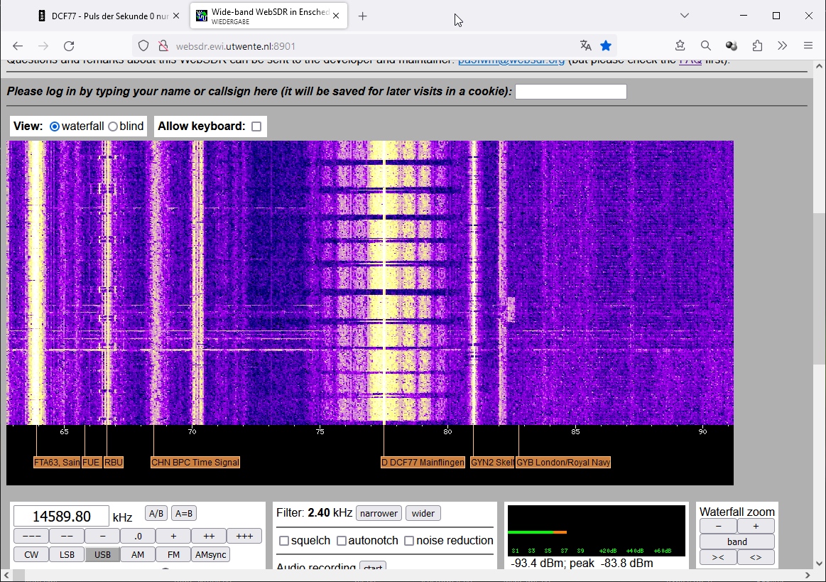

von Tom (tom_major)
Johannes F. schrieb:
> Naja, ich habe leider gerade keinen anderen
Du kannst dir doch auf jedem "mobilen Endgerät", auch Smartphone, DCF77
in Twente SDR anzeigen lassen und sehen, was dein Programm aus den
jeweiligen Pausen macht. Ich sehe daneben dort momentan auch sehr viele
Störungen, grade in den Pausenmitten.

von S. L. (sldt)
an Johannes Fechner:
Die (nicht interruptgesteuerte) Ausgabe macht Ärger: wenn ich die
Baudrate auf 115200 Bd hochsetze, sieht der Zeitwert für Bit 0 gut aus.
von Johannes T. F. (jofe)
S. L. schrieb im Beitrag #7528991:
Jaaaa klar, natürlich ... 🙈
Ich habe erstmal testweise die CLI/SEI-Klammer in der Main Loop
entfernt, und tatsächlich ist nun das empfangene Bit Nr. 0 eine astreine
'0'.
Logisch, wenn man bedenkt, dass die Polling-UART-Ausgabe des dem Bit 0
vorausgehenden Hinweises auf die Sync-Pause die Interruptverarbeitung
und damit die 1-ms-Abtastung blockierte.
Also vielen vielen Dank an S. Landolt (sldt) für den Hinweis! Sie haben
mir sehr weitergeholfen und viel Kopfzerbrechen erspart.
Nachtrag: Das Problem dieses Threads ist damit GELÖST.
Vielen Dank an alle für die Antworten.
