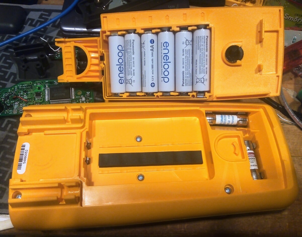

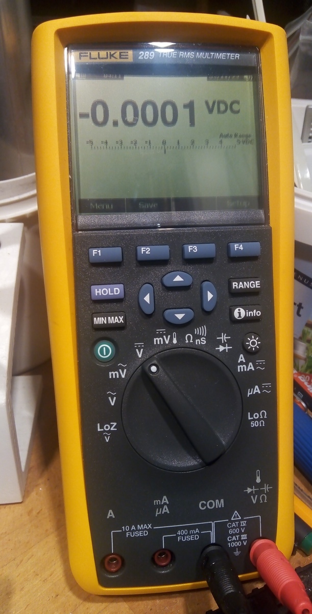

Könntest du bitte trotzdem noch zwei Fotos deines 289 anhängen, dass ich
mir ein Bild davon machen kann?

Danke für die Fotos!
