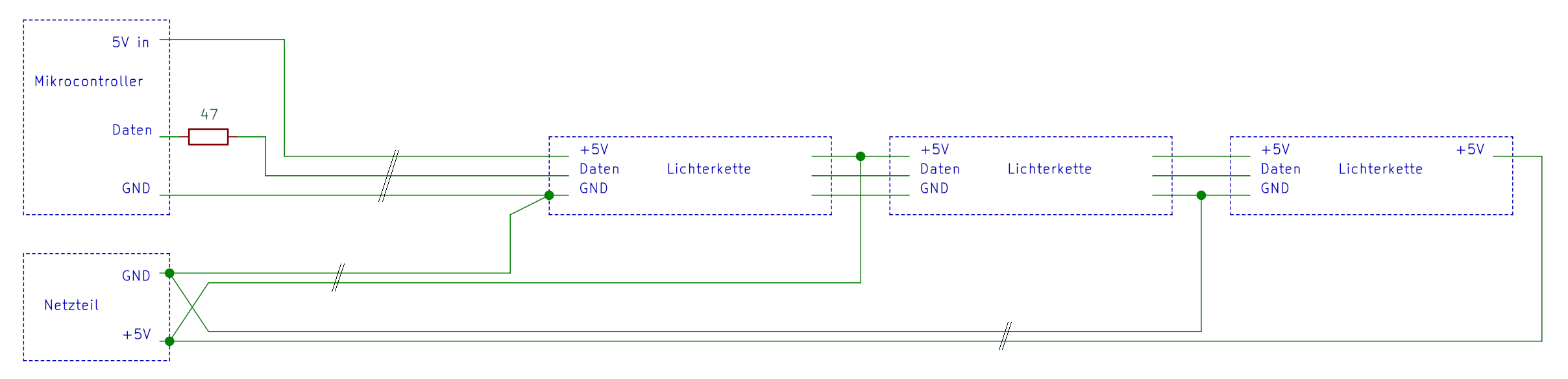

von Monk (roehrmond)
Ich würde es auch einfach mal versuchen.
Am Ausgang der Signalquelle würde ich einen 47Ω Widerstand in die
Datenleitung ein schleifen. Dann mit einem Oszilloskop kontrollieren und
ggf. den Widerstandswert optimieren.
Und zwar direkt am Eingang der Empfänger-LED. Wobei die Oszi-Masse
ebenfalls direkt an der Empfänger-LED angeschlossen ist.
