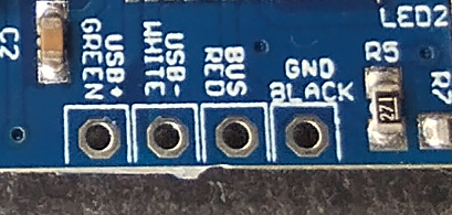

Ich muß an einer großen Zahl Platinen vier Adern eines USB-Kabels
bestücken. Die Lötpunkte liegen nebeneinander. Jetzt suche ich eine
Möglichkeit, wie ich das effektiv mache. Alle vier reinstecken und
umdrehen klappt ja meistens nicht, weil dann doch mehrere rausrutschen.
Hat jemand dafür vllt. schon ein super geniales, bisher geheimes
Werkzeug entwickelt?
Der übliche Weg wäre wohl, die verzinnten Leitungen nacheinander auf die
verzinnten Pads zu löten und nicht durch zu stecken.
Ansonsten: Pads verzinnen, Litzen verzinnen, Pads aufschmelzen, Leitung
durch und fertig. Natürlich Sichtkontrolle, dass sich kein Drähtchen am
Loch vorbeigemogelt hat

von Gerald B. (gerald_b)
Durchstecken, die Kabelseite 90° parallel zur Platine umknicken und mit
Daumen und Zeigefinger Kabel und Platine zusammen festhalten. Mit der
anderen Hand festlöten :-)
von Monk (roehrmond)
Ich würde die Platine gar nicht umdrehen, sondern die Drähte einzeln in
die Löcher stecken und jeweils von oben löten.

von Klaus H. (hildek)
Dritte Hand und vielleicht noch ein etwas aufgebohrtes
Lochrasterreststück, das den Abstand fixiert?

Jürgen schrieb:
> Die Litze ist bereits abisoliert und verzinnt.
> Auflöten, statt THT ist vllt. wirklich eine Idee. Das PCB-Design kann
> noch variiert werden (SMD-Pads).
Das ist üblich und einfach. Die Lötverbindung hält genauso gut.
Problematisch ist das Pad am PCB, also ruhig mit Durchkontaktierung.
Es gibt unzählige Kabel-Platine Verbinder, aber die sparen nur Zeit und
Geld wenn Kabel oder Adern genau passen.

Ich würde mir eine Vorrichtung bauen, wo man die 4 Adern einklemmen
kann, so dass der Abstand zueinander passt.
Dann von vorne mit einem Anschlag kalibrieren, also die zu langen zurück
schieben, so dass alle 4 gleich lang sind.
Dann legst du die Vorrichtung so vor die Platine, dass alle 4 Adern auf
den Pads liegen und du sie nur noch mit Lot & Lötkolben berühren musst.
Je nach dem, wie viel Mühe du dir geben willst, fixiert der Adapter die
Position zur Platine auch noch oder man kann die Platine gar einlegen.
Kommt halt drauf an, ob du 30, 100 oder 1000 machen musst.

von Rainer W. (rawi)
Andreas B. schrieb:
> Dort fädelst Du das Kabel nach dem Löten durch.
Und wie stellst du dir das bei einem USB-Kabel vor, aus dem die
Einzeladern nur ein kurzes Stück rauskommen?
Wenn man die Adern nach dem Durch- und Einfädeln anständig an die
Platine drückt, so dass die verzinnten Drähte sich willig biegen, steht
da im Bereich der Lötstelle nichts unter Spannung. Beim Löten sollte man
sowieso nicht "stundenlang" drauf rum braten - Kupfer vom Loch erhitzen,
Lötzinn zugeben und weg. Sonst schmilzt die Isolierung im Bereich der
Zugentlastungslöcher. Etwas Tempern der Isolierung beugt Brüchigkeit im
Alter vor.
Andreas B. schrieb:
> Doch, die Isolation. Die PVC Isolation hat noch die Spannung in der
> Richtung, die der Draht vorher hatte.
Vorher war der Draht gerade, also ändert sich für die Isolation nichts,
wenn man die Adern glatt an die Platine drückt und das abisolierte Ende
der Litze am Loch ordentlich umknickt hat, dort wo die Isolation zu Ende
ist.
Das war der Sinn, um die Isolation im erhitzten Bereich frei von
Spannungen zu halten.

Es sind 1000 x 4. So eine Vorrichtung suchte ich und hoffte, das hat
halt schon jemand entworfen und als 3D-Druckmodell oder so.
Für Federklemmen wie die WAGO ist halt kein Platz (auch nicht für
kleinere) und es summiert sich.
Wie ich schon schrieb: Eine Zugentlastung ist am Kabel angespritzt, also
nicht weiter notwendig.
Letztlich reicht ein Holzstückchen, in das Du mit einer Laubsäge o.ä.
vier Schlitze sägst, die breit genug sind, damit die Litze da mit
leichter Kraft eingelegt werden kann. Die Schlitze müssen natürlich den
Abstand der Lötaugen haben, d.h. im 2.54mm- oder 2mm-Raster angeordnet
sein.
Mit einer Nadelfeile musst Du die Schlitze auf eine geeignete Breite
bringen. Die Tiefe der Schlitze muss mindestens dem Leiterdurchmesser
entsprechen, ein bisschen mehr schadet nicht.
Als Größe für das Holzstückchen sollten 1 x 2 x 1 cm mehr als
ausreichen, man  könnte auch eine hölzerne Wäscheklammer missbrauchen.
Nach dem Abisolieren und Verzinnen legst Du deine Einzeladern in den
Halter, so daß vielleicht fünf Millimeter noch überstehen. Die kannst Du
dann leicht von einer Seite in die Lötaugen stecken und verlöten. Dann
ziehst Du den Halter ab .. und machst mit dem nächsten Kabel weiter.
