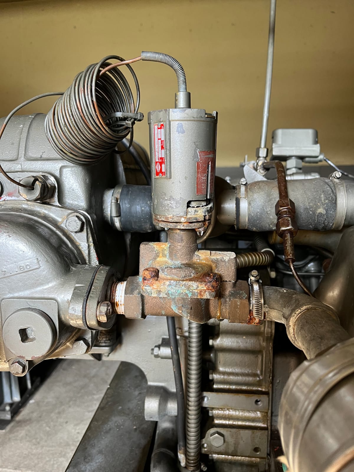

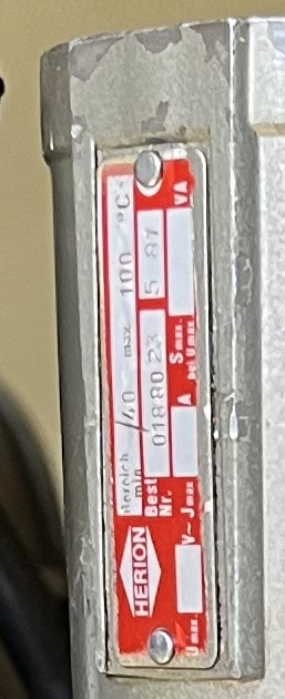

Hallo zusammen, ich bin verzweifelt auf der Suche nach einem Thermostat, welches den Durchfluss für das Kühlwasser an einer Maschine regelt. Das Thermostat soll den Durchfluss vergrößern (öffnen), sobald das Wasser wärmer wird. Bei etwas unter 100°C sollte das Thermostat komplett geöffnet sein. Aktuell ist eins von der Firma Herion verbaut, welches über ein Kapitlarrohr die Temperatur erfasse. Dieses ist allerdings nicht mehr Lieferbar. Es wäre auch eine elektrische Lösung möglich, also ein elektrisch geregeltes Ventil. Aktuell ist es ein 3/4" Ventil. Habt ihr eine Idee? Bitte keine Bastellösungen, würde schon gerne etwas fertiges kaufen. Danke & Gruß Christian
Eventuell aus dem Bereich Heizungstechnik https://www.klimaworld.com/esbe-vst-212-95-c-thermische-ablaufsicherung.html Ob das aber wirklich passt und so musst du selber wissen.
S. M. schrieb: > Eventuell aus dem Bereich Heizungstechnik > https://www.klimaworld.com/esbe-vst-212-95-c-thermische-ablaufsicherung.html > > Ob das aber wirklich passt und so musst du selber wissen. Ventil für thermische Ablaufsicherung haben praktisch keinen Proportionalbereich: Ist die Auslösetemperatud erreicht, öffnen Sie schlagartig und schalten erst nach Unterschreiten dieser Temperatur minus ein paar Grad zurück. Der TO möchte aber eher das Verhalten eines Kühlerthermostates wie in Automotoren: Beginnend bei einer niedrigeren Öffnungstemperatur stetig zunehmende Öffnung. So etwas sollte es evtl. im Bereich KFZ-Standheizungen geben. Wenn es professionell sein soll, kann man sich in der industriellen Regeltechnik umsehen: https://www.danfoss.com/de-de/products/dcs/valves/thermostatic-valves/#tab-overview Stichwort für die Suche: Temperaturgesteuertes Wasserventil. Gibt es in billiger sicher auch aus China Jörg

Vergiss es mit einem Magnetventil über PWM eine analoge Regelung nachzubauen. Hat ein Kühlmittelkonditionierer in der Firma so gelöst, funktioniert mehr schlecht als recht. Solche Regelungseinheiten wie Du suchst, habe ich bei Klimaschränken von Vötsch und Lauda gesehen, da wird das Kühlwasser für die Kompressoren geregelt. Allerdings für eine geringere Temperatur. Schau mal da: https://cold.world/de/know-how/mechanische-kuhlwasserregler oder da: https://www.schiessl-kaelte.com/de_AT/Shop/Kaeltekomponenten/Anlagenkomponenten/Ventile-Flansche/Kuehlwasserregler~c171146
