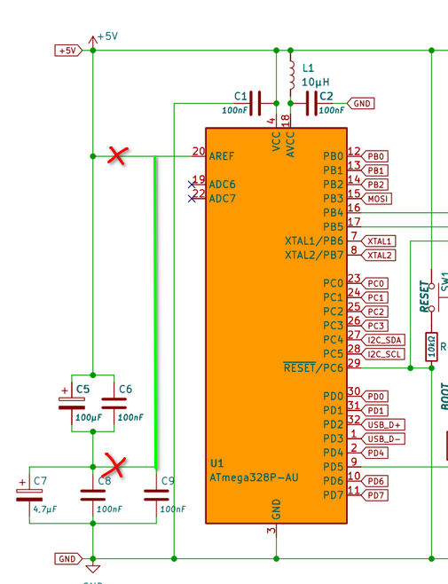

Hallo Leute. Kann ich irgendwie einen USB-C Connector so verdrahten,
dass er nicht nur die Versorgungsspannung übernimmt, sondern das ich
auch komplett darüber programmieren kann? Also sprich so das J1 und J2
entfallen. Hat das schonmal jemand umgesetzt? Der Controller wäre nackt,
also es müsste auch der erste Zugriff funktionieren.
Es geht mir hier nur um den Controller plus USB. Der Rest ist nicht
diskussionsrelevant, da nicht fertig.
Vielen Dank!

von Sebastian W. (wangnick)
Das funktioniert schon deshalb nicht weil du RESET hart mit GND
verbunden hast. So kannst du den Atmega328P noch nicht einmal über J1
programmieren.
Ein fabrikneuer Atmega328P kommt ohne Bootloader und kann nur wie im
Datenblatt beschrieben programmiert werden.
Du kannst natürlich zwischen USB und Atmega328P einen ISP-Programmer mit
aufs Board nehmen. Nur, die brauchen auch Software, und die muss erst
mal draufprogrammiert werden ...
LG, Sebastian
von Εrnst B. (ernst)
Da macht du dir extra die Mühe Avcc per LC-Glied zu entkoppeln, und dann
baust du einen Kurzschluss von Aref gegen Vcc ein?
Aref lässt sich per Software auf Avcc verbinden, da reicht nur ein
Kondensator gegen GND am Pin.
Und was soll die Kondensator-Serienschaltung daneben am Bild?

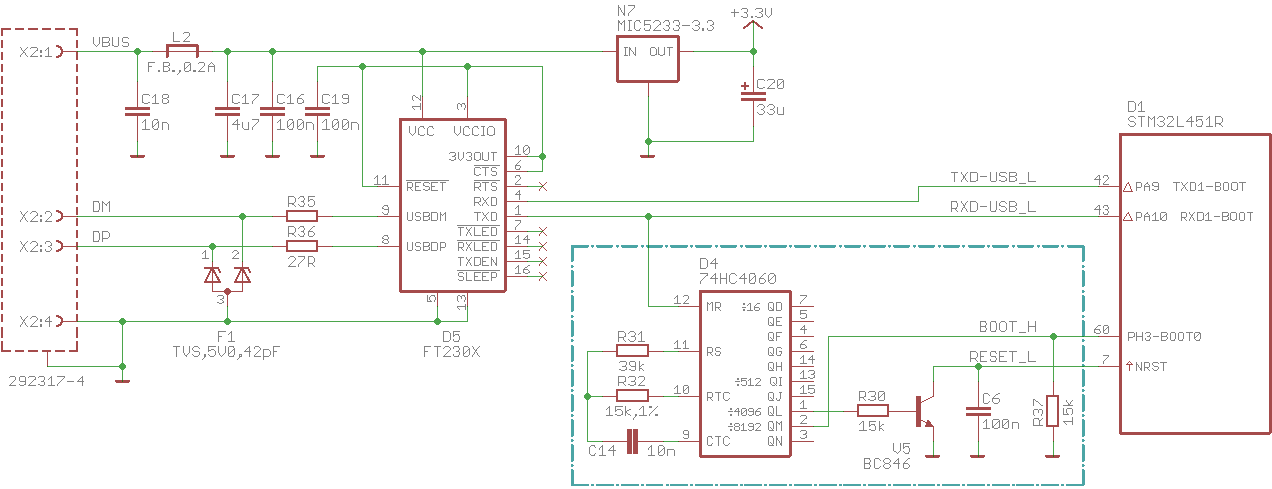

von Bauform B. (bauformb)
Philipp schrieb:
> Der Controller wäre nackt, also es müsste auch der erste
> USB-C an ATmega328 oder STM32
Mit einem USB-UART-Konverter funktioniert das mit jedem STM32, weil die
einen eingebauten UART-Bootloader haben. Man braucht also keinen
"großen" uC mit USB-Port. Zum Flashen braucht man noch zwei Signale,
RESET und BOOT. Dafür könnte man RTS und DTR benutzen, aber die werden
vom PC auch mal unfreiwillig angesteuert.
Deshalb erzeuge ich die mit einem 4060, der von RX-Signal resettet wird.
Wenn der PC ein längeres Break sendet, kommt zuerst RESET. Etwas später
wird BOOT aktiv und RESET wieder inaktiv. Damit startet der Bootloader.
Ein kürzeres Break kann den Reset-Taster ersetzen.
Das funktioniert mit jedem STM32 und, weil man nur RX und TX braucht,
auch mit dem kleinsten USB-UART-Konverter, z.B. FT230X. Man braucht auch
nichts weiter als 2 Optokoppler oder einen ISO-7021 für eine galvanische
Trennung.
Unabhängig von meiner Mimik funktionieren die MCP2200 und MCP2221x nicht
mit dem STM32-Bootloader, weil die nur 8N1 kennen. Der Bootloader
braucht 8E1.
von Monk (roehrmond)
Die Transistoren sind unnötig, du kannst LEDs direkt ansteuern.
Zum Reset Taster gehört weiter nach unten, er muss den Reset Eingang auf
Low ziehen.
Bist du ganz sicher, dass du USB Kommunikation über normale I/O Pins
machen willst? Vermutlich willst du V-USB verwenden. Informiere dich
über die Einschränkungen dieser Implementierung. Soweit ich weiß, läuft
das nicht so unproblematisch, wie man das gerne hätte.

Es sind einige Platzhalter noch verbaut
von Philipp (krypt0n)
> Trennung.
> braucht 8E1.
Vielen Dank. Ich wollte langfristig ohnehin auf STM32 wechseln. Das
endgültige Projekt ist weit grösser. Das Testboard dient einem Test zur
Umsetzung.
