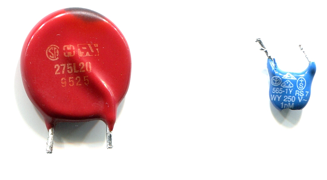

Hallo, bei der Steuerung meines Torantriebs ist ein Kondensator durchgebrannt. Der blaue im Bild mit der Bezeichnung: 565-1Y RS7 WY 250 V. Nun finde ich keinen Ersatz mit der gleichen Bezeichnung. Durch welchen Type könnte dieser ersetzt werden. Es sind noch 2 weitere von diesem Type nebeneinander eingebaut. Müssten diese dann auch ausgewechselt werden, wenn sich eine Ersatztype finde. Das rote Teil, so habe ich herausgefunden, ist ein Varistor. Zuerst, dachte ich, dieser wäre defekt. Ist aber anscheinend nur ein Rußfleck. Messung mit Ohmmeter ergibt keinen Durchgang. Kann mir jemand sagen, welchen Kondensator ich einbauen kann und wo ich diesen bekomme?
Horst schrieb: > Nun finde ich keinen Ersatz mit der gleichen Bezeichnung Wichtig ist 1nF und Y1 https://www.tme.eu/de/details/cy1y-1n/keramikkondensatoren-tht/sr-passives/ https://www.it-tronics.de/keramik-kondensator-1nf-400v-ac-hitano-jd102my5u-y1-d6x5mm-1000pf/ Varistor leitet erst ab 430V (1mA), zu viel für dein Multimeter. Kannst trotzdem einen neuen mitbestellen, muss nicht rot sein.
Danke für die schnelle Antwort. Bei dem Varistor ist die Bezeichnung 275L20 wichtig? Was bedeutet die Nr.9525 darunter? Es gibt an anderer Stelle auf der Platine noch zwei vom gleichen Type mit der Nr.9508.
Horst schrieb: > Was bedeutet die Nr.9525 darunter? Es gibt an anderer Stelle auf der > Platine > noch zwei vom gleichen Type mit der Nr.9508 DateCode? ;-)
Michael M. schrieb: > Horst schrieb: >> Was bedeutet die Nr.9525 darunter? Es gibt an anderer Stelle auf der >> Platine >> noch zwei vom gleichen Type mit der Nr.9508 > > DateCode? ;-) Aber sicher doch. Das ist ein Varistor von Harris, diese Sparte hat 1999 Littelfuse übenommen. Das Marking wurde nur geringfügig verändert.
Michael B. schrieb: > Kannst trotzdem einen neuen mitbestellen, muss nicht rot sein. Diesen Typ habe ich im Netz gefunden. Auf einem der vorgeschlagenen Links werden 3 andere unter der Bezeichnung angegeben. Vom Baumaß anscheinend auch kleiner. Wäre gut nicht bei den kleinen Mengen von zwei Händlern zu kaufen. (Porto)

Z.B.den Varistor 275L20 bekomme ich übers Internet nur im Ausland. Kannst Du mir einen Vorschlag machen oder einen Gleichwertigen, den ich anstatt einbauen kann?

Hier kannst Du auch als Privatmann bestellen: https://www.tme.eu/de/details/v275la20ap/tht-varistoren/littelfuse/ https://www.tme.eu/de/details/cy1y-1n/keramikkondensatoren-tht/sr-passives/
Hallo liebe Leute, warum sollte ich meckern? Ich bin euch allen dankbar, dass Ihr soviel Geduld mit mir habt. Andreas M., danke für die Links und die Mühe die Teile für mich herauszusuchen. Diese habe ich bestellt und hoffe, dass Sie mich bald erreichen.

Horst schrieb: > Z.B.den Varistor 275L20 bekomme ich übers Internet nur im Ausland Das ist einfach ein Varistor für 275V~ mit 20mm Durchmesser. Den gibt es von vielen Herstellern und Händlern, egal welche Typenbezeichnung der Hersteller draufschreibt den gibt es gar in Ausschlachtgeräten. Und wenn er 18 oder 22mm hat ist es auch nicht schlimm, 250 oder 300V würde ich ungerner nehmen. https://www.reichelt.de/varistor-rm-10-mm-275-v-10--epc-b72220-s027-p239985.html Lediglich veraltete SiC Varistoren sollte man meiden, nur Zinkoxid, wie heute üblich.
Bearbeitet durch User
Michael B. schrieb: > Horst schrieb: >> Z.B.den Varistor 275L20 bekomme ich übers Internet nur im Ausland > > Das ist einfach ein Varistor für 275V~ mit 20mm Durchmesser. Nö, mit 14mm Durchmesser. Wenn es einer mit 20mm wäre, würde 275L40 drauf stehen.
Tor funktioniert wieder. Danke an alle die Ihren Beitrag dazu geleistet haben. Horst
