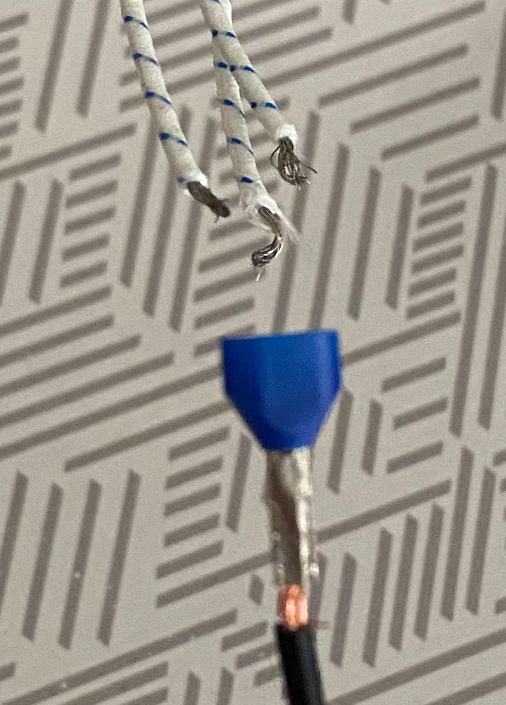

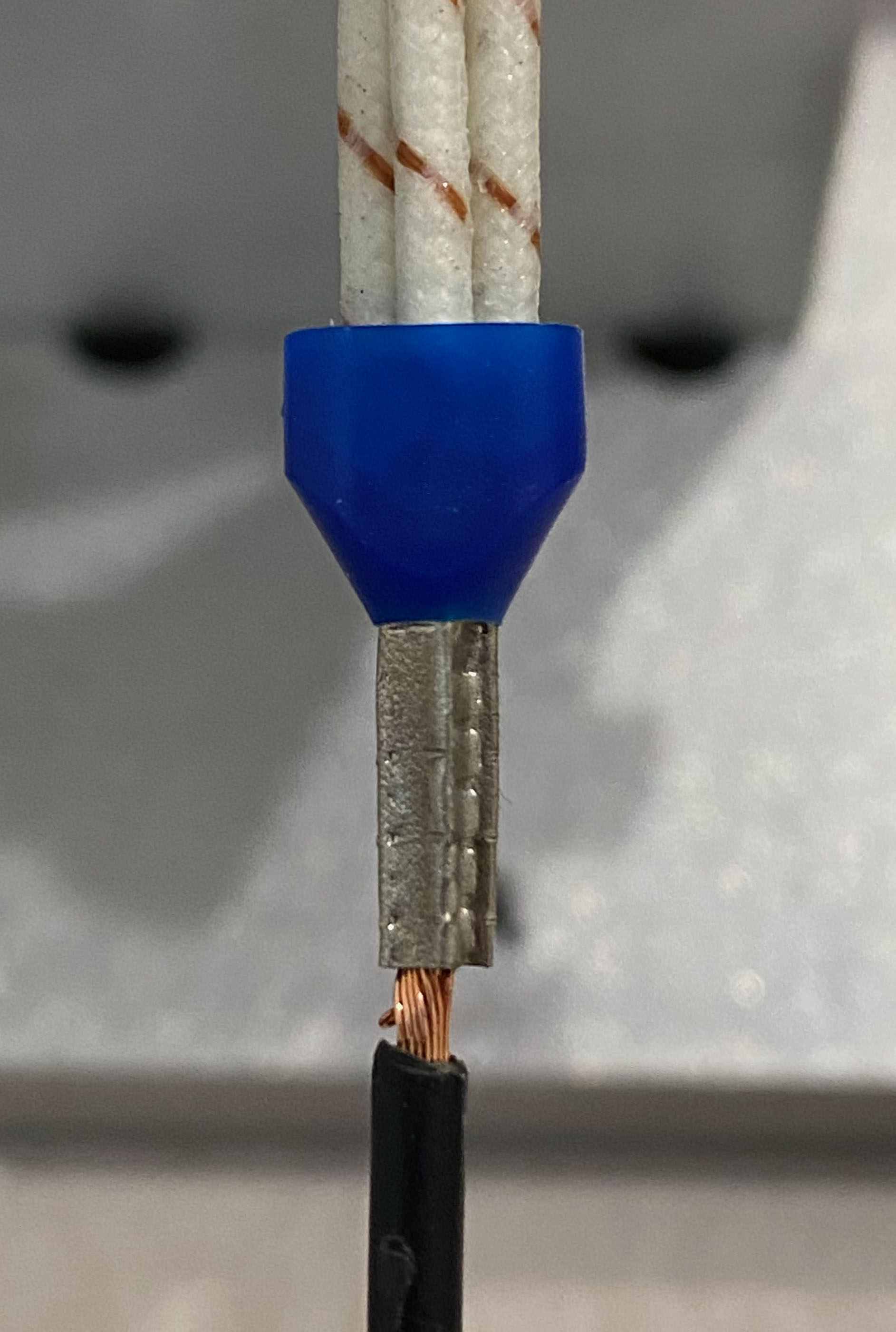

Hallo Leute, kann mir jemand sagen was das für eine Kabelverbindung ist
und was ich für Werkzeug dazu benötige? Ich habe ein Bauteil bei dem
diese ausgerissen ist und ersetzt werden muss. Gibt es eventuell eine
bessere Alternative die vielleicht nicht so schnell ausreisst? Die
Verbindung müsste auch klein sein da diese in engem Raum verbaut wird.
von Ralf M. (Firma: Titel) (ego)
Das ist eine Murks-Verbindubg mit einer Aderendhülse. Fachmänisch wäre
ein Pressverbinder oder eine Lötverbindung mit Isolation per
Schrumpfschlauch.

So Murks ist die gar nicht.
Das Glasseidengewebe der Isolierung sagt, dass Löten wohl
temperaturbedingt auf gehen wird.
Der einzige Murkspunkt ist der PE-Kragen, der wohl auch weich werden
könnte..

Ansonsten isses eine ganz normale Aderendhülse, wo der Pressfachmann
alle möglichen Kabel miteinander verpresst hat. Ist aber sicherlich
nicht sauber, denn Aderendhülsen sind keine Presshülsen, die
eigenständig den Pressdruck halten können, denn dafür ist das Material
der Aderendhülsen etwas dünn ...

Kein Wunder bei dem Pfusch, waren wohl Lampenbauer. Man nimmt keine
Aderendhulse als Crimpverbindung
Nimm eine Lüsterklemme, oder Wago 221 5-polig wenn sie reinpasst.
von Hans (tyron)
Vielen Dank schon mal für die Antworten. Es wird an diesem Ende
tatsächlich nicht heiss. Lüsterklemmen passen nicht rein. Ich dachte an
ein sauberes verlöten und Schrumpfschlauch. Einwände?

Was ist denn ausgerissen? Der dunkle Draht? Aderendhülse und
Klammverbinder?

Die drei zugeführten Kabel.
von Hans (tyron)
> Klammverbinder?

von Klaus R. (klara)
Kein Wunder.Vermutlich ist die Adernhülse zu eng gewesen. Es müssen hier
schon alle drei Adern lang genug abisoliert sein. Die Adernhülse ist
wohl ein Dualtyp. Trotzdem, die drei Adern mit Glasseidengewebe sind
nicht lang genug abisoliert. Und wie weit die schwarze Ader hineinsteckt
ist auch unklar. Alle vier Adern müssen sich gut überlappen und dann
kann man pressen. Aber auf Zug hält solch eine Verbindung nicht viel
aus.
Eine Wago 221 5-polig ist hier schon die richtige Wahl.
mfg Klaus
von Harald K. (kirnbichler)
Auch wenn sie das nicht wäre und alle Adern ausreichend lang abisoliert
wären -- es ist und bleibt übelster Pfusch, weil das dünne Blech der
Aderendhülse nicht ausreichend formstabil ist, um für eine
Pressverbindung (die das ja letztlich darstellen soll) ausreichenden
Halt zu geben.
