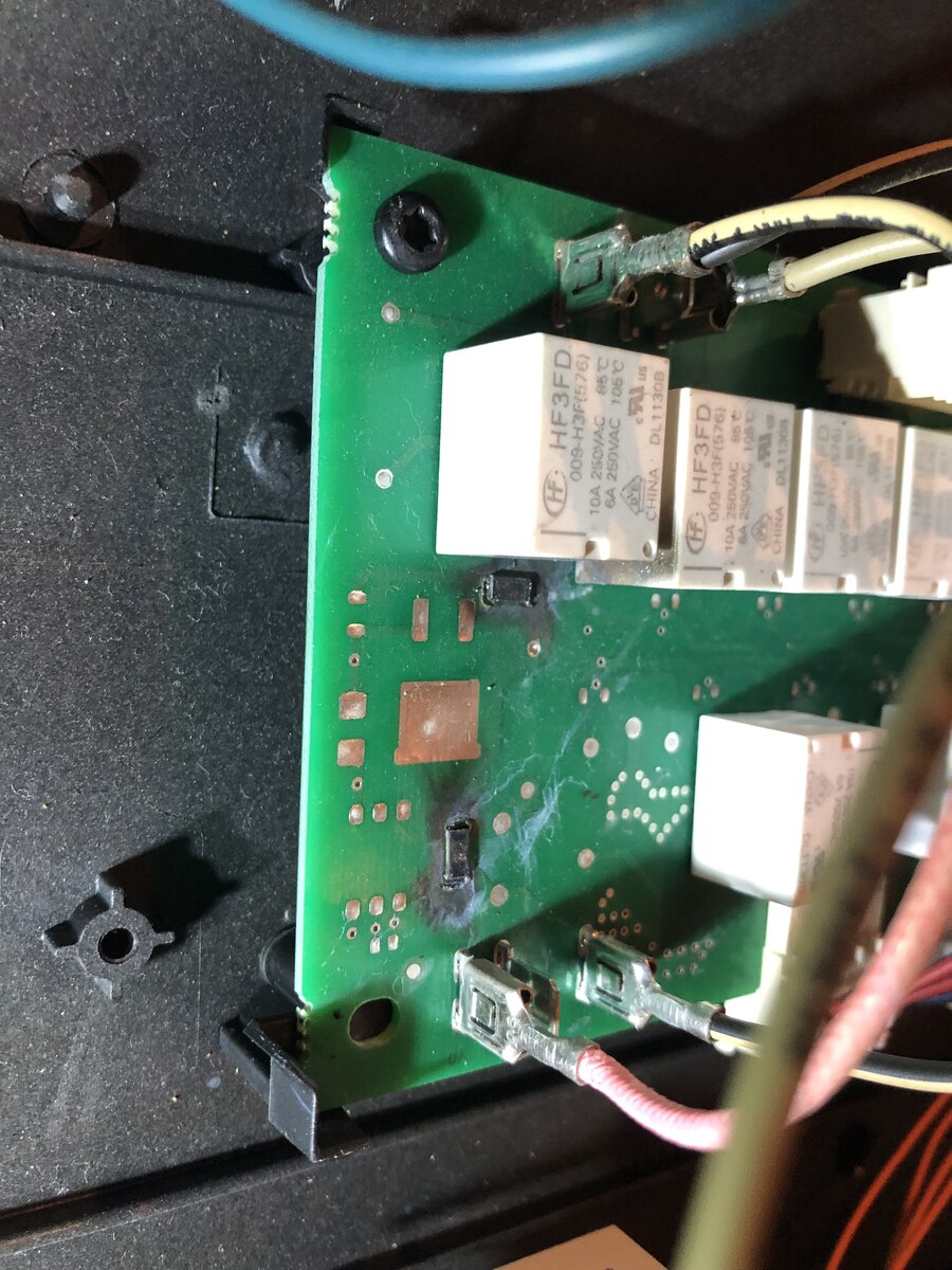

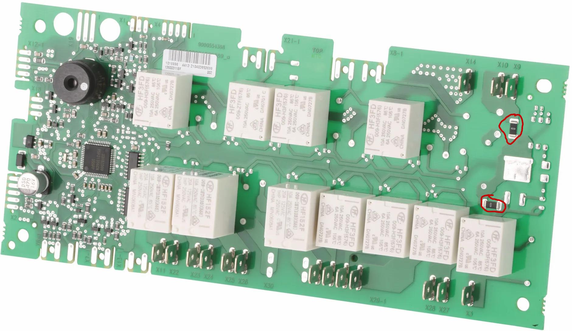

Hallo an alle, ich bin neu hier und habe auch gleich mal eine Frage. Ich habe auf der Platine meines Backofens zwei Bauteile, die Durchgebrannt sind. (rot eingekreist) Sie Regeln/sichern ab, so wie ich denke, die Beleuchtung. (zumindest funktioniert diese nicht.. alles andere geht!) Die beiden Teile sehen nicht sehr komplex aus, daher dachte ich, ich besorgt sie mir bei Conrad und versuch mein Glück. :-) (die ganze Steuerungseinheit kostet ca 145€) Über sachdienliche Hinweise wäre ich sehr dankbar! Mfg, Florian
Das sind Null-Ohm-Widerstände. Die setzt man als Brücken ein. Da wird etwas ganz anderes kaputt sein. Das ist nur das der sichtbare Teil des Kurzschlusses.
Das sind einfache 0 ohm Widerstände die kannst du gehen Draht tauschen. Aber das ist doch kein echtes Foto, zeig das mal ggf. Gibt's leichte Unterschiede.
Ich vermute mal, dass X10 der Ausgang des letzten Relais ist und dass das Teil dahinter kaputt ging und nicht entsprechend abgesichert war. Im besten Fall die Widerstände gegen ein Stück Draht austauschen und das Teil was am Ausgang hängt, auf Kurzschluss überprüfen. Danach, bei neuem Betrieb, entsprechend absichern.
Hallo, das ist das original Bild. Ja, ich würde denken, dass durch die hohen Temperaturen bei der Pyrolyse-Reinigung (500 Grad) ein Kurzschluss in der Lampenfassung entstanden ist. (die gute Frau Vorbesitzerin hatte nach dem Birnenwechsel das Schutzglas vergessen wieder einzusetzen und hat die Pyrolyse angeschaltet..) die schaue ich mir nochmal an. Super, die Widerstände sollte ich bekommen. Ist es so etwas i.d.Art? https://www.conrad.de/de/p/te-connectivity-2176230-1-cgs-3522-dickschicht-widerstand-0-smd-2512-3-w-5-200-ppm-1-st-1676902.html Vielen Dank schonmal
Da würde ich mir auf alle Fälle das Relais auch mal anschauen, gut möglich, dass das hängt. Bloss erschliesst sich mir nicht, wie ne Lampe, die ja nur wenige W braucht, so einen Schaden verursachen kann.
Flo schrieb: > Ich habe auf der Platine meines Backofens zwei Bauteile, die > Durchgebrannt sind. (rot eingekreist) "Durchgebrannt" äußert sich wie? Flo schrieb: > Super, die Widerstände sollte ich bekommen. > Ist es so etwas i.d.Art? > https://www.conrad.de/de/p/te-connectivity-2176230-1-cgs-3522-dickschicht-widerstand-0-smd-2512-3-w-5-200-ppm-1-st-1676902.html Ein Stück Draht tut es genauso. Der lässt sich lediglich im SMD-Bestückungsautomaten schlecht verarbeiten, daher die 0Ω-Widerstände als SMD-Bauteil.

Rainer W. schrieb: > Ein Stück Draht tut es genauso. Der lässt sich lediglich im > SMD-Bestückungsautomaten schlecht verarbeiten, daher die 0Ω-Widerstände > als SMD-Bauteil. Die beiden 0Ω-Widerstände "überbrücken" keine Leiterbahn. Wäre es dem Hersteller nur um möglichst einfaches Bestücken gegangen hatte er die Leiterbahnen durchgehend gestalten können. Er hat aber die Lösung mit den 0Ω-Widerständen gewählt, die sollen wohl auch als Sicherung dienen.
Stefan K. schrieb: > Die beiden 0Ω-Widerstände "überbrücken" keine Leiterbahn. > Wäre es dem Hersteller nur um möglichst einfaches Bestücken gegangen > hatte er die Leiterbahnen durchgehend gestalten können. Er hat aber die > Lösung mit den 0Ω-Widerständen gewählt, die sollen wohl auch als > Sicherung dienen. Sieht ehr nach der Möglichkeit von Bestückungsvarianten aus.
