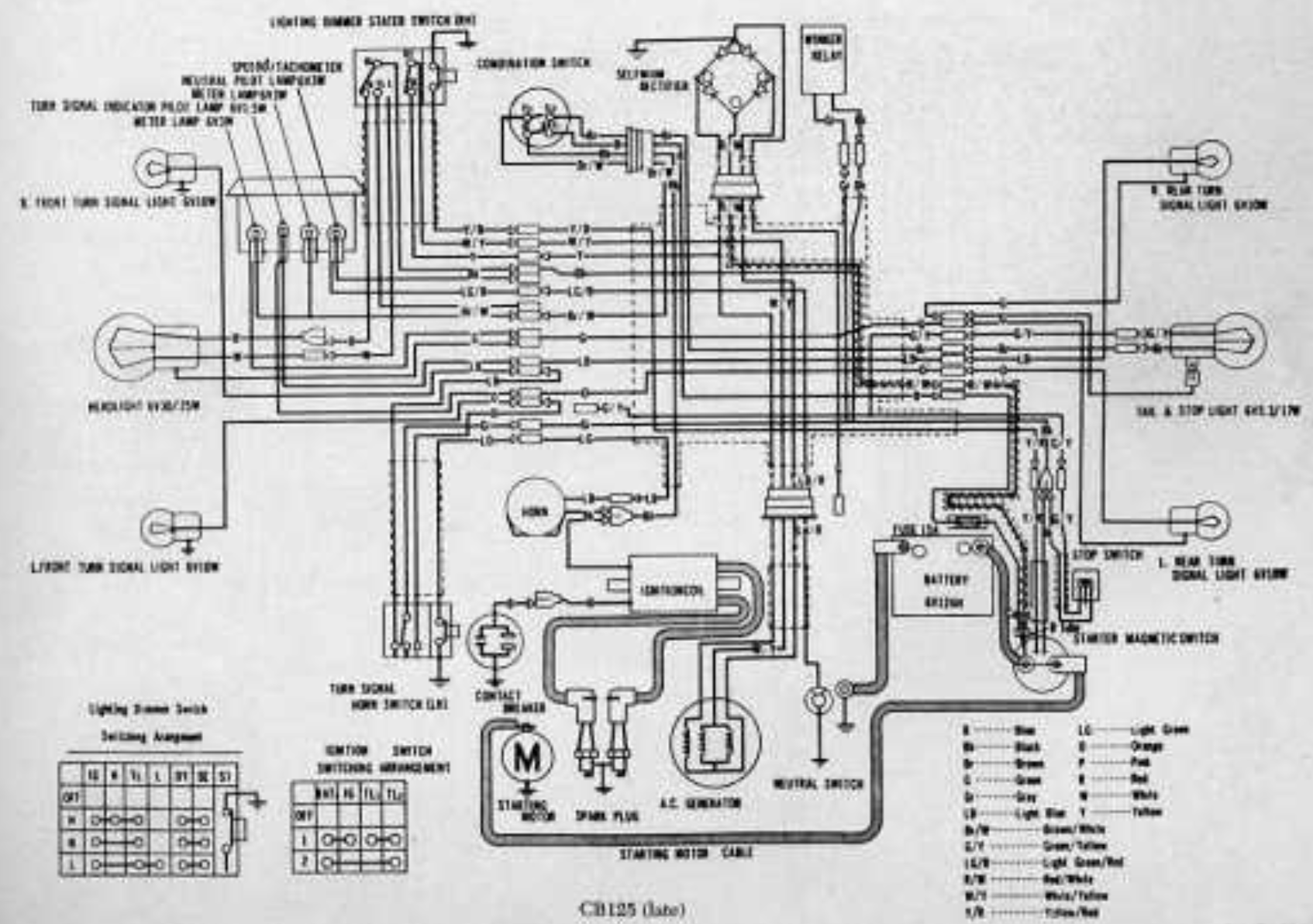

ich bin im Moment dabei eine Honda CB125 B6 von 1974 neu aufzubauen.
Da ich die Elektrik komplett neu mache und dabei nichts beim alten
bleibt muss ich mir Gedanken um die Stromerzeugung machen.
Die Spulen waren ursprünglich recht unübersichtlich zusammengeschalten,
da Honda nur eine Spule zum Laden nutzt und die beiden anderen über
einen Schalter am Lampengehäuse zugeschaltet wurden, falls man das Licht
anschaltet. Irgend eine Art von Sternschaltung ist es gewesen. Das geht
auch aus den Schaltbildern hervor.

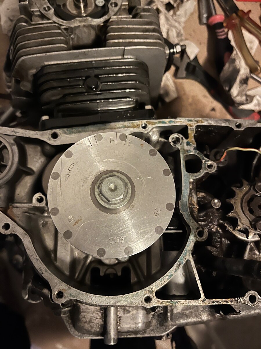

Die Lichtmaschine besteht aus einem 6-Poligen Rotor und der Statur
besteht auch aus 6 Spulen.

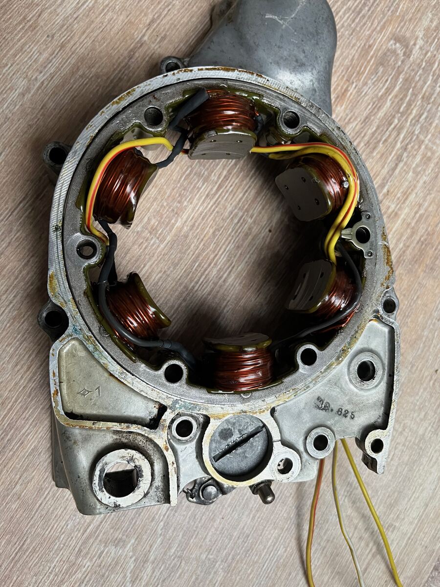

Jetzt habe ich die Spulen neu verschalten. (nachdem die Wicklungen
voneinander getrennt wurden) Entstanden ist hoffentlich eine
Sternschaltung. Wobei ich nicht gegenüberliegende Spulen in Reihe
geschalten habe, sondern nebeneinanderliegende.
Ich denke das ist ok so. Denn es sind eben sechs Pole im Rotor und somit
ist bei gegenüberliegenden Spulen genauso wie bei nebeneinanderliegenden
Spulen ein Polpaar des Rotors. Somit ist das hoffentlich egal.
Jetzt komme ich zum Kern meines Problems:
Wenn jetzt bei meiner Sternschaltung immer alle Spulen zur selben Zeit
von einem der drei Magnetfelder überstrichen wird, hab ich wohl eine
Phasenverschiebung von 0 Grad? Kann man somit überhaupt  Leistung aus
der Stern-Schaltung entnehmen?

von H. H. (Gast)
Zeig den Stator.

Hallo Roman,
nach meinem Schaltplan wird das mit Drehstrom aus dieser Lichtmaschine
nichts.
- eine Spule(2 in Reihe) gehen auf den Gleichrichter und Akku, die
versorgen
  Zündung und Blinker.
- zwei sind nur für das Fahrlicht(Scheinwerfer) und das Bremslicht
zuständig,
  leider Drehzahlabhängig und der Innenwiderstand auf die Last
abgestimmt.
  Danach sind die 3pärchen wohl nicht symetrisch und wenig geeignet.
- das wird bestenfalls ein Wechselstromgenerator ohne direkte
  Regelmöglichkeit, entweder über Schleifringe und Stator oder wie bei
den
  größeren Hondas mit Statorwicklung und Klauenrotor.

PS: Schaltplan
http://oldmanhonda.com/MC/WiringDiagrams/CB125(S2).jpg

H.H. :
Auf deinen Wunsch hin habe ich den Stator als Anhang angefügt. Dieser
ist nicht im Originalzustand. Das habe ich bereits beschrieben.

Ja, deinen Schaltplan erkenne ich wieder. Ob es nun mit meiner
Ursprünglichen Elektrik genau übereinstimmt kann in nicht Ausschließen.
Leider sind gefühlt alle 125er - und davon gibt es mehr als 20 Versionen
- immer ein bisschen anders. Ich arbeite mit dem Schaltplan den ich
angehängt habe. Deine Lösung ist schon auch eine Idee. Ich versuche es
anders zu machen. liegt daran das später kein Verbraucher ausser der
Blinker mit Wechselstrom klarkommen wird.

Die sechs Spulen sehen erstmal alle recht gleich aus. Alle haben einen
(im Rahmen des gewöhnlich messbaren) gleichen Widerstand und identische
Drahtstärke.
Ich muss vielleicht meine Frage umformulieren: Kommt aus der
Konstellation 3x2 Spulen in Stern und 6 Permanentmagnete eine
angreifbare Leistung.
Wenn nicht, wird es besser wenn man eine Dreieckschaltung aufbaut.

Nach dem Schaltplan, den ich gerade im Netz gesehen habe, sind die 6
Spulen in Reihe geschaltet und gehen so auf den Gleichrichter, der u.a.
die 6V Batterie bedient.
Zusätzlich ist nach 2 Spulen ein Abgriff, der so, wie er gezeichnet ist,
in ON-Zusatnd die restlichen Spulen kurzschließt. Ich denke aber mal,
daß der Schaltplan an der Stelle fehlerhaft ist. Ich tippe darauf, daß
dies der Abrgiff für's Vorderlicht ist, in jedem Fall ist nachmessen
angesagt. Dann kursiert noch ein 2. Schaltplan, der allerdings scheinbar
auch Fehler hat.
Aus meiner persönlichen Erfahrung mit älterer japanischen Moppeds:
Möglichst den Plan aus dem Werkstatt-Mikrofilm nehmen, Honda-Werkstatt
fragen. Auf jeden Fall dem Plan nicht blind vertrauen, sondern
nachmessen. Man kann die Verbindungen zum Messen ja leicht auftrennen.

Roman S. schrieb:
> Beim Schaltplan erkennt man drei Spulen mit Sternpunkt. Also ist das
> Vokabel Sternschaltung schon irgendwie angebracht. Ob es dann Drehstrom
> wird? Wie wir alle schon erkannt haben eher Inhalt der Diskussion. Also
> verstehe ich deine Bedenken voll.
Oh, noch ein anderer Schaltplan, auf dem man allerdings keine
Bezeichnungen erkennen kann. Die beiden äußeren Leitungen gehen auf den
Generator und die mittleren werden über den Schalter (in welchem
Zustand?) parallel geschaltet?
von Roman S. (meff_m)
Ich glaube es ist nicht mehr nötig die alten Schaltpläne zu verstehen…
Ich bin da auch am verzweifeln. Also Spulen abgeklemmt und jetzt geht es
weiter. Ich bin auch bereit alle drei spulen an einen Gleichrichter zu
klemmen und den Summenstrom dann zu regeln. Da nehme ich gerne
Vorschläge entgegen.
Grüße Roman
von H. H. (Gast)
Einen Drehstromgenerator kannst du aus deinen Teilen nicht bauen, aber
einen Wechselstromgenerator, der alle sechs Schenkel benutzt. Ich würde
eine phasenrichtige Serienschaltung der sechs Wicklungen bevorzugen,
aber man kann auch mit dünnerem Draht wickeln, und dann parallel
schalten.
> schalten.
Ja, vielleicht läuft es darauf raus. Das neu wickeln würd ich mir zwar
gerne spare aber...
Mal überlegen. Wen ich die 3x2 Spulen parallel schalte sollte ich ja
irgendwas brauchbares an Spannung erhalten. Immerhin waren die einzelnen
2-Fach-Spulen ja auch so um die 12V und mehr.
Wenn ich alle Wickelungen in Serie schalte wird die Spannung ja enorm
hoch werden und evtl. handelsübliche Einphasen-Laderegler überfordern.
Beim Neuwickeln macht es Sinn einen dickeren Draht zu nehmen und dafür
weniger Windungen zu nutzen. Dadurch geht die Spannung nicht so hoch.
Kann man da eine Schätzung machen wie viele Wicklungen pro Schenkel?
So in die Richtung: Original waren es vielleicht 50 Wicklungen jetzt
eher 20 weil die Reihenschaltung der drei minimum die Spannung
verdreifacht.
Wenn ich jetzt neu wickeln sollte, würde ich eher auf bessere Isolation
achten statt Packungsdichte. Gibt es da speziellen Draht der besser
Isoliert als das was üblich ist?
Grüße,
Roman

Ich hab schon eine e-Zündung von Elektronik-sachse. Die Vape gibt es für
den parallel-Twin  der k und b Reihe nicht.  Liegt evtl an dem
Freiläufer des Anlassers der am Polrad angesetzt wird. Die vape hätte
ich schon längst gekauft. Das währe super… Sogar wenn ich den Anlasser
verlieren würde. Geht nur leider nicht weil die Aufnahme für einen
innenliegenden Stator der Vape nicht vorhanden ist. Da liegt schon eine
Steuerkette wie in den Bildern zu erkennen.

Ja, die laufen im Öl. Dahinter die Steuerkette und die Kette vom
Anlasser.
Ja, ich leg erstmal den Sternpunkt mit nach Außen. Dann kann ich messen.
Dass dauert nur noch. Ich hatte die Hoffnung mit guter Vorarbeit das
ganze messen und wieder umbauen zu umgehen. Lima ausbauen heist auch
knapp 2l Öl abzulassen und die Dichtung evtl. Zu beschädigen.
Hallo zusammen
wollte nach einem Jahr Testphase mitteilen wie es gelaufen ist.
Jeweils 2 der 6 Wicklungen wurden zu 3 Phasengleichen Spulen geschalten.
Anders war es bekanntlich nicht möglich da die 6 Spulen mit einem
6-Poligen Polrad betrieben werden.
Währe auch mit der originalen Wicklung möglich gewesen. Die war aber so
unübersichtlich dass ich die einzelnen Spulen aufgetrennt und neu
verschalten habe.
Ich habe alle drei Phasen gegeneinander gemessen.
Die Wicklungen sind einigermaßen ausgeglichen in Spannung und Verlauf.
Soll bedeuten das es keinen nennenswerten Strom zwischen den Wicklungen
gibt.
Also habe ich sie Parallel geschalten und über einen "12V 300W Wind
Turbine Generator Lade Controller Regler(12V einphasig)" (bezogen von
Am****) gleichgerichtet.
Seit 1k km fahr ich diese Lösung ohne dass ich Probleme erkannt hätte.
Ladung ist zufriedenstellend.
Danke an alle die konstruktive Beiträge formuliert haben.
Grüße
Roman
