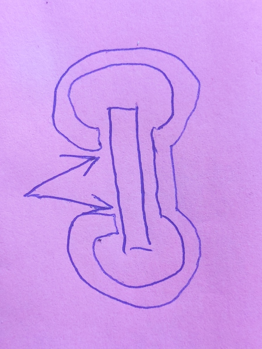

Flachstecker haben Federkontakte, das sind die zwei "Bögen". Das
Gegenüber ist nur für eine Verriegelung zuständig.

Guck aufs Bild, jeder Flachstecker hat die Bögen, deren Enden auf die
flachen Kontaktzungen drücken, sich eingraben beim draufschieben.
Es gibt aber billige Flachsteckhülsen aus dünnem Messingblech ohne viel
Federkraft, normal dicke, und es gibt vernickelte Stahlstecker mit mehr
Kontaktdruck die auch in Hitze ihre Federkraft beibehalten -> wähle
immer den passenden Dtecker zur Aufgabe und die zum Stecker passende
Zange dazu, sonst taugt es nichts

> Der schmale Steg zwischen den beiden Bögen mit der nur andegeuteten Nase
verhindert bloss dass der Flachstecker wieder abfällt.

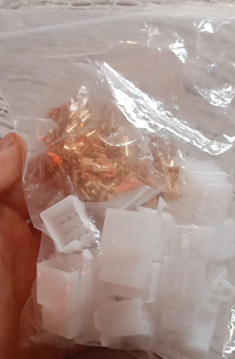

Was ich hatte und auch funktioniert, war so ein Kfz Stecker, der entlang
der Steckrichtung eine Feder hatte, um den Stecker gegen die Bögen zu
drücken. Ist für ne Steckverbinder in irgend einer Form auch nötig,
sonst wird die unlösbar bei 10-20 Kontakten. Gibt es auf ebay für
relativ wenig Geld. Material ist elastisch und aufgrund der Geometrie
kann der Stecker viel schwerer ausleiern, als nur die extrem kurzen 2
Bögen. Im Anhang sind die Stecker zu sehen. Habe aber kein genaues Bild
von der Steckergeometrie. Kann ich zur Not nachreichen.

TLDR: die Bögen bei günstigen Steckverbindern sind oft gar nicht
elastisch, weshalb die zwar schwer rein, aber leicht raus gehen. Die
Nase, die ein herausrutschdn unterbinden soll ist oft homöopathisch und
stellt kaum Kontakt her.
Klar Markenware hilft. Aber welche Marken für den nichtgewerblichen
Kunden und wo günstig kaufen? Fakt ist: Viele der Stecker aus Supermarkt
und 0815 Chinazon sind allein mechanisch ungeeignet im eine haltbare und
wiederholbare Verbindung zu gewährleisten. Die Stecker in Elektrogeräten
sind meistens ganz ordentlich, aber die sind auch optisch ganz klar
besser gefertigt. Vielleicht kann ich dann mal ein Beispiel anheften als
Vergleich.

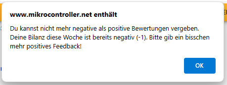

Das mit den wenigen negativen Bewertungen hat aber vermutlich einen
anderen Grund, siehe Bild im Anhang. Seit wann gibt es eigentlich diese
Bewertungs-Balance?

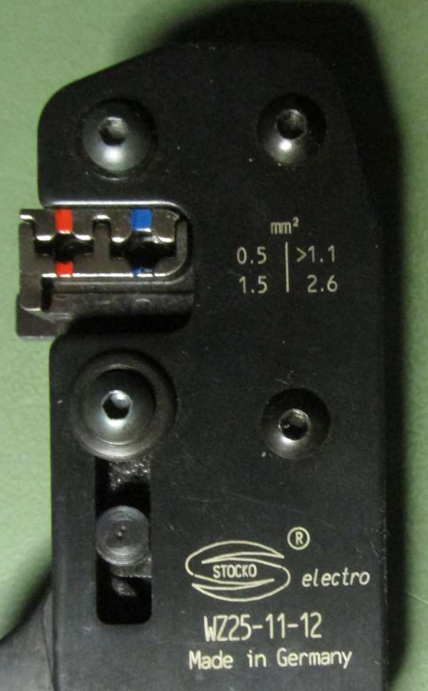

Ich habe Flachstecker sowohl blank als auch isoliert von Stocko
(deutscher Hersteller) und dazu zwei passende Zangen, das ist absolut
zuverlässig. Aber auch nur, weil ich sie aus einer Firmenauflösung
ernten konnte, ich hätte die niemals regulär bezahlen wollen.
