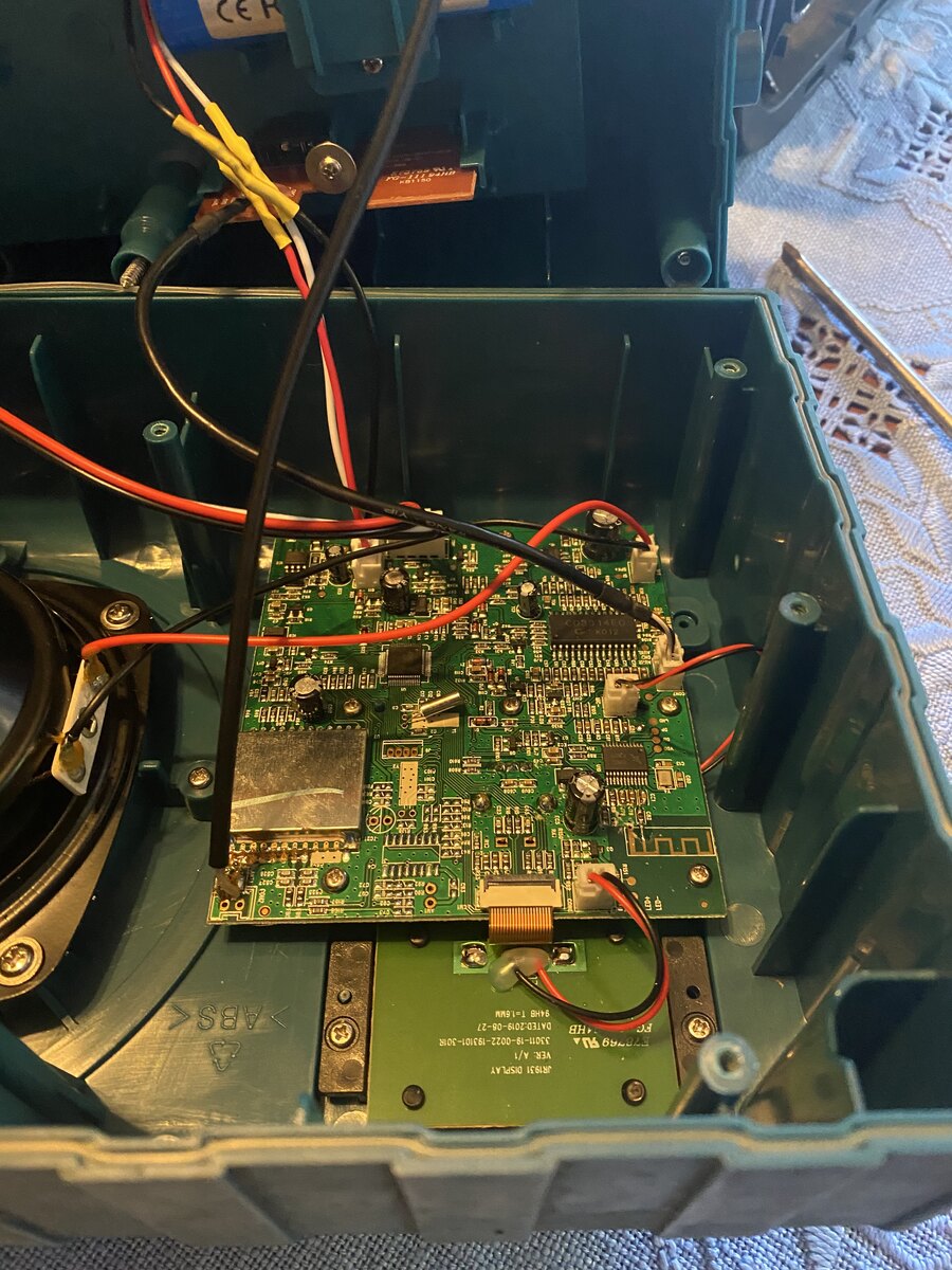

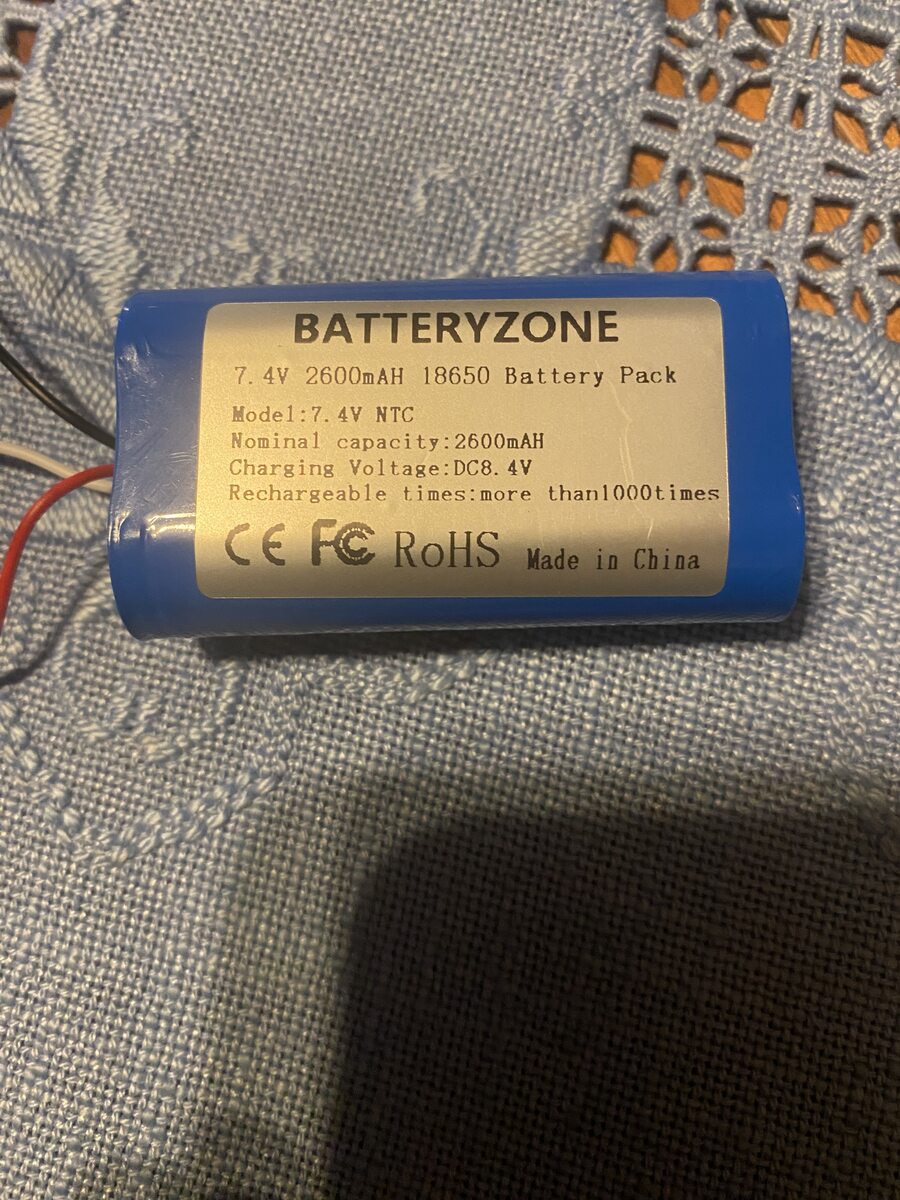

Hallo Habe ein Radio von Medion mit Akku Es funktioniert mit Stromkabel aber es lädt den Akku nicht mehr. Habe einen neuen Akku eingebaut der auch funktionierte.Nur lädt der Adapter den Akku nich auf. Welches Bauteil auf der Platine könnte defekt sein?

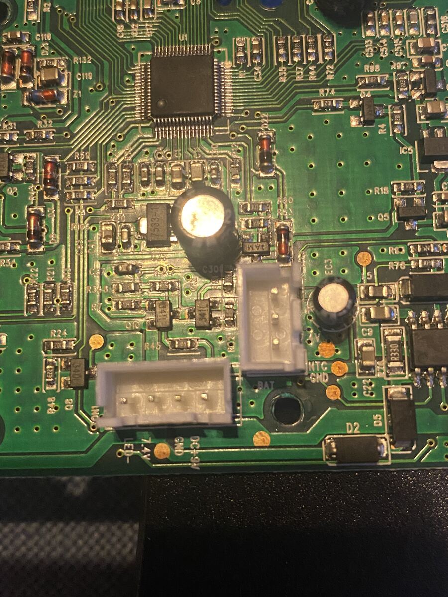

Uwe R. schrieb: > Habe ein Radio von Medion mit Akku Zum Glück gibt es da nur dieses eine Einzige, deshalb muss man nicht noch die Typbezeichnung extra angeben... > Welches Bauteil auf der Platine könnte defekt sein? Leider kann man die Bauteile auf der Platine nicht erkennen, Weil die Platine nur ein fünftel der Bildfläche einnimmt. Besonders interessant wäre natürlich der Ausschnitt in dem Bereiche, wo der Stromanschluss und der Akkuanschluss sind.
Peter X. schrieb: > Denken einige User überhaupt nicht mehr nach wenn sie einen solchen > Thread eröffnen?😫 Und davon werden es täglich mehr in diesme Forum. > Welches Bauteil auf der Platine könnte defekt sein? R42 ist ein Kandidat, austauschen
Uwe R. schrieb: > Hier ein besseres Bild Am besten Alles wechseln. Wenn es dann immer noch nicht funktioniert lag der Fehler zumindest nicht auf der Platine. Was glaubst Du wie es durch das Foto besser wird?
Ich vermute mal das die Ursache in direktem Zusammenhang mit den gelben Schrumpfschläuchen zu suchen ist ... der Akku passt wohl nicht so ganz.

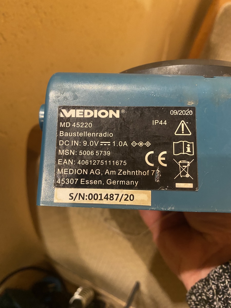

Dann verfolge doch mal den Strompfad vom Ladegerät zum Akku. Irgendwo müssen die 6.1V doch bleiben. Und die genaue Gerätebezeichnung bist du auch noch fällig geblieben!
Wozu dient der dritte Anschluss am Akku? Daran hängt meist ein Temperaturfühler. Das muss im Ersatzakku natürlich ein gleicher Temperaturfühler sein.
Steve van de Grens schrieb: > Daran hängt meist ein Temperaturfühler. Steht auch beim Akkuanschluss auf der Platine: der mittlere Anschluss ist der NTC. Steve van de Grens schrieb: > Das muss im Ersatzakku natürlich ein gleicher Temperaturfühler sein. Man könnte den NTC aus dem alten Akku wiederverwenden.

Aber am Akkustecker kommen nur 2,8V an. Dann müsste der Fehler doch vor dem Akku liegen?
Und mal den NTC alt und neu durchmessen, es gibt da ja gaaaanz viele verschiedene Widerstandswerte. Schauen, ob es so ungefähr die Gleichen sind.
Uwe R. schrieb: > Aber am Akkustecker kommen nur 2,8V an. Dann messe auch mal die Spannungen der Pins gegen die externe Versorgungsspannung nach Plus und nach Minus. Anschließend messe mal mit einem 10k-Widerstand zwischen den Pins, was Du dann für eine Spannung misst.
Uwe R. schrieb: > Aber am Akkustecker kommen nur 2,8V an. Dann müsste der Fehler doch vor > dem Akku liegen? Wenn kein Akku erkannt wird, lädt das Radio nicht. Dann kann jede beliebige Spannung unter 7,4 V richtig sein.
