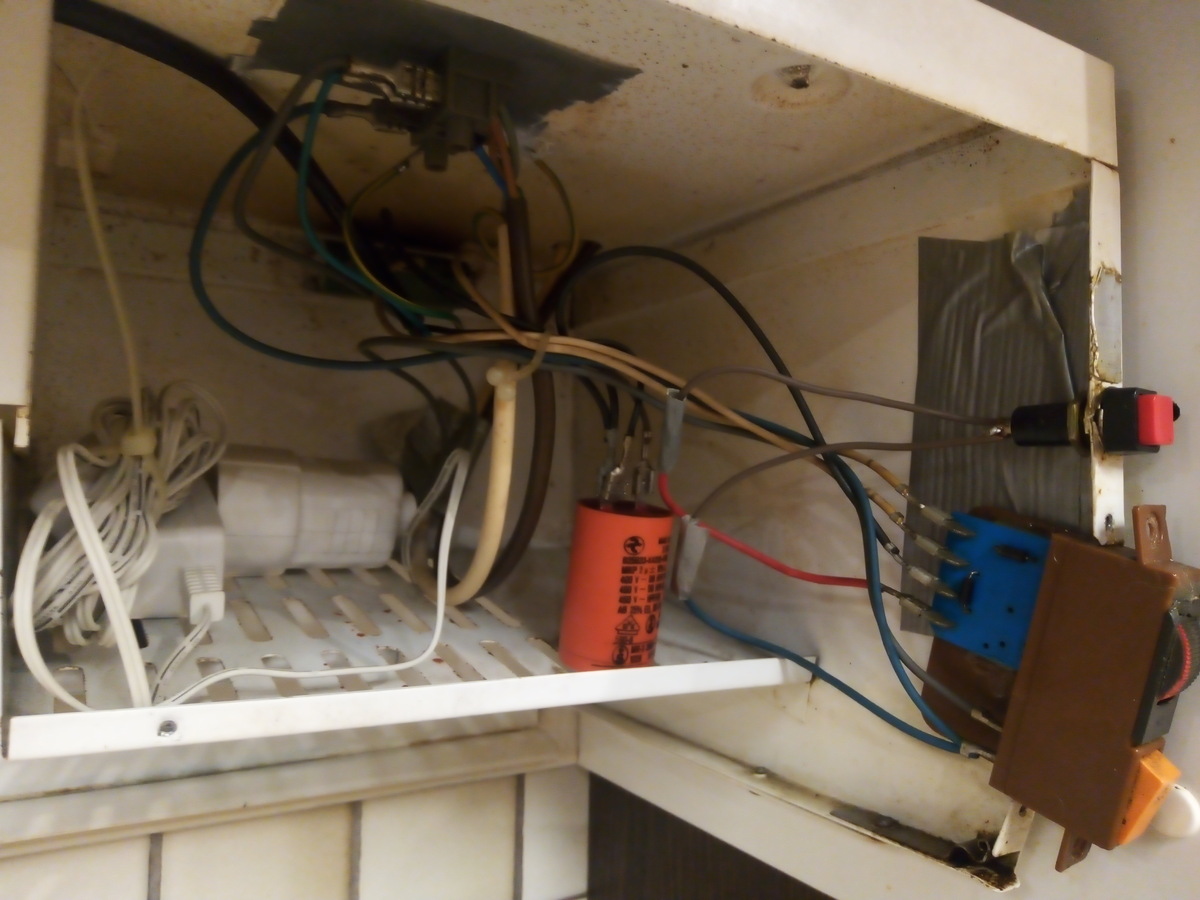

Die Schleifenwiderstände schauen überall gut aus, der Profitest hat
meist 300-400A Kurzschlusstrom an den Steckdosen gemessen.
Aber die Dunstabzugshaube schaut wirklich übel aus. Am Motor fließen
über PE bei Volllast 10mA .
Ich glaube das ganze nehme ich außer Betrieb.
von Harald K. (kirnbichler)
Was zeigt uns das Bild? Sieht das nach Gebastel aus, oder sieht das nach
Gebastel aus?

von Thomas W. (goaty)
> Gebastel aus?
Woll. Aber nicht von mir.

Ich hab den Profitest den RCD von mehreren Stellen aus auf Auslösestrom
und -Zeit gemessen, und das war konstant ok.
Ich denke, die Mikrowelle und das üble Gebastel in der potentiell
feuchten Dunstabzughaube sind - vermutlich - die Übeltäter.
Gestern hatte ich noch mit dem Foto den PE vom Dunstabzughauben-Motor
gemessen,
und da waren über 10mA.
Vielleicht Motorisolation oder der Motorkondensator der da hängt.
Vielen Dank schonmal hier an Alle.
von Udo S. (urschmitt)
Dann klemme die Dunstabzugshaube ab (Auch N und PE) und schaue ob der
Fehler dauerhaft weg ist.
Nachtrag:
Man könnte sich auch mal den Motor anschauen, es kann gut sein dass da
ein Entstörfilter drin ist mit Kondensatoren gegen PE und wenn man das
Alter der Haube schätzt kann der Filter schon am Ende seiner
Lebensspanne sein.
