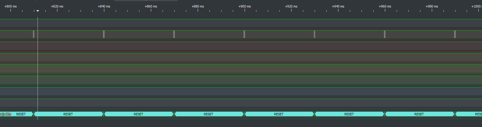

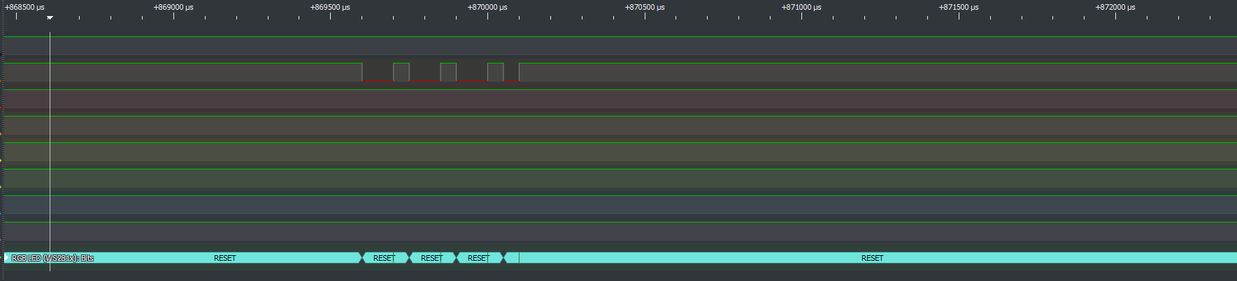

Die Initialisierung scheint auch erfolgreich zu sein.
Doch wenn ich einen Logikanalyzer dran halte bekomme ich die Ausgabe wie
im Anhang zu sehen.
Ich habe diese Lib an zwei stellen modifizieren müssen.
led_strip.h: hinzufügen der header semphr.h
#include freertos/semphr.h"
led_strip.c
rmt_wait_tx_done erwartet ein zweites argument
rmt_wait_tx_done(led_strip->rmt_channel, portMAX_DELAY);
Warum kommen da zwischendrinn immer Signale?
ich setze ja kein Signal, von daher sollte es eigentlich immer auf low
bleiben.

Ich lese öfters mal 'task'. Deutet darauf hin, dass da was parallel
läuft auch wenn keine Ausgabedaten geändert werden. Das ganze alle 30ms.
- Sind die 30ms irgendwie nachvollziehbar?
- Pinzuordnung korrekt?
Ich würde jetzt:
- Das Programm auf das allernötigste zusammenstreichen
- Nach und nach vor jeden Funktionsauf einen anderen Ausgabepin toggeln,
mit dem Logicanalyzer aufzeichnen und schauen, wo die 'mystische'
Ausgabe zeitgleich kommt und somit den Übeltäter eingrenzen.

von Chandler B. (chandler)
Ich habe die 30ms gefunden.
in der Library wird ebenfalls ein task erstellt, welcher alle 30ms
ausgelöst wird und die Daten über RMT rausschickt.
Laut dem Datenblatt vom WS2812b ist das sogar beschrieben
When the refresh rate is 30fps, cascade number are not less than1024 points
Wobei um ehrlich zu sein ich den Satz nicht ganz verstehe.
Wenn die Bildwiederholfrequenz 30 fps beträgt, beträgt die Kaskadenzahl nicht weniger als 1024 Punkte
was ist mit Kaskadenzahl gemeint?
zumindest kommen von der Library die Signale.
von Monk (roehrmond)
Klingt als sei damit die Anzahl der LEDs in der Kette gemeint.
Pro Bit brauchst du ungefähr 1 µs. Jede LED hat 24 Bit, also ungefähr 24
µs. Das mal 1024 ergibt ungefähr die 30 ms.
Klingt das schlüssig?
