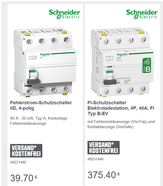

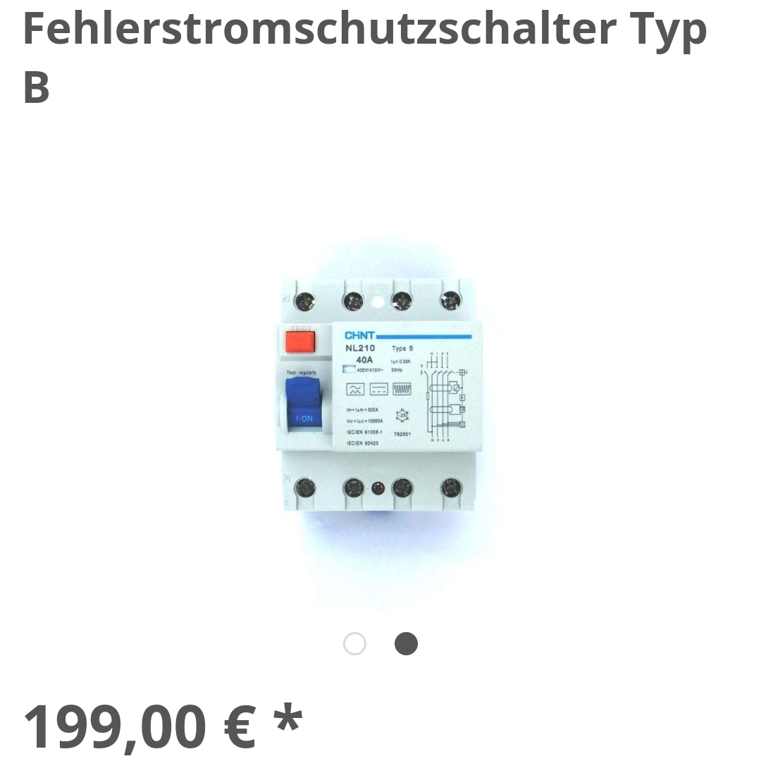

Der Hintergund ist, dass so eine PKW Traktionsbatterie ein großer
Gleichstromspeicher ist. Damit ist zumindest ein theoretischer
Fehlerfall möglich in dem dieser Gleichstrom ins Netz gelangt. Dem Netz
ist das egal, allerdings sorgen schon geringe Mengen Gleichstrom dafür,
den Summenstromwandler im normalen Wechselstrom RCD zu sättigen, womit
der RCD blind wird. Deshalb muss da ein RCD rein, der das erkennt und
dann abschaltet.
p.s.: Wenn du so einen schon in der Verteilung hast, braucht es imho
keinen separaten in der Wallbox. Da diese aber sehr teuer sind, ist das
eher unwahrscheinlich, esseidenn, du hast auch eine PV, die hat quasi
das gleiche Problem.

heute waren im Reichelt Newsletter FI Schutzschalter drin, der
Unterschied zur E-Ladestation Version ist schon heftig. Oder gibt es die
auch günstiger? Ist der Schutz in den günstigen Wallboxen unter 1000 €
auch schon drin?

von Christian B. (luckyfu)
> auch schon drin?
nicht immer...

von Udo S. (urschmitt)
J. S. schrieb:
> Oder gibt es die auch günstiger?
Kaum, Vorsicht vor Billigtypen aus China.
Ein Typ A ist halt viel einfacher herzustellen. Dazu braucht es nicht
viel mehr als ein Summenstromwandler.
Außerdem sind die Typ B relativ neu und werden bisher in deutlich
kleineren Stückzahlen gefertigt.
Siehe auch Wikipedia:
https://de.wikipedia.org/wiki/Fehlerstrom-Schutzschalter#Einteilung_nach_Art_der_Fehlerstromform

von Michael M. (Firma: Autotronic) (michael_metzer)
Es gibt die 30mA DC sensitiven RCDs statt für 375€ auch schon ab 199€.
Tja PVler und E-Auto-Fahrer kann man abzocken. Das haben die Hersteller
inzwischen gemerkt.
