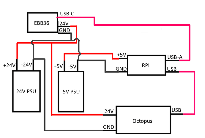

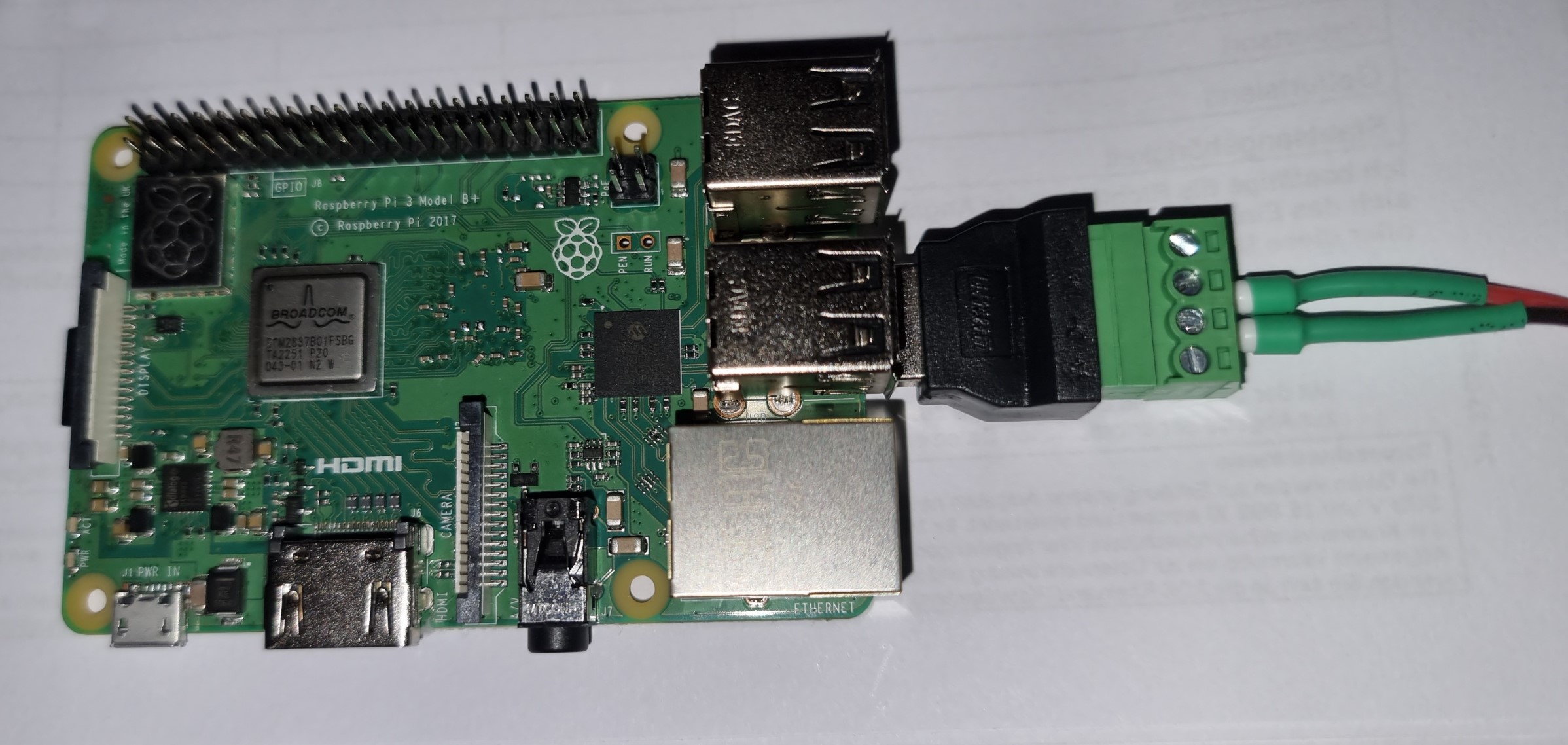

Ich habe Zuhause einen 3D-Drucker an welchem ein Raspberry Pi verbunden
ist. Es gab an irgendeiner Stelle der Verkabelung wohl eine
Spannungsspitze (oder er bekam von einem Modul Strom, von wo und an
welchem Anschluss er keinen Strom bekommen dürfte).

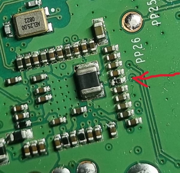

Und seither verweigert er seinen Dienst. auf der Platine ist deutlich
ein durchgekokelter SMD zu erkennen, am Übergang zum
USB-/Ethernetcontroller.

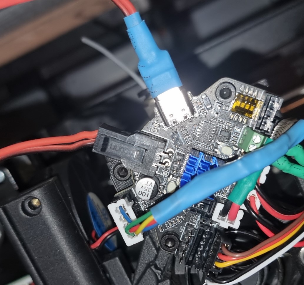

An einem USB-Port des Raspberry befindet sich Ausschließlich nur ein
zwei-adriges Datenkabel (Data + und Data -) welches zu einem kleineren
Mainboard (EBB36) geht und an welchem 24V + und Ground angeschlossen
wurde und am anderen USB-Port eine normale USB-Verbindung zum Mainboard
des 3D-Druckers.   Erwähnenswert ist es wohl auch, dass sich an den

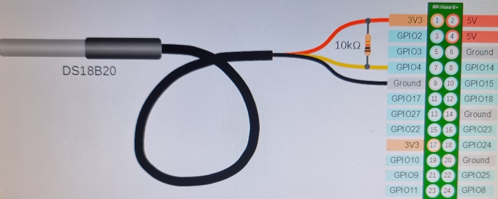

GPIO-PINS des Raspberry ein TemperaturSensor befindet (DS18B20, welcher
mit den GPIO-Pins 3V3 / GPIO4 und Grpond verbunden ist.

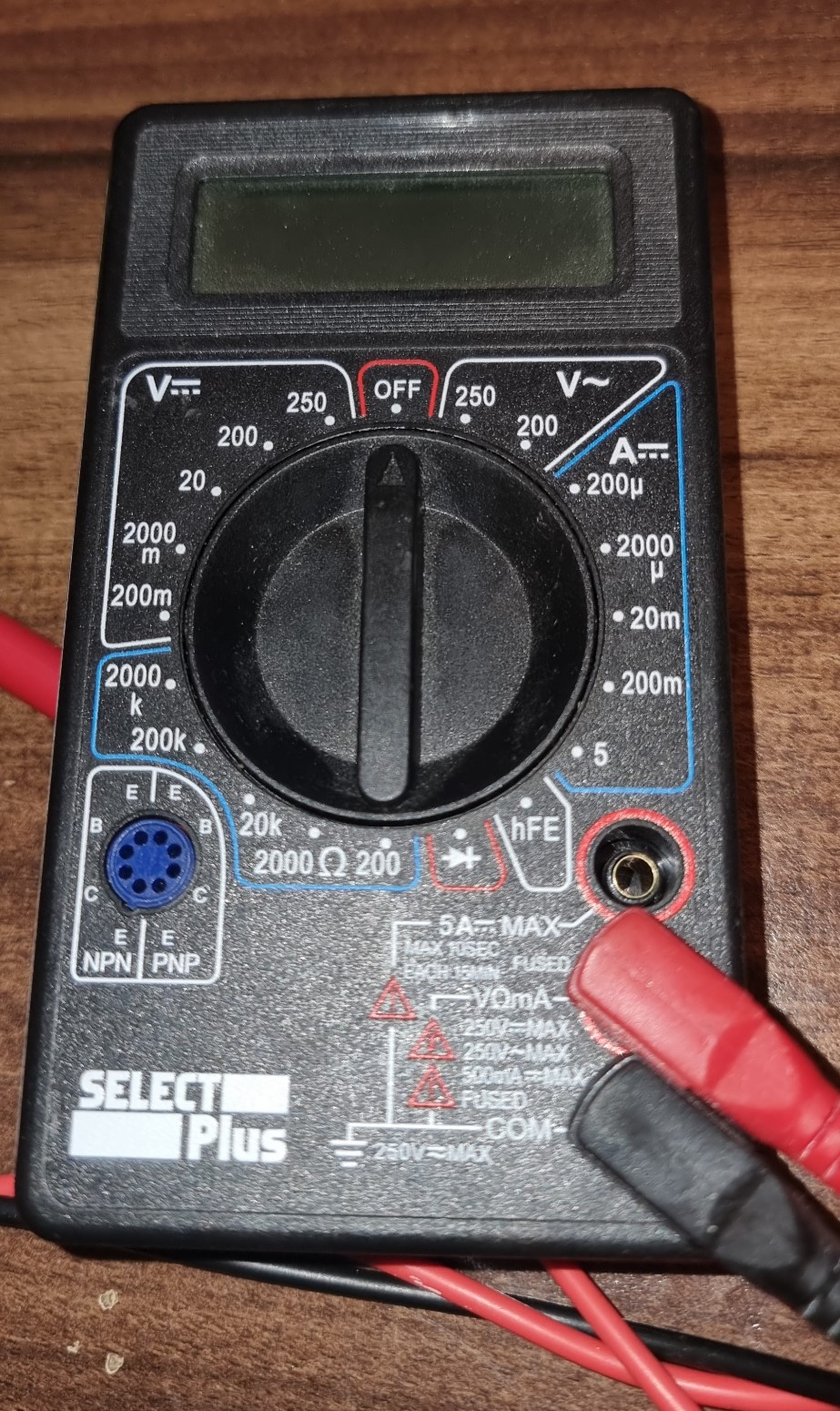

doch ich würde nun gern mit meinem einfachen Multimeter überprüfen
wollen, ob der RaspberryPi evtl. auf der Datenleitung fälschlicherweise
Strom bekommt / bekommen hat, oder ob der vermeindliche "Kurzschluss"
vielleicht durch den TemperaturSensor verursacht wurde.
Wie mache ich dass denn genau?
Wie stelle ich denn den Multimeter ein und welche Leitungen greife ich
mit den Prüfkabeln ab?

(Beigefügt Fotos die noch besser die Ist Situation aufzeigen (die GPIOs
des TemperaturSensors habe ich leider schon abgeklemmt))

> Das geht doch so nicht.
> Da muss mindestens der Potenzialausgleich angeschlossen werden, sonst
> kommt es zu dem wohl eingetretenen Problem.
> Wer hat dir das so empfohlen?
Danke dir vielmals für deine zeitnahe Antwort:
beigefügt eine Skizze welche diesbezüglich im Discord-Server geteilt
wurde, auch gehen einige Threads aus anderen Foren auf diese Verkabelung
ein:
https://forum.drucktipps3d.de/forum/thread/19812-verst%C3%A4ndnisfrage-zum-bigtreetech-btt-ebb36-canbus-v1-2/
https://www.reddit.com/r/klippers/comments/yl491x/ebb36_via_usb/
ich möchte nicht ausschließen das ich etwas falsch verstanden habe.

Weder die Skizze, noch die beiden Links geben den von dir durchgeführten
Aufbau her. In jedem Falle wird der Anschluss über USB beschrieben, und
zwar nicht so, wie du ihn gemacht hast. Das ist elektrisch falsch, somit
findet ein Potenzialausgleich ("Wo sind 0V?") über andere Leitungen
statt als ein GND Kurzschluss zwischen den Geräten/USB-ICs direkt.
Die Skizze schließt GND mit -24V kurz. Damit hätte die 24V Leitung zu
GND 48V, das 5V Netzteil würde 29V liefern. Naja, eigentlich geht dann
alles Puff.

Auf dem Bild ist keine verkokelte Komponente.
Was heißt denn überhaupt "verweigert er seinen Dienst"?
Ich würde erstmal genau und unabhängig voneinander gucken was und wie
kaputt ist.
Angefangen davon wie es wohl zum Defekt gekommen ist.

von Jörg R. (solar77)

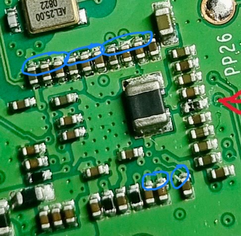

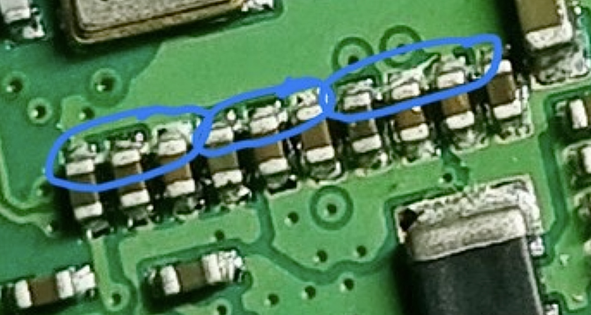

@TO
Unabhängig von Deinem Problem finde ich dass die Platine nicht gut
verarbeitet ist. Das Foto lässt sich nicht gut vergrößern, aber für mich
sieht es doch nach einigen Lötzinnspritzern/Brücken aus. Das solltest Du
mal genauer untersuchen.

Das ist wohl die erste brauchbare Antwort. Dann hätte er sich selbst
zerschossen.
Das mit dem Potentialausgleich ist falsch, der ist durch den Gnd
gegeben.
Das mit der Diode auch falsch, da die 5v Seite vom USB nicht
angeschlossen ist kann dort kein Strom fließen.
Das Multimeter an Gnd und Messen ob nicht irgendwo mehr als 5V am Pi
anliegen. Ein Fehler im Ebb oder Octopus könnten hohe Spannungen in den
Usb Anschlüssen bringen die den Pi töten.
Das selbe kann passieren wenn eine Gnd Leitung keine gute Verbindung
hat.
An keinem der Gnd Anschlüsse darf Spannung angezeigt werden. Auch
kontrollieren ob vielleicht eine Leiterbahn auf der Lötseite einen Riss
hat.
Der DS kann keinen Schaden anrichten (solange seine Leitung nicht
verletzt wird) an seinen Anschlüssen müssten 0V gemessen werden.
PS Auch wenn das nicht empfohlen wird (Brummschleife, Querströme) würde
ich die Gnd Leitungen der Usb Anschlüsse mit verbinden.

Das Mainboard wird hier nicht gezeigt.
Andreas N. schrieb:
> auf der Platine ist deutlich ein durchgekokelter SMD zu erkennen
Da es ja sicherlich nicht ausbleibt, einen weiteren Raspi zu besorgen,
könntest du bei einem baugleichen schauen,
ob das verkokelte Bauteil ein brauner oder schwarzer Microziegel ist.
es gibts natürlich auch Bilder im Web,
mit denen man das vergleichen kann. Gleich beim bösen Jeff z.B.
https://m.media-amazon.com/images/I/81ts67SCO2L._AC_SL1500_.jpg
Mit der Bestellung eines Raspi besorgst du dann das entspr. Bauteil.
was kann das sein? 10nF oder 100nF. Baugrösse? selbst ermitteln.
Aber auch grössere kriegt man da rein.
Mit vorausgesetzten Lötfähigkeiten lässst sich sowas tauschen
und wenns halt nicht nur an diesem Teil lag
(hat evtl was anderes mit zerlegt) sammelt man eben Erfahrungen.
Und wenns wider Erwarten danach läuft, Glückwunsch zum 2. Raspi.

20231106_190503.jpg sieht ja dubios aus. Was ist das für ein
USB-Adapter, an den so dicke Kabel angeschlossen werden?
Mit einem Multimeter wirst du Spannungsspitzen, die zum Beispiel das
EBB36-Bord auf der USB-Verbindung zum Pi eventuell erzeugt, nicht messen
können.
Wenn der Schaltplan des EBB36 vorläge, dann könnte man zumindest den
Umgang des Bords gegen die Energie der angeschlossenen
Induktivitäten/Motoren prüfen.
Von dem EBB36 gibt es ja wohl zwei Versionen?
LG, Sebastian
