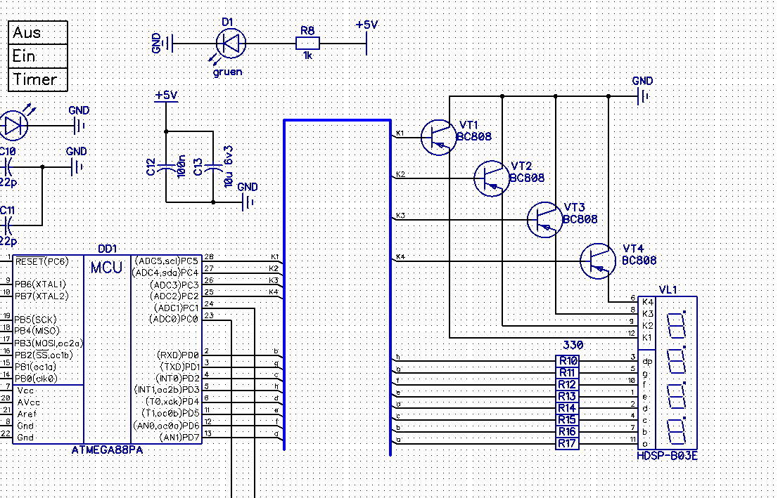

von Johannes T. F. (jofe)
Müssen es unbedingt FETs sein? Ich würde BC337 oder BD135 in
Kollektorschaltung nehmen. Spannungsverstärkung braucht es ja nicht,
wenn der µC auch mit 5 V läuft.
von H. H. (Gast)
ACK.
Und in SMD, mäßig fummelig, wären BCX54/55/56 geeignet.

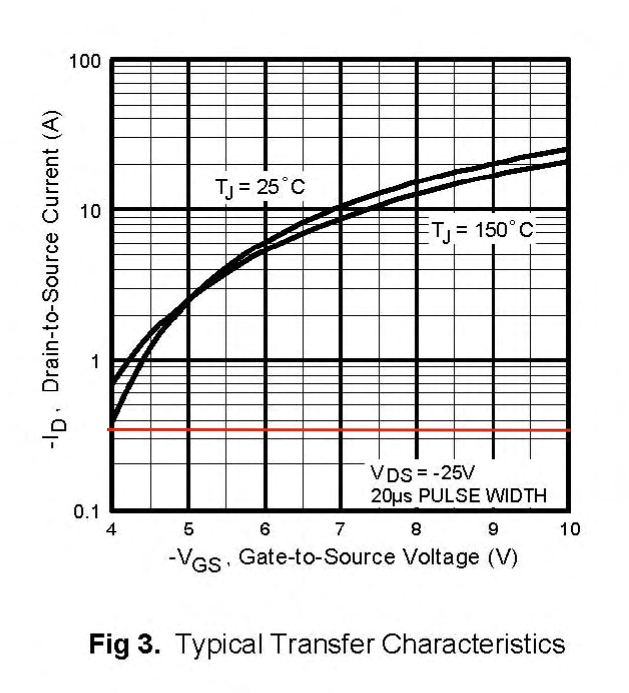

von M. K. (sylaina)
H. H. schrieb:
> Er ist nicht für 5V Gatespannung spezifiziert, nur für 10V.
Das Datenblatt sagt was anderes. Die Kennlinie sind ja nicht zu Spass im
Datenblatt, da gibts nicht nur Tabellen. Für die Anwendung hier kann man
auch den IRFR9024N locker verwenden.

von Monk (roehrmond)
Der Spannunsgabfall bei der Kollektorschaltung wäre für die LEDs nicht
schlimm. Allerdings ist die Wärmeentwicklung bei 0,7V (eher etwas mehr)
und 350 mA für den Transistor grenzwertig.

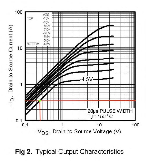

von M. K. (sylaina)
H. H. schrieb:
> Schau mal in den Spiegel.
Na du bist ja heute wieder sehr freundlich. Ich dachte man könne sich
fachlicher unterhalten.
Ohne Gegenbeweis deinerseits bleib ich dabei: 0.34A mit -5V schaltet der
IRFR9024N locker. Schaut man sich die typischen Kennlinien an sieht man,
dass der bei den typischen Kennlinie im linearen Bereich der IRFR9024N
bei der -10V Linie einen Rds(on) von typisch etwa 0.15 Ohm hat, im
Datenblatt ist als Grenze 0.175 Ohm angegeben. Und die -5V Linie ist im
linearen Bereich, weit weg vom Knickpunkt wo wir uns bei den genannten
Schaltleistungen befinden würden, praktisch parallel zur -10V Linie.
Ich mein, hey, wenn man bei ID=0.34A in die Kennlinien rein geht schafft
man es nicht mal bei Tj=175°C bei den typischen Kennlinien die 0.2V UDS
zu erwischen. Und du willst jetzt ernsthaft behaupten der IRFR9024N
könnte 0.34A nicht sicher mit -5V UGS schalten? Der IRFR9024N ist zum
Schalten von 0.34A eigentlich sogar maßlos überdimensioniert.

Manfred P. schrieb:
> HHinz hat es
> benannt, aber das verstehst Du nicht.
Was hat denn Hinz benannt? Nichts, absolut gar nichts außer dass man den
IRFR9024N nicht mit -5V schalten kann. Das ist aber absolut falsch was
eigentlich hier auch jeder weiß nur den Arsch in der Hose haben, einen
Fehler mal zuzugeben, das hat keiner von euch. Ich wiederhole es gerne:
Es geht damit maximal 0.34A mit -5V zu schalten. Das macht der IRFR9024N
quasi mit der linken Arschbacke weil er dafür absolut überdimensioniert
ist. Und das sagt jede Kennlinie des IRFR9024N. Wenn das falsch sein
sollte, bitte sehr: Zeigt es mir! Zeichnet den Arbeitspunkt ein und
zeigt dass das außerhalb des zulässigen Bereichs liegt. Ich mein, es
liegt ja alles vor, das Datenblatt ist ja vollständig verfügbar. Man
könnte mir mit nem Diagramm, das zeigt, dass der Arbeitspunkt außerhalb
des zulässigen Bereichs liegt sofort den Wind aus den Segeln nehmen. Man
hätte sofort harte Fakten die belegen würden dass der IRFR9024N mit -5V
keine 0.34A schalten kann. Aber sowas bringt ihr Experten nicht. Und
warum nicht? Weil es zeigen würde, dass ich recht habe mit der Aussage,
dass der IRFR9024N 0.34A mit -5V locker schalten kann. Dass er das
locker macht. Selbst wenn die Sperrschicht auf 175°C ist. Es würde
sofort eure Aussage, dass der IRFR9024N mit -5V nicht in der Lage sei,
0.34A sicher zu schalten, als falsch kennzeichnen. Und das geht ja
nicht, ihr würdet ja nie etwas Falsches sagen. Eure Aussagen sind ja
immer richtig. Denn ihr seid ja die Experten und ich hab ja keine
Ahnung. Ein wundern, dass meine Schaltungen seit Jahrzehnten
funktionieren. Wo ich doch so keine Ahnung haben kann. Da muss wohl
höhere Gewalt im Spiel sein die meine Schaltungen, meine Bewertungen,
dennoch funktionsfähig werden lassen.

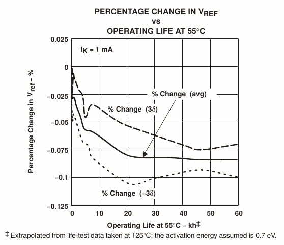

von Axel S. (a-za-z0-9)
Eben nicht. Genau das ist ja das Problem.
Die Kurve zeigt nur den typischen Verlauf. Um die Extrema mit
abzudecken, müßte eine Kurvenschar oder ein Bereich eingezeichnet
werden, innerhalb dessen die Kurve eines realen Bauelements verlaufen
würde.
Für andere Parameter gibt es das, siehe das angehängte Diagramm aus den
Datenblatt des TLV431 von TI. Auch die Offsetspannung von OPV wird oft
in Form eines Histogramms angegeben.
Was das konkrete Problem angeht: in der Tat ist der IRFR9024 für 350mA
vollkommen überdimensioniert. Aber sogar aus den typischen Kurven geht
hervor, daß er mit U_gs = -5V noch voll im linearen Bereich betrieben
wird. Erst ab etwa -7V flacht die Kurve (Transfer Characteristics, I_d
vs. U_gs) ab, was ein Zeichen für einsetzende Sättigung ist.

von M. K. (sylaina)
Du willst mir also erzählen, dass z.B. der im Ausgangskennlinienfeld
eingezeichnete Arbeitspunkt bei 175°C Sperrschichttemperatur und die
sich einstellenden -0.25V UDS bei -4.5V UGS ein Problem sind bzw. die
350mA Linie im Transferdiagramm, die die typische Kurve nicht mal
berührt zeigt, dass der IRLR9024N nicht geeignet ist und weil die
passende Kennlinie, auf die du dich beziehen willst, beim IRLR9024 nicht
enthalten ist, zeigst du mir die Kennlinie aus dem TL431, wo die
"Kennlinienschar" zwischen "super" und "grottig" kaum um mehr als 0.1%
auseinander liegt? Und weil der ganze Thread "Käse" ist soll man lieber
hierfür einen BJT im TO220 Gehäuse nehmen weil..ja, warum eigentlich?

von Jens G. (jensig)
M. K. schrieb:
> Und auch an dich: Wenn ich sehe, dass meine Nennparameter weit weg von
> den Kennlinien sind, warum genau darf man dann trotzdem den FET nicht so
> betreiben?
Und auch an Dich Experten: ob Du das machen willst oder kannst, dazu
habe ich nichts gesagt. Ich habe Dir nur versucht zu erklären, wie die
Angaben zu deuten sind.
Klar kannst Du den IRFR9024 mit Ugs=5V benutzen, aber jammer dann nicht
rum, daß ein zufällig grenzwertiges Exemplar dann bei -20°C eben nicht
mehr die 350mA bei niedriger Uds schafft ...
Als Einzelprojekt mag das noch gehen, bzw. kann man ausmessen, ob das
Warum ausgerechnet 175°C (eher 150 im gezeigten Diagramm)?
Ja, und bei 25°C dann 0,35V, und bei -20°C dann vielleicht ein halbes
Volt. Und das ist dann ja nur typisch.
Du hast wieder nix begriffen. Ihm ging es nicht um die paar %, sondern
er wollte nur ein Bsp. zeigen, in dem ein Toleranzbereich eingezeichnet
ist, den man beim genannten T nicht hat. Mehr wollte er doch gar nicht
Wurde ihm ernsthaft irgendwo explizit TO220 empfohlen?

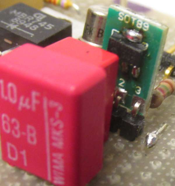

Ich selbst habe einen TO-220-FET für 1mA Last verwendet, weil er
a) in die Lochrasterplatte passt
b) ich 30 Stück in der Schublade habe (NDP6020P).
SOT auf Lochraster ist doof, nicht jeder hat Adapterplatinchen im
Vorrat.

von Maxim B. (max182)
Marcel V. schrieb:
> Von mir gibt's nur ein halbes Acknowledgement, da ich einräumen muss,
> dass ein  BJT in Kollektorschaltung 0,7V auf dem Weg zur 7-Segment-LED
> verliert!
Diese Schaltung arbeitet bei mir seit 7 Jahren. Hier muß Polarität
anders sein, deshalb sollten statt pnp npn kommen. 0,8 Volt (BE von
Transistor + Ausgang von ATMega) kann man bei Widerstandswahl
berücksichtigen.
Hier wirkt günstig, daß Transistor nur für 1/x Zeit geschaltet wird.
Johannes M. schrieb:
> Der maximal zu erwartende Anodenstrom ist 340mA, da sollte der IRLML5203
> geeignet sein. Allerdings habe ich jetzt mal versucht die von Hand zu
> löten, schon aufwendig mit dem SOT Gehäuse und meinen Augen.
Hier kann eine Tischlupe mit Beleuchtung helfen. Es gibt viele z.B. bei
Amazon. Damit habe ich sogar ATMega2560 gelötet, 0,5 mm zwischen Pins,
und SOT-23 hat satte 0,95/1,9 mm. Aber ohne triftigen Grund nehme ich
keine IC mit weniger als 0,8 mm, es sei denn, es gibt keine Alternative.

von M. K. (sylaina)
Axel S. schrieb:
> Das mit den "viel mehr" Exemplaren, die besser sind als das Datenblatt,
> das würde ich nicht unterschreiben. Wenn wir davon ausgehen, daß das
> "typische" Exemplar den Mittelwert der Daten aller realen Exemplare hat,
> dann ist bei einigermaßen gerader (im Gegensatz zu schiefer)
> Verteilung ca. die Hälfte der realen Exemplare schlechter als der
> typischer Wert. Und die andere Hälfte besser.
Ich schon. Das Datenblatt entsteht zur Entwicklungszeit und wird dann
idR nicht mehr angefasst. Da ich selbst aus der Halbleiterfertigung
komme kann ich dir sagen, dass die Prozesse aber stets verbessert
werden, d.h. die Bauteile werden immer genauer, die Streuung im Laufe
der Produktionszeit immer geringer. Ausnahmen bestätigen natürlich die
Regel.
Axel S. schrieb:
> Eine Schaltung, die mit typischen Daten gerade so geht, würde also in
> 50% der Fälle nicht funktionieren. Mir wäre das wesentlich zu viel. Es
> müßten schon 90% funktionierende zu 10% nichtfunktionierende sein, damit
> ich das im Bastelbetrieb durchgehen lassen würde.
Genau DAS ist ja der Punkt: Selbst mit schlechten Werten wird der
IRLR9024N funktionieren bei den gegebenen Schaltdaten eben weil der
IRLR9024N für diese Aufgabe einfach maßlos überdimensioniert ist.
Weil ich mich vertan hab, ich meinte natürlich 150°C
Man sieht wie stark die Kurve wackelt wenn man von 25° auf 150° geht.
Wie kommst du auf die Idee, dass wenn man von 25° auf -20° geht die
Kurve gut zehn mal stärker wackelt? Und wir müssen weiter bedenken, bei
dieser...ich sag mal, Idee: Wir reden hier über die
Sperrschichttemperatur, nicht die Gehäusetemperatur.
Warum ist beim TL431 diese Kurve drin, bei dem Transistor diese Kurve
aber nicht? Vielleicht weil der TL431 eine Referenz ist bei der eine
Abweichung von 0.1% sehr wohl erheblich relevant ist während bei einem
Transitor selbst eine Schwankung von 5%-10% bei typischen Anwendungen
total uninteressant ist. In dem Beispiel hier können die Kurven sogar um
50% wackeln und der IRFR9024N würde die Aufgabe immer noch locker
stemmen. Aber so ein Exemplar will ich erstmal sehen, dass 50% neben den
typischen Werten liegt...egal in welche Richtung.
