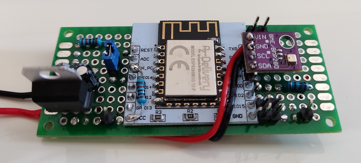

ich hänge hier gerade mit einem kleinen Projekt und finde einfach den
Fehler nicht. Wäre super wenn Ihr einen Tipp geben könntet ;-)
Konstellation:
**Li-Ion Akku an TP4056 Lademodul an ESP8266**
> Die Beschaltung vom ESP8266 erfolgt mit der hier gezeigten Minimalbeschaltung:
Beitrag "Re: ESP8266 12-E - Minimalbeschaltung"
> Als Spannungswandler kommt ein LF 33 CV von ST zum Einsatz. Drop: 0,45V, die
3,9/4V vom 18650 würde ja den ESP killen. Beschaltet ist dieser nur mit zwei
Kondensatoren, 0,1uF und 2,2uF laut Datenblatt.
Wenn nun vom Li-Ion 3,9V am TP4056 Modul anliegen kommen nur 1,6V am
LF33CV an bzw aus dem TP4056 am Ausgang heraus. Interessanterweise: Wenn
ich den 18650 über den TP4056 lade funktioniert es eine Weile bis
irgendwann die Spannung auf 1,6V einbricht.
Wer erbarmt sich und erklärt mir den technologischen Effekt dahinter?
Hab ich etwas in der Schaltung vergessen?
Herzlichen Dank!! :-)

Ein Fehler hab ich bereits gefunden: Der GPIO16 war nicht korrekt
verbunden und der ESP8266 ging nicht schlafen.. Dieses doofe billige
Board hat einen fehlenden Kontakt... Aber der Akku war voll und trotzdem
gab's die 1,6V
Ich teste weiter ob ich nachvollziehen kann wann das mit den 1,6V genau
passiert ...

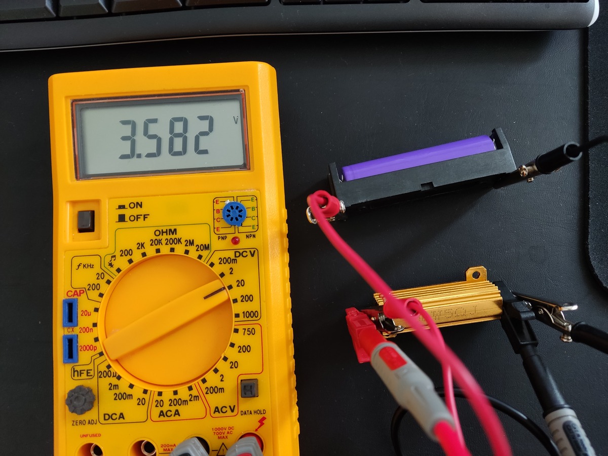

von Monk (roehrmond)
Felix S. schrieb:
> Sobald man den Strom vom TP4xxx Modul nimmt, also Akku raus und wieder
> rein sinkt die Spannung am Ausgang auf 1,6V. Ich muss zuerst die Last
> ab- und wieder anklemmen. Dann läuft es wieder.
Auf dem Modul befindet sich nicht nur ein TP4056, sondern offenbar auch
eine Unterspannungsabschaltung. Vielleicht sackt die Ausgangsspannung
des Akkus unter Last zu stark ab. Das ESP Modul nimmt ja ungefähr 430 mA
in der Spitze auf. Kannst du den nackten Akku mal ähnlich hoch belasten
und dabei seine Spannung messen? Vielleicht mit einer Glühbirne oder
einen Stück Bindedraht aus der Küche. 3-5 Ohm sollten für den Test
passen.
von Felix S. (houdang)
Steve van de Grens schrieb:
> passen.
5,3 Ohm sprich circa 650mA Last und 3,58V - schaut doch gut aus oder?
Nach 5min auf 3,57V
Den Akku hatte ich von einem alten Saugroboter "geschlachtet" .. Sollte
eigentlich passen
https://www.dnkpower.com/lg18650m26-battery-lggbm261865/
Ich teste auch mal noch ein paar andere Akku's - vielleicht liegt es ja
daran.. Erklären kann ich mir es aber bis dato noch nicht.
Ja. Also ist wohl dein Lademodul defekt.
