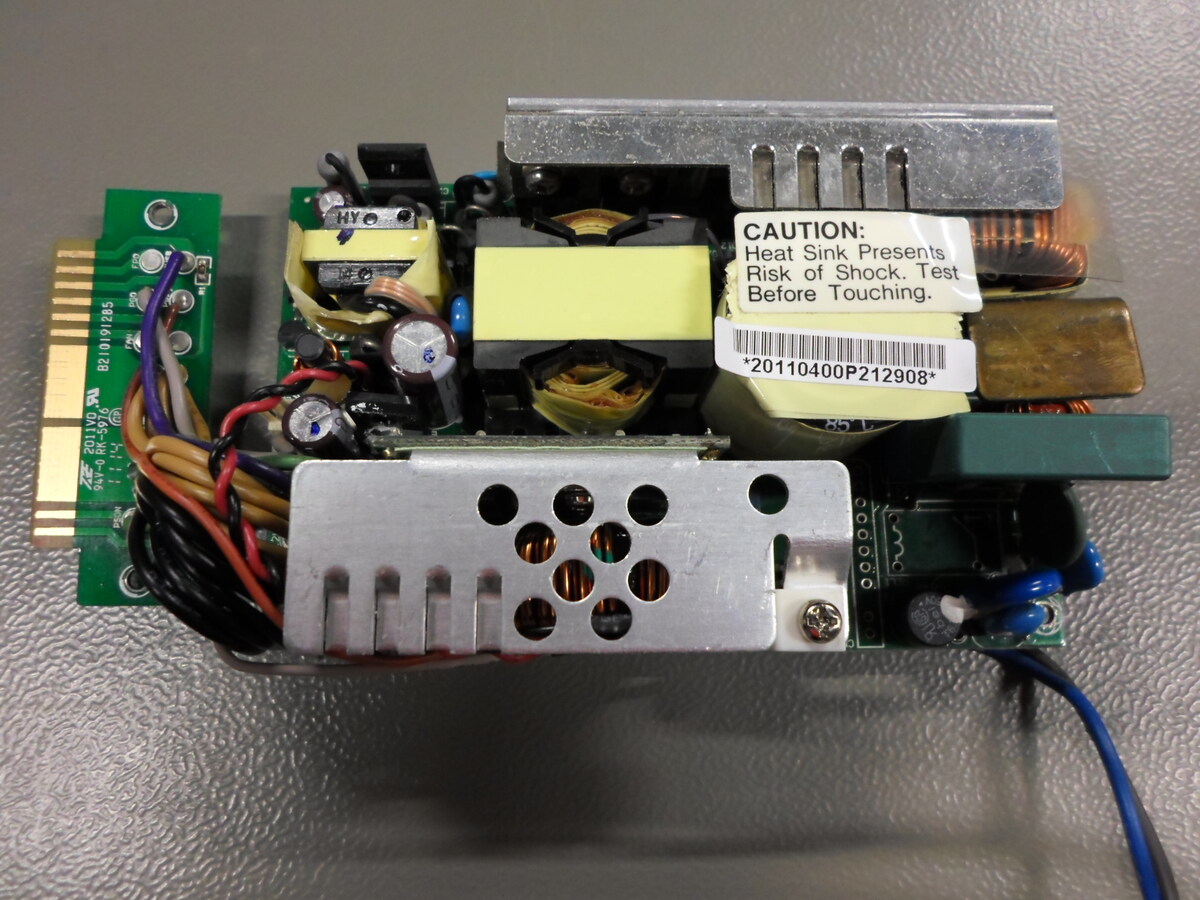

Hi Ich habe hier 2 defekte Netzteile EMACS P1S-2300V-R. Das eine macht gar nichts, wenn ich PSON auf GND brücke, +5VSB ist aber vorhanden. Das andere läuft, aber unter Last läuft es nur kurz an und schaltet gleich ab. An der Last liegt es nicht, die läuft mit einem funktionierenden Netzteil einwandfrei. Hat jemand Ideen für Reparaturversuche?
Aufschrauben und Kondensatoren Optisch überprüfen, ist zu 99% die Ursache.
Die Elkos sind optisch OK (soweit ich es erkennen kann, die Netzteile sind ganz schön verbaut).
Weitere Salamischeibe: Steckt man Power ins Netzteil, klickt ein Relais. Das passiert beim toten Netzteil nicht. PSON liegt auf +5V, wie es normal ist. Der 5V-Standby-Teil scheint also ok zu sein. Am Haupt-Ladeelko liegen die 320V= an, die beim Trennen vom Netz ziemlich schnell zusammenbrechen.

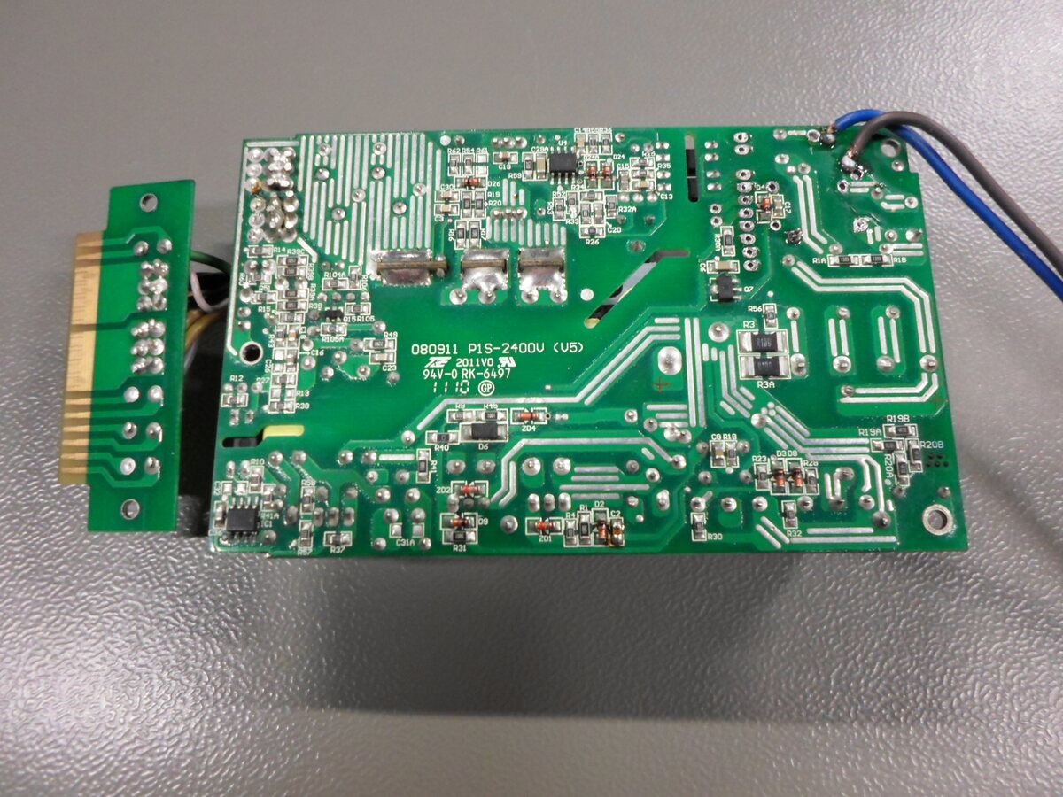

Unwichtig schrieb: > Bei dem was gar nicht mehr will sollte es doch noch einfach sein? > Sondierung der Baugruppen nach Funktion u. dann stufenweise prüfen. Das ist nicht so einfach, wenn das NT so aussieht. Doppelseitige Leiterplatte, Leiterbahnverfolgung ziemlich ausgeschlossen (es sei denn, ich entlöte alle Bauteile). Wie funktioniert SO ein Netzteil überhaupt? Netzspannung geht über eine Doppeldrossel und einen Kondensator (SCK 164) auf den Gleichrichter. Dieser Kondensator wird vom Relais überbrückt. Bildet das quasi ein Kondensatornetzteil um das eigentliche Netzteil zu starten? Das Relais wird von Q7 (8K AK) geschaltet. Was ist das? wie ein Transistor ist es nicht beschaltet.
Peter N. schrieb: > Das Relais wird von Q7 (8K AK) geschaltet. Was ist das? wie ein > Transistor ist es nicht beschaltet. Foto?
H. H. schrieb: > Peter N. schrieb: >> Das Relais wird von Q7 (8K AK) geschaltet. Was ist das? wie ein >> Transistor ist es nicht beschaltet. > > Foto? Ist oben auf der Platine zu sehen, der Leistungs-SMD.
Peter N. schrieb: > H. H. schrieb: >> Peter N. schrieb: >>> Das Relais wird von Q7 (8K AK) geschaltet. Was ist das? wie ein >>> Transistor ist es nicht beschaltet. >> >> Foto? > > Ist oben auf der Platine zu sehen, der Leistungs-SMD. Viel Glück noch.
Peter N. schrieb: > Das Relais wird von Q7 (8K AK) geschaltet. Was ist das? wie ein > Transistor ist es nicht beschaltet. Am wahrscheinlichsten bisher möglicherweise: BJT MUN5233 (digital transistor) 78L12 regler (3 pin) NJR-Hersteller
