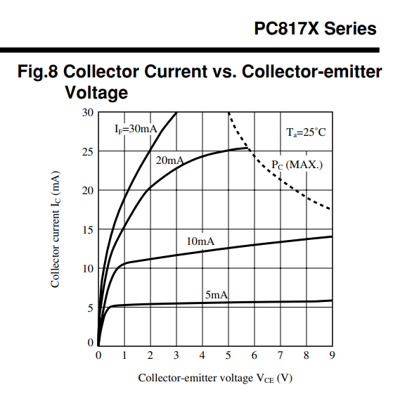

ich habe eine Frage zu Optokopplern.
z. B. den PC817  gibt es bei Charp laut Datenblatt in 11 Varianten.
Dort sind jeweils die Ic (mA) aufgelistet.
Ic ist ja der Kollektorstrom
Als Testkonstellation  ist 5Volt   IF 5mA  beschrieben
Jetzt meine Frage.
Was bedeutet z. B.   10 to 20
oder was ist der Unterschied 10 to 20   zu   4 To  8.
Ich vermute  das bei einem LED Strom von 5mA   bei 5 Volt  z. B.  10 bis
20 mA Kollektorstrom zu erwarten ist.
Oder wie muss ich 10 to 20 interpretieren.

Ja, also eine CTR von 50 bis 400%, je nach Selektionscharge.
CTR = Current Transfer Ratio, also das Verhältnis von Steuerstrom durch
die LED zum mögl. Laststrom durch den Fototransistor.

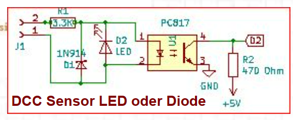

von Martin B. (hobbyprog)
Hallo Klaus,
danke für den ausführlichen Bericht.
Ich habe eine sehr einfache Schaltung.
Optokoppler LED 3K3 Ohm. Werde künftig 2K7 Ohm verwenden.
eine LED parallel für die Gegenspannung der Wechselspannung.
Am Ausgang 470 Ohm 5V vom Mikrocontroller, der die Spannungsflanken
abtastet.
Kollektorstrom 5/470 10mA
der PC718 ist eigentlich zu langsam, aber zum Einlesen des DCC Protokoll
reicht der.
Ich vermute sogar, dass der kurzen Störspannungen durch die Trägheit am
Gleis ausfiltert.
Üblicherweise wird der 6N137 verwendet.
Falls es interessiert, hier eine von den Anwendungen.
https://bluethners.de/DCCProjekt/Zentrale/Servodecoder.html
Viele Grüße Martin
von Klaus H. (hildek)
> abtastet.
Ist der Kollektorstrom nicht ein wenig zu hoch gewählt? Ist das
notwendig?
Wenn ja, den LED-Strom ruhig noch etwas größer machen!
Und für die LED hast du bei 9V (mit 2k7) nur 2.8mA, das ist auch für den
D-Typ des 817 zu wenig; mindestens 3.3mA wären worst case notwendig. Bei
22V sind es dann immerhin 7.8mA, damit geht auch noch nicht jeder
x-beliebige PC817 garantiert, nur die B, C und D-Typen. Vermutlich hat
der eine auffällige OK seine untere Grenze voll ausgenutzt.
Mit 1k vor der LED und auch 1k am Kollektor sollten meiner Ansicht nach
alle Optokoppler funktionieren. Das wären 5mA am Kollektor und 7.8mA bei
9V durch die LED. Damit muss der CTR nur > ~60% sein; das erfüllen allen
aus den spezifizierten Klassen A-D, nicht jedoch der oberste im
Datenblatt ohne Klassenzuordnung.
> abtastet.
Ein Schaltplan, oder doch zumindest Wertangaben mit Einheiten würden
dein Kauderwelsch wesentlich verständlicher machen. Eine
Bleistiftzeichnung, fotografiert mit dem Smartphone reicht ja.
Hier die Schaltung:
Beitrag #7531103 wurde vom Autor gelöscht.
D2 ist hochohmig
von Andrew T. (marsufant)
Martin B. schrieb:
> D2 ist hochohmig
Ich sage mal so:
D2 wird nicht leuchten,
da bereits D1 leitet (Vf ca. 0.7..1V) und so die Spannung über D2 so
niedrig hält das die nötige Spannung für D2 nicht erreicht wird.
Das DCC Signal ist  ein Signal mit Polaritätswechsel, anders macht die
Antiparallelschaltung der LED D2 mit der LED im Optokoppler keinen Sinn.
Für die Bestückung ist aber zu empfehlen: Entweder D1   ODER   D2
Axel S. schrieb:
> Im Prinzip kann man einen Optokoppler wie den PC817 als Transistor
> ansehen. Man steuert mit dem Eingangsstrom den Ausgangsstrom.
Allerdings geht dieses zutiefst analoge Verhalten natürlich soweit, dass
er niemals eine Uce von 0V haben wird. Und dass für digitalen
Schalterbetrieb der Transistor wie jeder Schalttransistor satt
übersteuert werden muss: wenn tatsächlich Uce<0,2V erreicht werden soll,
dann darf laut Datenblatt (untere Zeile im Screenshot) bei 20mA
LED-Strom höchstens ein Kollektorstrom von 1 mA fließen. Das entspricht
dann einem CTR von nur noch 5%!
Die obere Zeile des Screenshots zeigt ebenfalls dieses analoge Verhalten
auf:
wenn 10mA durch den Transistor fließen, dann fallen bei 5mA LED-Strom
immerhin 5V (oder noch mehr) am Trransistor ab.
Und wenn die Betriebsspannung nur 5V beträgt? Ja, dann haben wir ein
Henne-Ei-Problem und müssen uns die Werte aus dem Diagramm suchen. Und
da sieht man, dass man mit einem Diodenstrom von 5mA nie 10mA
Transistorstrom erreichen wird.
Auf der Kehrseite der Medaille sind dann aber die
Geschwindigkeitsangaben, die für einen Lastwiderstand mit 100 Ohm
ermittelt wurden. Dass damit dann keine digitalen Pegel am Ausgang mehr
herauskommen können, dürfte anhand der obigen Erläuterunge klar sein.
Oder andersrum: solche linearen Optokoppler taugen nur für relative
niedrige Übertragungsraten.
: Bearbeitet durch Moderator

von Axel S. (a-za-z0-9)
Man darf halt nicht erwarten, den Sättigungsbetrieb zu erreichen und
gleichzeitig schnell zu sein. Auch hier gilt das gleiche wie für
"normale" Transistor-Schaltstufen.
Aber schön, daß du das Ausgangs-Kennlinienfeld nochmal dazu gezeigt
hast. Wenn man das mit einem anderen Kleinsignaltransistor wie z.B.
BC547 vergleicht, wird man feststellen daß es im Prinzip keine
Unterschiede zwischen dem und dem Optokoppler gibt.
Der Vorteil gegenüber einem "normalen" npn-Transistor ist halt, daß der
Steuerstrom sonstwo her kommen kann. So kann man den Optokopplers auch
auf die H-Side packen und trotzdem bis zur Sättigung aussteuern.
von Jörg R. (solar77)
Andrew T. schrieb:
> Martin B. schrieb:
>> D2 ist hochohmig
> Ich sage mal so:
Der TO hat eine Schaltung gepostet. Aus der interpretiere ich dass er D1
oder D2 vorsieht, nicht D1 und D2.
https://www.mikrocontroller.net/attachment/614382/D1D2.jpg
Ich würde die LED vorsehen weil sie den OK schützt und signalisiert.

Dann würden bei meiner Schaltung mit 3K3  bei 15 Volt   ca.   4mA  durch
die  OK - LED fließen  (14V/3300 Ohm)
Der PulUp am Ausgang hat 470 Ohm an 5V = 10mA ,   Bei 50% von 4mA  bin
ich aber sehr weit weg .
Oder rechne ich falsch.

Für den PC817C steht da ein Wert von 10-20. Also 10-20mA entsprechend
einem CTR von 200-400%. Das C kennzeichnet die CTR-Klasse und steht als
erstes Zeichen in Zeile 1 auf dem Bauteil (siehe Seite 2).
Allerdings sind die 10-20mA bei Uce=5V. Du willst aber, daß die
Kollektor-Emitter-Spannung eher 0.5V als 5V ist. Scroll nochmal hoch zu
Lothars Beitrag mit dem Ausgangskennlinienfeld. Da siehst du (ok, nicht
direkt aber du kannst es abschätzen) wenn bei 5V ca. 10mA fließen
können, dann sind es bei 0.5V nur noch gut 5mA. Und für 20mA bei 5V sind
es dann eher 10mA bei 0.5V.
Mit deinen 470Ω Arbeitswiderstand erreichst du die O.5V also gerade so
und auch nur wenn der Optokoppler mit dem CTR am oberen Ende des
Toleranzbandes liegt. Das ist aber keine vernünftige Auslegung! Es muß
mit jedem Optokoppler aus der CTR-Klasse C funktionieren. Und auch
noch nach ein paar Jahren, wenn der Optokoppler gealtert ist. Man würde
also eher 2.2kΩ oder gleich 4.7kΩ statt 470Ω nehmen. Und die
Eingangsseite so beschalten, daß die 5mA LED-Strom immer erreicht
werden.

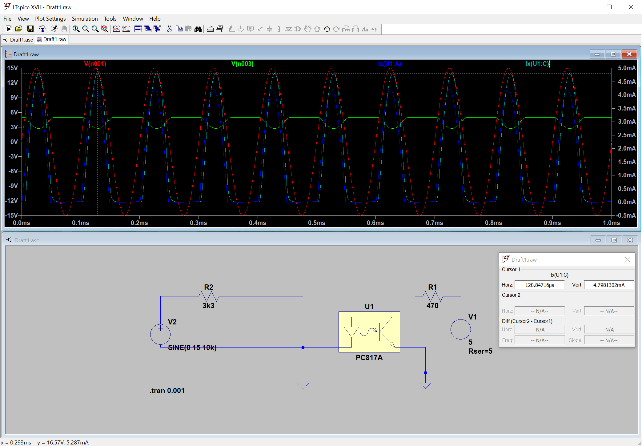

von Sebastian W. (wangnick)
Mit einem unselektierten PC817 im schlechtesten Fall, ja. Selbst mit
einem typischen PC817A mit einem angenommenen CTR von gut 115% (also
4.2mA am Eingang erlauben 4.8mA am Ausgang) geht der uC-Eingang nur bis
2.7V herunter, siehe Simulation.
Ein schlechter PC817 Typ C verhält sich in etwa wie ein typischer PC817
Typ B. Wenn man also mit dem Typ B simuliert, und es funktioniert, dann
sollte es mit jedem Typ C klappen. Aber beim typischen Typ B ist die

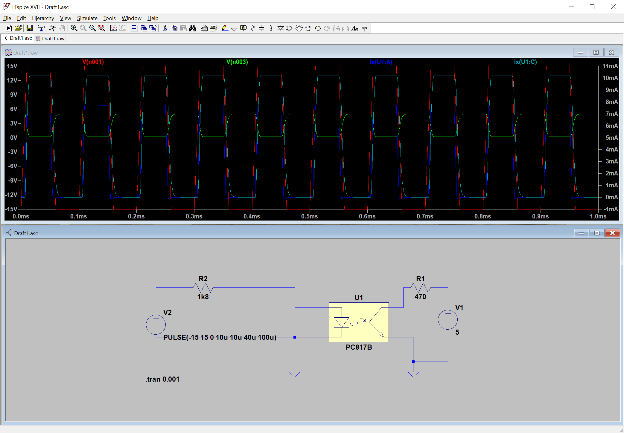

minimale erreichte Spannung am uC-Eingang auch nur 1.5V. Das lässt sich
aber durch Verkleinerung des 3k3 auf 1k8 gut beheben -- oder sogar auf
1k2, dann funktioniert die Schaltung auch noch bei einer
Gleisspannungsamplitude von +-8V, und bei +-22V fließen trotzdem noch
weniger als 20mA.
LG, Sebastian
