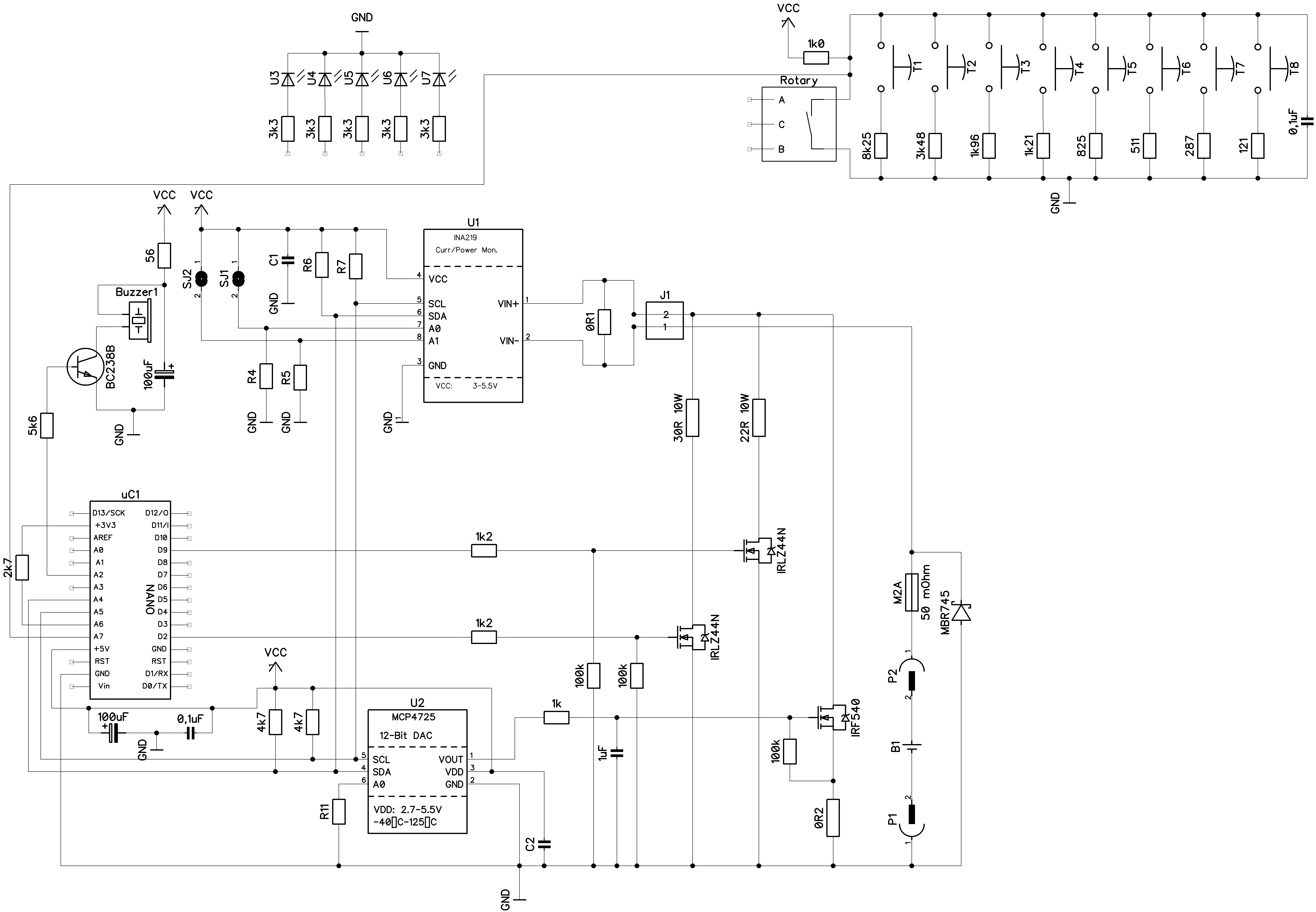

Jörg R. schrieb: > Mit dem YR1030+ bestimmst man den Innenwiderstand der Zellen. Das sagt > aber nichts über die Kapazität aus. Ein erhöhter Innenwiderstand lässt > auf eine verminderte Kapazität schließen, mehr aber auch nicht. Akkus teste ich mit einem Eigenbau, der bis zu 0,8V herunter Konstantstrom zieht und die Werte zyklisch auf eine SD-Karte schreibt. Das kann ich in der Tabellenkalkulation grafisch abbilden, da fallen dann die auf, deren Innenwiderstand schlecht ist.

Jörg R. schrieb: >> Akkus teste ich mit einem Eigenbau, der bis zu 0,8V herunter >> Konstantstrom zieht und die Werte zyklisch auf eine SD-Karte schreibt. >> Das kann ich in der Tabellenkalkulation grafisch abbilden, da fallen >> dann die auf, deren Innenwiderstand schlecht ist. > Testet der Eigenbau mehrere Akkus gleichzeitig, oder immer nur einen? Ich habe ihn mit zwei Kanälen zu je maximal 15V / 1,5A ausgelegt. Beitrag "Re: Mein allerschönstes Akku-Entladegerät" Mein unvollständiger Schaltplan zeigt das Prinzip. Wie so oft, habe ich mit Schmierzetteln gebaut und erst danach zu malen versucht. > Mir blüht demnächst auch so ein Test von ca. jeweils 30 AA und AAA > Zellen. Die Weihnachtszeit rückt näher und die Dekobeleuchtung benötigt > Strom. Würde ich bis Weihnachten nicht mehr zuende bringen.
