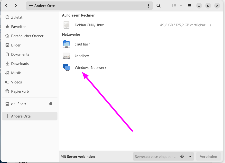

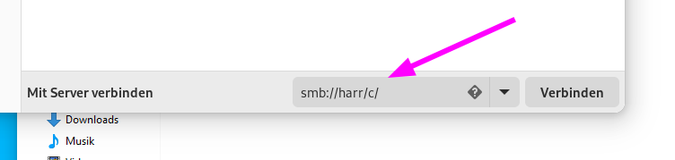

Von Main konnte ich wunderbar auf alle freigegebenen Laufwerke
zugreifen...bis vor 3 Tagen.

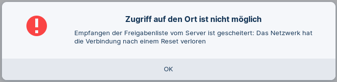

Dann kam beim Konnekten von Rechner H plötzlich die Meldung im Bild.
Alles andere lief weiterhin ganz prima, keine weiteren Probleme.
Ich kann jetzt tun was ich will, ich bekomme keine Verbindung mehr zum
Rechner H.

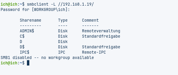

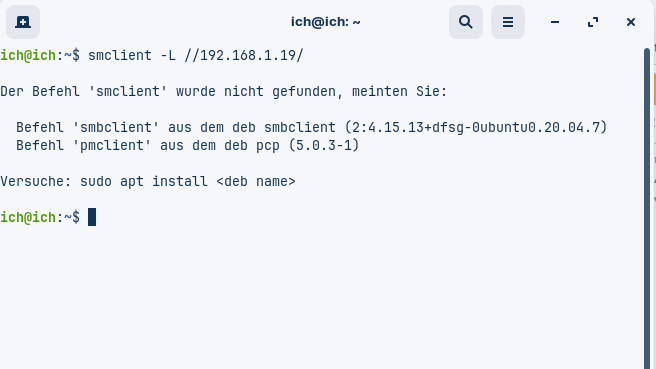

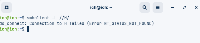

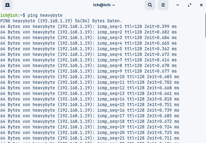

Hast du denn mal gepingt von dem Rechner aus? Oder im Terminal mal
ifconfig gestartet und gelesen?
Auch 'smbclient' ist da hilfreich.

Hmm, funktioniert die Verbindung von Windows aus?
Deutsche Fehlermeldungen sind etwas unpraktisch. "Verbindung" und
"Reset" erinnert mich an "Connection Reset" erinnert mich an "TCP RST".
Schau mal nach ob Rechner H und ein anderer Rechner die selbe MAC haben.
Schau eventuell auch mal in wireshark oder tcpdump nach. Und versuche
auch mal, Rechner H neu zu starten.

Besser wär’s, systematisch vorzugehen. Bewährt als erste Maßnahme hat
sich ein Blick ins Log (aufzurufen mit ›journalctl‹ als Root) – im
Grunde bei jedem Problem. Außerdem ist sicherzustellen, dass die
Netzwerkverbindung okay ist – ein trivialer Test besteht darin, das
Gateway oder einen anderen Rechner im Netz anzupingen. Ist das gegeben,
kann man weiterschauen.

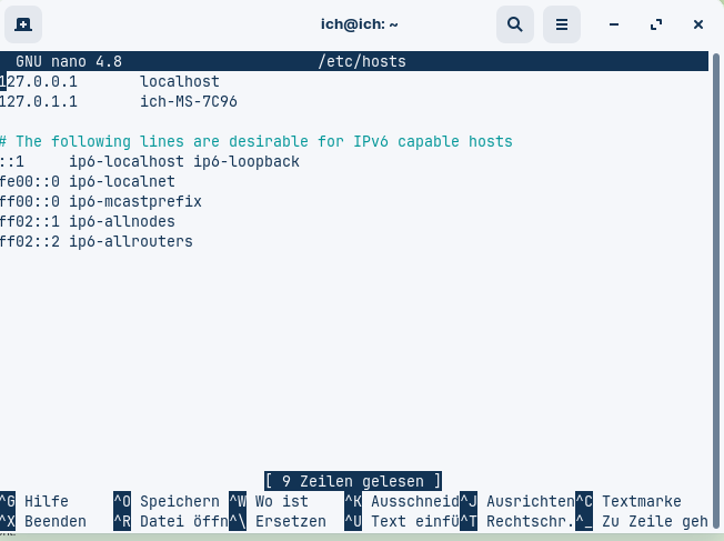

von CA (Gast)
Hier mal noch ein Bild der Host-Datei

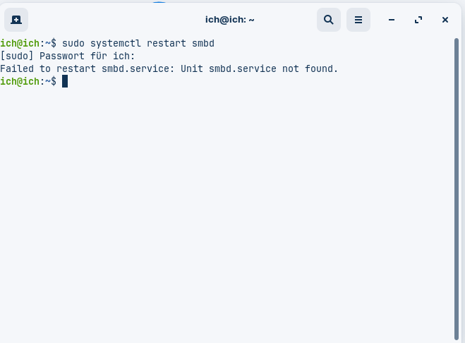

von Kilo S. (kilo_s)
Terminal -> sudo systemctl restart smbd
Sollte dort eine Fehlermeldung erscheinen hier bitte posten.
Ich habe doch geschrieben, daß alle anderen Laufwerke ohne Probleme
einhängbar sind. Nur dieser eine rechner macht Probleme.
Sogar Fritz.Nas läuft prima.
von CA (Gast)
Hier die dazugehörige Meldung
CA schrieb:
> Ja klar, läuft alles ins Leere.
Die meldung im terminal ist eindeutig. Installiert erst mal alles
richtig.
von Daniel A. (daniel-a)
Wenn ich das richtig gelesen haben, will er sich ja zu Rechner H
verbinden, und nicht von Rechner H. Rechner H ist ja immer noch
Windows. Dafür braucht er kein smbd.
So nebenbei gefragt, der ich-MS-7C96 ist hoffentlich nicht Rechner H,
oder? Alles was mit 127. anfängt ist nämlich loopback, genau wie die
127.0.0.1 auch.
> 127.0.0.1 auch.
Das Netzwerk wird in den meisten Fällen über DHCP konfiguriert. Jeder
Eintrag in die host ist dann bei Ablauf der lease time hinfällig.
Der Eintrag auf loopback ist nur für Fälle nützlich wenn man (wie ich
vor vielen jahren) lokal einen Webserver hat und den Browser dazu
bewegen will localhost/127.0.0.1 über den Namen des Rechner zu
erreichen.
Das ist für die Verwendung von Wildcard, Domainüberprüfung usw.. Ganz
praktisch.
Ich hab damals die Domain meines Server als Namen verwendet und somit
die Funktionalitäten der Wildcards und das dynamische laden
unterschiedlicher Datenbanken über die Domain getestet.
Unit smbd.service NOT FOUND.
Nicht gefunden. Wie soll ein service gestartet werdendaer anscheinend
vom System nicht gefunden wird?
Nochmal, installiere samba richtig. Sollte das nicht auf Anhieb klappen
befasse dich mit apt und "purge" um das Paket vor der erneuten
Installation vollständig vom System zu entfernen.
von Monk (Gast)
Schreibe hier von beiden Rechnern die Hostname und ihre IP Adressen hin.
Welcher davon hat Windows, welcher Linux? Welcher hat sein Verzeichnis
als Netzlaufwerk freigegeben und welcher soll darauf als Gast zugreifen?
Stimmen die Hostnamen und IP Adressen beider Rechner mit dem überein,
was deine Fritz Box anzeigt?
Gebe auf beiden Rechnern einen ping Befehl mit der jeweils anderen IP
Adresse ein. Was kommt dabei heraus?
Wiederhole das gleiche mit den Hostnamen anstelle der IP Adressen. Was
kommt dabei heraus?
Kilo S. schrieb:
>> 127.0.0.1 auch.
DHCP und die /etc/hosts haben nicht viel miteinander zutun, da wird
nichts drin eingetragen, die lease liegen in einer anderen Datei. Kann
aber sein, dass in der nsswitch.conf was dafür eingetragen ist. In
meiner steht:
hosts:          files mdns4_minimal [NOTFOUND=return] dns myhostname
(Files ist /etc/hosts. Unter systemd systemen findet man oft noch einen
Eintrag von Systemd da drinn).
> erreichen.
Bei mir hat einer meiner DNS Server einen DNS Service unter 127.0.0.1:53
und ein anderer unter 127.0.0.2:53 am laufen. Ist recht praktisch,
insbesondere da gewisse Anwendungen da keinen anderen Port erlauben.
Wenn er die Rechner per Hand dort eintragen würde schon, denn beim
Wechsel der IP würde es dann erneut nicht funktionieren weil der Rechner
nach den falschen IP Adressen sucht.
Darum ging es mir, für samba in einem DHCP netzwerk Braucht man die
nicht eintragen.
von CA (Gast)
Also der Main (Ich)= (Ubuntu) hat die Adresse 192.168.1.20
Der nichtfunktionierende Rechner H (Win10,64bit) hat die Adresse
192.168.1.19
Beide Rechner können sich gegenseitig anpingen. Ping funktioniert also.
Jedoch beim Konnekt kommt die Fehlermeldung wie im Bild gezeigt.
> kommt dabei heraus?
Dann kommt die Meldung: Ziel nicht erreichbar: Adresse nicht erreichbar.
von Monk (Gast)
Welcher Rechner stellt das Netzlaufwerk bereit, wer ist derServer? Der
Linux Rechner oder Windows Rechner?

von Monk (Gast)
Die DNS Namensauflösung funktioniert also offenbar nicht. Je nach Samba
Konfiguration ist das aber notwendig. Bei mir zu hause funktioniert DNS
auch nicht mit allen Computern (liegt an meiner Connect Box). Auf der
Arbeit funktioniert DNS machnmal nicht. Du bist damit also nicht
alleine.
Trage auf dem Linux Rechner in /ect/hosts die IP Adresse und den Namen
des Windows Rechners ein. Trage auf dem Windows Rechner in C:\Windows\
System32\drivers\etc\hosts Datei die IP-Adresse und Name des Linux
Rechners ein.
Versuche dann nochmal die ping Befehle mit Hostnamen.

von CA (Gast)
> Hast du die Namensauflösung in Ordnung gebracht?
Da bastele ich gerade noch.
Ich kriege die local host nicht gespeichert. Immer wenn ich sie nochmal
aufrufe, ist der Eintrag wieder weg.
CA schrieb:
> Ich krige die local host nicht gespeichert. Immer wenn ich sie nochmal
Geht nur mit sudo/Root Rechten.
von Monk (Gast)
Du musst den Texteditor "als Administrator" starten, dann die Datei
öffnen.
> Du hast im Eröffnungsbeitrag eine Fehlermeldung gezeigt. Auf welchen
> Rechner war das, der Linux oder Windows Rechner?
Das ist nur wenn ich vom Linux-Rechner auf den Windows-Rechner zugreife,
aber das habe ich hinreichend im Eröffnungspost erwähnt.
Ich möchte nicht undankbar sein, bin froh, daß du mir hilfst, aber ich
möchte nicht alles immerwieder wiederholen.
So, habe jetzt die Host-datei erweitert um die IP und den Namen des
besagten Rechners.
Jetzt kann ich auch den Namen anpingen, das geht jetzt. Das ist aber
auch alles. Die Fehlermeldung besteht weiterhin.

Ok, nächster Schritt auf dem Linux Rechner im Terminal-Fenster:
smclient -L //192.168.1.19/
Wie sieht das Ergebnis aus?

von CA (Gast)
Siehe Bild

von Monk (Gast)
Auf deinem Linux Rechner ist also keinerlei Software für Samba
installiert. Was nicht existiert kann man nicht benutzen. Installiere
es:
sudo apt install samba-client

Jetzt gebe auf dem Linux Rechner bitte dies ein:
smbclient -L //H/

von CA (Gast)
> Ich fasse nochmal die wesentlichen Infos zusammen:
Stimmt alles.
> smbclient -L //H/
siehe Bild
von CA (Gast)
sorry, falsches Bild
von Monk (Gast)
Offenbar funktioniert die Namensauflösung immer noch nicht. Versuche
das:
ping H
und zeige davon den screenshot.

von CA (Gast)
okay, somit auch den Rechnernamen, egal.

von Monk (Gast)
Ich habe das gerade mir zuhause mit Windows 10 durch gespielt. Der
Hostname "H" funktioniert nicht, ist zu kurz. Ping geht damit, aber der
smbclient nicht. Du musst dem Rechner einen längeren Namen geben.
Wenn ich in meiner /etc/hosts Datei den Namen "H" durch "Harr" ersetze,
dann funktioniert
smbclient -L //Harr/
sofort auf Anhieb. Und dann klappt es auch im Dateimanager. Siehe
Screenshot. Ich habe auf meinem Windows Rechner das Laufwerk C
freigegeben, weil er kein Laufwerk D hat.

von CA (Gast)
> Was geht nicht? Wie lautet die Fehlermeldung von
> smbclient /L //heavybyte/
siehe Foto

Mensch Kilo, du bist mein Retter!
Ganz großes Kompliment an dich 👍
Das ist die Lösung!
Ein kleines Häkchen und alles läuft wieder, ich freue mich 😍
Dennoch auch ganz großen Dank an alle die mir helfen wollten 👍

Letztendlich bleibt mir nur die Feststellung, daß Windows ungefragt und
ohne Mitteilung wichtige Einstellungen verändert.
Der Rechner lief ja vorher.
Da werden einem einfach Dinge die man garnicht will, ungefragt
untergejubelt.
Dann kann man zusehen wie man damit zurecht kommt.
Ein weiterer Grund alle meine Rechner auf Linux umzustellen.

von Monk (Gast)
CA schrieb:
> siehe Foto
Sorry, da war schon wieder ein Tippfehler meinerseits drin. Versuche
smbclient -L //heavybyte/
(Erinnerung an mich selbst: Bei Linux beginnen Optionen meistens mit
"-", während bei Windows "/" üblich ist)
Daniel A. schrieb:
> SMB1 gilt doch als extrem unsicher, das sollte man heutzutage eigentlich
> wirklich nicht mehr aktiviert lassen...
Soweit ich weiss, kann Linux auch auf die Freigaben neuerer SMB
Versionen zugreifen. Nur das durchsuchen des Netzwerkes im Dateimanager
klappt nicht. Kommandos wie
Und das Einbinden "anderer Orte" im Dateimanager mit dem Pfad
smb://heavybyte/D funktionieren trotzdem.
Es bleibt allerdings für manche Programme die Einschränkung, dass sie
auf solche Netzlaufwerke gar nicht zugreifen können (das selbe Problem
kommt auch umgekehrt unter Windows vor). In dem Fall kann man das
Netzlaufwerk so ins eigene Dateisystem einbinden, dass es wie ein
lokales Speichermedium aussieht.
In Windows heißt die dazu nötige Funktion "Netzlaufwerk verbinden". Da
verbinde ich zum Beispiel Laufwerk H: mit smb://heavybyte/D. Programme
die mit Netzwerk-Pfaden nichts anfangen können können dann alternativ
auf das virtuelle Laufwerk H: zugreifen.
In Linux legt man sich dafür ein leeres Verzeichnis an, z.B. /home/ich/H
und mounted das Netzlauferk dorthin. Dazu dient in meinem Fall ein
Eintrag in der Datei /etc/fstab:
//heavybyte/D /home/ich/H cifs username=heavyuser,password=xxxxxxx,user,uid=ich,gid=ich 0 0
username/password dienen zur Anmeldung am Windows "Server".
uid und gid legen für Linux fest, welcher lokale User und Gruppe als
Besitzer der Dateien angezeigt werden soll. Wenn man die Angabe weg
lässt hat man effektiv nur lesenden Zugriff, weil man aus Sicht des
Systems nicht der Besitzer der Dateien ist.
Aber bevor man das in /etc/fstab so einrichtet, sollte man es vorher mit
einem "mount" Befehl testen, sonst sucht man sich einen Wolf, warum es
nicht geht.
sudo apt install cifs-utils
mkdir /home/ich/H
mount -t cifs //heavybyte/D /home/ich/H
(cifs ist smb. Der Autor hat einen anderen Namen gewählt, um Ärger mit
Microsoft zu vermeiden).
Mit folgendem Befehl trennt man die Verbindung wieder:
umount /home/ich/H
Eventuell muss man "sudo" vor den Mount Befehl schreiben.
Etwas ausführlicher steht das dort:
https://www.linode.com/docs/guides/linux-mount-smb-share/
