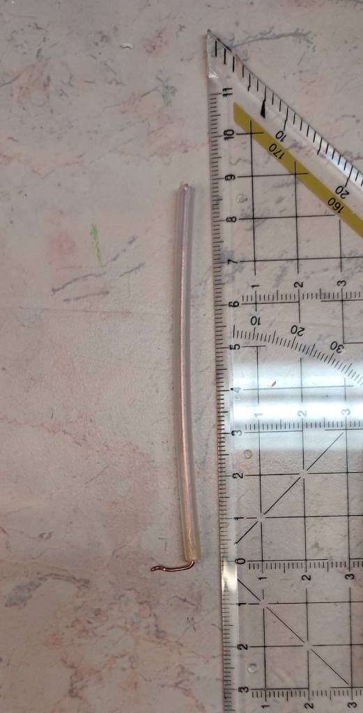

Liebe Forenmitglieder,
ich habe ein drahtloses Besucherführungssystem (synexis) mit stationärem
Sender. Dieser dient dazu, das Summensignal einer PA-Anlage (Musik oder
Gesprochenes) per Funk (863 MHz-Frequenzband) an die Empfangsgeräte zu
senden, die die Besucher (z.B. bei einem Vortrag) umhängen haben. Die
normale Reichweite ist zwischen 30 und 100 m.
Die Antenne ist weg und Ersatz unterwegs, kann aber dauern.
Ich möchte die Anlage zwischenzeitlich ausprobieren. Ist es möglich, mit
einfachen Mitteln (also z.B. ohne einen Schraubfuß, mit dem die
Originalantenne angebracht wird) selbst eine provisorische Antenne zu
basteln? Sie muss keine Wunder vollbringen, lediglich auf ein paar Meter
stabilen Empfang gewährleisten. Ohne Antenne funktioniert die
Übertragung tatsächlich auch, aber nur in einem sehr engen Radius und
mit häufigen Funkabbrüchen - zum Testen ungeeignet.
Grüße
Fred
von Rüdiger B. (rbruns)
Eine D-Netz Antenne passt, oder einen 17 cm Draht an den Mittelanschluss
der TNC Buchse.
863MHz sind 34,74cm Wellenlänge. λ/2 oder λ/4 wären auch möglich, aber
vermutlich sind 35cm Draht schon mal besser als nichts.

Steck einen 8,5 cm langen, abisolierten, Draht in die Antennenbuchse.
Büroklammer oder so.
Gruss
D.W.

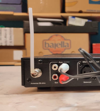

von Thomas (sculla)
Ich habe mir nun nach Euren Vorschlägen eine einfache Drahtantenne
gebogen (siehe Fotos). Ein altes Antennenkabel abgemantelt,
Kupferdrahtgeflecht entfernt, etwa 1 cm von der Innenisolierung
entfernt, abgewinkelt, am Ende wg. besseren Halts leicht gekröpft, und
den isolierten Teil auf etwa 8,7 cm (λ/4) gekürzt.
Was soll ich sagen: Funktioniert einwandfrei, auch über zwei Stockwerke
hinweg.
Vielen Dank an Euch alle für Eure Unterstützung!
VG Fred
