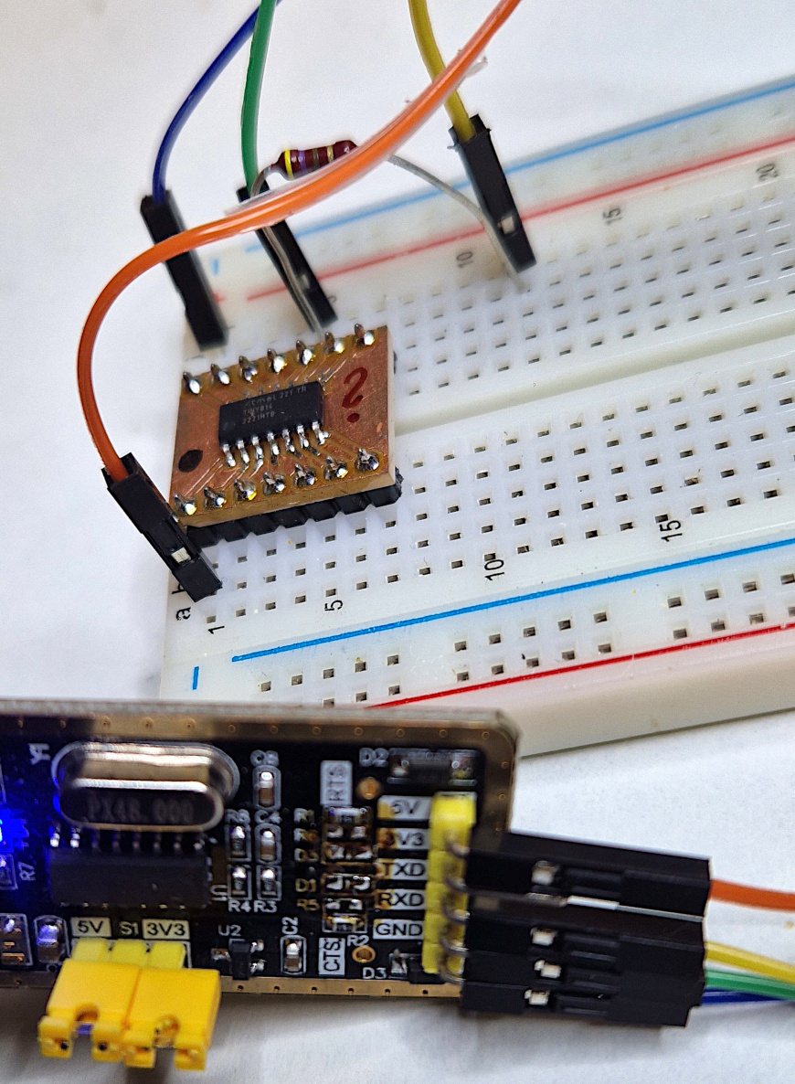

Bisher hatte ich für erste Gehversuche mit den moderneren Tinys, das
Python-Script "pymcuprog" https://pypi.org/project/pymcuprog/ unter
Debian 11 genutzt. Nach dem Wechsel auf Debian 12, ließ es sich erst
nicht mehr mit "pip install pymcuprog" installieren (mittlerweile hab
ich eine Lösung gefunden), aber eigentlich hatte ich es ohnehin nur als
Notlösung angesehen und habe auch mit Python und der damit
zusammenhängenden Infrastruktur keine Erfahrung. Daher mal den avrdude
mit "-c ?" aufgerufen und in der Liste den vielversprechenden neuen
Eintrag "serialupdi" gefunden.
$ avrdude -c serialupdi -P /dev/ttyUSB0 -p t814 -U flash:w:main.hex:i
avrdude: AVR device initialized and ready to accept instructions
avrdude: device signature = 0x1e9322 (probably t814)
avrdude: Note: flash memory has been specified, an erase cycle will be performed.
         To disable this feature, specify the -D option.
avrdude: erasing chip
avrdude: reading input file main.hex for flash
         with 100 bytes in 1 section within [0, 0x63]
         using 2 pages and 28 pad bytes
avrdude: writing 100 bytes flash ...
Writing | ################################################## | 100% 0.11 s
avrdude: 100 bytes of flash written
avrdude: verifying flash memory against main.hex
Reading | ################################################## | 100% 0.03 s
avrdude: 100 bytes of flash verified
22
avrdude done.  Thank you.

von Ingo W. (uebrig) Benutzerseite
Der Tx/Rx-Pin (UPDI) des Controllers hat einen Open-Drain-Ausgang und
einen sehr hochohmigen PullUp-Widerstand. Üblich sind 2 Varianten den
UART (serielle Schnittstelle) vom PC anzukoppeln:
Im Eröffnungsbeitrag zu sehen: vom TxD des PC-UART, über einen
Vorwiderstand (Beispiel: 470 Ohm) zum UPDI-Pin, den RxD direkt.
Die zweite Variante wäre, den UPDI-Pin über einen Pullup (gleicher Wert
wie eben) an die Betriebsspannung, den TxD des UART über eine Diode zum
UPDI, so dass nur der Low-Pegel übertragen wird (Kathode zum UART, Anode
zum UPDI).
