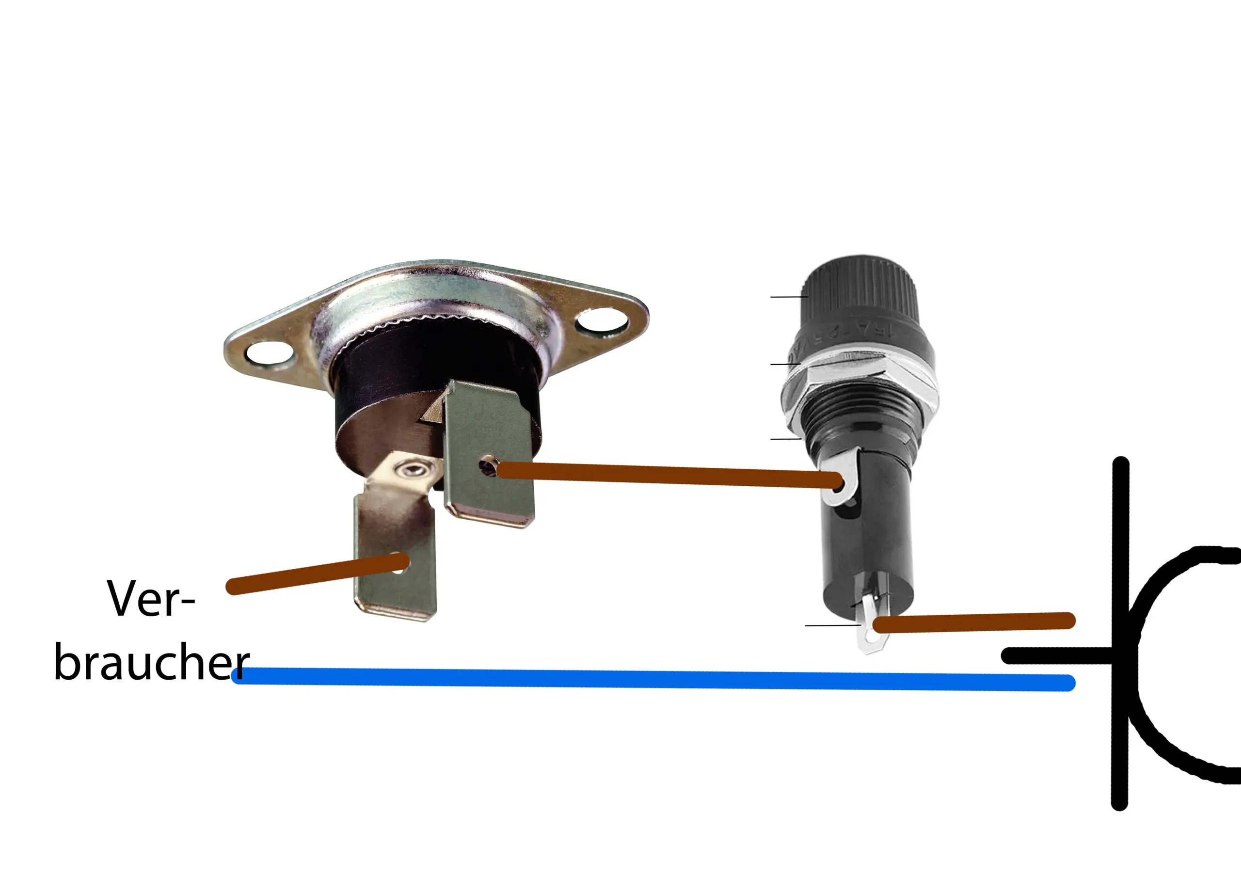

von Andreas R. (andi_r)
okay....
der punkt wemosD1 ist unzuverlässig stimmt leider auch teilweise.
der punkt thermosicherung ist wirklich klasse.
schaltschrankheizung wäre echt klasse, leider aber passen die
temperaturbereiche nicht und es ist die teuerste lösung.
was wäre mit einer selbstgebauten schrankheizung aus altbewährten
methoden?
ich habe etwas länger gesucht, aber nun zwei bimetall schalter gefunden.
1x 5A
https://www.amazon.de/sourcing-map-Temperaturschalter-Thermoschalter-Temperaturregler/dp/B07S9Z9RQM/ref=sr_1_11_sspa?__mk_de_DE=%C3%85M%C3%85%C5%BD%C3%95%C3%91&crid=2DUCQM8XC3P2F&keywords=thermoschutz+no+40%C2%B0&qid=1699606190&refinements=p_85%3A20943776031&rnid=20943775031&rps=1&sprefix=thermoschutz+no+40+%2Caps%2C109&sr=8-11-spons&sp_csd=d2lkZ2V0TmFtZT1zcF9tdGY&psc=1
1x 10A
https://www.amazon.de/SeKi-Temperaturschalter-Temperaturbegrenzer-Thermoschalter-Temperaturregler/dp/B09FXLLZGZ/ref=sr_1_2?__mk_de_DE=%C3%85M%C3%85%C5%BD%C3%95%C3%91&crid=2DUCQM8XC3P2F&keywords=thermoschutz%2Bno%2B40%C2%B0&qid=1699606190&refinements=p_85%3A20943776031&rnid=20943775031&rps=1&sprefix=thermoschutz%2Bno%2B40%2B%2Caps%2C109&sr=8-2&th=1
was wäre wenn ich die keramikheizer aus dem ersten post verwende und in
den leiter einfach den bimetallschalter hänge.
dieser ist generell immer offen, aber schaltet bei >40°C ab.
leider habe ich  bei reichelt und conrad nur deutlich höhere bereiche
gefunden
die heizelemente haben 100watt leistung. + lüfter und wemos(denn lasse
ich zur datenerhebung) bei 230V wären das 110/230= ca. 0,5A
da müsste die 5A sicherung doch mehr als genug sein
der vollständigkeithalber nun noch eine kleine Frage bezüglich Sicherung
und verkabelung:
Nur um nochmals sicher zu gehen..
100Watt verbraucher = 0.43A. Ich würde nun eine 1A Sicherung nehmen.
Gibt es eine "Faustregel" wieviel % man zu den errechneten Wert
dazugibt, bspw. bei Spannungsspitzen?
noch kurz zu dem Bimetall Schalter.
Prinzipiell hätte ich geplant mit der Phase zuerst an den
Sicherungshalter zu gehen, am zweiten Kontakt gehe ich dannach zum
Bimetall Schalter und dort vom zweiten Kontakt weiter mit der Phase zum
Verbraucher. Den neutralleiter kann ich ja einfach durchziehen.
Danke euch
passt die Verkabelung prinzipiell, wie auf dem Bild dargestellt?
