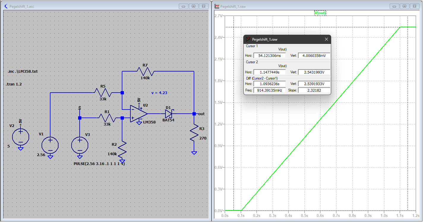

Guten Tag zusammen, ich bin neu im Thema Operationsverstärker. Ich habe mich zwar schon gut eingelesen, allerdings finde ich keine Schaltung, die mir weiterhilft. Ich habe eine Eingangsspannung von 2,56 - 3,16 V. Diese möchte ich mit 2,56 V subtrahieren um einen Bereich von 0 - 0,6 V zu erhalten. Anschließend soll diese mit 4,23 multipliziert werden, um einen Ausgangsspannugsbereich von 0-2,56 V zu erhalten. Die Versorgungsspannung wäre 12 V und GND. Kann mir jemand bitte eine Beispielschaltung zeigen, mit der ich mein Problem lösen kann? Vielen Dank. Gruß :)
Das geht so nicht. Ich kenne nämlich keinen OpAmp, der mit SingleSupply ganz bis auf 0V herunter kommt. Du wirst eine negative Versorgung brauchen, außer du akzeptierst, dass bei 0V ein paar mV fehlen.

1 | 2.56V ------------|+\ |
2 | | >--+-- Ausgang |
3 | +--|-/ | |
4 | | | |
5 | Eingang --60k--+--256k--+ |
Wo du ausreichend genaue 2.56V herbekommst, weiss ich nicht, aber nahe liegt nahe die Referenzspannung des ADC.

Vieleicht so? Der Ausgangswiderstand ist gleich R3(270R). Funktioniert im Nf-Bereich. Gerhard

Hots H. schrieb: > In wie weit beeinflusst ein Schwanken der Versorgungsspannung die > Ausgangsspannung? Solange dein Ausgangssignal innerhalb der im Datenblatt spezifizierten Grenzen liegt (Output Swing), sehr wenig. Wie wenig, sagt der Parameter PSRR (Power Supply Rejecetion Rato, auch SVR = Supply Voltage Rejecetion Ratio). Bei Standard-OPAs liegt der meist im Bereich 80-100dB.
