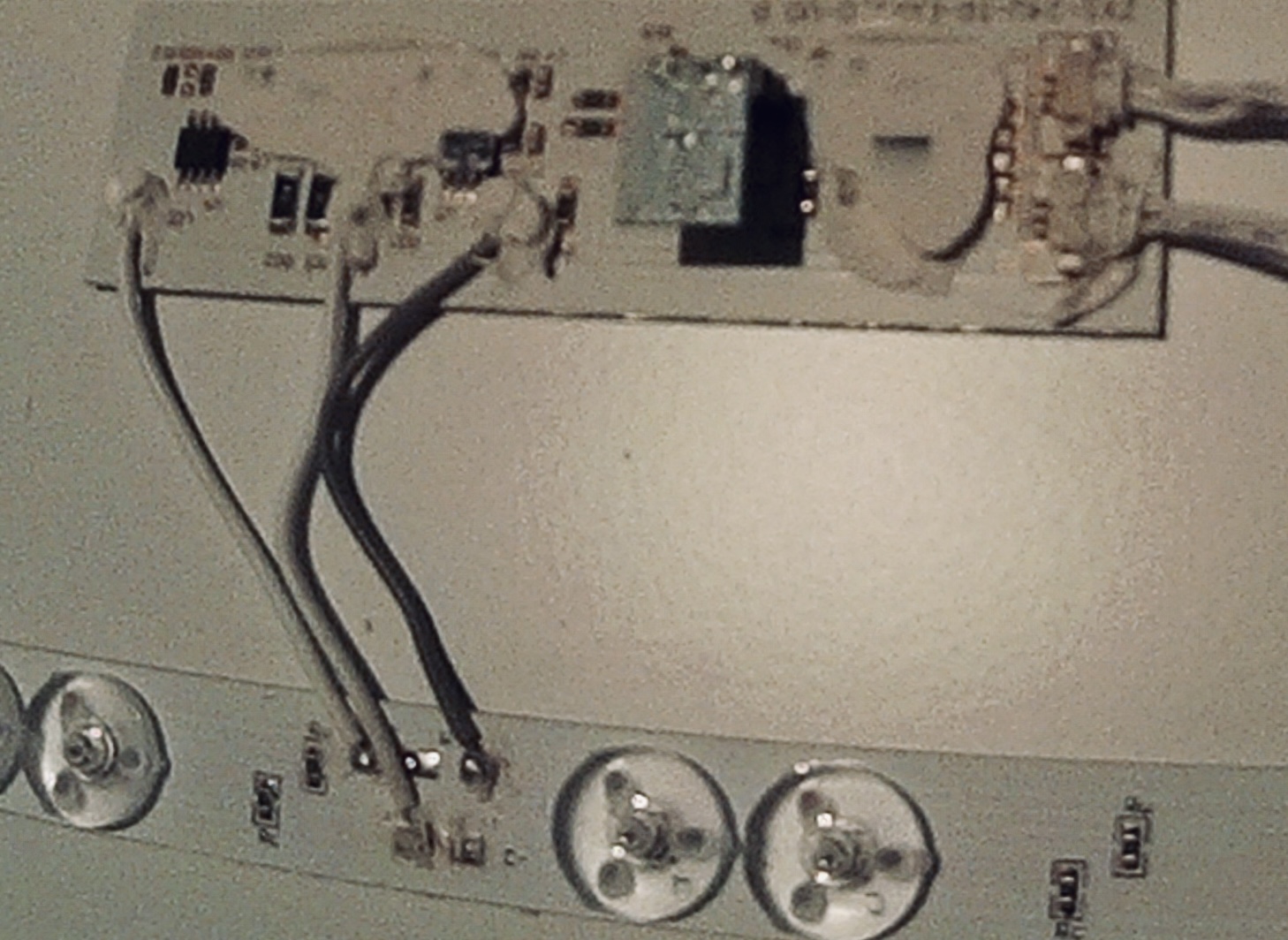

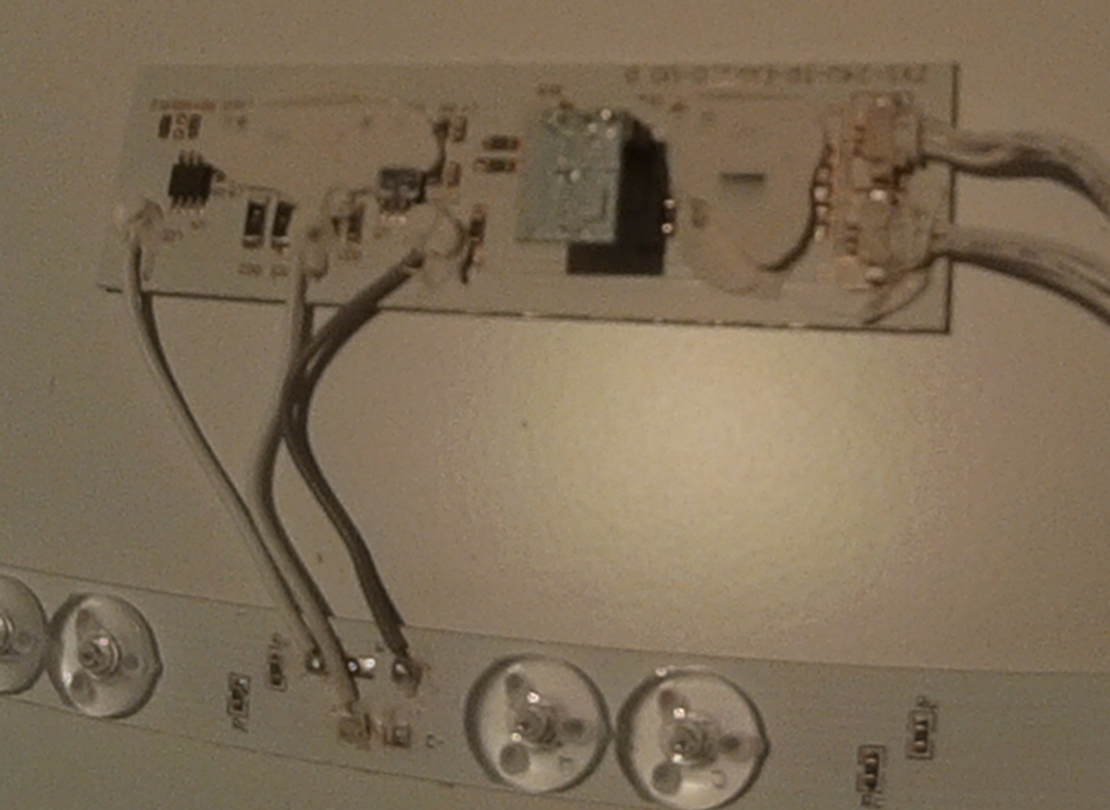

Das ist eine defekte LED-Deckenleuchte. Bei der konnte man wohl mal die Lichtfarbe und Helligkeit einstellen. Die beiden Streifen tragen die Bezeichnung LED+, W- C-. Das sagt mir ja nun gar nichts. Ich hätte ja nun auf GND, +5V und Bitstream getippt. Aber vielleicht ist das ja was ganz anderes. Hat jemand eine Idee, was die für eine Spannungsversorgung und welche Steuersignale die brauchen?

LED+ = gemeinsamer Plus-Anschluss C- = geschalteter bzw. PWM getakteter Minus-Anschluss für Kaltweiss (Cold) W- = geschalteter bzw. PWM getakteter Minus-Anschluss für Warmweiss (Warm)

Friedrich P. schrieb: > LED+ = gemeinsamer Plus-Anschluss [.... ] > W- = geschalteter bzw. PWM getakteter Minus-Anschluss für Warmweiss > (Warm) Danke - Also ist das wohl sowas hier? "Tunable White LED-Streifen" Die scheinen alle 24V zu haben. (sehen von der Bauart aber alle anders aus als die in der Lampe) Aber wenn ich es einfach nur hell haben will, kann ich sie ja einfach strombegrenzt dauerbestromen, nehme ich an. Also gar kein µC nötig... Aber ist wohl eh kein Thema: Wenn LED+ gegen W- und C- in jeder Richtung 1.2MOhm hat, dann hat sich das wohl eh erledigt. Mit 20mµAmpere wird wohl keine LED bei 24V leuchten.

Wicki W. schrieb: > Aber ist wohl eh kein Thema: Wenn LED+ gegen W- und C- in > jeder Richtung 1.2MOhm hat Du weißt, dass du in Reihe geschaltete LEDs nicht so einfach mit einem Ohmmeter messen kannst? > Mit 20mµAmpere wird wohl keine LED bei 24V leuchten. Mit 20 µA? Doch, warum nicht? Heutige LED brauchen nur ganz wenig Strom. > Aber wenn ich es einfach nur hell haben will, kann ich > sie ja einfach strombegrenzt dauerbestromen Ja, du musst nur schauen, wie die LED im Streifen verschaltet sind. Wenn die alle in Reihe sind, dann kann es schon sein, dass da 100V nötig sind. Und wenn eine davon durch ist, dann leuchten die davor und dahinter auch nicht (Reihenschaltung und so...) Helmut -. schrieb: > miserabel fotografiert! Ja, ein leserliches Foto im JPEG Fotoformat würde da schon was helfen.

Wicki W. schrieb: > Lothar M. schrieb: >> Wicki W. schrieb: >>> Aber ist wohl eh kein Thema: Wenn LED+ gegen W- und C- in >>> jeder Richtung 1.2MOhm hat >> Du weißt, dass du in Reihe geschaltete LEDs nicht so einfach mit einem >> Ohmmeter messen kannst? > sind sie nicht in Reihe geschaltet Gut, das kann man deinem Bild leider mangels brauchbarer Qualität nicht entnehmen. > warum kann ich das nicht? > Setzen LEDs das Ohmsche Gesetz aus Kraft? Nein, mach dich einfach schlau wie ein Multimeter den Widerstand misst: es legt eine kleine Spannung (z.B. 2V) an den Prüfling an und misst den Strom. Wenn die LED bei 2V noch nicht leitet, dann fließt kein nennenswerter Strom. > Wie gesagt: sie sind nicht in Reihe geschaltet. Wie gesagt: zeige ein brauchbares Bild, wo man mehr und bessere Details sieht. > Wenn sich noch jemand wg. eines Fipptehlers ein "m vor dem µ" > beschweren möchte.... bitte gerne.... Man kann Texte nach dem Absenden problemlos nochmal bearbeiten. Willst du jetzt nur Herumjammern, oder willst du, dass man dir hilft? >>> Mit 20mµAmpere wird wohl keine LED bei 24V leuchten. >> Mit 20 µA? Doch, warum nicht? Heutige LED brauchen nur ganz wenig Strom. > Ja, natürlich... > Besonders Beleuchtunges-LEDs nehmen nur noch picoAmpere auf um > einen Raum zu beleuchten. Wo steht da bei deiner Frage was von "Raum beleuchten"? Ich suche mir jetzt angenehmere Zeitgenossen, um meine Freizeit zu verbringen. Viel Spaß beim Klugscheißen weiterhin. Wicki W. schrieb: > ehrlich gesagt, habe ich lanngsam keinen Bock mehr, hier noch > irgendwas zu posten.... Da fällt mir auch noch was dazu ein: Wald, hineinrufen, herausschallen.

Wicki W. schrieb: > Setzen LEDs das Ohmsche Gesetz aus Kraft? Nein, sie sind einfach keine Ohmschen Widerstände.
Schnapp dir dein Labornetzteil, begrenze den Strom auf z.B. 50mA und bestrome die LED Platine damit, während du langsam die Spannung hochdrehst.
