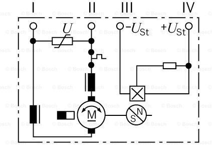

Hallo Ich bin neu hier und brauche eure Hilfe Kann mir jemand sagen wie ich diese Schaltung messen kann ich möchte wissen ob der Hallgeber funktioniert. Danke für euer Hilfe MfG Markus

III kommt über einen Widerstand an Masse, IV kommt an plus, z.B. 5V oder wenn er das aushält 12V. Am Widerstand siehst du dann je nach dem ob er einschaltet oder ausschaltet also ein Magnetfeld sieht oder nicht einen Spannungsabfall. Elegant wird das, wenn 12V reingehen und sich am Widerstand 0.4V/3.5V also logisch low und high ausbilden, dafür muss man halt den passenden Widerstandswert finden, so 330 Ohm.
Motorrad I. schrieb: > so richtig? Ja. Aber du kannst das Messgerät auch zwischen III und IV anklemmen und siehst dann direkt, ob der Hallgeber brauchbar schaltet.

Lothar M. schrieb: > Aber du kannst das Messgerät auch zwischen III und IV anklemmen und > siehst dann direkt, ob der Hallgeber brauchbar schaltet. Das DMM wird nicht ausreichend Spannung liefern.
H. H. schrieb: > Das DMM wird nicht ausreichend Spannung liefern. Tatsächlich, kann man falsch verstehen. Der Rest der Schaltung (12V und 330R) bleibt natürlich gleich wie in der Skizze und das Messgerät misst die Spannung über dem Hallgeber.

Muss ich einen 330 Ohm Wiederstand nehmen oder tut es auch irgend ein anderer
Motorrad I. schrieb: > Muss ich einen 330 Ohm Wiederstand nehmen oder tut es auch irgend > ein > anderer Irgendeiner natürlich nicht. Er muss groß genug sein, um nennenswert Spannung abfallen zu lassen, und klein genug, um auch bei eingeschaltetem Hallsensor noch ausreichend Spannung für den Sensor übrig zu lassen. Ich vermute 50-500 Ohm passen gut.
Motorrad I. schrieb: > Muss ich einen 330 Ohm Wiederstand nehmen Nimm irgendwas im Bereich zwischen 330 und 1k. > Wiederstand Spare Speicherplatz, schreibe "Widerstand".
Motorrad I. schrieb: > Muss ich einen 330 Ohm Wiederstand nehmen Was mag Michael B. schrieb: > dafür muss man halt den passenden Widerstandswert finden, bedeuten ? Ohne Angaben zu deinem Hallsensor muss man die richtige Auswahl des Bauteils eben dir überlassen. Probieren sie's aus.
