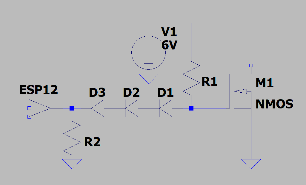

Ich hab zwar eine konventionelle Lösung, die ist aber wenig elegant.
Sie besteht aus :
Von 6V ein Widerstand an MosfetGate, dann 3 Dioden in Serie (in
Durchlassrichtung)zum ESP GIO-Pin, dann wieder ein Widerstand zu Gnd.
Die Dioden werkeln als Levelshifter zwischen den beiden Widerständen.
Das tuts zwar,gefällt mir aber nicht, ich möchte das zuverlässiger.
Daher die Suche.
Gibts eine spontane Idee?

Helmut H. schrieb:
> Sie besteht aus :
Warum ist eigentlich ein Schaltplan mit Linien und Vierecken so viel
einfacher zu lesen als Prosa?
> Das tuts zwar
Allerdings schaltet der Mosfet möglicherweise nicht so richtig aus...
Transistor in Kaskodenschaltung als Levelshifter.

von Monk (roehrmond)
74LVCxx Gatter, die gibt es auch einzeln z.B 74LVC1G14

von Michael B. (laberkopp)
Helmut H. schrieb:
> Daher die Suche.
Wie schnell musst du schalten ?
Jeder 74HCT Chip lädt mit 20mA um.
MIC4414/4415 mit 1.5A
von Jörg R. (solar77)
Helmut H. schrieb:
> Sie besteht aus :
H. H. schrieb:
> Ist ja nicht schwierig zu verstehen.
Widerstand vom Gate an + der Versorgungsspannung lässt mich eher auf
einen P-Channel Mosfet schließen. Über die weitere Beschaltung des
Mosfets lässt sich der TO nicht weiter aus, auch nicht welchen er
verwendet.
Sollte er tatsächlich einen N-Channel verwenden wäre der Murks ja noch
schlimmer. Der sieht am Gate niemals unter ca. 4V und sperrt deshalb
nie.
von Manfred P. (pruckelfred)
Jörg R. schrieb:
Das ist eher geraten als verstanden.
> verwendet.
Wenn es ein P-FET für 5V ist, würde ich erwarten, dass der nicht
ordentlich sperrt. Vielleicht klappt es, weil sein Exemplar zufällig an
der Oberkante UGS-Threshold liegt.
4,2 Volt am GPIO Pin liegen weit außerhalb der absolute max. ratings.
Verkaufen könnte man sowas nicht.
von Εrnst B. (ernst)
Ist denn überhaupt eine Massenproduktion geplant, so dass die Mehrkosten
"3.3V LL Fet" vs "5V LL Fet" den ganzen Zusatzaufwand mit
Single-Logikgatter, Treiber-IC, Transistoren oder auch dem
Drei-Dioden-Pullup-Murks aufwiegen?
Ich würde davon ausgehen: "passenden FET kaufen" ist billiger.
Vor allem wenn man die Zeit zum Entwickeln und Testen mit reinrechnet.
