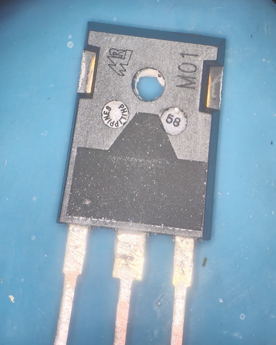

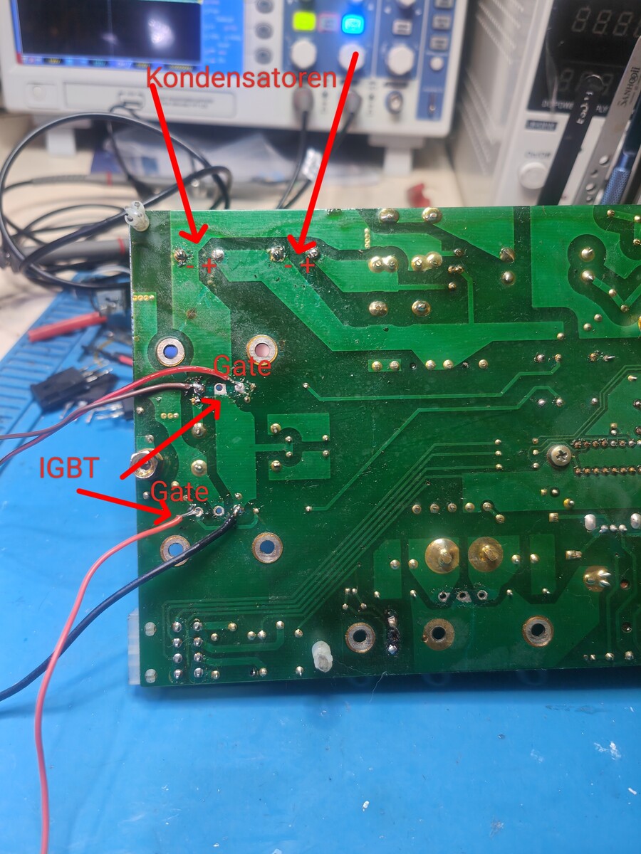

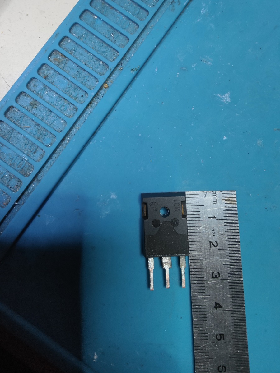

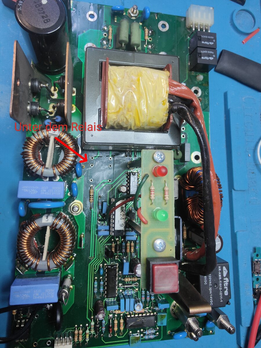

Guten Morgen,

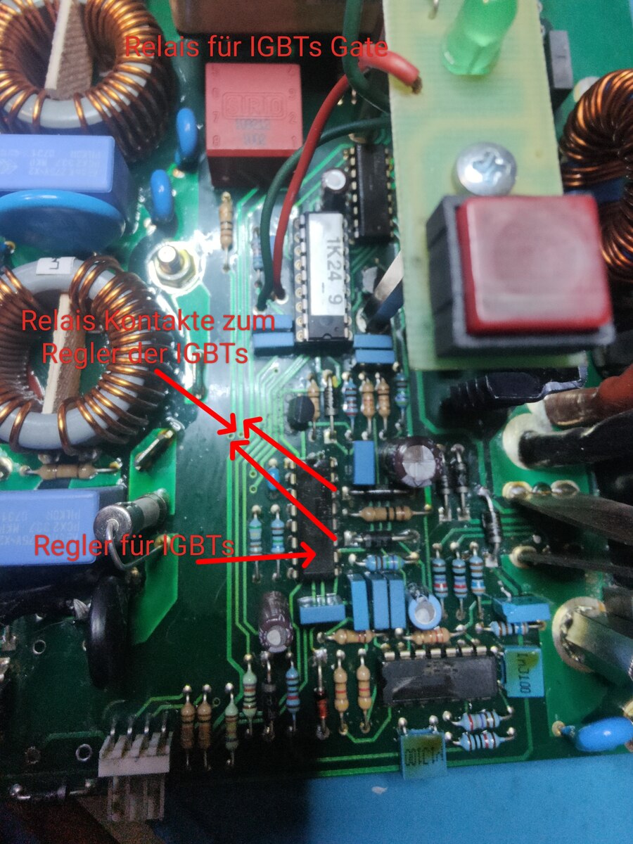

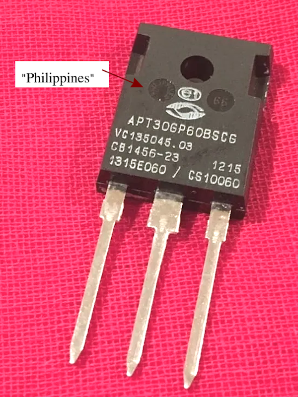

Kann mir vielleicht jemand behilflich sein und sagen wo ich ein IGBT
Transistor, der auf dem Foto ist bestellen könnte, oder einen
baugleichen IGBT Transistor kaufen könnte? Ich repariere gerade ein
Ladegerät, bei dem zwei baugleichen Transistoren verbaut sind, aber ein
Transistor kaputt gegangen ist.Anhand von Markierungen finde ich leider
nichts im Internet.
Viktor

von H. H. (Gast)
Die hat sich der Hersteller des Ladegeräts kundenspezifisch beschriften
lassen. Man wird also anhand der Daten des Ladegeräts passende IGBTs
raussuchen müssen. Schau also zunächst mal nach dem Schaltregler, und
ermittle anhand dessen Beschaltung die Frequenz und die Topologie des
NT.

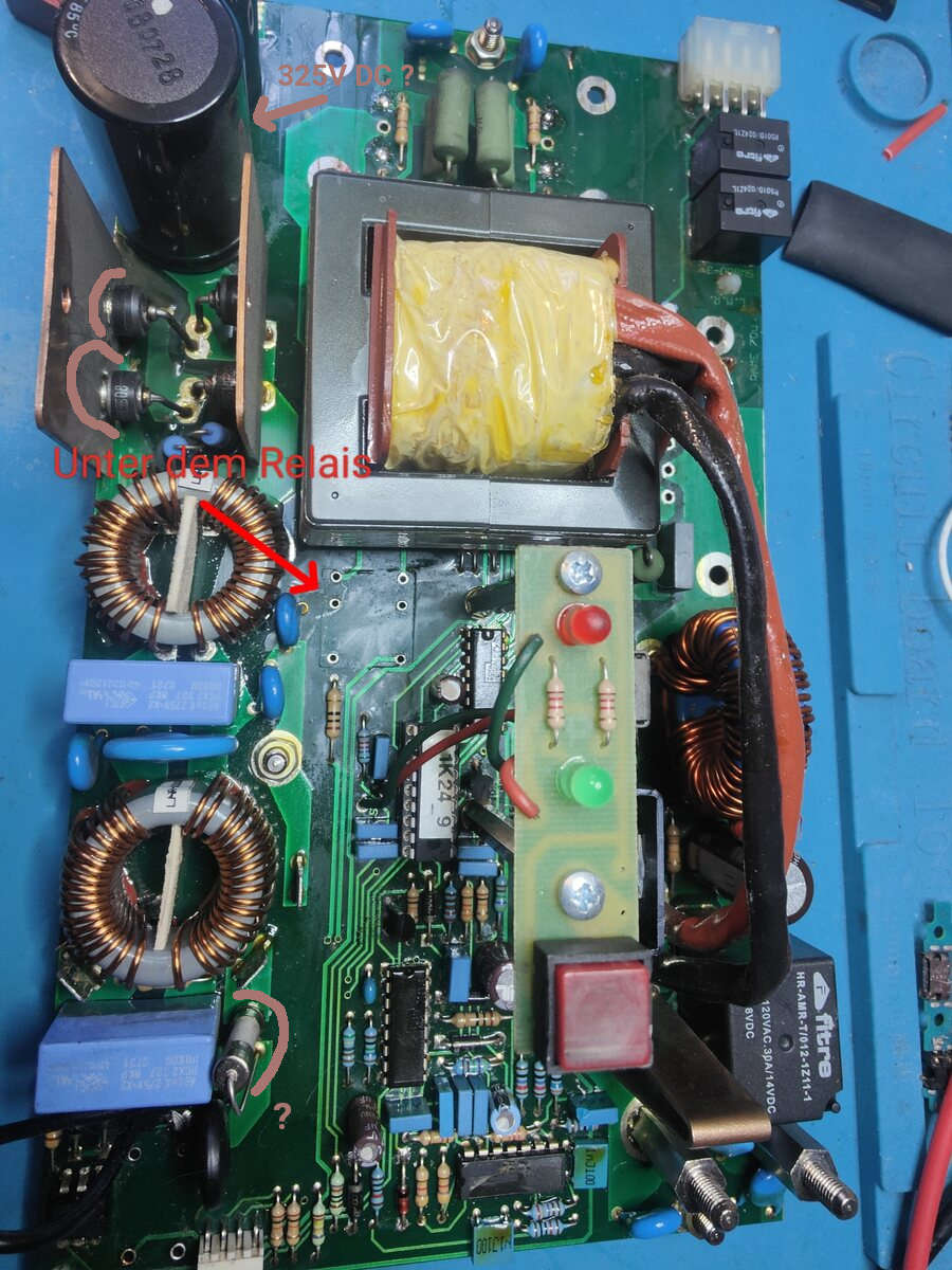

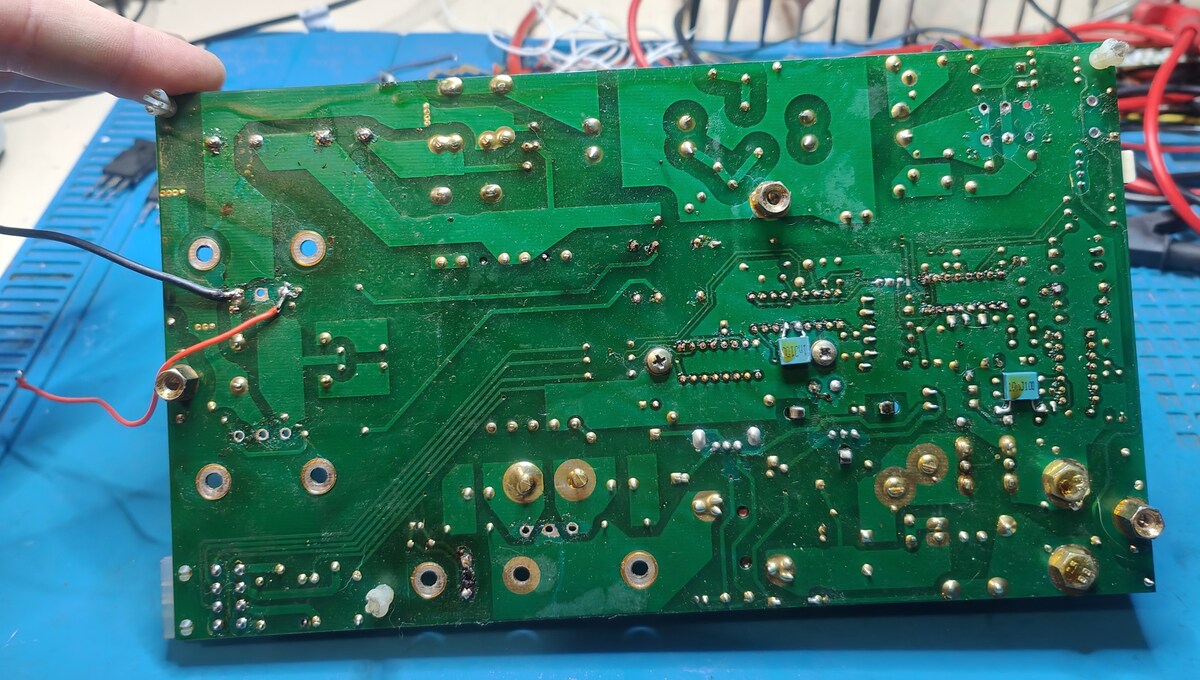

von Papa P. (papa_p)
> NT.
Das ist exakt der Punkt,
Viktor du solltest erst einmal klären warum dieser IGBT "hochgegangen"
ist.
Treiberstufen etc. durchmessen,
sonst geht der neue IGBT genauso "hoch".
Evtl. einfach ein neues Ladegerät besorgen,
könnte durchaus güstiger kommen als die reparatur.

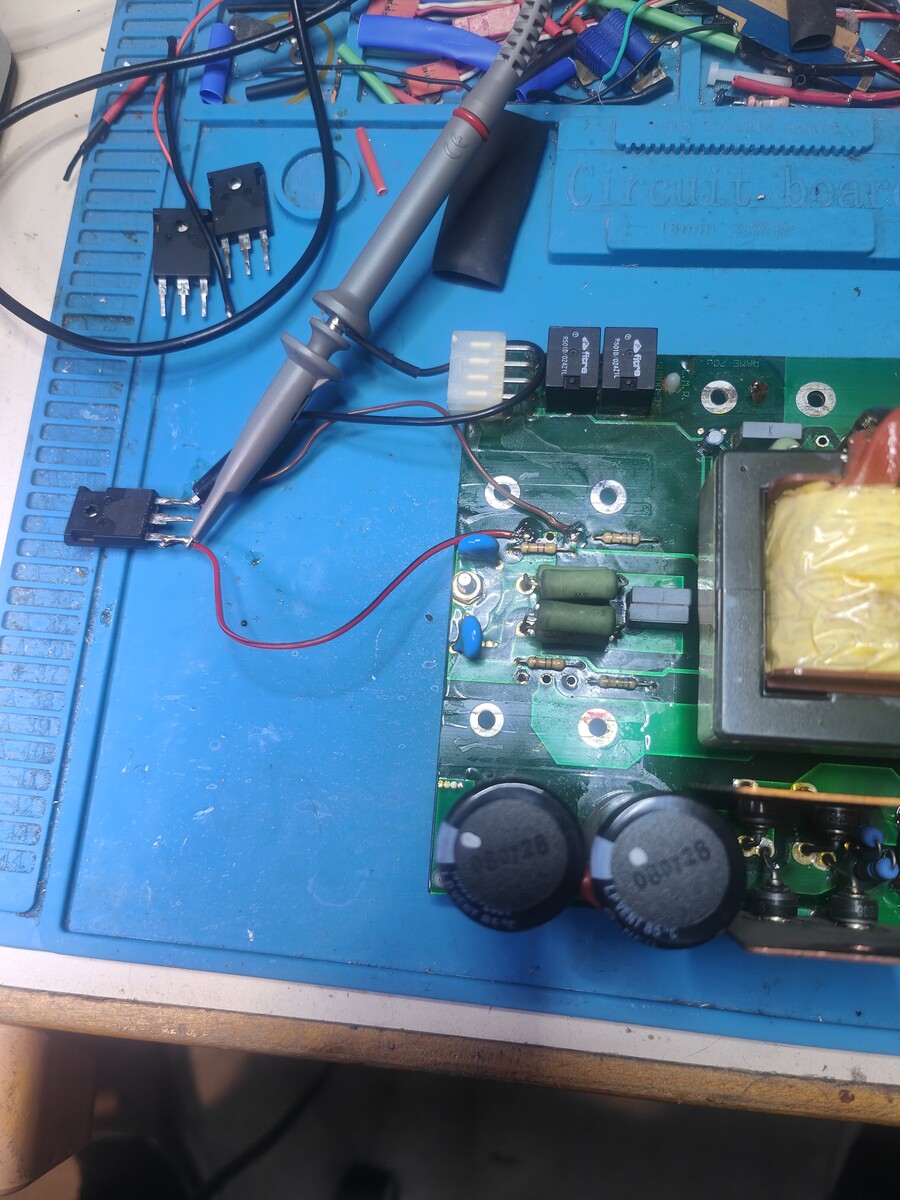

> ist.
Kann mich auch täuschen, aber einer der Elkos scheint sich leicht
gewölbt zu haben. Wenn das zuträfe, dann wären die Überschwinger durch
schlechter werdenden Low-ESR des Elkos am Sterben des IGBT eine mögliche
Ursache.

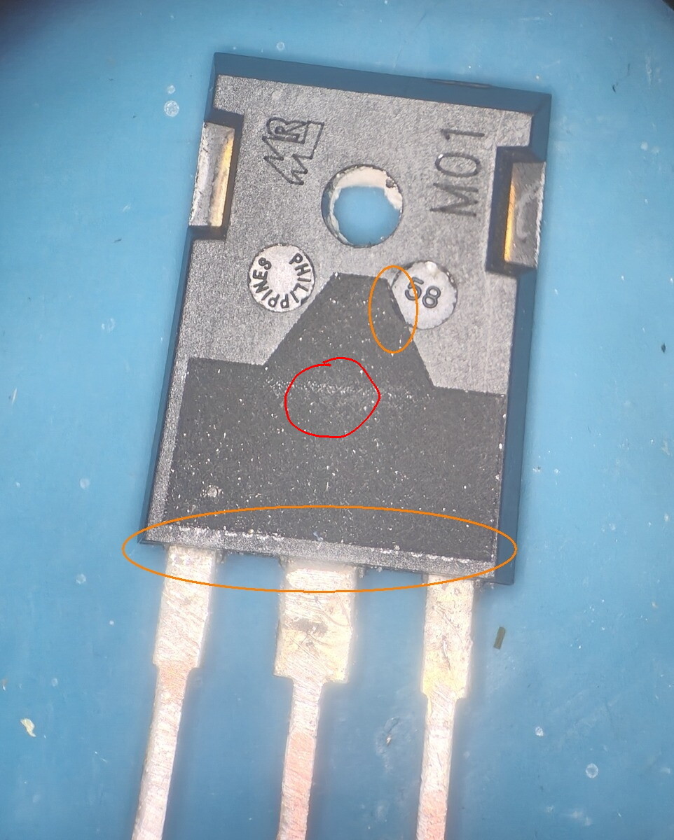

von Mark S. (voltwide)

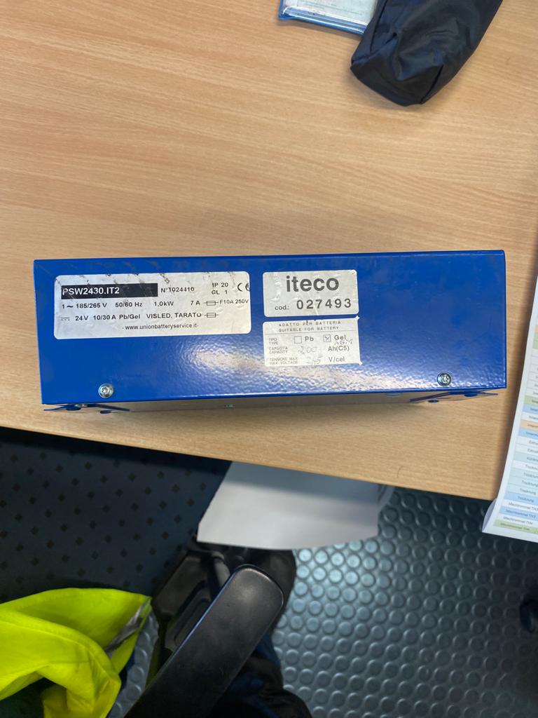

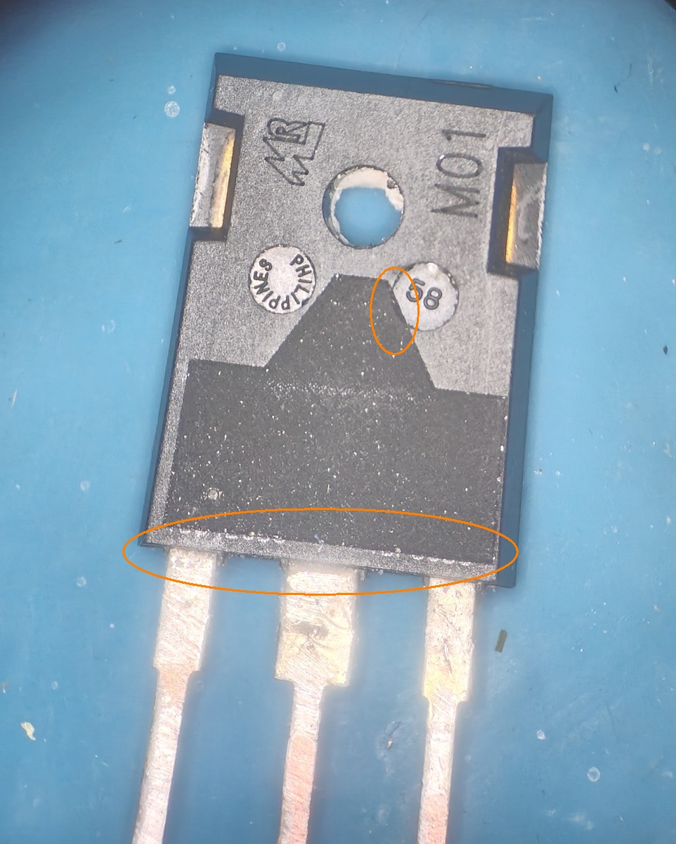

Bild1 ist ein gut erkennbares Foto der Rückseite des IGBTs. Die
Typenbezeichnung findet sich allerdings auf der anderen Seite. Also auf
Foto 3 aber da ist nichts zu erkennen.
von Arno R. (arnor)
Bild 1 und Bild 3 zeigen den IGBT beide von vorn. Im Bild 1 erkennt man,
daß die Bezeichnung überstempelt wurde, siehe Markierungen im
angehängten Bild. Evtl. kann man die Überstempelung vorsichtig auflösen
oder abkratzen.
von H. H. (Gast)
> oder abkratzen.
Da war wohl ein Laser am Werk, also keine Chance.
von Andreas B. (abm)
Hm, der rot markierte Bereich erinnert zumindest vage ans ST Logo.
Gehäuse wohl Max247 oder Max247 long leads. Da gibt es von ST nur eine
Handvoll ...
Aber die Datenblätter sind hinsichtlich Marking (Logo Position etc.)
recht dürftig.
von H. H. (Gast)
Wäre an der falschen Stelle.
Ganz normales TO-247.
von Steffen E. (steffene)
Ohne Gewähr nur knobeln
Falle es ein Microsemi IGBT aus deren Standard-Angebot sein SOLLTE,
hätte man wenigstens klein bischen einen Überblick über mögliche
Varianten. Aber sollte man schon mit der Schaltung abgleichen. Ohne
Gewähr, Anhang ist nur ein grob geraten, das Phillippines stimmt und
auch in etwa die Dimensionen der nötigen Überdeckung

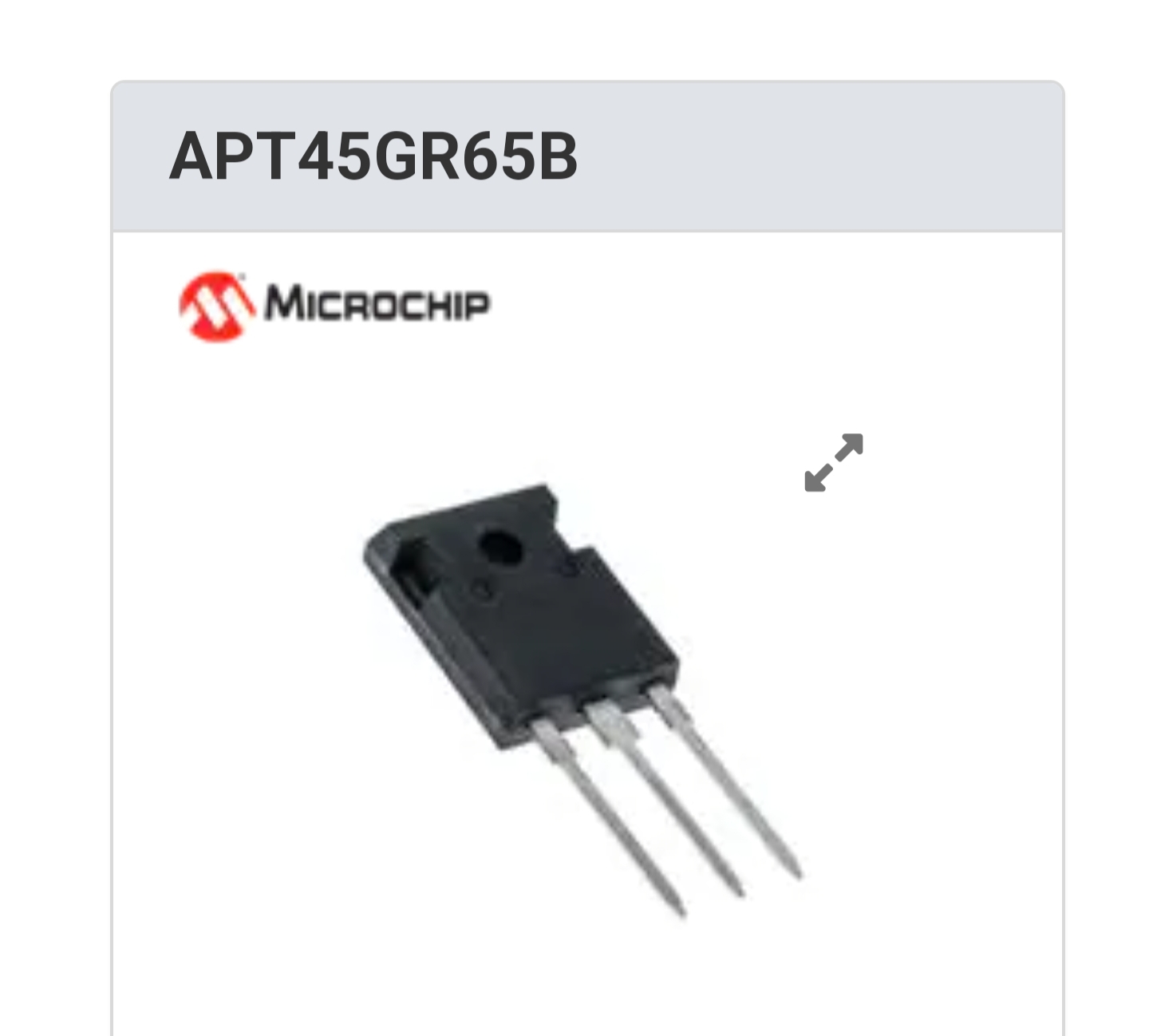

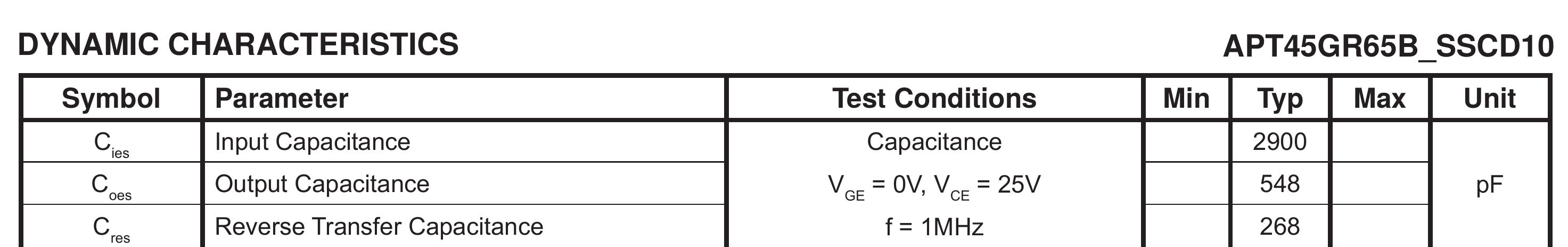

von H. H. (Gast)
Steffen E. schrieb:
> Microsemi
Das wird passen.
Plausible Vermutung: APT45GR65BSCD10

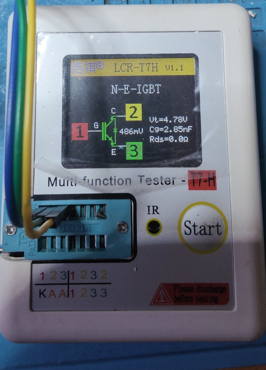

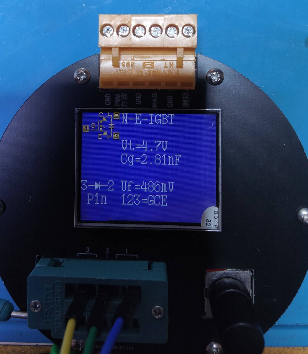

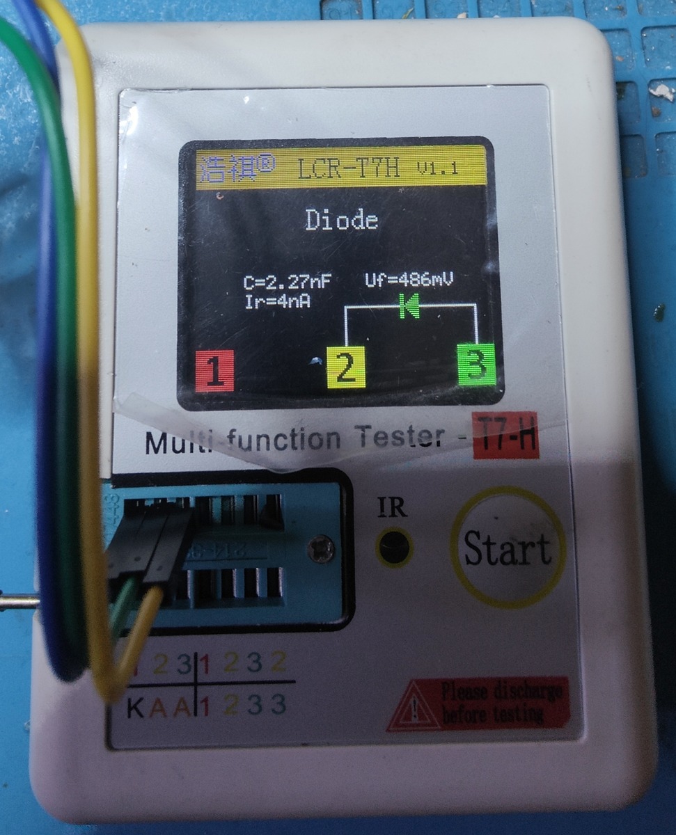

Leon hat doch die Daten teilweise mittels Transistortester
ermittelt.
Spannungsfestigkeit und Strom kann man ja Intuitiv festlegen.
Mein Vorschlag 600V bis 800V IGBT mit 30A++, da NT Label
für die Sicherung 7A bei 250V angibt.
Mouser Link mit Filter,
 https://www.mouser.de/c/semiconductors/discrete-semiconductors/transistors/igbt-transistors/?collector-%20emitter%20voltage%20vceo%20max=600%20V~~900%20V&package%20%2F%20case=MAX-247-3%7C~TO-247~~TO-247-3&rp=semiconductors%2Fdiscrete-semiconductors%2Ftransistors%2Figbt-transistors%7C~Package%20%2F%20Case%7C~Collector-%20Emitter%20Voltage%20VCEO%20Max
LG
Markus

Eingangs-Kapazität, zeigt der Tester an, wenn auch
nicht im AP, Schaltzeiten müssen stimmen, wie auch
die Erholzeiten der Bodydiode - habe ich noch was
vergessen?
Ach ja die SOA sollte passen, also die maximalen
Verluste, die zulässig sind, damit der IGBT nicht
vom Strom oder der Spannung gekillt wird.

von Leon V. (viktor_l)
Dieter D. schrieb:
>> ist.
> Ursache.
Die Elkos sind in Ordnung)) Das sieht einfach auf dem Foto so aus))
Auf der Rückseite von dem Transistor ist nichts außer Metalfläche.
Arno R. schrieb:
> oder abkratzen.
Die Überstempelung kann man leider nicht abmachen, darunter ist
nichts...habe ich schon versucht)))

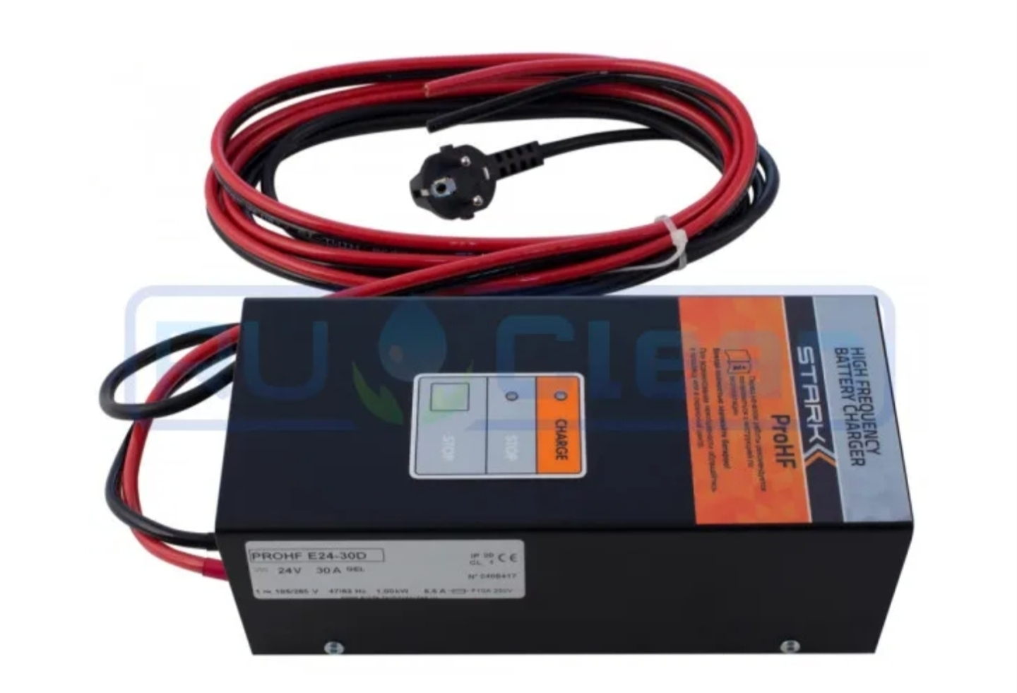

Im Internet habe ich ein Ladegerät gefunden der baugleich aussieht, aber
das Gerät gibt es auch nirgendwo zum kaufen))

> Vielen Dank für den Tipp
Sie meinen diesen APT45GR65B IGBT der passen würde?

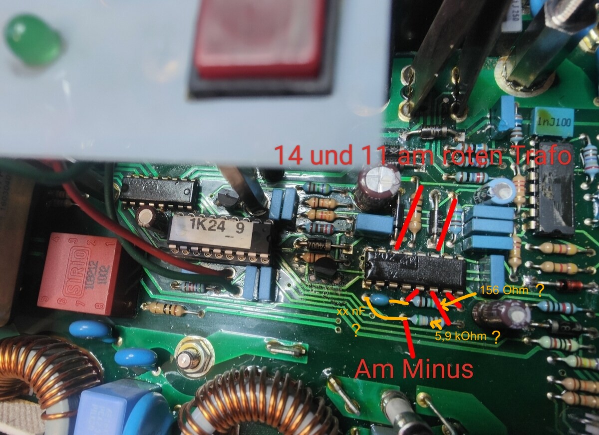

Klar, man kann ja auch 6 Richtige im Lotto haben.
Schau nach was für ein Regler verbaut ist.

der o.g. IGBT (APT45GR65BSCD10) hat eine
doppelt so große Input-Kapazität, weshalb
der im NT verbaute Treiber mehr Energie für
die Ansteuerung aufbringen muss.
Kann sein, dass er es kann, kann aber auch
sein, dass er diese Leistung/Ladung nicht
oder nicht schnell genug liefert und der IGBT
dadurch nicht richtig angesteuert wird.

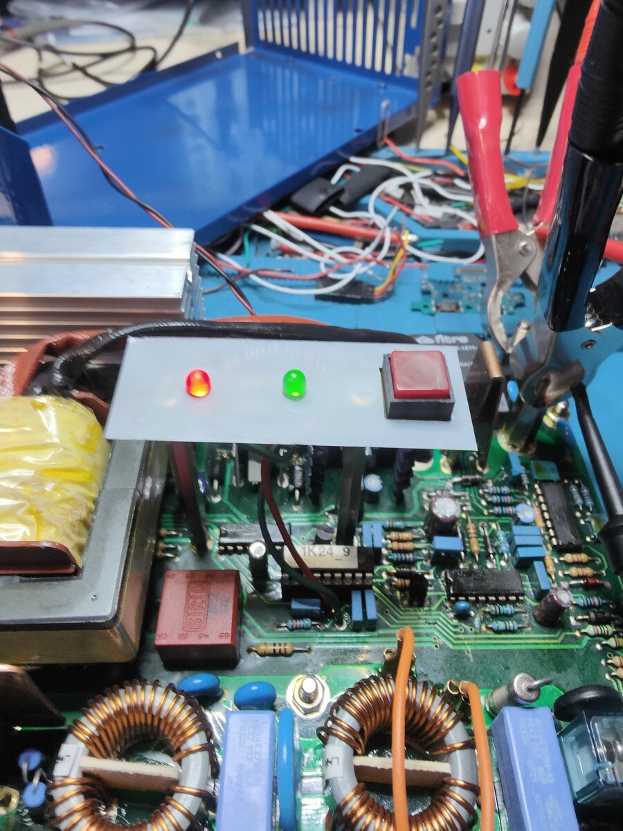

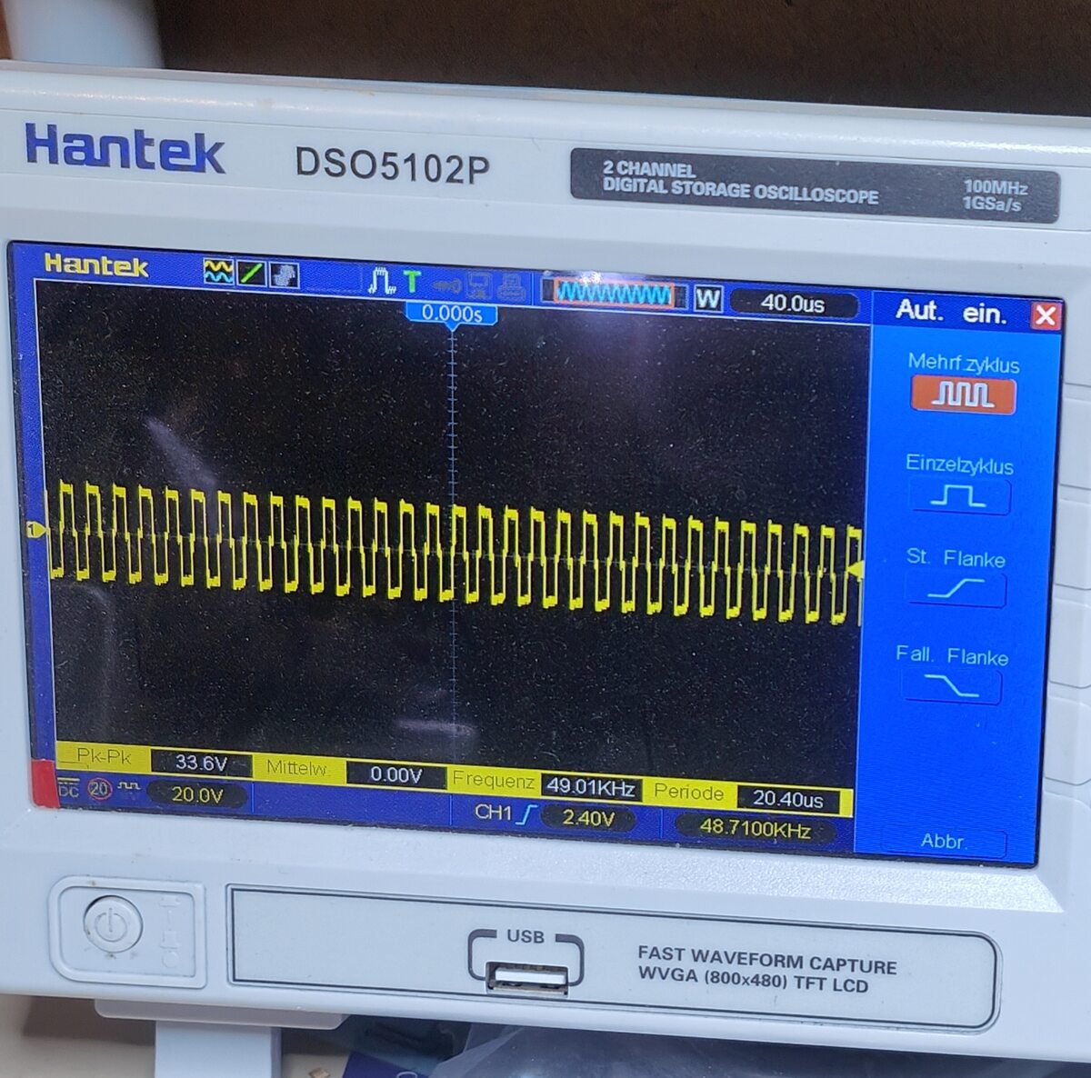

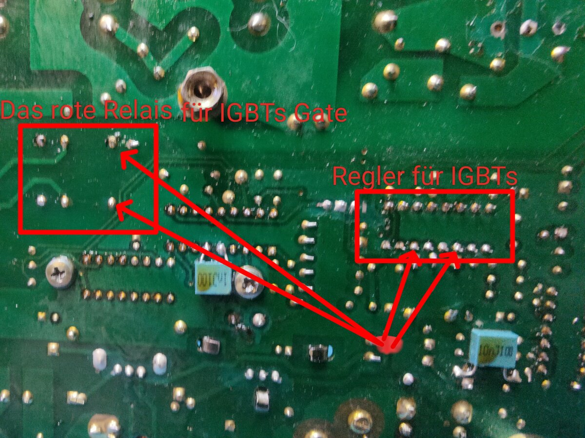

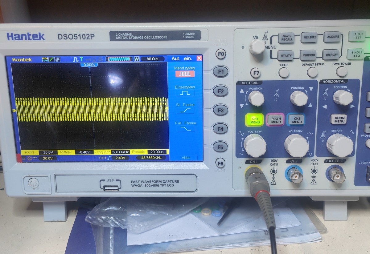

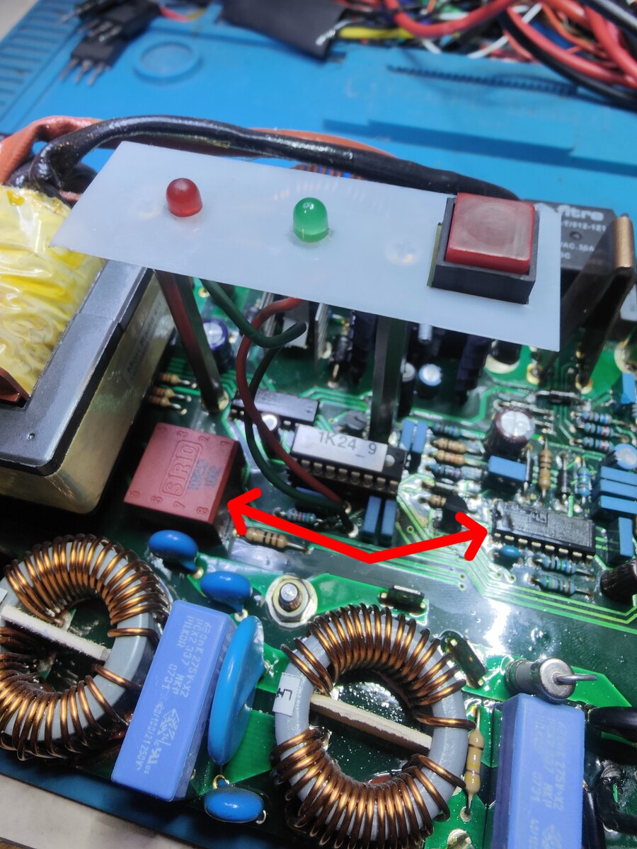

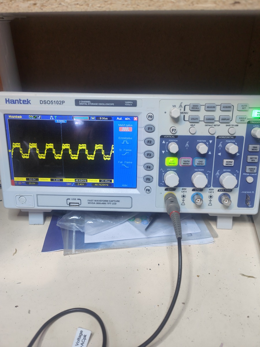

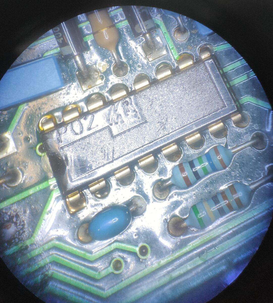

Am Oscilloscope ohne Last und ohne IGBT habe ich folgendes Bild.

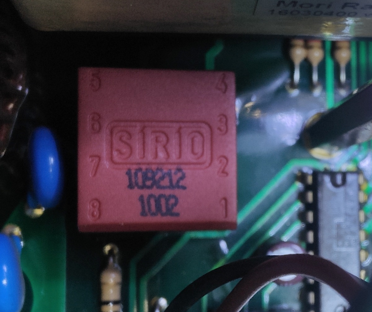

Ich habe auch den Regler für den IGBT gefunden, aber auch hier hat der
Hersteller die Bezeichnung entfernt)) Der Regler und die IGBTs sind über
ein Bauteil verbunden, noch habe ich nicht nachgeschaut was das für
rotes Bauteil ist. Ich habe den intakten IGBT noch auf dem anderen
Tester getestet. Auf den Fotos kann man das alles sehen.
Die übrigen Fotos hänge ich weiter unten im Chat an.
Viktor
So)) Ich habe ein Test mit Oscilloscope gemacht, allerdings ohne IGBTs
und ohne Last. Am Oscilloscope sieht das ganze so aus. Ich habe den
intakten IGBT noch mit einem anderen Tester getestet. Den Regler für den
IGBT habe ich auch gefunden, allerdings hat der Hersteller auch hier die
Bezeichnung entfernt))) Der Regler für die IGBTs ist mit einem Bauteil
verbunden (rotes Bauteil im Bild)
2,9nF, so wie gemessen beim Original.
von Markus W. (dl8mby)
@Leon,
Das rote Teil wird ein kleiner Trafo sein, um eine
galvanische Trennung zum IGBT zu erreichen und wahrscheinlich
beide IGBT's im Wechsel also um 180° versetzt anzusteuern.
Anschluß Trafo und IGBT Gate via Durchgangsprüfer durch klingeln
um den Pin(s) zu identifizieren, der(die) zum einen IGBT (oder beiden)
geht.
Da der Treiber über den Trafo auf die IDBT's geht, musst Du
die Test-Last (Konensator, 2-3nF) der den IDBT Eingang (Gate) nach-
bildet am Trafo, am entsprechenden Anschluß löten.
Dann wirst Du erst sehen, ob die Treiberspannung wirklich
36Vpp unter Last hat.
Eventuell mußt Du zu dem Kondensator noch eine Diode in Serie schalten,
da das IGBT Gate sich im Inversbetrieb anders verhält, d.h. wenn die
Steuerspannung negativ wird. Dem Kondensator ist es ja wurst, er
leitet im beide Richtungen.
LG
Markus
@H. H.
hast recht, was Cin angeht.
Hätte schwören können, dass es 4,7nF sind.
Habe wohl das falsche Datenblatt überflogen.
Markus
Markus W. schrieb:
> @Leon,
> geht.
> LG
> Markus
Ich habe direkt an den Lötstellen wo der IGBT angelötet war, mit dem
Oscilloscope gemessen.Ich habe die Prüfspitze von dem Oscilloscope
direkt am Gate Eingang platziert und das Massekabel am Minus, also,
alles nach dem roten Trafo. Damit ich Sie richtig verstehe, muss ich
zwischen Gate Anschluss, wo der IGBT angelötet war und einem der Pins
von dem roten Trafo ein  Folien Kondensator anlöten und dann mit dem
Oscilloscope an den Gate und Emitter Lötstellen wieder messen?
Viktor

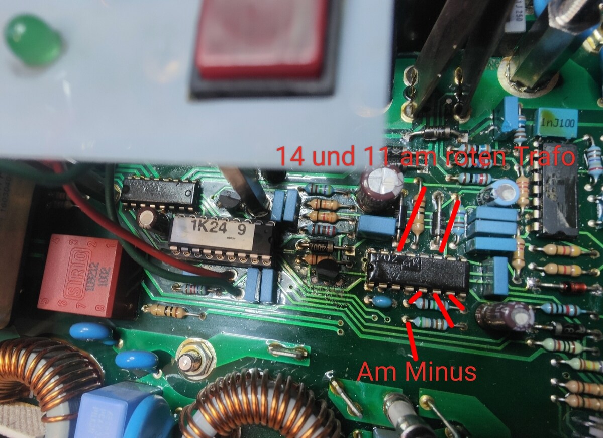

Das Signal an Gate sieht plausibel aus, der Treiber könnte ein TL494
oder SG3525/UC3825 sein, musst mal nach der Beschaltung schauen, an
welchen Pins der Gate Drive Transformer hängt.
Nächster Schritt, den ich machen würde, IGBTs rein und dann nochmal am
Gate messen, ohne daß eine Zwischenkreisspannung anliegt. Also nur die
Steuerung laufen lassen, evtl. Oszi-Messung in der Zeitachse höher
auflösen. Die Flanken des Signals müssen weiterhin steil und nicht
deutlich verschliffen sein. Dann evtl. mal die "Batteriespannung"
erhöhen und schauen, ob die Steuerung noch reagiert und das Netzteil
zurückregelt oder abschaltet.
Die Gleichrichterdioden auf der Sekundärseite sind in Ordnung? Eine
Defekt dort ist gerne mal der Grund für zerstörte Primärtransistoren.
Hallo Ben,
Die Gleichrichterdioden sind eigentlich soweit in Ordnung. "Ohne
Zwischenkreisspannung" meinen Sie wahrscheinlich, daß kein Strom  durch
den IGBT fließen soll? Wenn ich nur das Beinchen von dem Gate und das
Beinchen von dem Emitter des IGBTs anlöte und das Beinchen von dem
Collector zur Seite biege müsste dann das funktionieren? Danach kann ich
ja nochmal mit dem Oszilloskop am Gate messen? Anstelle einer 24V
Batterie, würde ich ein regelbares Netzteil am Ausgang anschließen und
eine "Batterie" simulieren, z.B. von 21V immer weiter mit der Spannung
rauf, bis diese simulierte "Batterie" ein Wert von 24V erreicht und
dabei den Rückgang der Spannung am Regler der den IGBT steuert
beobachten? Habe ich das alles richtig verstanden?
Mit Pins der "Gate Drive Transformer" am Regler meinen Sie
wahrscheinlich die Pins, welche von dem Regler zum Gate der IGBTs gehen?
Diese Pins habe ich gefunden, allerdings noch kein Foto davon gemacht.
Morgen werde ich das Foto mit den Pins hochladen.))
Viktor
von H. H. (Gast)
Leon V. schrieb:
> Den Regler für den
Zeig mal die Lötseite in dem Bereich, ggf vorher putzen.
@Leon,
wie hast Du festgestellt, dass der kaputte IGBT kaputt ist?
Ist er durch-legiert (Kurzschluss zwischen C-E) oder ist er
hochohmig zwischen C-E, oder hat er einen Gate-Durchschlag?

Hallo Markus,
Ich bin sehr dankbar für jede Hilfe 🙏
Ich benutze ein 10:1 Taster
Den kaputten IGBT habe ich an beiden Testern ermittelt. Der Tester zeigt
den kaputten IGBT als Diode und den intakten als IGBT Transistor an. Ich
habe paar Tests gemacht und an beiden Plätzen von IGBTs, am Gate und
Emitter Anschluss, habe ich den intakten IGBT angelötet, aber nur das
Beinchen von dem Gate und das Beinchen von dem Emitter und an
Oszilloskop angeschlossen, es ist das selbe Resultat an beiden IGBT
Plätzen. Ohne den angelöteten Transistor zeigt mein Oszilloskop das
selbe, wie mit angelöteten IGBT. Ich lade alle Fotos weiter unten im
Chat an.
Viktor

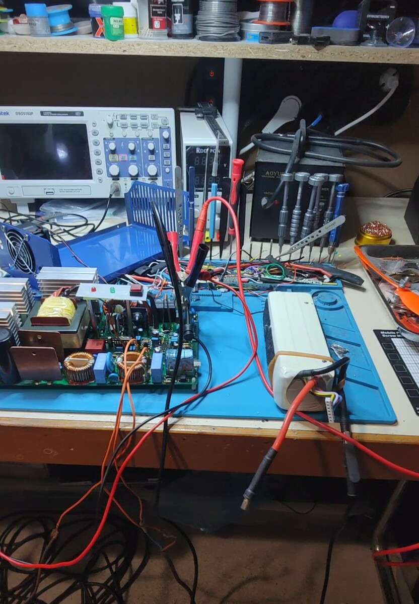

Guten Tag,
Ich habe paar Tests und Fotos mit der Beschriftung gemacht. Ich habe den
intakten IGBT angelötet, (aber nur den Gate und Emitter Anschluss,)
danach eingeschaltet und mit Oszilloskop gemessen..es ist immer das
selbe Resultat und zwar an beiden IGBT Plätzen. Ohne angelöteten IGBT,
zeigt mein Oszilloskop das selbe Resultat, wie mit angelöteten IGBT. Die
Pins von dem IGBT Regler habe ich auch gefunden (Fotos) das komische ist
nur, wenn ich z.B. zwei Kanäle von dem Oszilloskop an die Plätze von den
IGBTs (Gate und Emitter) anschließe, um gleichzeitig beide Plätze von
IGBTs zu messen, fängt das Ladegerät komisch zu brummen... einzelne
Messungen dagegen verlaufen ganz in Ordnung. Vielleicht mache ich was
falsches bei der Messung. Die Pins von dem Regler sind untereinander
kurzgeschlossen und zwar über das rote Relais, wahrscheinlich über die
Wicklungen. Wenn man das Relais rausholt, verschwindet der Kurzschluss
an beiden Pins von dem Regler.
H. H. schrieb:
> Leon V. schrieb:
>> Den Regler für den
Guten Tag,
Hier die Fotos von dem Regler und den Pins für Gate Steuerung. Weitere
Fotos habe ich weiter unten bzw oben im Chat angehängt.
Viktor
von H. H. (Gast)
Was du Relais nennst ist ein Impulstransformator.
Dessen Primärwicklung hängt an Pin 11 und 14 des Schaltreglers?
Dann ist das ein SG3525, also ein ganz einfacher PWM-Regler. Schau was
an Pin 5 und an Pin 6 hängt.
Und lass das planlose Rumgebastel sein, du machst das Ladegerät noch
endgültig kaputt.
@Viktor,
die Dioden im Brückengl. sind ok und Du hat die 325V DC an
den großen Elkos - richtig?
Ich frage, weil es so aussieht, als wenn die Dioden im Brücken-Gl.
aus den Kühlblech sich teilweise gelöst oder ausgelötet haben.
Das kann aber am Bild täuschen.
Die gekennzeichnete Sicherung ist ok, da Du sonst keine
Spannung am Treiber IC hättest - auch richtig?
Du musst die Rückkopplung finden, mit der der Treiber die
PWM der IGBT-Gates steuert und diese Loop auftrennen.
Dann kannst Du durch Anlegen einer DC-Spannung aus einem
Labor-NT die Pulsweite der PWM verändern.
Wenn Dir das gelingt, weist Du, das der Treiber soweit
funktioniert.
Dann kannst Du zwei neue IGBTs einbauen und testen, wie sie
schalten.
Das Problem dabei ist zu messen wie die Ströme durch die IGBTs
sind und das am besten potentialfrei.
Da Du wahrscheinlich keinen Strom-Mess-Tastkopf hast, kannst Du
Dir selber eine Strom-Probe aus einem kleinen Ringkern machen,
durch den der E-Pin des IGBTs geht und durch den Du einige
Windungen Draht wickeln musst, die Du z.B. mit 500Ohm belastest
und diese Spannung am DSO misst.
Damit hättest Du zumindest ein Abbild des IGBT-Stroms.
Das Problem ist einen so kleinen Ringkern zu finden, er auch zu
der Schaltfrequenz des IGBT's passt.
Den E-Pin isolierst Du mit einem kleinen Schrumpfschlauch, bevor
du den RK darauf steckst.
Du kannst auch Drähte an die IGBTäs löten um mehr Platz zu haben,
bekommst dabei aber eventuell Probleme mit den dabei entstehenden
Induktivitäten. Da musst Du einen Kompromiss finden - Länge der
Drähte und Große des Ringkerns zum Strommessen.
Siehe dazu auch das YT-Video im u.g. Link.
https://www.youtube.com/watch?v=ISJqNMTae0Q
Markus
von Flip B. (frickelfreak)
Bitte die neuen IGBT nicht ohne eingelötete Doppeldiode auf der
sekundärseite testen. wenn die energie nirgends hingeht, knallt es
gleich wieder.
> endgültig kaputt.
Was ich "Relais" genannt habe, wollte ich eigentlich ein Trafo
nennen,weil gestern hat der Markus schon gesagt, daß das ein Trafo ist,
ich habe einfach Wörter verwechselt, weil ich vor kurzem ein Relais
ausgebaut habe))) Um kein "planloses rumgebastel" zu machen, habe ich
nach Hilfe im Forum gesucht! Was ich brauche, ist einfach Hilfe bei der
Identifikation der Bauteile. Wenn das Ladegerät dennoch kaputt geht ist
es egal, Hauptsache ich lerne was. Ich denke nicht das du gleich als
Profi geboren worden bist!
Danke dir für die Hilfe
Viktor
Um von Profis keine Belehrungen zu bekommen))
Mit dem roten "Relais" auf der Platine, ist ein eigentlich ein Trafo
gemeint! Habe einfach Wörter verwechselt)))
Kann mir vielleicht jemand von euch behilflich sein um die alternative
zum IGBT APT45GR65BSCD10 zu finden? In Deutschland habe ich leider
nichts gefunden, wo man die IGBTs bestellen könnte. Oder ich könnte
jemanden von euch den intakten IGBT schicken und ihr per Tests
herausfinden könntet was das genau für Transistor ist? Natürlich würde
ich auch was bezahlen für eure Hilfe. Wenn nicht, würde ich den oben
genannten IGBT bestellen und auf gut Glück in mein Ladegerät verbauen.
Wenn das Ladegerät kaputt geht, ist es dann auch egal.. nur ich finde
den APT45GR65BSCD10 nicht in Deutschland, vielleicht gibt es
Alternativen für diese IGBTs?
Viktor

Vermute mal ins Blaue hinein, der nächste Schritt wäre zu prüfen, ob die
Signale nach dem Signalübertrager ausreichend kräftig sind.
Beim Oszi sind die Massen verbunden, oft auch mit der Erdung. Da sollte
man aufpassen.
Dafür bräuchte man folgendes:
https://www.oszilloskope.net/differenztastkopf/
> endgültig kaputt.
Pin 11 und 14 hängen am roten Trafo
Pin 5 über Widerstand am Pin 7
Pin 6 über Widerstand am Minus vom Kondensator, Masse.
Viktor

von H. H. (Gast)
Ein paar Fragen im Bild.
H. H. schrieb:

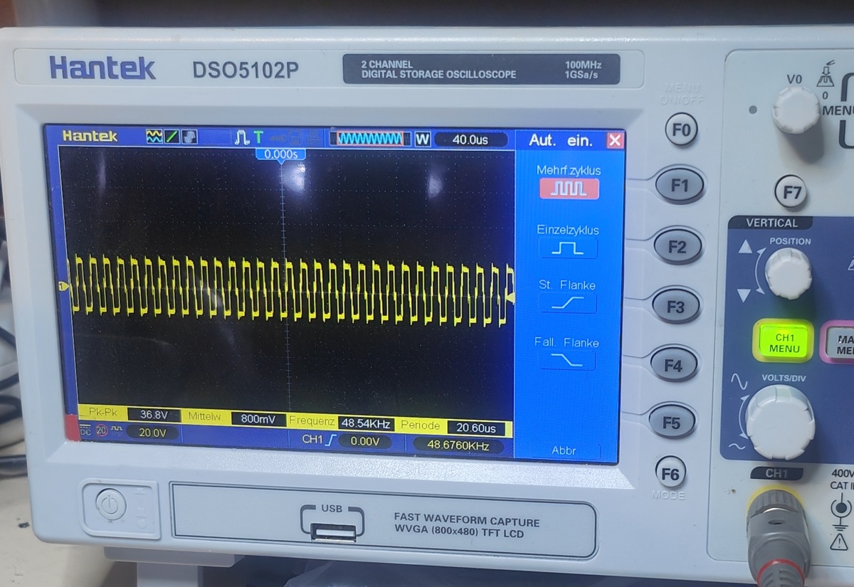

von H. H. (Gast)
Also kommen die gemessenen 50kHz hin, und man hat eine Totzeit von
1,5µs. Es sind also keine wirklich schnellen IGBTs nötig. Ich such dir
morgen welche raus, solche die auch beim Bastlerbedarf zu haben sind.
> funktioniert.
> schalten.
> Markus
An den Elkos habe ich insgesamt über 300V
Leider habe ich noch kein Differenzialstastkopf, muss ich mir noch
besorgen.
Vielen Dank für deine Hilfe.
Viktor

noch da sein, wenn ich z.B. gleichzeitig zwei Transistoren (wie in
meinem Fall vom Ladegerät) auf ihr Verhalten testen würde?

von H. H. (Gast)
Leon V. schrieb:
> Wenn ich mir ein Akku Oszilloskop kaufe, wird das Massenproblem immer
Es gibt zwar Oszis mit galvanisch getrennten Eingängen, aber die willst
du ehr nicht bezahlen.
Der Profi umgeht das Problem durch kluges Messen.
H. H. schrieb:
Was ich noch fragen wollte))
Du meintest gestern daß der PWM Regler in meinem Ladegerät ein SG3525
ist? Frage, weil, wenn der auch kaputt sein sollte, den gleich
austauschen. Ein SG3525AN, SG3525A würden dann auch passen, oder nur
SG3525?
Und noch was)) Die neuen IGBTs darf man mit dem originalen
wahrscheinlich nicht zusammen verwenden? Ich meine, den intakten
originalen IGBT und den du mir empfohlen hast, kann man nicht zusammen
verwenden? Wahrscheinlich muss ich gleich zwei neue einbauen, damit die
Charakteristik von den beiden identisch ist?

von H. H. (Gast)
Ja.
Guten Abend,
Das Ladegerät funktioniert wieder! Der Fehler lag in dem kaputten IGBT.
Ich bin sehr glücklich, dass die Reparatur geklappt hat! An alle die mir
sehr geholfen haben, ein herzliches Dankeschön! Toller Forum, tolle
Menschen!
Viktor

Hallo Hinz,
Die empfohlenen Transistoren funktionieren, jetzt muss ich das Ladegerät
noch Zeitlang im Betrieb testen, ansonsten funktioniert das Ladegerät.
Vielen Dank für die Unterstützung.
Viktor

Gate Spannung habe ich vergessen zu messe, mit den neuen Transistoren
meine ich))) Ich denke die werden funktionieren..))
von H. H. (Gast)
Da hab ich keine Bedenken.

Leon V. schrieb:
> Gate Spannung habe ich vergessen zu messe, ...
Diese dürften in Ordnung sein, wie Hinz schon schrieb.
Da würde ich eher versuchen die Spannung am Drain mit einem Oszi zu
messen, ob die Überschwinger beim Schalten sich im Rahmen hälten.
> zu messen, ob die Überschwinger beim Schalten sich im Rahmen hälten.
Das macht nicht so viel Sinn bzw. kann sogar gefährlich für die
Schaltung sein, weil man zusätzliche Kapazität durch das Oszi
einkoppelt, die die Schaltung dann mit voller PWM-Frequenz hart umladen
muss. Sowas wie ein TNY oder TOPSwitch-IC klappt davon den Deckel auf
wenn man Pech hat. Die hier verwendete Leistungselektronik wird das zwar
bestimmt schaffen, aber es schwingt dann eher schlimmer als ohne
angeschlossenes Oszi.
Ich denke das wird alles passen. Wenn irgendwas nicht passt, wird
mindestens einer der IGBTs heiß und dann müsste man nochmal genauer
nachsehen. Solange wie das nicht passiert - nicht anfassen. :)
Hallo Ben,
Ich denke, dass der IGBT einfach durch die Zeit kaputt gegangen ist
(hoffentlich), jetzt habe ich zwei neue eingebaut. Ich denke das wird
funktionieren)) wenn nicht, dann habe ich Pech und muss weiter suchen))
Viktor

Leon V. schrieb:
> Ist wirklich eine super Methode 😃👍
Mir kam beim Lesen der Gedanke, ob ein hier gepostetes Wärmebild dieser
Platine einem anderen, der bei der Suche auf diesen Thread stößt, bei
dessen Reperatur weiterhelfen könnte. Ähnliches könnte für das Oszi-Bild
der Schaltflanke mit Überschwinger möglich werden.
