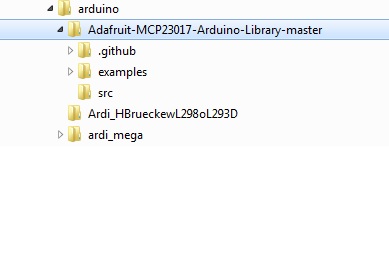

kennt sich jemand mit dem IO-I2C-Expander MC23017-Board aus ?
krieg das Blink-Beispiel Nicht zum Funktionieren : es ist das
mcp23xxx_blink.ino
im Ordner Adafruit-MCP23017-Library-master/examples/mcp23xxx_blink
Weiß nicht, ob ich die ino-Datei von Adafruit hier anhängen darf wg
Copyright !?

von Rainer W. (rawi)
Woher sollen wir wissen, was du auf deinem Rechner installiert hast ;-)
Link zur Bibliothek?
Hast du einmal einen I2C-Scanner laufen lassen, um zu gucken, ob das
Board überhaupt ansprechbar ist und wenn "ja", auf welcher Adresse. Oder
fehlen in deinem Aufbau vielleicht Pull-Ups oder andere elementare
Dinge?

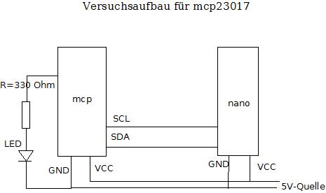

hier der nur geringfuegig von Adafruit-examples
geaenderte Code :

von Wolf F. (lupus51)
ok,ich prüfe jetzt mal die Schaltung durch..evtl ein Wackler
aufm Breadboard..
ausserdem muss ich wohl mal auf  die "MC23017-Expansion-Board-Schematic"
schauen..na dann..

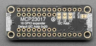

so,
hab die verdrahtung mal durchgeprüft :
der i2c-scanner meldet jetzt eine adresse 0x27
der blink-sketch meldet nun "error"
an der klink-buchse (oder wie heisst dat dingen ?)
gibt diese pins :
VCC
GND
SDA
SCL
INT A
INT B
die ersten 4 pins denke ich sind korrekt verbunden,
sonst würde der i2c-scanner keine adresse finden ,ok ?
was ist mit den INT.. -Anschlüssen ?
die IO-Pins sind PA0..PA and PB1..PB7
Womit muß  "pin 0" aus dem Sketch zur LED verbunden werden ?
 PA..? oder PB..?
nach LEsen der Readme.md hat sich das mit Pin-Benennung
der IO-Pins erstmal geklärt;demnach muß die LED mit dem Pluspol
via Vorwiderstand an GPA0 angeschlossen werden.
Hier ist übrigens VCC = 5V .

von Wastl (hartundweichware)
Wolf F. schrieb:
> laut Readme.md ist 0x27 voreingestellt und braucht Nicht extra
> als Parameter angegeben werden.
Seltsam, in meiner Version des Lib-Archivs steht im Readme.md
nichts davon drin. Dagegen finde ich in diesem Archiv die
Datei <Adafruit_MCP23XXX.h> mit der Voreinstellung:
#define MCP23XXX_ADDR 0x20 //!< Default I2C Address
Da du es aber hartnäckig unterlässt anzugeben welche Lib du
wirklich verwendest lässt sich darüber trefflich und länglich
streiten.

Wastl,
ich blick nicht ganz , was Du da willst :
im Ordner steht auch nur "Adafruit-MCP23017-Arduino-Library-master",
darin u.a. .github als Ordner und sonst eben die Readme.md
und noch n paar Dateien und Ordner,
anbei Screenshot..

Laut Datenblatt (oben gepostet) FIGURE 3-4 auf Seite 15 von 42 kann man
die Adresse von 0x20 bis 0x27 wählen. Die Adresse wird an Pin 11 bis 13
(A0-A2) des QFN-Gehäuses fest verdrahtet.
Achtung, die Anschlüsse der Platine A0-A2 haben damit nichts zu tun!
Laut Schaltplan:
https://cdn-learn.adafruit.com/assets/assets/000/109/792/original/adafruit_products_mcp23017schem.png?1647544296
ist die Adresse mit drei pull-down-Widerständen nach GND und drei
Lötklecks-Jumpern (ADDR0 bis 2) nach plus wählbar. Was da gejumpert ist,
ist nicht zu ersehen, sie sitzen auf der Unterseite.
Wenn die drei Lötkleckse "bestückt" sind gilt die 0x27, ohne sie 0x20.
Christoph db1uq K. schrieb:
> Was da gejumpert ist, ist nicht zu ersehen, sie sitzen auf der Unterseite.
Das ist doch im Moment völlig egal. Da der I2C-Scanner den Chip auf 0x27
findet, wird er wohl dort sein.
So ein Scanner findet auch bei fehlenden Pull-down-Widerständen und
Jumpern irgendeine Adresse, aber es ist doch anzunehmen, dass 0x27
stimmt. Drunterschauen bringt Gewissheit. Jedenfalls scheint Wastls
Library mit 0x20 nicht zuzutreffen.

Das Drunterschauen bring nur etwas, wenn man den richtigen Schaltplan
anguckt.
Der von dir verlinkte zeigt Pull-Down Widerstände mit Lötjumpern nach
VCC, der von Wolf hochgeladene zeigt Pull-Up Widerstände mit Lötjumpern
nach Gnd.
Falls letzterer stimmt, würde gelten:
Wenn die drei Lötkleckse "bestückt" sind gilt die 0x20, ohne sie 0x27.

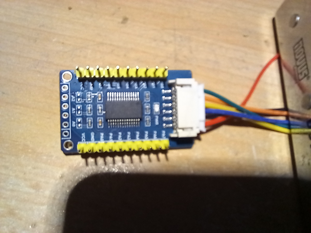

n'abend zusamma,
anbei das von mir benutzte Board, bezogen von Fa. Eckstein GmbH
Clausthal-Zellerfeld

Laut Manual (findest du im Eckstein-Shop aus dem du es hast, ist wohl
ein WaveShare-Board) sind aber nur 0x20 bis 0x27 möglich.
Na endlich ein Foto. Eckstein hat zwei MCP23017-Boards, das von Adafruit
und das von Waveshare:
https://eckstein-shop.de/search/?qs=MCP23017
und der Schaltplan von Waveshare hat tatsächlich pull-up-Widerstände und
Jumper nach GND:
https://www.waveshare.com/w/upload/5/54/MCP23017-IO-Expansion-Board-Schematic.pdf
Bei Eckstein finde ich aber den Demo-Code von Waveshare nicht.
Aber direkt von Waveshare, hier unter Resources/Code:
https://www.waveshare.com/wiki/MCP23017_IO_Expansion_Board
https://www.waveshare.com/wiki/File:MCP23017-IO-Expansion-Board-Demo-Code.7z
3,85 MByte gezippt, ein .cpp, ein .h und drei Beispiele zu input, output
und interrupt.
Gut versteckt

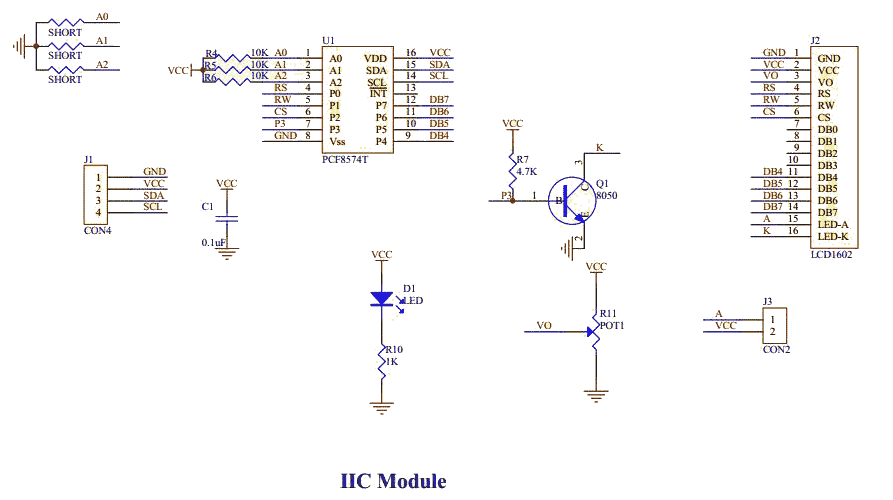

Mal angenommen, das Display ist auch von Eckstein gekauft, z.B.
https://eckstein-shop.de/Character16x2LCDDisplayModule1602WhiteonBlue5VI2CInterfaceHD44780
das benutzt einen PCF8574
https://www.nxp.com/docs/en/data-sheet/PCF8574_PCF8574A.pdf
und der hat seine Adressen ebenfalls einstellbar auf 0x20 bis 0x27
(Seite 5 Table 4), würde also hinkommen. Wenn die beide auf 0x27
eingestellt sind und am I2C angeschlossen, findet der Scanner nichts,
weil beide auf die Anfrage gleichzeitig reagieren.
Die Adresse am Display ist mit drei pull-up Widerständen fest auf 0x27
verdrahtet (-> Dokument: Development Resources  -> CO02013 neu.zip ->
Schematic.PDF) also muss die am MC23017-Board umgestellt werden auf eine
der übrigen, 0x20...0x26.

was für ne Adresse wird  gültig , wenn ich A0 überbrücke ?
(steckbare Jumper wären da auch netter gewesen !)
bevor ich da was für immer versaue..es soll außer dem Display
auch noch ein ein PCA 9685 mit an den I2C-Bus, also insgesamt
3 Boards, muß ich genau wissen, wo der mcp liegt ..
also try and fly : A0 brücken und mit dem scanner sehen , wo's landet
von Monk (roehrmond)
Wolf F. schrieb:
> so graut mir nur noch vor dem Lötvorgang, also Überbrücken der jeweils 2
> Lötpunkte..bin nicht mehr der Jüngste und smd-Löten ist nicht mein
> Ding..
Es ist doch nur ein Tropfen Zinn auf zwei dicht benachbarten Lötflächen.
Mit Entlötlitze oder eine Entlötpumpe kannst du es wieder entfernen.
Vielleicht habe ich was verpasst, aber mir ist immer noch nicht klar,
welches Modul du nun genau hast.
Wenn die Adresse ohne Brücken 0x20 ist, dann ist sie mit Brücke auf A0
0x21.
Wenn die Adresse ohne Brücke 0x27 ist, dann ist sie mit Brücke auf A0
0x26.
> PCA 9685
https://www.nxp.com/products/power-management/lighting-driver-and-controller-ics/led-controllers/16-channel-12-bit-pwm-fm-plus-ic-bus-led-controller:PCA9685
Da sind 6 Adresseingänge, wenn die auf der Platine alle einstellbar
sind, sollte das kein Problem sein.
Ein Modul von Adafruit:
https://learn.adafruit.com/assets/36269
Er hat das Waveshare-Modul, benutzt aber die Adafruit-Library, daher
auch die Verwirrung um die Adresse.
https://www.waveshare.com/w/upload/6/69/MCP23018_FAQ.jpg
drei SMD-Lötpads für Null-Ohm-Widerstände in 0805 oder 0603? Jedenfalls
mit einer spitzen Pinzette und drei Drahtstückchen machbar.

Angenommen, es sei das I2C-LCD von Eckstein. Hier die Pläne des Moduls,
aus den gezippten "Development Resources" entnommen. Ein normales
2*16-stelliges Textdisplay mit 1602-Controller und einem PCF8574 als
I2C-Interface.
Aber Wolf will uns die genaue Bezeichnung nicht nennen, Schade!

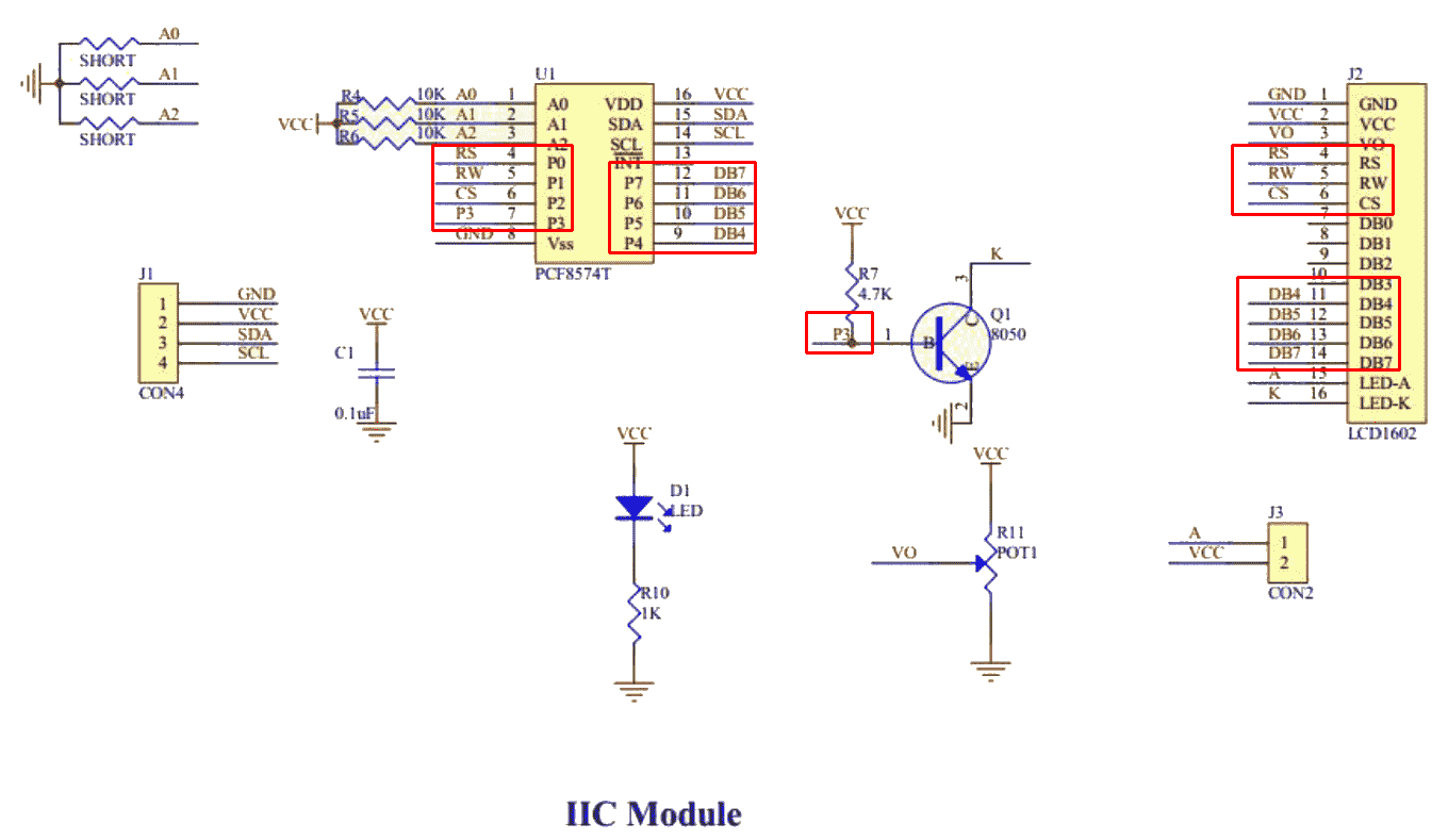

moin,
so, hier ist mal ein Schaltplan
auweh
> es interessiert, wie der Portexpander mit dem Display
> verbunden ist. Denn da gibt es mehrere Varianten
Hier die acht Ports P0 bis P7 sind mit dem LCD verbunden.
Vier Datenbits, RS = Register select, RW = read/write, CS = chip select
und P3 schaltet die Hintergrundbeleuchtung ein. Ob die anders verbunden
sind, weiß die Software nicht.

Bei az-delivery finde ich keine Artikelnummer "14-7"
Die haben anscheinend nur ein I2C-Interface namens FC-113:
https://www.az-delivery.de/products/serielle-schnittstelle
leider ohne Schaltplan, welcher Port an welchen Pin des LCD führt.
Bei der Bestellung darf man noch ein "Deutsches eBook mit
Einrichtungsanleitung" kostenlos mitbestellen, ein Download ist nicht
möglich.
Im "Datenblatt"-PDF ist immerhin ein Arduino-Beispielcode abgedruckt,
leider nicht kopierbar.
//Arduino Code
#include <Wire.h>
#include <LiquidCrystal_I2C.h>
LiquidCrystal_I2C lcd(0x27,2,1,0,4,5,6,7,3, POSITIVE); // Initialize LCD Display at address 0x27
// unmodified backpack
void setup() {
// activate LCD module
lcd.begin (16,2); // for 16x 2 LCD module
lcd.setBacklightPin(3,POSITIVE);
lcd.setBacklight(HIGH);
void loop() {
lcd.home (); // set cursor to 0,0
lcd.print(" Hello, world!");
lcd.setCursor (0,1); // go to start of 2nd line
lcd.print(millis());
delay(1000);
lcd.setBacklight(LOW); // Backlight off
22
delay(500);
23
lcd.setBacklight(HIGH); // Backlight on
24
25
delay(1000);
26
} // END
ich nehme an, "LiquidCrystal_I2C lcd(0x27,2,1,0,4,5,6,7,3, POSITIVE)"
beschreibt die Reihenfolge der Ports.
https://arduino.stackexchange.com/questions/62317/what-do-the-numbers-behind-lcd-0x27-mean
LiquidCrystal_I2C(
    uint8_t lcd_Addr,
    uint8_t En,
    uint8_t Rw,
    uint8_t Rs,
    uint8_t d4,
    uint8_t d5,
    uint8_t d6,
    uint8_t d7,
    uint8_t backlighPin,
    t_backlighPol pol
