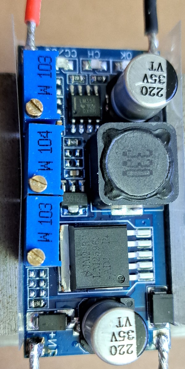

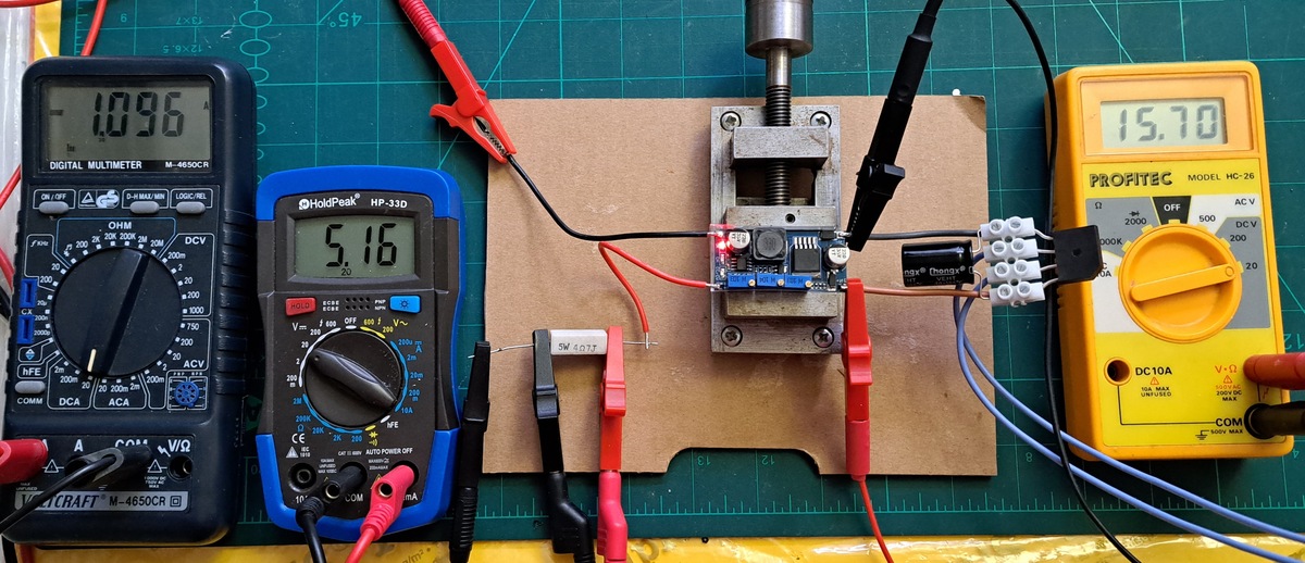

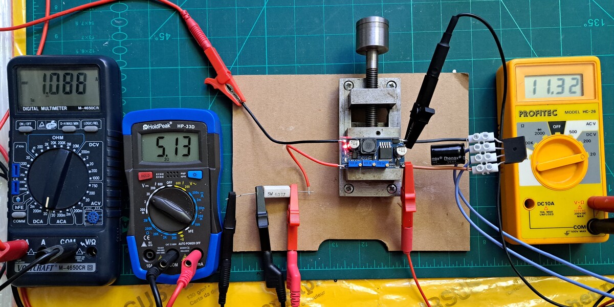

von Joachim P. (agi_ardu)
Jens G. schrieb:
> Jetzt mach doch erstmal eine Plausibilitätsprüfung
Jens G. schrieb:
> vielleicht wurde der Strom auf der 12V-Seite gemessen
Hallo Jens,
Du hast natürlich recht! Einer meiner größten Fehler!
Steve van de Grens schrieb:
> Ich wette, er verwendet ein Steckbrett und/oder Dupont Kabel.
Hallo Steve,
die Wette hättest Du verloren! Es war verlötet, aber mit 0,25er Kabeln.
Lothar M. schrieb:
> Klemme den Widerstand mal direkt an das Modul und miss direkt an den
> Widerstandsdrähten
Hallo Lothar,
Deinem Rat bin ich gefolgt, jetzt funktioniert alles! Zumindest mit
diesem Modul (Bild 1). Messergebnisse bei ~9,3V AC (Bild 2) und ~12,3V
AC (Bild 3).
Mein größter Fehler dürfte die Verwendung zu dünner und zu langer Kabel
zwischen Gleichrichtung/Glättung und dem 2596S-Modul gewesen sein. Mit
1mm² Kabeln funktioniert alles so wie es sein sollte. Änderung der
gleichgerichteten geglätteten Spannung hat so gut wie keinen Einfluß bei
etwa 1100 mA Last.
 Fake-Chips scheinen also nicht verbaut zu sein (zumindest auf dem
getesteten Modul). Ich werde die Ergebnisse der anderen Module
nachreichen, wenn ich sie getestet habe.
Ich danke Euch allen für die schnellen Antworten und Ideen - damit hatte
ich gar nicht so schnell gerechnet.

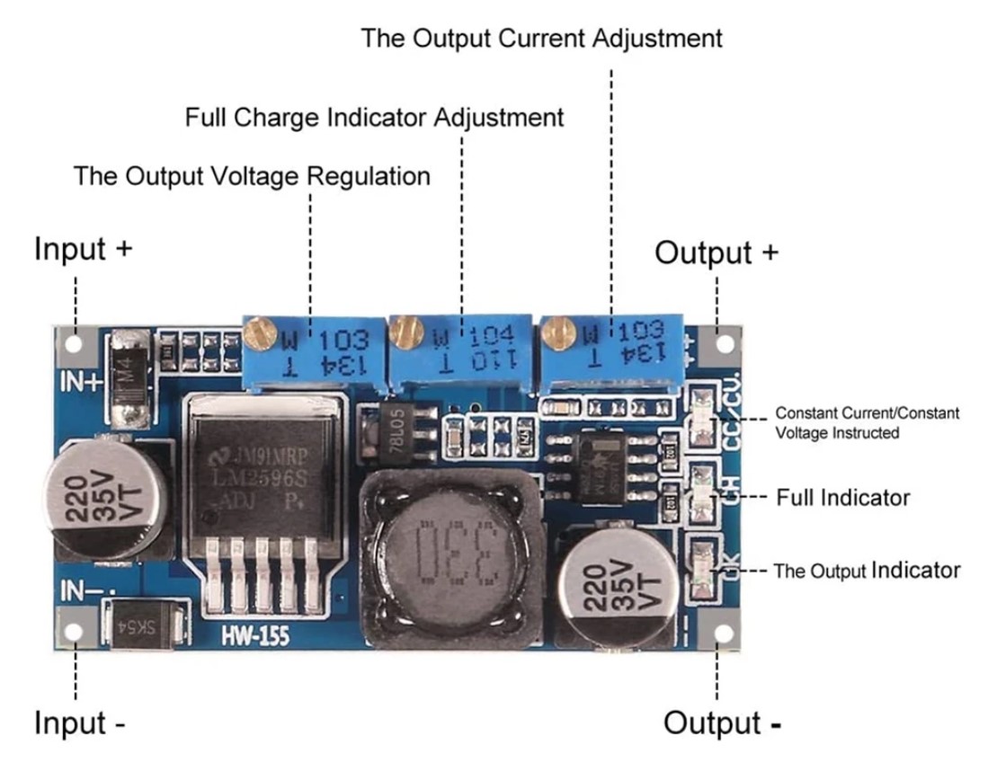

von Monk (roehrmond)
Wozu hat das Modul 3 Trimmpotis?
Eins für die Spannung, und eins für die Strombegrenzung. Wozu dient das
dritte?
> dritte?
Hallo Steve,
laut Beschreibung zum Laden von Lithium-Ionen-Akkus:
1. CV = Ladeendspannung einstellen
2. CC = max. Ladestrom einstellen
3. Beim Laden erfolgt ab einem bestimmten Strom der automatische Wechsel
zurück zur CV.
Siehe Bild.
Ah, das ist ein Laderegler. Danke für die Info.
Es ist ein üblicher CV/CC Regler. Den kann man auch als einfachen
Akkulader verwenden.
> Wozu dient das dritte?
Für die LED "Full Indicator". Es ist mir aber schon ein wenig
schleierhaft, wozu diese extra LED nötig ist. Denn wenn CV erreicht
wurde, dann ist auch der Akku voll bzw. die Spannung ändert sich nicht
mehr.
