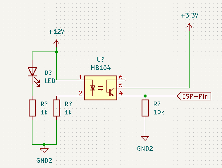

ich möchte mit meinem ESP8266 überprüfen ob ein 12V Netzteil an oder aus
ist. Ich hatte den Plan ein Optokoppler dafür zu nehmen. Ich habe einige
vom Typ "MB 104" hier noch rumliegen, die dafür gut geeignet sein
sollen.
Mein Problem was ich nun habe, ist die "Beschaltung" des Optokopplers an
der Seite zum ESP8266. Die "Eingangsseite" des Optokopplers, habe ich
mit einem 1k Widerstand ausgestattet.
Ich bin nach etwas google befragen auf dies Schaltung gestoßen:
https://www.kollino.de/wp-content/uploads/2017/08/OK_Nichtinvertierend.png
Den R1 habe ich mit 1k Widerstand bestückt und R2 mit 10k. Also einfach
aus "Verzweiflung", da ich gedacht hab, der dürfte am Ende so
"funktionieren" wie ein Pulldown Widerstand bei Abfrage von Zuständen an
den Eingängen. Ergebnis war leider nicht wie erhofft.
Ich habe Zwischen GND_B und U_AUS die Spannung gemessen um zu gucken ob
da 3,3V oder zumindest was in der Richtung kommt. Leider kam da nicht
wirklich was an. VCC_B habe ich an 3,3V angeschlossen.

Ich würde den Lastwiderstand am Ausgang hochohmiger machen. So etwa 4,7
bis 10 kΩ.
Aber wenn "da nichts ankommt", hast du irgendwas falsch aufgebaut. Zeige
mal deinen Schaltplan und Fotos vom Aufbau.

Außerdem, zu den erlaubten Eingangsspannungen am Digital-In passt es
besser, wenn R2 zwischen Transistor und VCC liegt. Musst dann bei der
Programmierung dran denken, Spannung an R1 ergibt 0.
Also 10.8mA LED Strom der 300uA Phototransistorstrom schalten muss.
Das schafft auch ein MB104, Minimum CTR 40%. Ich frage mich nur, wo ihr
immer dieses steinalte Zeug ausgrabt, dass schon 45 Jahre auf dem Buckel
hat. Ich weiss, man kann es noch kaufen.
Es sollte funktioniert haben. Bauteil kaputt ?
Vielleicht war es schon damals Ausschuß?

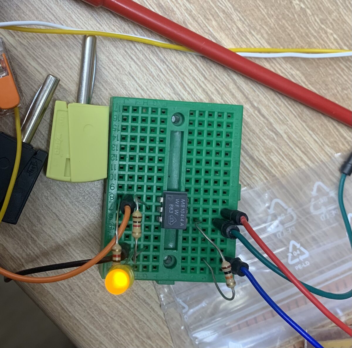

Aber ich habe mal ein Foto vom Steckbrett und ein Zeichnung der
Schaltung hoch angefügt.
Kurz zur Erklärung des "Aufbaus auf dem Steckbrett:
Die Leitung in Orange sind die +12V vom Netzeil (Kanal 1), die Leitung
in Schwarz ist der GND vom Netzteil. Die Rote Leitung sind die +3,3V vom
Netzteil (Kanal 2), der Blaue draht ist GND vom Netzteil und das grüne
Kabel ist der Pin zum ESP I/O Pin.
Ich habe mittelerweile noch paar andere Chips probiert und Ergebnis war
das gleiche. Also zwischen Blau und Grün messe ich nix. Also nicht was
annähernt an 3,3V liegt.

Bei dieser Schaltung gilt:
LED an = LOW
LED aus = HIGH
Wenn du Optokoppler und Lastwiderstand tauschst, wird es umgekehrt:
LED an = HIGH
LED aus = LOW

@roehrmond: Hatte ich vorhin auch schon mal getestet, also einfach den
Stecker für die 12V aus dem Netzeil gezogen und dabei gemessen, ob die
3,3V raus kommen oder eben nicht. Ergebnis war leider auch nichts. Ich
hab nun die Schaltung auch mal umgebaut nach der anderen "Möglichkeit"
wie gesagt hast, aber naja auch wieder das gleiche Ergebnis. Leider
nichts.
Habe auch zusätzlich nochmal ein anderen Opto genommen. Habe ja noch ein
paar liegen. So um die 40 Stück oder so ;-)

von Klaus H. (hildek)
So wie gezeichnet und aufgebaut, muss es laufen. Es sind rund 10mA durch
die LED und ~300µA durch den Lastwiderstand. Alles richtig, wenn es
trotzdem nicht geht, hast du dein Messgerät nicht richtig kontaktiert
oder der OK ist kaputt.
von Michael N. (lwl2012)
Ich hab den Fehler gefunden Asche auf mein Haupt.
Ich habe aus Verzweiflung vorher eine LED und ein Widerstand auf die
"Ausgangsseite" gehängt. Sprich sobald der Optokoppler durchschaltet,
leuchtet am "Ausgang" die LED über die 3,3V. Dann ging der Blick nach
links und ich musste feststellen, der eine Stecker im Messgerät war
nicht richtig eingesteckt. Lach
Aber danke für eure Hilfe.

Wenn das stimmt, dann hat dein Optokoppler einen Kurzschluss. Das kann
ich mir aber beim besten Willen nicht vorstellen.
Zeige doch mal Fotos vom kompletten Aufbau, also samt Netzteil und
Messgerät. Ich fürchte, dass du den entscheidenden (fehlerhaften) Teil
nicht mit fotografiert hast.
