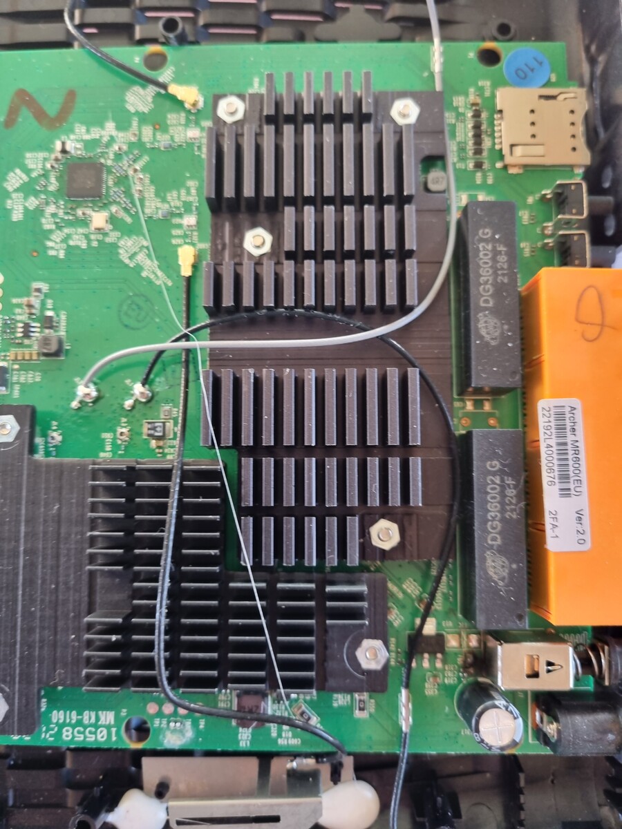

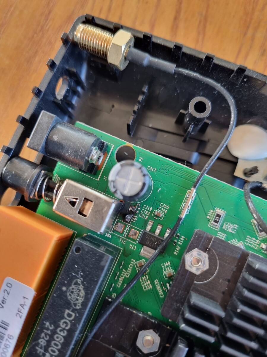

Moin liebes Forum,
interessierter Laie mit erstem Post.
Ich habe meinen Router falsch gepolt. Danach rauchte ein kleines Bauteil
direkt hinter dem Schalter ab. Ich sah und roch es noch. Glimmte kurz.
Ich persönlich hasse es, Teile aller Art einfach wegzuwerfen. Und wollte
einmal die Spezialisten fragen: Ist so etwas noch reparierbar? Selbst/
extern? Die Rückseite der Platine sieht fehlerfrei aus. Für meine
Laienaugen ist es nur ein kleines Bauteil direkt hinter dem Schalter.
Um Ratschläge wäre ich dankbar,
beste Grüße,
rüdiger

Mach mal einen Klecks Lötzinn auf das Bauteil und schau ob es geht.
von Monk (roehrmond)
Schade, dass die Schutzdiode fehlt. Die hätte das Gerät womöglich
gerettet. Da die Polyfuse versagt hat, wird wahrscheinlich mehr kaputt
sein. Polyfuses brennen normalerweise nicht ab und sind mehrfach
verwendbar. Was genau kaputt ist, lässt sich so aus der Ferne nicht
einschätzen. Viele Bauteile kann man eh nicht kaufen, insbesondere
programmierte Mikrocontroller.

von Thomas S. (Firma: Chipwerkstatt) (tom_63)
Schau mal, ob der U13 nun Durchgang hat. Und poste hier den Typ. Sollte
der eine 'Bodydiode' haben, ist max dieser defekt.
von Peter K. (chips)
ich seh da nur eine verbrannte EMV-Drossel..
die mal überbrücken und mit Labornetzteil die 12?V einspeisen,
vielleicht hat der Rest überlebt
Hmm, ja könnte auch sein.
FB5 steht daneben. Das F habe ich als "Fuse" interpretiert. Aber es
könnte auch für "Ferrite bead" stehen.
Jedenfalls ist ziemlich blöd, dass die Diode daneben fehlt, denn die
hätte die ganze Elektronik dahinter vor Verpolung geschützt (wenn sie
dabei nicht durchbrennt).
> einspeisen, vielleicht hat der Rest überlebt
Den Versuch ist es auf jeden Fall Wert.

von Gerald B. (gerald_b)
Rechts neben dem fehlenden Bauteil sitzt noch ein linearer
Spannungsregler im SOT223 Gehäuse (der 3 Beiner mit der kleinen
Kühllasche). Ein Stück wird vom Koaxkabel verdeckt. Entzifferbar ist nur
1117. Den gibts als Festspannungsvarianten und durch 2 Widersände
beschaltet, in einstellbar. Poste mal dessen genauen Aufdruck. Das ist
ein Alleweltsteil, der wäre ebenfalls leicht ersetzbar und ist ebenfalls
dafür prädistinert, bei Falschpolung abzurauchen. Miss mal mit dem
Durchgangsprüfer, ob der zwischen seinen 3 Beinen niederohmigen
Durchgang hat. Wenn das in beiden Richtungen der Fall ist, isser hin.

Direkt daneben sind zwei Widerstände, R142 und R144. Das klingt verdammt
nach der einstellbaren Variante.

von Michael (Firma: HW Entwicklung) (mkn)
Es ist der Job einer TVS Diode sich zu opfern.
Das tut sie zuverlässig mit Kurzschluss.
Sieht aus als wäre die entlötet und die Pads gereinigt worden.
Die Chance steht eigentlich ganz gut das außer der FB5 und dem
Linearregler AMS1117 bzw. LM1117 bzw. ??1117 nichts kaputt ist.

Hier noch einmal die ganze Platine. Weiterer Schaden für Laienaugen
nicht sichtbar.
von H. H. (Gast)
> Laienaugen
> nicht sichtbar.
Und auch Expertenaugen können nicht durch die Kühlkörper hindurch sehen.
von Ruediger S. (ruediger_s755)
Ich habe nur das Umfeld von Schmauchspuren mit einem Q-Tip befreit.
Sonst nix. Heute abend Lötklecks auf die unterbrochene Verbindung bzw.
eine simple Leitungsbrücke zur Überbrückung des zerstörten Bauteils? Ich
bin auf Reisen in Süd-Spanien. Alle Werkzeuge ausser Elektronik.
Multitester aber an Bord. Auch kein Labor-Netzteil. Ich könnte mir aus
dem Standard-Netzteil eines mit separater Feinsicherung basteln. Habe
diverse Feinsicherungen an Bord.
> Sonst nix.
Dann ist mit Sicherheit mehr kaputt.
Irgendwo ist der Strom ja geflossen der FB5 zerstört hat.
Mit Glück nur der LDO.
Mess im Diodentest LDO Eingang und LDO Ausgang, jeweils gegen GND.
In der einen Richtung sollte etwas >1V bei rauskommen, in der anderen
(verpolten) etwas um 0,6V Dioden Vf.
Bis die Elkos geladen sind piepts, danach stellt sich der Wert ein.
Misst Du short, ist was im Halbleiter durchlegiert.
Schneide den LDO dann raus und messe erneut.
