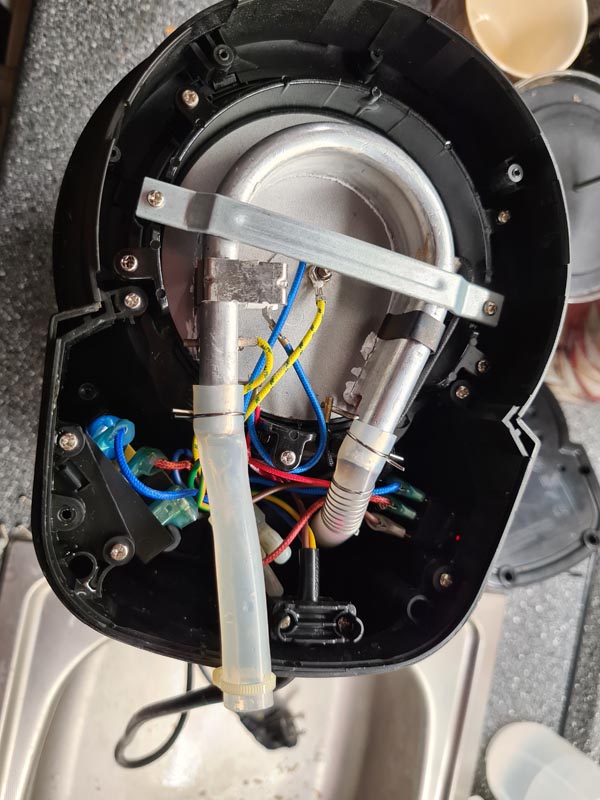

Hallo, unsere Russel Hobbs Kaffeemaschine ModellNr. 20130-56 wurde gestern beim Kaffee ansetzen zum Auslaufmodell und es pullerte unten zum Standfuß raus. Der Fehler war schnell gefunden. Der Wasserschlauch vom Frischwassertank war abgesprungen! Einen Nylonkabelbinder in einer warmen Umgebung als "Schlauchschelle" einzusetzen, grenzt schon an geplante Obsoleszenz. Der Fehler war schnell gefunden, aber es war dort absolut räudig hinzukommen, denn man mußte Die Heizplatte demontieren, die Kabel vom Timerboard abziehen, den Standfuß entfernen und die Siliconschläuche von der Heizplatte zerstörungsfrei abziehen. Ich habe dann eine kleine Schlauchschelle verbaut, denn das will ich mir nicht nochmal antun. Die Siliconschläuche bekommt man übrigens easy wieder montiert, wenn man die Kontaktflächen mit ein paar Tropfen ISO gleitfähig macht. Kleiner Trick, den ich von Kabeltüllen aus Siliconschlauch kenne. Die Reparatur war wieder eine gute Gelegenheit, den WAF-Score aufzubessern :-)
Gerald B. schrieb: > Einen Nylonkabelbinder in einer warmen Umgebung als "Schlauchschelle" > einzusetzen, grenzt schon an geplante Obsoleszenz. Kaum vorstellbar, daß das der Hersteller so gemacht hat. Der hat an den anderen Enden der Schläuche Drahtklemmen verwendet, daher ist es sehr, sehr unwahrscheinlich, daß der Kabelbinder bauseits vorgesehen war. Hat diese Maschine schon mal jemand "repariert"? NB: Falls Du das Ding mal entkalken möchtest, nimm keinen Essig und auch keine Zitronensäure dafür, das tut dem Aluminium nicht gut.
Harald K. schrieb: > Kaum vorstellbar, daß das der Hersteller so gemacht hat. Das ist das kalte Ende des Schlauchs, warum sollte der das bei diesem Qualitätsgerät nicht so gemacht haben? Oliver
Harald K. schrieb: > Gerald B. schrieb: >> Einen Nylonkabelbinder in einer warmen Umgebung als "Schlauchschelle" >> einzusetzen, grenzt schon an geplante Obsoleszenz. > > Kaum vorstellbar, daß das der Hersteller so gemacht hat. Der hat an > den anderen Enden der Schläuche Drahtklemmen verwendet, daher ist es > sehr, sehr unwahrscheinlich, daß der Kabelbinder bauseits vorgesehen > war. Ich hatte auch ursprünglich vor, eine der Drahtklemmen an das Steigrohr zu verlagern. Aber das Rohr ist dünner, da hält die Drahtklemme nicht. Deshalb habe ich dort aus so einem Schlauchschellensortiment (gabs irgendwann man bei Lidl) die kleinste Schlauchschelle genommen. Wobei, selbst wenn da mal dran "repariert" wurde, gibt es genug Möglichkeiten, wie man das auch ohne 2. Größe Drahtklemmen hinbekommt. Es gibt Edelstahlkabelbinder, oder wenn es denn Q&D sein muß, kann man auch einfach ne Windung Draht mit der Zange verrödeln. Die Kaffeemaschine gab es mal als Sonderposten auf Pförrings Resterampe für 19,99€. Die Verpackung war aber neu und ungeöffnet, nicht wie bei einem Retourenrückläufer. was ich mir eher vorstellen könnte, das die "Qualitätsreparatur" bereits ab Werk stattfand.

Oliver S. schrieb: > Das ist das kalte Ende des Schlauchs, warum sollte der das bei diesem > Qualitätsgerät nicht so gemacht haben? Weil es auch dann Pfusch ist. Gut, "Russell Hobbs" ist eh' nur ein Label für Billigware, aber das ist ja mittlerweile allgemein die Regel, und nicht mehr die Ausnahme. Gerald B. schrieb: > Aber das Rohr ist dünner, da hält die Drahtklemme nicht. Das ist dann ein Designfehler. Was auch immer es ist, wo der Schlauch draufgesteckt wird, es muss den gleichen Außendurchmesser haben. Zeig mal Bilder, auf denen man die Gegenstücke der Schläuche erkennen kann. Ist der Rohrstummel des Wassertanks direkt an den Tank angespritzt und ist das ein Bestandteil des Gehäuses der Maschine?
Harald K. schrieb: > Das ist dann ein Designfehler. Was auch immer es ist, wo der Schlauch > draufgesteckt wird, es muss den gleichen Außendurchmesser haben. > > Zeig mal Bilder, auf denen man die Gegenstücke der Schläuche erkennen > kann. Zu spät, ist wieder bereits montiert und in Gebrauch. Die Stutzen der Heizplatte sind vielleicht 2mm in Außendurchmesser größer, als der Schlauch, beim Steigrohr vom Tank ist es nur 1mm oder 0,5mm mehr. Es ist ja in dem Sinne kein Druck drauf. Nur 20 cm Wassersäule, wenn der Tank voll ist.
