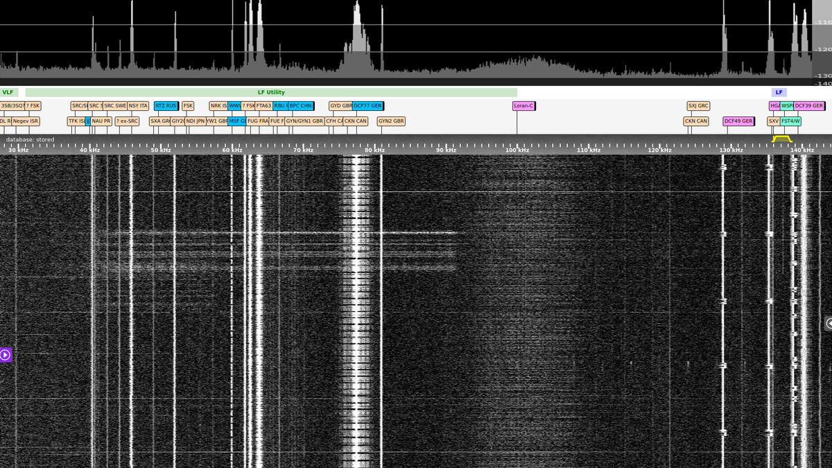

von Kurt (heliosh)
Bei 129 kHz ist noch DCF49 mit 100 kW, je nachdem wo man sich befindet,
kann der ziemlich stark sein.
Aber auch sonst findet man in dem Bereich jede Menge Emissionen von
Schaltnetzteilen, Solar-Wechselrichtern und neuerdings
Inverter-Wärmepumpen.
CENELEC Band A wird bei mir auch benutzt, keine Ahnung von wem. Ist aber
<1% duty cycle.

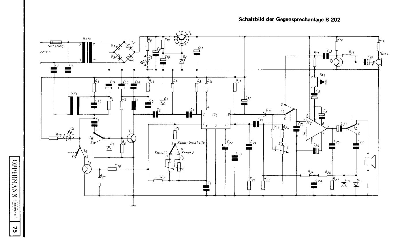

von Thomas B. (thombde)
Kennt jemand noch die FM-Gegensprechanlage
von Oppermann (B202_1985)?
Oder hat noch wer den Schaltplan mit Bauteilwerte?
Zumindest die Bauteile rund um IC1.
Wäre was Interessantes zum nachbauen.
IC1 könnte ja der NE602 sein, bin mir aber nicht sicher.

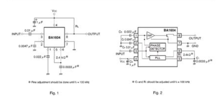

von Dieter P. (low_pow)
Als IC 1 würde ich den NE567 vermuten, Tone Decoder / PLL.
Ob die Werte und Beschaltung vom Datenblatt bei etwa 125 kHz
zur Schaltung passen, kann ich nicht beurteilen.
von Rainer W. (rawi)
Den gibt es vermutlich nicht. Bei solchen Bausätzen standen die Werte in
einer separaten Liste, die die Bauteilbezeichnungen wie im Schaltplan
und dazu die Werte der Bauteile enthielt (BOM).
Rainer W. schrieb:
Habe noch den alten Katalog von Oppermann 1985.
Einige Schaltpläne sind mit Bauteilwerte, einige aber nicht.
Scheint Willkür zu sein.
Aber naja lange ist’s her :-)
Im Oppermann Katalog von 1975 ist der Bausatz nicht aufgeführt.
Das Babyphon hier ist zwar keine Wechselsprechanlage,
Sender / Empfänger sind getrennt.
Statt einem NE567 ist im Empfänger der identische BA1604 verbaut,
damit sollten sich schon einzelne Bauteile bestimmen lassen.
Das Bild hat leider keine bessere Auflösung.
