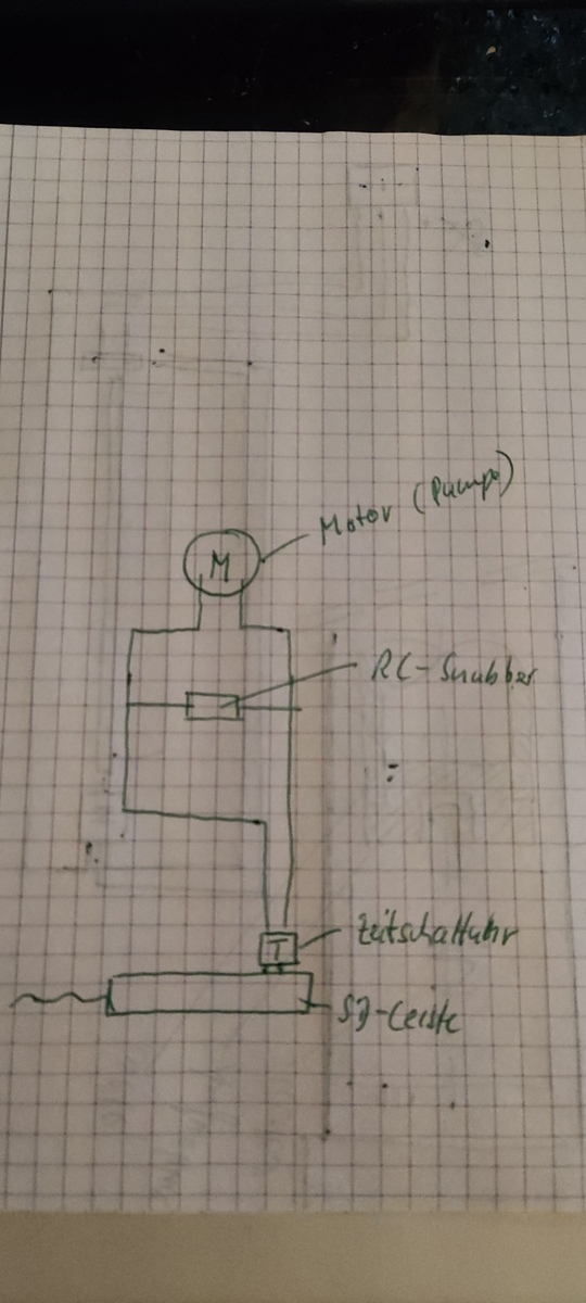

Hallo, zur Dosierung ins Aquarium verwende ich drei Peristaltikpumpen, die einfach getrennt an einer 3er Steckdosenleiste hängen. Immer wenn die Pumpen sich Ein- oder Ausschalten gibt es eine so starke Netzstörung, dass der Fernseher im Zimmer aussetzt (ich hab den Eindruck stärker beim Ausschalten) Ich vermute mit sowas kann ich das nicht eliminieren?: https://www.amazon.de/Ehmann-Zwischenstecker-Zwischensteckdose-Netzfilter-0463x0000/dp/B00CS25HB0/ Und wie mache ich das stattdessen? folgende Pumpeninfos hab ich: 230V 50Hz 20W, asynchronous shaded pole motor (for intermittent duty); standard speeds: 10rpm, 20rpm, 30rpm and 40rpm https://en.drftwn.com/verder/vpoem/verderflex-m045/ Mercy!
Verschoben durch Moderator
Die Steckdosenleiste hängt einfach an einer Zeitschaltuhr.
Jörg M. schrieb: > Die Steckdosenleiste hängt einfach an einer Zeitschaltuhr. Dann wird ein RC-Snubber parallel zu den Motoren helfen. Ich würde messen, aber probiere es doch einfach mit 47 Ohm und 0,22µF.
OK, Snubber kenn ich noch gar nicht. Also Einbau tatsächlich so wie aufgezeichnet? Leider finde ich keinen mit den Eigenschaften. Hättest Du eventuell einen Link für mich? Vielen lieben Dank
Jörg M. schrieb: > Leider finde ich keinen mit den Eigenschaften. Aus den einzelnen Bauteilen selbst bauen. Oder zwei 100R/0,1µF parallel schalten.

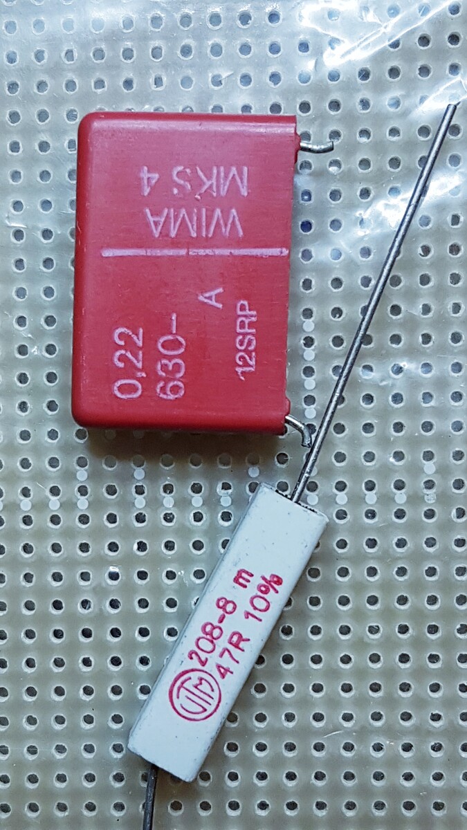

H. H. schrieb: > Aus den einzelnen Bauteilen selbst bauen. So sehen die benötigten Bauelemente dazu aus.
Enrico E. schrieb: > H. H. schrieb: >> Aus den einzelnen Bauteilen selbst bauen. > > So sehen die benötigten Bauelemente dazu aus. Nein, diese sind ungeeignet! Der Kondensator sollte Klasse X2 mit wenigstens 275VAC sein, und der Widerstand kein Drahtwiderstand.

https://www.kessler-electronic.de/de/R46-220NF https://www.kessler-electronic.de/de/Bauelemente/passive-Bauelemente/KNP-47R Kessler wegen der geringen Versandkosten bei Kleinstbestellungen. Die beiden dann in Reihe schalten, und diese Reihenschaltung dann parallel zu den Motoren. Ein Snubber reicht für alle drei Motoren.
Jörg M. schrieb: > Daher benötige ich quasi ein Schema bzw. Anleitung für > "Dummies" :-) Dann mach es wie von Hinz vorgeschlagen: H. H. schrieb: > Oder zwei 100R/0,1µF parallel schalten. Oder (falls möglich) je einen pro Pumpe direkt an die Pumpe bauen.
