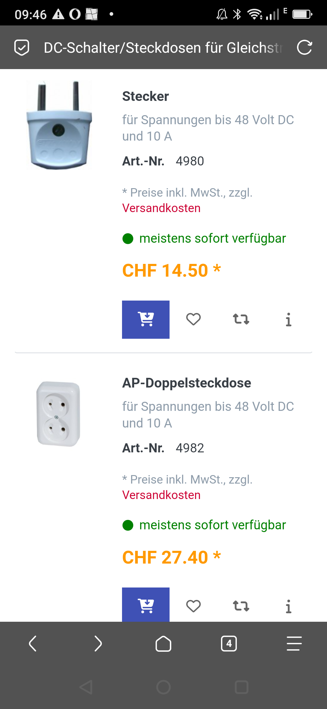

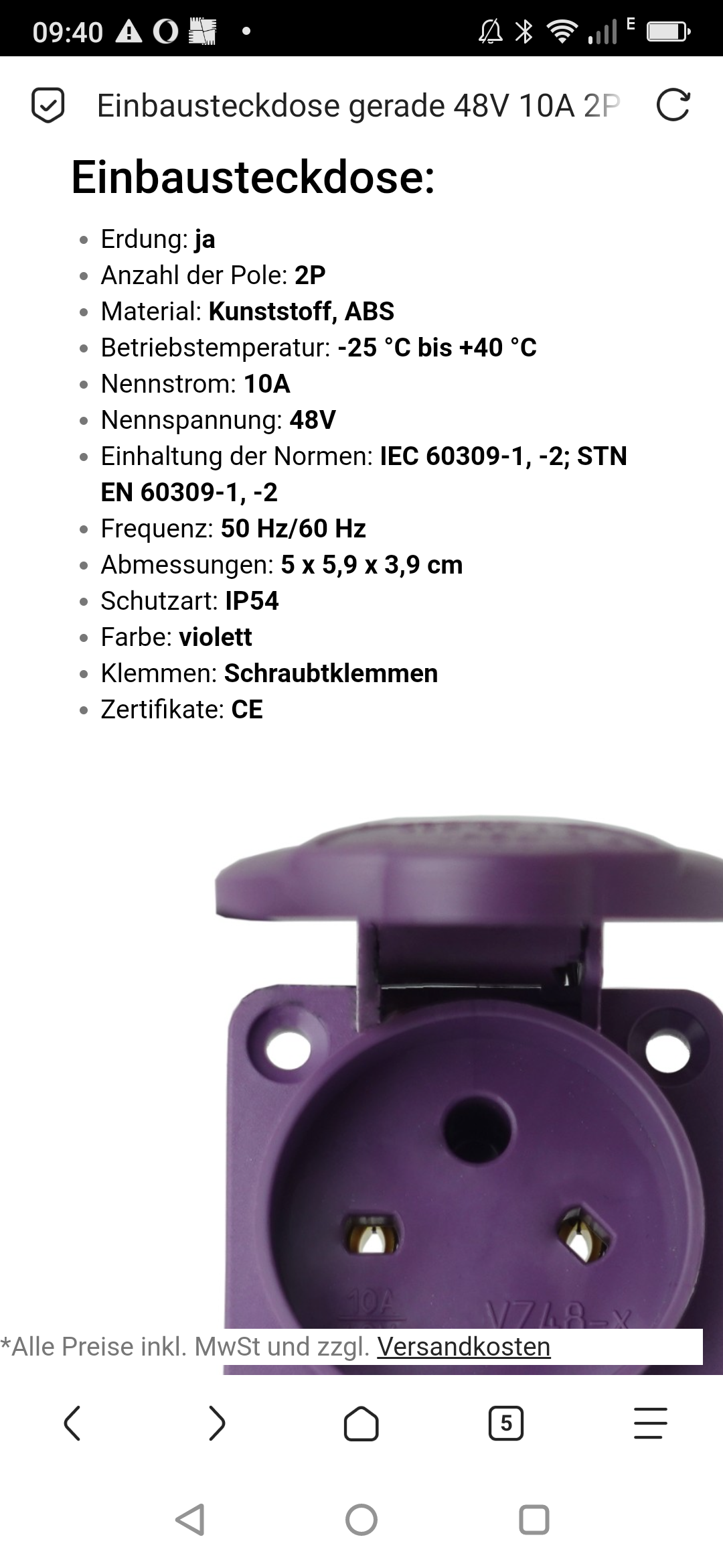

Sven schrieb: > 48V DC, 10A, Das waere dann sowas: https://preis-zone.com/einbausteckdosen-ip54/7101-einbausteckdose-gerade-48v-10a-2p-ip54-steckdose-7719-8585007387719.html Sorry, das DC hatte ich überlesen.
Bearbeitet durch User
STN steht für slowakische technische Norm. Auch wenn ich das Konzept interessant finde, würde ich mir persönlich sowas nicht ans Bein binden wollen, denn immer dann, wenn man in ein paar Jahren nachrüsten will, bekommt man das Zeug nicht mehr oder nur zu horrenden Preisen.
Dieter D. schrieb: > Sven schrieb: >> 48V DC, 10A, > > Das waere dann sowas: > > https://preis-zone.com/einbausteckdosen-ip54/7101-einbausteckdose-gerade-48v-10a-2p-ip54-steckdose-7719-8585007387719.html > > Sorry, das DC hatte ich überlesen. Also nochmal zum Klarstellen, das Produkt in deinem Link ist für AC. Ich weiß nicht ob das jedem klar ist.
