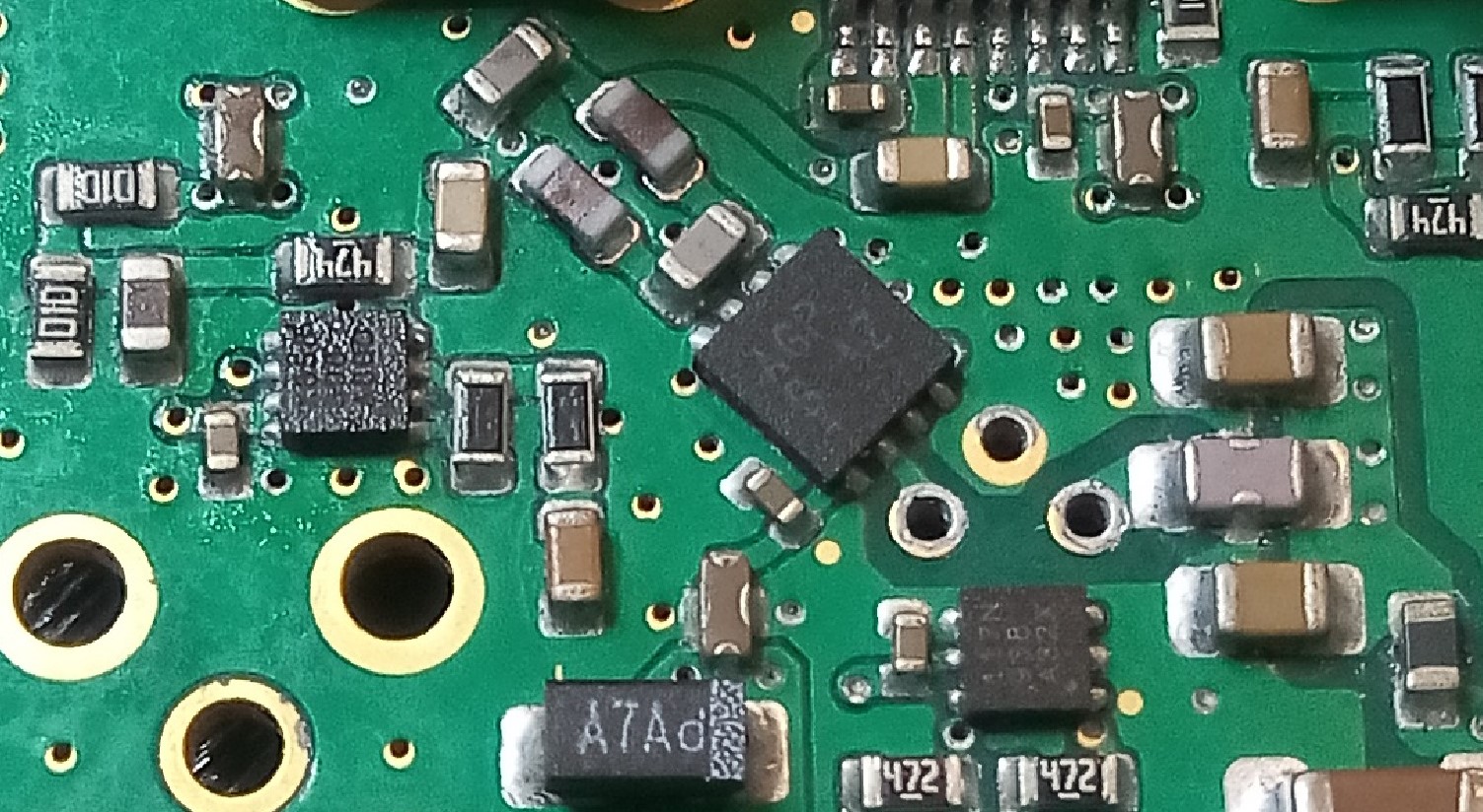

Das ist eine meiner Platinen aus dem ungeregelten Pizzaofen - 0,5mm
Pitch QFNs und weitere Gemeinheiten. Bleifrei natürlich.
Aber ich möchte mich verbessern, und der T-962 ist halt eher ein Schritt
zurück wie man im eevblog Forum lesen kann...
von Michael (Gast)
Nun bin ich verwirrt.
Du machst 1-2mal im Monat den Ofen an, kannst schon bleifrei, hast
funktionierende PCBs. Alles ist gut.
WARUM dann dieser Thread und das ewige rumgemucke?
WAS soll denn bitteschön besser werden?
Das Du 1-2mal im Monat 5 Minuten Lebenzeit sparts, die Du jetzt auf den
Ofen achten mußt?
Du hast gerade 3Jahre Ofen aufpassen in diesem unsinnigen Thread
versenkt.

Warum fragst Du hier eigentlich nach Erfahrungen?
Lies doch weiter das eevblog Forum und gut.
0.5mm pitch ist uebrigens eher noch als grob einzuordnen. Und wenn das
nicht funktioniert kann der Ofen am allerwenigsten was dafuer. Probleme
machen die grossen Teile und Kunststoff. Aber was rede ich hier? Du bist
eh beratungsresistent.
Hmm, jetzt bin ich ratlos. Aber ich könnte dir einen RO250BF empfehlen.
Ist ein Konvektionsofen mit Automatikschublade.
