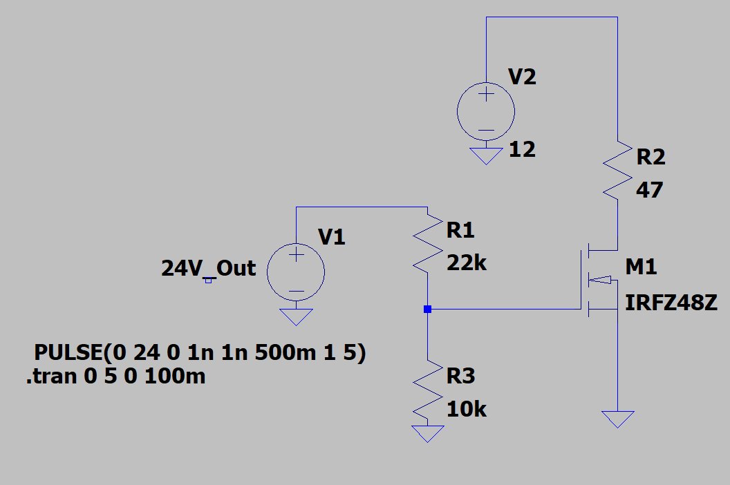

ich habe die Aufgabe, einen 12V/3W LED Spot mit einem MOSFET zu
schalten.
Mein Steuersignal sind 24V.
In meinem Ersatzschaltbild steht R2 (47 Ohm) für die 3W-LED mit eigener
12V-Spannungsquelle.
Das 24V Steuersignal hatte ich vor über einen hochohmigen
Spannungsteiler herunterzuteilen und damit auf das Gate eines N-MOSFETs
zu gehen.
Der gewählte MOSFET ist erstmal nur ein Platzhalter. Ich hatte an einen
IRLZ44 gedacht?
Ist der grundsätzliche Ansatz in Ordnung?
Gäbe es alternative Vorschläge?
Danke und Grüße
J.
von Oliver R. (orb)
Nimm einen Mosfet der 24Vgs ab kann und spar Dir den Spannungsteiler.
von Jörg R. (solar77)
> zu gehen. Der gewählte MOSFET ist erstmal nur ein Platzhalter.
Ansonsten müsste bei dem IRFZ48Z R3 auch etwas größer gewählt werden.
..aber..
> Ich hatte an einen IRLZ44 gedacht?
Ja.
Wobei ein Widerstand vom Gate nach GND nicht schadet, womit nur ein
zusätzlicher Widerstand notwendig wäre.
von Oliver R. (orb)
Der sollte immer da sein, wenn der Pegel mal undefiniert werden könnte,
aber der Längswiderstand macht das Schalten nur unnötig langsam.
von Jens G. (jensig)
Warum sollte man ohne Not einen der exotischeren Mosfets suchen, nur um
einen R einzusparen.
Wird bei dieser Anwendung ganz bestimmt auch wirklich sehr störend
wirken ...
Nee nee, es wäre sogar von Vorteil, wenn es etwas langsamer wird, da
dieses RC-Tiefpaß-Verhalten am gate Spannungsspitzen wegfiltert (wer
weiß, woher das Steuersignal kommt ...)

von Manfred P. (pruckelfred)
Dann zeige uns einen leicht beschaffbaren FET, der mehr als 20V U(GS)
verträgt.
Johnny hat jede Menge Steuerspannug und eine geringe Last, da geht so
ziemlich jeder FET.
Es gibt beim Chinesen diese schwachsinnigen FET-Module "for Arduino", wo
ein IRF530 oder 540 drauf ist, was "for Arduino" unbrauchbar ist. Das
wäre für seine 24V-Steuerspannung genau passend, ggfs. muß er den Teiler
am Gate nachrüsten.
Ich ergänze: Weil sein IRFZ bei 10V am Gate spezifiziert ist. Er kann
20V ab, also ruhig auf etwas über 10V auslegen.
Ja!
Vergiss es, bei 300mA Last ist das unkritisch.
Rainer W. schrieb:
> "langsamer" bedeutet zusammen mit einem MOSFET auch immer
> Verlustleistung.
Das hast Du gelesen und bist nicht in der Lage, das für die geforderte
Anwendung zu beurteilen. Ich würde gerne mal Deine Berechnung für die
Verluste sehen.
