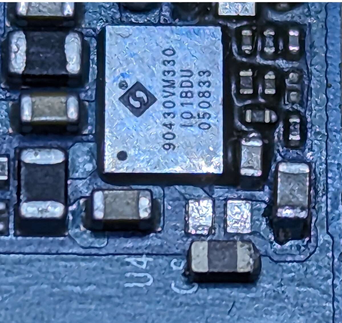

Pads größer oder Bauteile kleiner

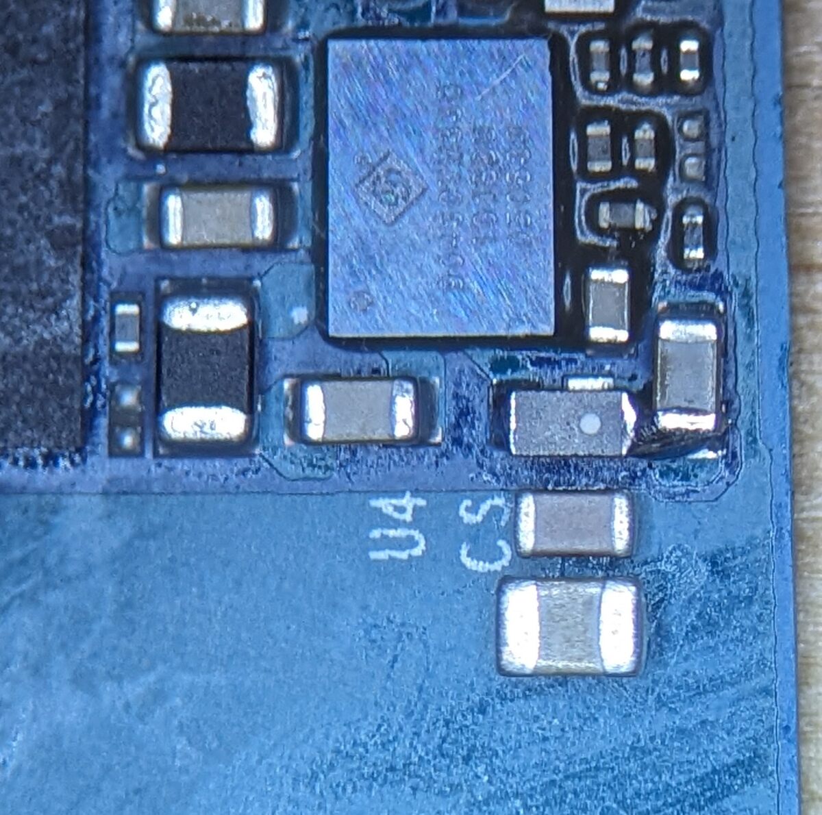

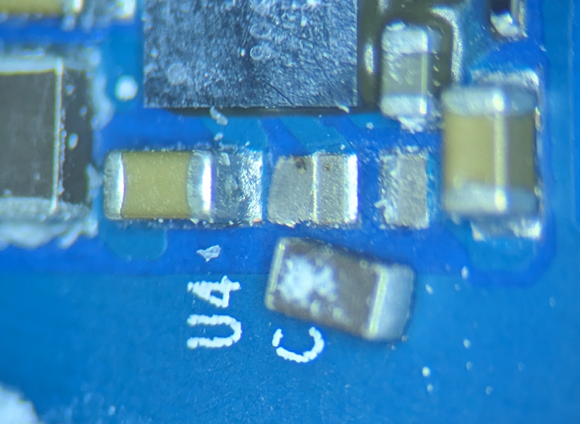

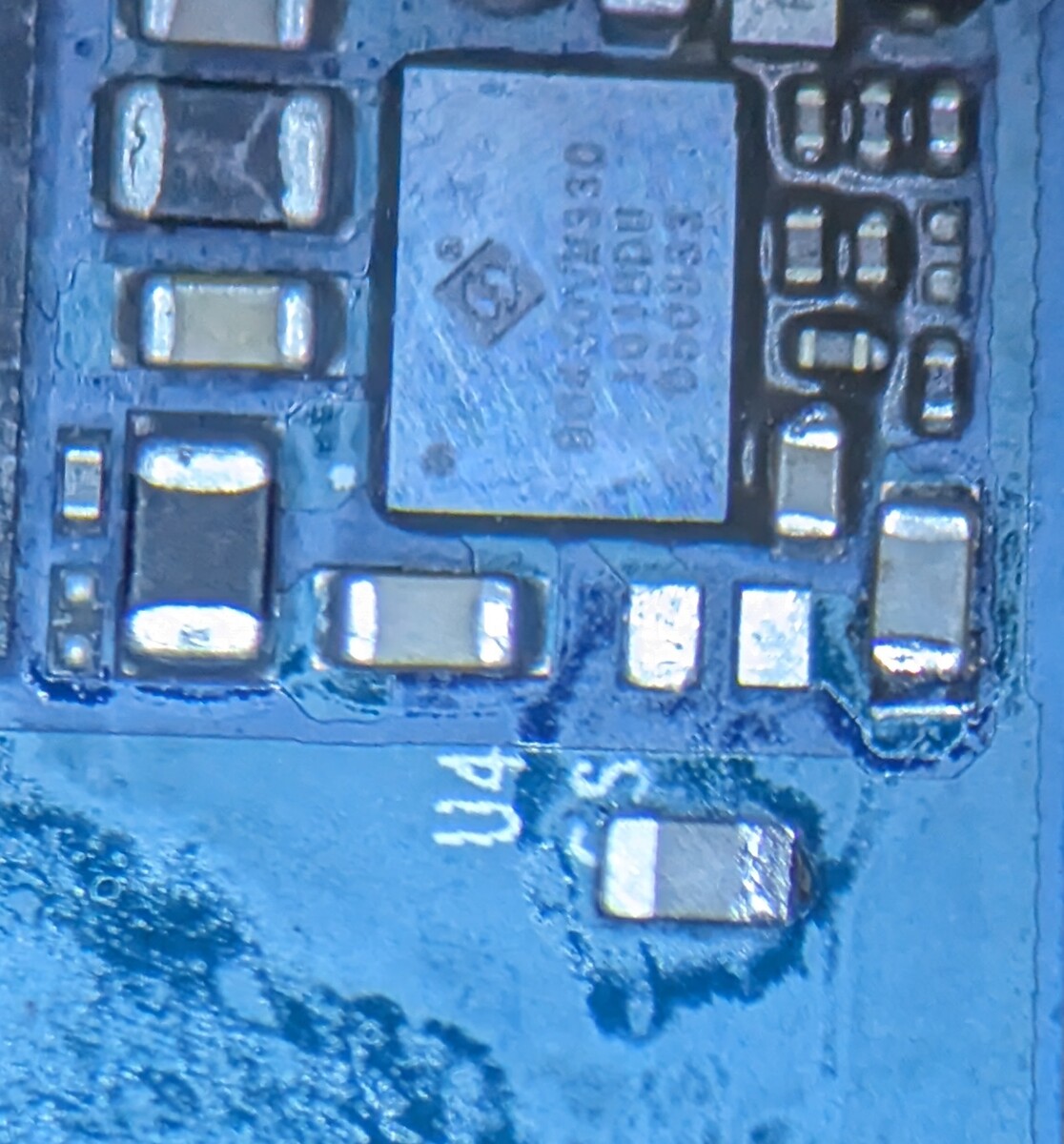

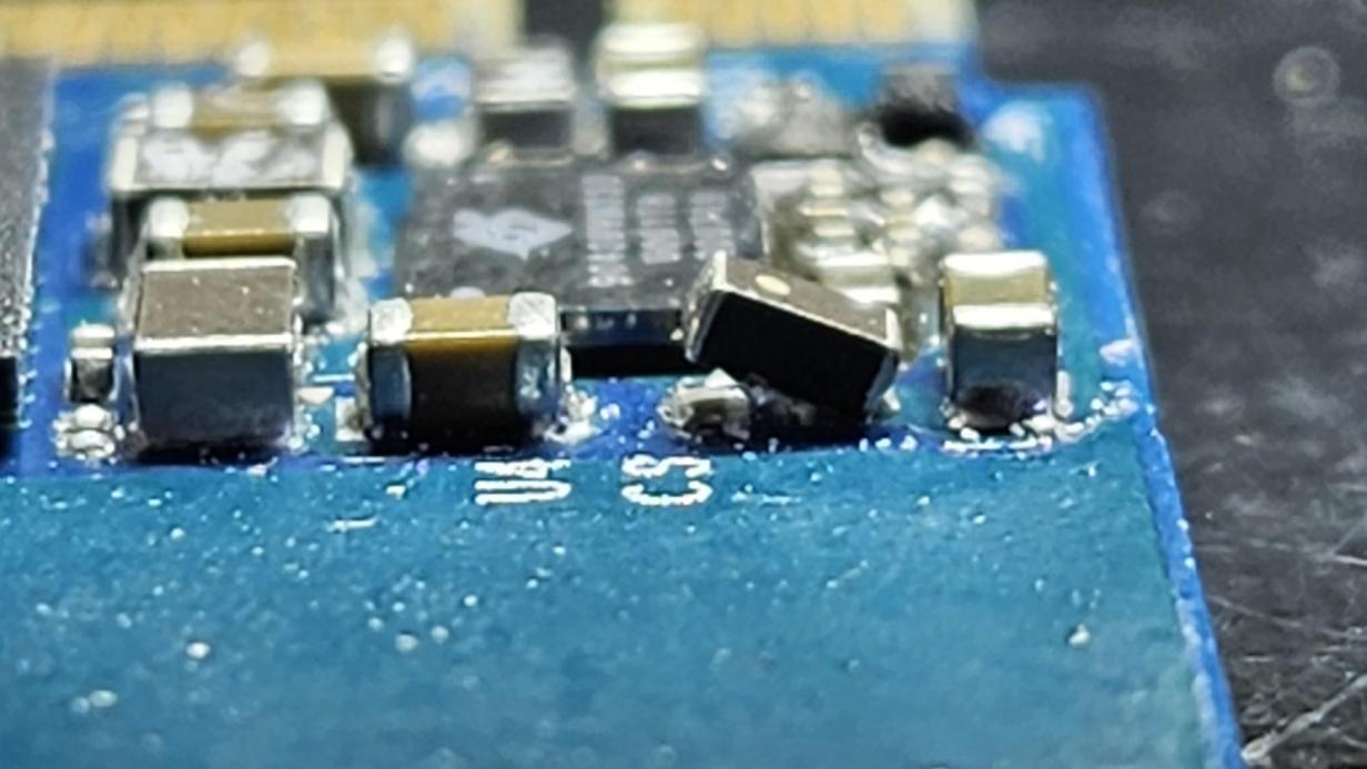

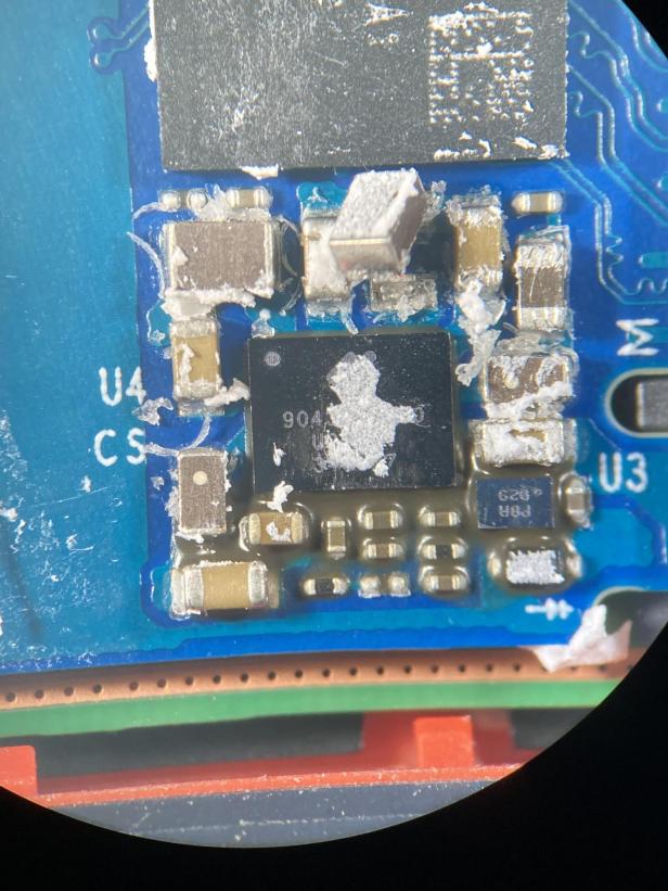

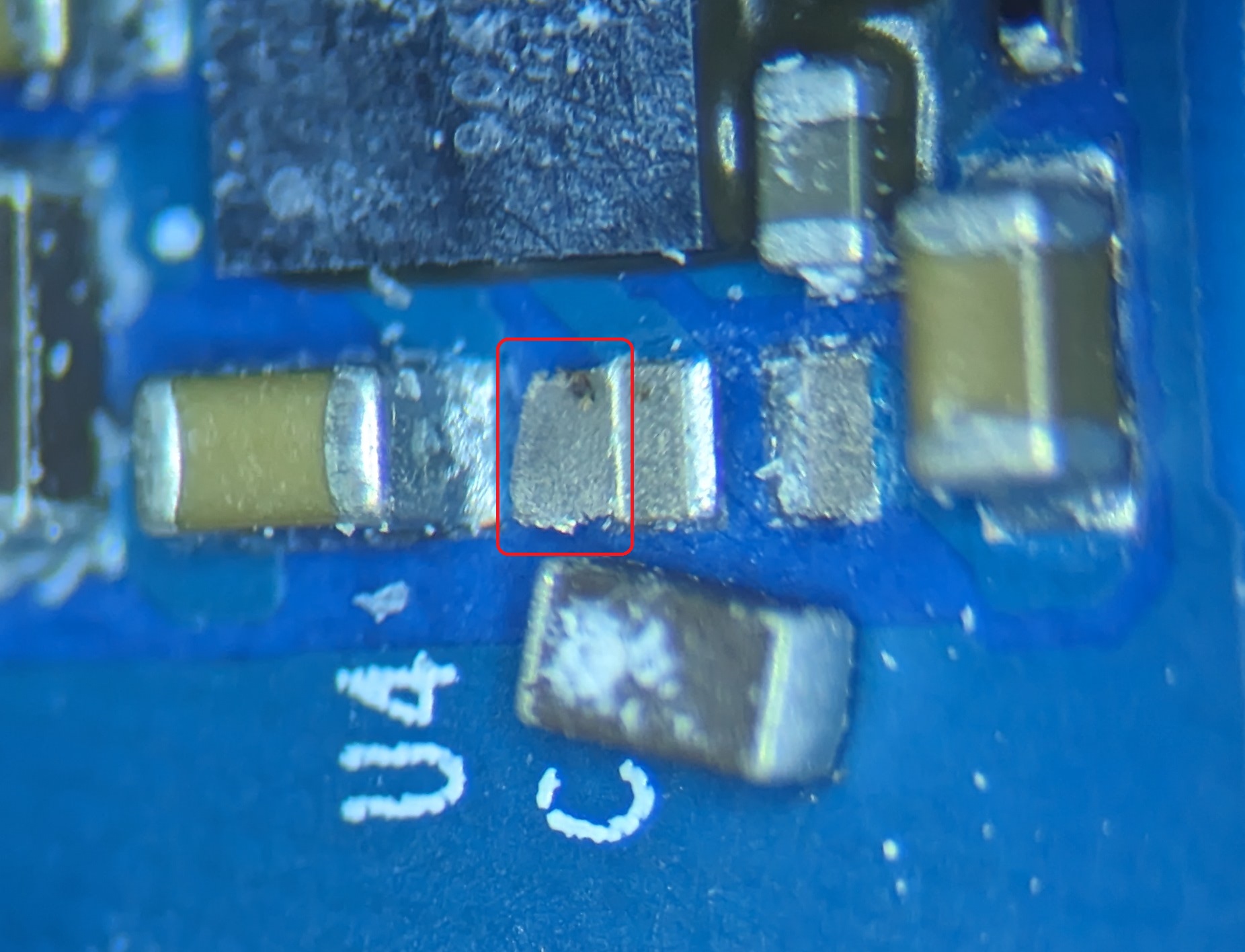

In einem neueren Artikel https://heise.de/-9384139 findet sich ein Link
auf
https://futurezone.at/produkte/sandisk-ssd-ausfaelle-western-digital-attingo-datenrettung-problem-hardware/402664391
Die dortigen Bilder sehen eindeutig nach Fertigungspfusch aus. Ein
Hersteller, der Wert auf seinen Namen legt, würde den Müll klaglos
umtauschen.

* Das ist ein Fertigungs- und kein Konstruktionsfehler
* Die Kunden setzen das Gerät in Anwendungen ein, für die es nicht
gedacht ist.
* Der Journalist hat keine Ahnung von IPC und anderen
Qualitätsicherungen in der Fertigung.
https://www.eurocircuits.de/blog/ipc-a-600-abnahmenkriterien-fur-leiterplatten-produktklassen/
Die Geräte wurden als Standardprodukte für den Heimgebrauch gefertigt,
d.h. IPC-Class 1 (funktionieren nach der Herstellungen, können aber
ausfallen). Ferner sind sie für den normalen stationären Einsatz gebaut
und nicht dafür ständig unter Vibrationen und meschanischen Schocks zu
arbeiten.
Wer nun aber diese Platte als hochzuverlässiges (backup) Medium im
mobiln Einsatz verwendet überbeansprucht das Gerät in mehrfacher Weise
und sollte sich hinsichtlich der Grundregeln für ein sicheres
bachup-medium/Massenspeicher schulen lassen und bereit seit, für ein
sicheres Medium mehr zu zahlen als für ein 0815 China-Produkt.
PS:
einen Experten stössen besonders die Ausführungen zu den "Hinzu komme,
dass das eingesetzte Lötzinn Blasen werfe". Gas-Blasen im Lötzinn, oder
Lunker aka voids wie der Fachmann sie bezeichnet sind völlig normal beim
Löten und werden von der Quakitätssicherung auch bei starken Auftreten
(50% Volumn für IPC-Class 1) akzeptiert. Nur bei life-support Equipment
und avionic fordert man wenig/garkeine voids in der Kötverbindung um so
eine hohe Festigkeit unter nechanischer Belastung zu garantieren. Das
ist relativ einfach erreichbar (bspw. Löten im Unterdruck).
https://www.rehm-group.com/fileadmin/user_upload/aktuelles/presse/EPP_11_2019_Die_Voidbildung_im_L%C3%B6tprozess_sicher_im_Griff.pdf
Das diese "Schwachstellen" durch die Fertigung entstehen bedeutet nicht,
das die Konstruktion (Layout)  hinsichtlich robuste Ergebnisse angepasst
wird. Wenn aber der Fertiger wieder Bauteile nach Preislage am
Zuliefermarkt wechselt und Teile aufs PCB pappt, die zu groß oder zu
klein sind ist auch der Konstrukteur machtlos. Und wenn quality diese
Baugruppen als "offensichtlichen Pfusch" rausschmeissen will, obwohl sie
die funktionale Endkontrolle bestanden haben, wechselt der Fertiger
1,2,3, die Personen in der quality raus, weil die ihm den yield versauen

> Wenn nur ein paar Bauteile mechanisch nicht so fest
> sitzen, ist das ja noch vergleichsweise harmlos.
Nein. Das ist nicht "vergleichsweise harmlos", das ist Totalversagen.
Worst Case, schlimmer geht kaum noch.
von Peter K. (chips)
für mich ist das ein Qualitätsproblem des Bauelements;
ich hab so eine defekte SSD hier, da ist mMn Layout und Fertigung in
Ordnung, als Problem vermute ich, die Oberfläche der SMD-Pads sind nicht
ok, da löst sich die Verzinnung von der Kontaktfläche;
> ausfallen)
sich zurückziehen auf IPC-Class 1 ("das darf so") ist
Scheuklappendenken;
der Kunde erwartet auch bei Consumerprodukten von Markenfirmen
mechanische und elektrische Robustheit;
wenn die Produkte nur diesen Qualitätslevel hätten, wäre der Produzent
nicht lange am Markt; bei den Fertigern zählt halt der Yield, was nach
Auslieferung passiert, ist denen relativ egal

von Peter D. (peda)
Bei der jetzigen Bauteilesituation kommt es regelmäßig vor, daß ein Teil
längerfristig nicht verfügbar ist und ein Ersatz gesucht werden muß.
Dieser Ersatz kann zwar elektrisch geeignet sein, aber vom Footprint her
andere Abmaße haben. Es liegt also nicht an der Unfähigkeit der
Entwickler, wenn solche Probleme auftreten.
Es kann auch passieren, daß man sorgfältig nach Datenblatt das Teil
eindesigned hat und wenn man es irgendwann später in den Händen hält, es
doch anders aussieht.
von Monk (roehrmond)
Mir scheint hier allerdings, dass der Kondensator eine ganze Nummer
größer ist, als vorgesehen. Wenn man das macht, dann hoffentlich mit
Absicht. Dann sollte man aber auch jedes einzelne Produkt einer
Sichtkontrolle unterziehen, bevor man es verkauft.
Wenn man schon frickelt, dann wenigstens sorgfältig. Schließlich nehmen
hier gehts um eine Spule, kein Kondensator
das ist hier nicht der Fall
Entspannt euch, Leute, entspannt euch.

von Ob S. (Firma: 1984now) (observer)
Das kann ich (leider) nur bestätigen.
Auch dies.
Aber: Dann muß halt, verdammt nochmal, eine entsprechend angepaßte
PCB-Revision verwendet werden. Ist natürlich bitter für die
Quartalsbilanz des zuständigen Damagers, wenn von der alten Revision
bereits 1.000.000 Stück am Lager und im Zulauf sind.
Aber am Ende möglicherweise doch günstiger. Zumindest aus Sicht der
Firma insgesamt. Der Damager, der den Mist gebaut hat ist dann ja weg.
Real läuft es aber oft eher in die Gegenrichtung: der Damager ist noch
da, die Probleme haben die Kunden und die Firma. Wenn die Kacke so weit
zum Dampfen gekommen ist, wechselt der Damager dann gegen eine hohe
Abfindung zur nächsten Firma. Die alte geht krachen, und die Kunden
bleiben auf dem Schaden sitzen.
So funktioniert Kapitalismus heutzutage leider.
Klaus K. schrieb:
> Und bezüglich des Streits um Verantwortlichkeiten, das liegt wohl eher
> beim Fertiger. als bei Western digital. Wenn sich der Bestücker als
> EMS-Dienstleister/Auftragsfertiger nicht an die Vorgaben hält und
> Bauteile nach Preislage austauscht passiert halt so ein Pfusch
woher nimmst du diese Kenntnis?
dass Sandisk andere Teile einsetzt, die nicht auf das Layout passen, ist
ein Gerücht und mMn falsch - auch ein Fertigungsproblem halte ich für
unwahrscheinlich - wie bereits gesagt, ich halte das für ein
Bauteil-Qualitätsproblem (hab selbst solche defekte SSDs untersucht)
und die Aussagen von attingo (zu große Bauteile, Blasen) sind
Laiengeschwafel

von Roland E. (roland0815)
Peter K. schrieb:
Beim Heise oder Golem (weiß nicht mehr genau) waren Fotos im Artikel,
auf denen klar zu sehen war, dass da ein 0805 Bauteil auf einen 0603L
oder gar 0402M-Footprint gepappt wurde, welches an Nachbarteilen
anstieß. Es war viel zu groß für die Landefläche und wohl auch nur mit
viel zu viel Zinn irgendwie in Kontakt mit den Pads darunter zu bewegen.
Das ist auch nach IPC Klasse 1 so nicht zulässig.
Dann war die Rede davon, dass bei späteren Modellen das betreffende
Bauteil zusätzlich mit Epoxy verklebt wurde.
Es spricht also vieles dafür, dass da offenbar doch irgend jemand schwer
getrieft hat und man das versucht irgendwie zu beheben ohne zig tausend
PCBs einstampfen zu müssen. Und wenn es nur der klassische Fail ist:
Single source und gerade nicht lieferbar für den Unobtanium KerKo mit
100u/16V auf 0603... (Frei gewähltes Fantasiebeispiel)
Und ja, die Art wie WD/Sandisc ggü den Kunden damit umgeht ist unter
aller Sau.
> Laiengeschwafel
Das ist allerdings richtig...
> anstieß.
hab mir mal die Mühe gemacht, das abzulichten, hab ja so ein Exemplar
hier...
vorweg: bin kein Experte für Fertigungstechnik, nur einfacher ehemaliger
HW-Entwickler
dass das Layout suboptimal ist, bezweifle ich ja gar nicht - aber so
eklatant wie beschrieben ist das nicht; man müsste mal das recommended
Layout vom Hersteller der Spule kennen, ein Standard-Layout 0603 ist das
mMn nicht
SN550_L_a: Spule von unten und die Pads dazu
SN550_L_b: versucht unten Lötzinn aufzubringen, funktioniert nicht, die
Unterseite nimmt nur teilweise Zinn an, an den Rändern gar nicht, ist
etwas schlecht zu erkennen
SN550_L_c: Stirnflächen lassen sich löten - so funktionierts wieder -
daneben ein 0603 und ein 0805 zum Größenvergleich
nach wie vor ist für mich die Ursache an dem Bauelement zu suchen, nicht
an der Fertigung; wenn die Kontaktierung an der Unterseite nicht
abreißen würde, gäbs kein Problem
Nachtrag: das betrifft ja nicht nur die externen SSDs, die internen der
Baureihe SN550 (und ähnliche) dürften auch tangiert sein...

von Klaus K. (Gast)
> hier...
> HW-Entwickler
Ja, als Experte für Fertigungstechnik hättest Du die Lötstellen eher
schräg seitlich statt von oben abgelichtet. Zur Bewertung der
Lötqualität schaut man sich den Meniskus der Lötstelle an. Und auch der
Grabstein-effekt wird bei seitlicher Betrachtung besser erkennbar.
https://upload.wikimedia.org/wikipedia/commons/9/97/SMD-chip-soldering-caption.svg
Eben, immerhin erfüllt die Lötung IPC Class 1 - "funktioniert nach
Inbetriebnahme". Das später Ausfälle gibt und das das Gerät wohl
entgegen der Bauteilspec "extern portable" statt "Desktop intern"
genutzt wird ist nicht unebingt dem Bestücker anzukreiden. Sandisk
verweist eben darauf das die Flashes für internen Gebrauch gemacht sind
und für Laptops und anderen portabelen Kram soll es eben IPC class 2
sein.
> mMn nicht
Aber auch zum Bestücker selbst gehen und fragen, ob er nach den
footprints des Baustellenhersteller gut fertigen kann. Da gibt es gerne
Unterschiede ob vapour Phase oder IR-Reflow Löten und die landing pads
werden zu heat traps umgestaltet um den Grabstein effekt (and damit
manuelle Nacharbeiten) zu vermeiden.Aber manchmal liegt es nicht am
bestücker sondern am PCB-Hersteller der seine Belichtungsmasken nicht so
formgetreu hinbekpmmt.
Die beiden müßen halt aufeinander passen. Wenn der Layouter eben ein
passendes Design für einen 0204 macht und der Bestücker pappt dann einen
0603 drauf ( weil er die feeder verwechselt, weil er restbestände
loswerden will, will die billiger sind, weil der Abnahmetest trotzdem
durchläuft), dann liegt das problem eben nicht beim Layout (zu klein
konstruiert) sondern beim Bestücker (Vorgaben missachtet). In zeiten von
EMS Auftragsfertigung indem man die Bestücker nach Marktlage wechselt
und beim Bestücker das "Fachpersonal" auch alle paar Wochen ein anderes
ist, sagt dann eben die Qualität ab.
Eben, aber es wird eben hauptsächlich von Ausfällen bei einigen
portablen und nicht bei den interen berichtet.
Also scheinen diese externen SSD nicht für den portablen Einsatz
gemacht. Das mit dem staub/wassersicheren gehäuse ist reine
Augenwischerei, entscheidend sind eher mechanische Belastungen und
Temperaturwechsel an der Elektronik. Wenn man so ein medium pfleglich
behandelt (bspw Transport-Hülle, Laptoprucksack), hält es auch länger.
Das liegt eher nicht an einer einzelnen "Triefnase" sondern die gesamte
Wertschöpfungskette ist eben wegen Komplexität anfällig bei Änderungen.
 Das ist schon ein beispiel aus dem echten Leben, Fehlbestückungen sind
an der Tagesordnung.
Grund: Der Produktionsleiter drängelt mit dem Produktionsstart, der
Einkauf kann eben 2,3 Teile nicht auftreiben, der Layouter ist grad im
(Eltern-)Urlaub und Fertigung geändertes PCB dauert ohnehin 14d, also
nimmt der Einkauf das vom Distri empfohlene Austauschteil mit den
gleichen elektrischen Parameter. Das das footprint ein anderer ist kann
nur der Ingenieur/Layouter erkennen, aber weil der immer solange mit dem
Freigabe-prozess neuer Bauteile "trödelt" wird der garnicht informiert
Nicht verklebt, sondern aufgefüllt. Wenn das abreißen verhindern will,
dann klebt man das Bauteil von unten an und designd das Ganze ohnehin so
das es den Rütteltisch überlebt (leicht, kompakt, ohne Unwucht,
Dämpfer). Einfach Epoxy reinpappen vergrössert eher die mechanischen
(und thermischen) Probleme, einzig die Isolation gegen Überschlage wird
verbessert, das Epoxy bringt hinsichtlich der geschilderten Ausfälle
IMHO nichts. Halt eben "Der Kunde will Massnahmen sehen und schaden wird
es schon nicht"
Alexander schrieb:
> - es wurde falsch bestückt
> - es wurde mit Epoxy überdeckt
> - sie GLAUBEN nicht, dass es ein Hardware Problem gibt
das sind falsche und haltlose Behauptungen von Halbwissenden, das wurde
hier schon alles widerlegt/korrigiert - warum wiederholst du das?
@Klaus K.: ich finde deine Fertigungs-Erfahrungen schon interessant,
haben aber mMn mit dem Root Cause überhaupt nichts zu tun;
du solltest mal die Fertigungsbrille abziehen und über den Tellerrand
schauen - die These BE-Problem ignorierst du ja total;
2. wenn deine Ausführungen zutreffen würden, dürfte kein LCD-TV oder
sonstiges Elektrogerät einen Transport überleben
mich interessiert hier der Root Cause und nicht die Bewertung der
Lötqualität
von Klaus K. (Gast)
Aehm, Physik abgewählt? Insbesonders  bei der Umrechnung Geschwindigkeit
Fallhöhe geschlafen? Sowie die Formeln für kinetische Energie und der
Newtonsches bewegungsgleichung nicht parat?
https://martin-ueding.de/posts/geschwindigkeiten-in-fallhohen-ausgedruckt/aufprallgeschwindigkeit.svg
Ach ja, beim Konsum von Computerscheiß ist solches Grundwissen ja nicht
nötig.
> Lötqualität
Den root cause kann man halt oft nur experimentell ermitteln, in dem man
einzelne Parameter des Lötprozesses ändert und dann schaut, wie sich die
Qualität/Bewertung ändert.
Im gezeigten Beispiel könnte man das Lötprofil ändern (Langsamer
abkühlen).
Löten in vapour phase statt IR löst Probleme mit Abschattungen.
Problematisch könnte allerdings sein, das einige Komponenten ein anderes
(kühleres) Lötprofil erfordern als andere. Insbesonders, wenn Multi-chip
Module verlötet werden.
Weiter Ansatzpunkte sind eine Verringerung der Geometrier bei der
Paste/rakeln und Anpassungen in der Lötstopmaske. Dagegen sin
irgendwelche Spezial oder "Anti-thumbstone-Lot-pasten meist wirkungslos.

Peter K. schrieb:
> was du so im Internet liest, sind für dich Fakten?
Also wie jetzt, da ist gar kein 0805 auf einem 0603 Pad, Deine Fotos
stammen also gar nicht von Dir? Auf anderen Funden ist gar kein Epoxy
drauf, Attingo lügt? Das SanDisk Statement dass sie nicht GLAUBEN dass
es ein Hardware Problem gibt hat PetaPixel gefälscht?
wenn du genau hinschaust, siehst du, dass die Spule weder 0805 noch 0603
ist, sondern eine spezifische Bauform; auch das Pad ist weder 0805, noch
0603; und ob die Pads für das BE passen, kannst du im Datenblatt des BE
nachlesen
ich sehe da nur underfill für den BGA, der teilweise und prozeßbedingt
auch andere BE überdeckt
da reden sie sich raus:
"zum jetzigen Zeitpunkt glauben wir nicht, dass Hardwareprobleme eine
Rolle bei den Produktproblemen gespielt haben, die wir erfolgreich mit
dem
Firmware-Update erfolgreich behoben haben."
von Alexander (alecxs)
Peter K. schrieb:
> auch das Pad ist weder 0805, noch 0603
also doch Pfusch
von Klaus K. (Gast)
Klaus K. schrieb:
> Nö, es gibt halt mehr SMD-Footprints als sich der gemeine Forumstroll
> vom Typ "simple-minded" vorstellen mag:
Aha. Und welche zwischen 0603 und 0805 soll das sein?
von (prx) A. K. (prx)
Das war einfach: 0704 natürlich. ;-)
von Klaus K. (Gast)
Alexander schrieb:
Lies  und versteh den Text, der für Dich verlinkt wurde, selbst. Hier
sitzen keine Sonderpädagogen, die extra für Dich abgestellt wurden.
0815 (4711 metrisch)
Peter K. schrieb:
> ... gute Fotos..
Sieht aus wie ein 0603 auf 0402...
Der Footprint ist auf jeden Fall zu klein, so bildet sich kein Meniskus
aus beim Löten. Ist auch nach Klasse 1 Pfusch...
Wenn das wirklich ein Ferrit ist, lötet der sich uU selber aus weil er
wegen Überlastung zu warm wird oder brennt gleich ganz durch. Für mich
sieht das aus, als wenn sich da einer in der Stromtragfähigkeit und
damit der verfügbaren Bauform verguggt hat ...
im Gegenpol zu den "Jubelpersern" das bei Deutschen allseits beliebte
Bashing - diesmal nicht Habeck, VW oder BMW, sondern SanDisk:
- liefert nur Schrott
- geldgierige Manager, die nur auf ihre Boni schauen
- verbauen ungeeignete Teile
- Murksen bei Konstruktion
- Fertigungspfusch
- Scheißen auf die Kunden
- kein Qualitätsmanagment
- ein 0805 Bauteil auf einen 0603L oder gar 0402M-Footprint gepappt,
welches an Nachbarteilen anstieß
- pfuschen - es wurde falsch bestückt
- vertuschen - es wurde mit Epoxy überdeckt
- ConsumerScheiß mit begrenzter Garantie
SanDisk also ist das Renommee als einer der Weltmarktführer in Sachen
Flash-Technologie egal, genauso wie das Schicksal der 9000
Mitarbeiter....
man kann es vielleicht aber auch genau so sehen, wenn man sich das
Problem genauer anschaut:
- SanDisk hat ein Q-Problem in einem bestimmten Zeitraum in Zusammenhang
mit bestimmten Bauteilen
- sie untersuchen das Problem zusammen mit dem Zulieferer
- proaktiv prüft die Konstruktion und die Fertigung
Verbesserungspotential
- sie werden so reagieren, daß der geringste Schaden für Kunden, Firma
und Mitarbeiter entsteht
oder meint ihr wirklich, dass die Leute eine so große renommierte Firma
mutwillig oder grob fahrlässig vernichten wollen?
So macht man das eben in der professionellen Qualitätssicherung,
vertuschen und schönreden, und keiner kann was dafür außer der
ungebildete Consumer der die Datenblätter nicht kapiert.

von Klaus K. (Gast)
Hier kann man sich die Datenblätter vom Gerät ohne "portable" und vom
Gerät mit im Produktnamen vegleichen und feststellen, das wichtige
Eigenschaften gleich sind. Bespielsweise wird man hinsichtlich eine
Outdooreignung beim Punkt "Umgebungstemperatur bei Betrieb" stutzig,
eine Angabe von "0° bis 45°" bei beiden spricht nun nicht gerade dafür,
das die inneren Werte der mit "portable" im Namen an die rauhen Umgebung
angepasst wurde. Der Zusätzliche Staubschutz spielt bei mechanischen
bewegten Komponenten eine Rolle, bei silicon drives eher nicht. Außen
hui, innen ...
> Klaus K. schrieb:
>> Wir verwenden Lötpaste von einem branchenführenden Lieferanten
> Also von dem billigsten, der mit seinem Dreck den Markt überflutet hat.
> Oder wie ist das zu verstehen?
Deine verfälschende Zitierweise ist so zu verstehen das Du gerne
Aussagen Personen unterschiebst, die diese nicht gemacht haben.
Ausserdem produziert mancher auch mit der besten paste am Markt Ausfälle
weil eben Pastenauftrag (stencil, rakeln), padform und/oder
Temperaturprofil "suboptimal" sind.
Die Ausführungen zur Paste die da im Zusammenhang mit der
Blasenbildungen von dem "Datenretter" aus Österreich sind, wie bereits
festgestellt wurde, nicht besonders fachkundig. Für IPC-Class 1
(Consumerscheiss mit begrenzter Lebensdauer wie Computer) ist
Blasenbildung zulässig (solange die anderen Eigenschaften der Lötstelle
ok sind). (siehe Beitrag "Re: Möglicher Konstruktionsfehler bei externen SSDs von SanDisk bzw. Western Digital")

Dass der Bestücker gepfuscht hat ist sicherlich von irgendeiner
Spezifikation gedeckt. So wie bei den Dichtungsringen der Challenger.
Fragwürdig ist nur der Umgang damit. Dem Kunden zu suggerieren, man
könne eine schlechte Bestückung mit einem Firmware Update lösen, ist
gelinde gesagt dreist. Damit ist man in der Lage, den bereits
produzierten Ramsch weiter billig auf den Markt zu schmeissen. Erinnert
mich an die 4TB Sticks für 4€ auf Ali.
Am Ende bleibt der Kunde mit seinem Datenverlust, weil er sich durch
Irreführung in falscher Sicherheit wiegt.

das sind haltlose unbelegbare Behauptungen, die werden durch dauerndes
wiederholen nicht wahrer
Was sind haltlose unbelegbare Behauptungen, dass der Bestücker gepfuscht
hat, oder dass hier ein Hardware Problem mit einem Firmware Update
schöngeredet wurde?
Peter K. schrieb:
> als Problem vermute ich, die Oberfläche der SMD-Pads sind nicht ok, da
Also wie jetzt, daran ist der Kunde schuld, und nicht der Hersteller?
Und kannst Du mir erklären wie das Firmware-Update das Problem gelöst
hat? Sorry bin da als Laie echt überfragt..

Alexander schrieb:
> Dem Kunden zu suggerieren, man könne eine schlechte
> Bestückung mit einem Firmware Update lösen, ist gelinde
> gesagt dreist.
Du verstehst nur, was du verstehen willst. Genau dieser Effekt war
beabsichtigt. Der Hersteller hat das aber nicht einmal Ansatzweise
behauptet. Achte auf den genauen Wortlaut:
> we do not believe hardware issues played a role
> in the product concerns that we
> successfully addressed with the firmware update
Ich übersetze das mal:
"Wir glauben nicht, dass Hardwarefehler im Produkt eine Rolle spielten,
bei den Problemen, die wir erfolgreich mit dem Firmware Update behandelt
haben"
Natürlich ist das Juristen-Geschwafel. Damit wird weder behauptet, dass
alle Probleme in der Firmware gelöst seien, noch wird ein
Hardwareproblem ausgeschlossen. Das einzig klare an der Aussage ist,
dass sie kein Hardwareproblem mittels Firmware Update behoben haben.
Du kannst gerne einen Feldzug gegen den Hersteller durchführen. Den
wirst du mit Sicherheit verlieren. Dafür bekommt der Hersteller
öffentliche Aufmerksamkeit, die langfristig seinen Gewinn steigern wird.
Außerdem sicherst du den Job der Anwälte, die solche Sätze raus hauen.
Also mach nur. In den USA darf jeder jeden verklagen, wenn ihm danach
ist.
Wenn ihr bei der nächsten Wahl richtig wählen wollt, müsst ihr lernen,
dieses Geschwafel richtig zu verstehen. Sonst wählt ihr die falschen,
die euch dumm und dusselig quatschen.

a.) der Bestücker kann nichts für ein Qualitätsproblem des Bauelements -
davon hab ich gesprochen - beleg doch mal fundiert, dass er gepfuscht
hat
zu b das hat Steve ja schon richtiggestellt
was PetaPixel und attingo sagen, sind auch nur Behauptungen von
Möchtegern-Experten ohne irgendwelche fundierten Nachweise
im Falle von attingo ist das natürlich eine kostenlose
Super-Werbeaktion:
"wir können die Daten ihrer SanDisk retten für nur ein paar hundert
Euro"
eine Goldgrube, die Reparatur ist für ein paar Euro möglich
ein Schelm, der böses dabei denkt....

a) Ist es nun ein Hardware-Problem?
b) Nein. Es bleibt der Vorwurf der Irreführung.
nicht ausweichen, niemand bezweifelt, dass das ein HW-Problem ist
- beleg doch mal endlich fundiert deine Behauptung:
oder halt die Klappe
Ist mir doch egal wer gepfuscht hat, ob es nun der Bestücker war oder
die Putzfrau. Ändert nichts an der Existenz eines Hardware-Problems und
der Vertuschung durch die Marketingabteilung mit ihrer Software update
Nebelkerze.
wie bereits gesagt, mich interessiert an dem Thema der Root Cause, nicht
rechtliche oder sonstige Aspekte; ob das jetzt SanDisk ist oder Toshiba
oder Transcend ist mir eigentlich egal (von wegen rosarote Brille);
da ist ein HW-Problem so aufgepoppt, dass sogar in den Medien darüber
berichtet wird;
mich interessiert hier eher das Technische:
was ist die Ursache? was ist das für eine Spule? Hersteller, Typ?
warum tritt der Fehler nur bei den portable SSDs auf und nicht bei den
baugleichen im PC verbauten?
ist das ein Chargenproblem? sind die aktuellen i.O.?
warum rutscht bei SanDisk so ein Q-Problem durch?
wie hoch ist die Fehlerrate?
Über Beiträge dazu würde ich mich freuen!
Also um mal zum Thema zurück zu kommen:
Auch nach IPC610 Klasse 1 ist das Bauteil auf den Fotos oben nicht mehr
zulässig:
1. Die Verschiebung der Pads ist mehr als 25% der Kontaktierung.
2. Endüberhang in Längsrichtung ist  nicht zulässig.
Jeder der Verstöße allein genügt als Ausschusskriterium.
von Klaus K. (Gast)
> zulässig:
a) Die Bilder oben zeigen aber mehr Fertigungsfehlerbilder als
ausschließlich "nichtpassende Pad-Geometrie".
b) ein kausaler Zusammenhang zwischen unpassender Padgemotrie und
Produktausfall wird durch die Össies nicht aufgezeigt, eher im
Gegenteil.
c) "Auschusskriterium" ist jetzt deine persönliche Begriffserfindung?!
Ausonderung-kriterium ist wohl eher der gesuchter terminus technicus.
a1) auf den Fotos oben ist Thombstone und loses Zinn/bauteile zu sehen,
 bei solchen Fehlerbildern ist abweichende Funktion 100%ig vorherzusehen
b1) ob unpassende Padgeometrie zu Fehlverhalten führt ist eher zu
verneinen, da wohl die drives bei dem (vorgeblichen) Produktionstest
einige Monate liefen und erst nach mehreren Monaten mit
unterschiedlichen Fehlerbildern (nicht über OS ansprechbar Datenverlust)
als defekt erklärt wurden. Aus den Fotos oben ist nicht ersichtlich, ob
sich das Fehlerbild unpassende Geometrie zu eu einer klaren
Ausfallursache wie "abgerissenes Bauteil" o,ä. "weiterentwickelte.
b2) es scheint wohl etliche Baugruppen zu geben die trotz dieses
Fehlerbildes bis heute funktionieren.
a2) die unpassende Pad-geometrie kann auch nicht zwingend als
Konstruktionsfehler (Layoute hat falsches Pas zu dem vom ihm
ausgewählten Bauteil) erklärt werden, es kann (IMHO wahrscheinlicher)
ein anderes als in der BOM vorgesehnes Bauteil bestückt worden sein.
Gegen einen prinzipiellen Konstruktionsfehler spricht, das die Baugruppe
seit Anfang 2021 auf dem Markt ist und begeistert bewertet wurde, aber
der Anstieg der Ausfallrate erst in Chargen ab Ende 2022 auftrat:
https://www.heise.de/select/ct/2021/16/2115810262731432171
https://www.heise.de/news/Externe-Sandisk-SSDs-fallen-am-laufenden-Band-aus-9247983.html
Deshalb kann man die These aufstellen, das der Fehler beim Bestücker
auftrat, der ein anderes als das vorgesehene Bauteilan dieser Stelle
bestückte. Der Unterschied kann andere Bauform sein oder/und falsches
bauteil (anderer Wert, andere Klasse (bspw. C statt Pull-R).
Ob das im jeweiligen Szenario zu Ausfällen führt kann nicht mit
Sicherheit gesagt werden. Bspw. bemerkt man suboptimal dimensionierte
Stütz- oder auch Sieb-C an/in der Stromversorgung u.U. nur bei hohen
Datenraten.
Interessant ist in den Zusammenhang der Tipp im heise Forum das drive
durch Verwendung eines langen Kabels in eine langsame betriebsart zu
zwingen. Und wie bereits oben beschrieben ist die höchste Datenrate
erheblich abhängig vom verwendeten Rechner und dessen interen
Architektur (bspw. mehrere PCIe-Kanäle zu USB).
c1) Nach dem Automaten-Löten aussortierte Baugruppen wandern nicht
zwangsläufig in den Abfall, manuelle Nacharbeiten wie "richtiges bauteil
nachbestücken" sind üblich und INHO zulässig. Ebenso Bewertung nach
(umfassenden) Test und (bei Kleinserien) Verbleib als
"Entwicklungsmuster" bspw. um die Firmwareentwicklung darauf zu
betreiben.
>> zulässig:
> betreiben.
Da das Nacharbeiten aber offenbar unterblieb, sind die gelieferten
Boards gemäß IPC Schrott. Egal, ob sie (kurz) funktionieren. Die hätten
so nie in den Handel gelangen dürfen.

von Klaus K. (Gast)
Njein, die IPC ( Institute for Interconnecting and Packaging Electronic
Circuits) ist keine Qualitätsnorm für die Produkte sondern für den sie
erzeugenden Herstellprozess.
Es gibt aber auch einen Handel/Markt für B-Ware. Und ganz offizielle
"Schrotthändler"-
Und der Test vor der Auslieferung macht eben keine Aussage wie lange das
Gerät bei pfleglicher oder rauher Benutzung tut. Die
Reklamationsabteilung/ der Einzelhändler führt vielleicht eine Statistik
und kann im Nachhinein sagen, das es da viele Garantie-Rückläufer
innerhalb bestimmter Produktions-Lose/Chargen gibt.
Hier maßt sich ein dritte Person (der "Datenretter aus Össi-Land) die
Rolle der Reklamationsabteilung an.
https://de.wikipedia.org/wiki/B-Ware
so, jetzt weiteres Beweismaterial... diesmal ein anderes Exemplar
(Spule war einseitig noch dran, beim Wegwischen der Reste vom
Wärmeleitpad mit einem Pinsel hat sie sich leider ganz gelöst und ist
weggeflogen - mit einem Magnet hab ich sie dann wiedergefunden)
SN550_L_1: von oben - lose Spule daneben gelegt, zu sehen sind die
verbliebenen Anschlüsse der Spule auf den Lötpads
SN550_L_2: schräg aufgenommen - der seitliche Anschluss (Stirnfläche)
der Spule hat sich gelöst (markiert)
SN550_L_3: wie SN550_L_2
also für mich ist das eindeutig ein Bauteilproblem und kein
Fertigungsproblem
Wenns Bauteil lose ist, kannst du es ja mal an ein LCR-Meter oder
Komponententester hängen. Und es wäre jetzt mal interessant, welche
Funktion das hier hat. Induktivitäten in Schaltreglern mit
entsprechender Strombelastbarkeit kommen eher in einer anderen Bauform
daher, bspw. https://de.rs-online.com/web/p/smd-induktivitat/7418997.
Für externe SSD findet man schon leistungsangaben von 10 Watt, dafür ist
übliches SMD-Hühnerfutter oft zu schwach:
https://support-in.wd.com/app/answers/detailweb/a_id/45332/~/extreme-900-portable-ssd%3A-system-power-requirements
ja, wäre schön - aber von der Größe her schwierig, zudem sich die
Anschlüsse vermutlich nicht mehr löten lassen (wie bereits vorher
geschildert);
ich werde aber bei nächster Gelegenheit mit Oszi daran messen, dann
sieht man schon die Funktion;
von der Schaltung her riecht es nach einer Spule eines Stepdown-Wandlers
- ein Anschluss geht nur auf den kleinen BGA, der andere auf den MLCC
daneben;
Die Bauform ist zwar ungewöhnlich klein für eine Spule eines
Schaltreglers, aber je nach Frequenz des DCDC und Laststrom mMn schon
möglich - so kleines Zeugs ist ja auch in Handys drin

das hab ich nicht vor, mich interessiert der Root Cause und reparieren
kann ich die selber
