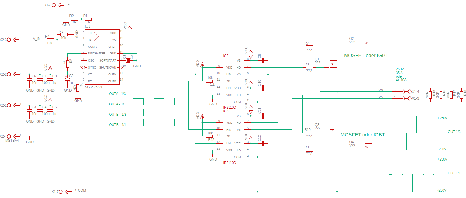

Hallo ihr Elektroniker,
im Prinzip habe ich ein einfaches Projekt gestartet.
Die Detail sorgen aber doch für einige Schwierigkeiten. Für die
Umsetzung wäre ich deshalb für jeden Tipp dankbar
Beschreibung:
Aus einer Gleichspannung eine +-Rechteckspannung erzeugen.
- Strom: 35A alternativ: 4x 10A
- max. 250VDC --> +-Rechteckspannung +- 250V
  keine Regelung der Spannung
  -> Effektivwert der Ausgangsspannung etwa gleich Eingangsspannung
- PWM für Rechteckspannung
  - Frequenz:
    < 1kHz
  - Taktverhältnis ~1/4 bis ~1
Zur Visualisierung habe ich einen Entwurf für den Schaltplan erstellt
und darin die Spannungsverläufe eingezeichnet. Siehe Anhang.
Folgende Bauteile sind in der engeren Auswahl:
- SG3525
- IR2110
- MOSFET oder IGBT
Den SG3525 habe ich noch nie verwendet. Nachdem was ich aber inzwischen
darüber gelesen habe, könnte er für die PWM Steuerung gut geeignet sein.
Trotz einiger Erfahrung in der Elektronik, fehlen mir aber entsprechende
Erkenntnisse zu Schaltungen mit MOSFET und IGBT, insbesondere im höheren
Spannungsbereich.
Wegen der benötigten Spannung und Stromstärke sind hier bei einer selbst
entwickelten Schaltung und Leiterplatte diverse Fehlversuche zu
erwarten. Deshalb würde ich gerne auf fertige, am Markt verfügbare
Module zurückgreifen. Es wird aber vermutlich kein Modul geben, welches
die komplette Schaltung beinhaltet. Eventuell wäre dies aber gesplittet,
mit einem Modul für die PWM-Erzeugung und einem zweiten für das Takten
der Gleichspannung zu einer +- Rechteckspannung machbar?

von Michael B. (laberkopp)
Werner schrieb:
> Deshalb würde ich gerne auf fertige, am Markt verfügbare Module
> zurückgreifen.
Für 7kW ist so was solten
Da deine 1lHz PWM wohl dauernd lauft, kannst du high side N-MOSFETs
benutzen mit Ladungspumpe um die Gate-Spannung zu erzeugen, wie es
IR2121 machen.
Damit 35A weniger als 2V Spannungsanfall und somit weniger als 70W
Verlust, die halbe Ueit, also 35W netto, fuhren braucht es 55mOhm
Einschaltwiderstand. Da ist ein IGBT wie FGPF45N45T verlustarmer und
1kHz schaffen die auch.
Ich würde aber eine Überstromerkennung und Abschaltung vorsehen, wie
IRS2890, damit nicht gleich beim kleinsten Fehler alles in die Luft
fliegt.
Dein PWM Generator ist das kleinste Problem, entscheidender ist doe
Totzeit der Transistoren damit nicht beide kurze Zeit gleichzeitig
leiten. Entweder deine Schalttransistoren passen zufällig zum IC oder du
misst mit Gate-Widerständen und Dioden rumspielen.
Das nächste Problem ist die hohe Flankensteilheit, 250V/us und 35A/us
fuhren zu massiven Storungen, Ground-Versatz, Klingeln, in deiner
Schaltung. Es kann sinnvoll sein, durch Gate-Widerstände die
Umschaltzeit zu verlängern.
Man kann auch die Gate-Widerstände mit einer Diode brücken, so daß die
FETs schneller sperren. Das verschafft einem etwas mehr Totzeit, weil
beim Öffnen der anderen Seite die Widerstände wirksam sind - aber kann
Störungen verursachen.
IGBTs sind so eine Sache, die sind zuweilen recht zickig beim
Abschalten.
Oder du suchst dir einen billigen Wechselrichter mit 'modifiziertem
Sinus' Ausgang und vergisst die 12V auf 325V Zwischenkreiserzeugung,
bzw. entfernst sie und speist die 250V DC ein. Fertig ist die Endstufe
mit Gehäuse.
von Michael (Gast)
> Abschalten.
Die sind prinzipbedingt langsam bei Abschalten, was hier nicht stört,
dafür aber sehr robust bei kurzzeitiger Überlastung.
Bei max. 1Khz würde ich bedenkenlos IGBTs verwenden.
@TO:
Da Du selber sagst das Du wenig Erfahrung hast, wird das eine
Intensivbetreuung Dich durch die Schaltung zu führen.
Erfahrungsgemäß tun das die Profis nicht ohne Entlohnung und die die es
ohne Entlohnung tun raten oft mehr als das sie wissen.
Einen Rat den man immer geben kann:
Simuliere das mit LTspice UND schaue Dir auch an was die Ergebnisse
sind.
Eine Simulation sagt Dir nicht das da gerade 3MW Verlustleistung den
IGBT sprengen, weil eine ideale Spannungsquelle unendlich nachschiebt
und du fette Crosskonduction durch beide IGBTs einer Halbbrücke hast.
Das sehe ich ständig. Tolle Simulationen und nicht 3sek angeschaut was
ausser der puren Ausgangsfunktion im Detail passiert.
Verwende Bauteile die überdimensioniert sind, sowohl was Strom als auch
Spannung angeht.
Belese dich bei IGBT App notes die es zahlreich gibt.
Mach die Dinge nicht schneller als sie sein müssen, das macht nur Ärger.
Richte Dich auf eine harte Lernkurve ein und verwende einen Aufbau der
weniger spektakulär abbrennt.
Erst nur die Steuerzeiten und Gate Signale checken, ohne die IGBTs.
NICHT 250V aus dem Netz auf fette Elkos und dann man schauen wie weit
Bauteilspiltter fliegen können.
Strombegrenzung ist das Zauberwort.
Im einfachsten Fall mit einer Glühlampe in Reihe zur Brücke und erstmal
leistungslos abklappern ob alle Steuerzeiten stimmen und alles wie
erwartet läuft.
Du brauchst zwingend ein Oszi mit spannungsfesten Tastköpfen, die
Befähigung das zu benutzen, einen regelbaren Trenntrafo und einen
Arbeitsplatz der aufgeräumt ist und Platz bietet. Du hantierst mit
tödlicher Spannung, sei Dir dessen bei jedem Handgriff bewusst.
'Mal schnell eben, wird schon gehen' streiche aus Deinem Wortschatz.
Da die Leistung recht ordentlich ist, gehe ich davon aus Du willst die
aus dem Netz ziehen.
Das die Spitzenspannung da 325V sind + Surge, ist Dir bewusst?
Mal davon abgesehen das 10KW nur aus Drehstrom zu ziehen sind und das
alles weit entfernt von jeder TAB oder sonstigen einzuhaltenen
Bestimmungen ist.
Alles an dem Teil wird die Negation all dessen was unter EMC bekannt und
gefordert ist.
Ansonsten viel Spaß.
Bau die Teilschaltungen in LTspice nach, stell es hier rein zur
Diskussion.
Hangel Dich Stück für Stück durch das Projekt und man wird Dir helfen.

von Harry R. (harry_r2)
Mit z.B. sowas
https://www.infineon.com/cms/en/product/power/intelligent-power-modules-ipm/ikcm30f60gd/
könntest du eine Chance haben, bei diskretem Aufbau gibt es zu viele
Fehlerquellen.
Oder: Den Leistungsteil eines Frequenzumrichter dafür verwenden, dann
sind Zwischenkreis, Snubber, Gatetreiber, ... schon fertig.

Harry R. schrieb:
> Mit z.B. sowas
Erheblich zu schwach, falsche Brückenaufteilung, schlecht zu kühlen,
brauchen einen Haufen Steuersignale.
In der Leistungsklasse ist der disktete Aufbau schon okay.
Woher nehmen, dann erstmal die Schaltung verstehen, den Steuerteil
ersetzen, eine der Brücken wegwerfen etc. pp.
Das löst alles kein Problem des TO.

von Werner (elektronx)
Vielen Dank für eure schnellen und fundierten Antworten
Purzel H. schrieb:
> Nach dem 30. Post .. was soll da Ganze ueberhaupt ?
Sorry, ich war so auf die Details fixiert, dass ich die Anwendung nicht
beschrieben habe:
Die Schaltung soll aus der Gleichspannung einer PV-Anlage eine
+-Rechteckspannung zur direkten Ansteuerung von Heizstäben im
Pufferspeicher erzeugen.
Die PWM-Regelung wird für die Leistungsanpassung benötigt.

außer Abschaltzeiten keine Vorteile aufgelistet.
Somit sind wohl IGBT hier die bessere Wahl als MOSFET.
> fliegt.
Ich habe mir diverse IRx21xx Treiber angeschaut. Den IRS2890 hatte ich
noch nicht gesehen. Dieser Treiber mit Überstromschutz ist ein guter
Tipp.
> fuhren zu massiven Störungen, Ground-Versatz, Klingeln, in deiner
Mein Ziel waren steile Flanken. Ansonsten hatte ich Bedenken wegen der
Verlustleistung.
Das bei 35A Störungen zu erwarten sind ist eigentlich naheliegend. Hier
sollte ich wohl doch die Leistung auf 4x 10A aufteilen. Das sollte dann
schon mal einige Probleme gar nicht auftreten lassen.
Die Totzeit hätte ich nicht als Problem gesehen. Nach diesem Hinweis
werde ich beim SG3525 aber auf jeden Fall mal mit der maximalen Totzeit
starten.
Michael schrieb:
> @TO:
Es ist nicht so, dass ich von Elektronik keine Ahnung habe. Allerdings
über 12V nur mit "langsamen" Schaltungen mit Relais und SSR usw.
Ohne Entlohnung muss nicht sein. Falls jemand eine erprobte Schaltung
hat, die hier geeignet wäre, so wäre mir das auch einige Euros wert.
Eine Auftragsentwicklung wird hier allerdings unwirtschaftlich sein.
> sind.
Das ist ein guter Hinweis.
Ich wollte vor Jahren mal eine Schaltung simulieren. Wegen diverser
Schwierigkeiten hat sich das aber im Sande verlaufen. Die heutigen
Programme habe aber sicherlich mit denen von damals nicht mehr viel
gemeinsam. Deshalb werde ich mich zeitnah mal mit LTspice beschäftigen.
Michael schrieb:
> Du hantierst mit
Keine Sorge:
Ich habe großen Respekt vor allen Spannungen > Kleinspannung
Sorry, da habe ich dich durch die fehlende Beschreibung des Zwecks auf
die falsche Fährte gelockt. Stromlieferant ist eine PV Inselanlage.
Details siehe Antwort für Purzel H. am Anfang dieses Beitrags.
Benjamin K. schrieb:
> Wenn du das wirklich realisieren willst, ich hab noch IGBT Module
> rumliegen.
Danke für das Angebot. Ich melde mich, sobald die Schaltung steht.
Peter D. schrieb:
> Wo fangen dann bei Dir die schwereren Projekte an, ab 100kW?
Der allererste Gedanke war:
DC mit ein paar IGBT schalten und fertig . . .
-> ganz einfach :-)
> Pufferspeicher
Hö? Und können kein DC ab?
Gruss Chregu
Es wird regelmäßig davon abgeraten die "normalen" Drehstrom Heizstäbe
mit Gleichstrom zu betrieben. Stichwort: Materialwanderung.
Leider habe ich auch noch keinen Erfahrungsbericht über den Betrieb
eines Heizstabes über längere Zeit mit Gleichstrom gehört oder gelesen.
Die Erzeugung der +- Spannung ist zugegeben ein Aufwand, auf den ich
gerne verzichten würde. Allerdings brauche ich sowieso eine
PWM-Regelung, dann ist der zusätzliche Aufwand nicht mehr ganz so groß.
von Peter D. (peda)

von Michael (Gast)
Dieter D. schrieb:
> Es fehlt hierbei der Einfluss
> der parasitären Induktivität des Heizstabes und der Skin-Effekt
Falsch.
Beides spielt bei Netzfrequenz keine Rolle.
Eindringtiefe bei 50Hz sind >9mm und ein ein paar 100nH erhöhen den AC
Widerstand irgendwo in der dritten Nachkommastelle.
Ich kenne keramische Heizstäbe für Brennöfen die auf DC nicht gut zu
sprechen sind.
Für eine Draht Widerstandsheizung, wie sie der TO verwendet, kann ich
das zwar nicht explizit ausschliessen aber es erscheint mir unlogisch.
Statt Vollbrücke würde ich also einen GND schaltenden IGBT verwenden.
Was der TO m.E. nicht bedenkt, ist das er zwar im Mittel 0-100% regelt,
im Moment des Pulse jedoch volle Leistung hat und in den Pausen nichts.
Kann also nicht direkt aus der PV betrieben werden, weil die dann
zwischen Leerlauf und Überlast arbeitet.
Die Mittelung der PV Leistung kann also nur über einen
zwischengeschalteten Akku geschehen, der damit allerdings maximale
Rippleströme sieht. permanente Ladung + Entladung.
Der Akku altert dadurch schnell.
Man müsste also eine sehr schnelle PWM verwenden und den Strom per
Drossel glätten. Klassischer Buck-Wandler in 9kW.
Ich würde da einen 3ph interlevead Buck mit Synchrongleichrichtung
sehen.
Kein Zuckerschlecken.
Zudem sieht die komplette PV den Ripplestrom und wird zur gigantischen
Dachantenne. Das gilt auch bereits für den Ansatz des TO.
Probleme über Probleme die zu lösen sind, weshab entsprechende Geräte so
teuer sind und sich realistisch betrachten wohl in ihrer kompletten
Lebensdauer niemals bezahlt machen.
Ach du Kacke. Jede Woche dieselbe Sau durchs Dorf.
Ja, PV Strom geht nicht so gut direkt durch Heizstäbe, die Kennlinien
sind zu unterschiedlich, die Leistung wäre mies, man braucht eine MPPT
Regelung und dafur einen Schaltregler.
Aus Effizienzgründen wäre Buck step down gut. Ein 2.3W Heizstab an 230V
zieht 10A, Solar bringt meist 10A, passt mit 6 400W Modulen in Reihe
also.
So ein step down arbeitet aber tunlichst mit 100kHz damit die Spule
klein wird, und er liefert DC.
Heizstäbe umpolen muss man nur alle naselang, es ist ein chemisch
reversibler Prozess der Zersetzung. Also nicht mit 100kHz, sondern
möglicherweise sogar mit einem Relais jede Woche umschalten reicht
locker.
Und jetzt pack deine IGBT Brucke ein, du bis von
so weit entfernt wie SpaceX vom Mars.
von Michael (Gast)
Nein, dafür gibt es keine festen Werte.
Kleinleistung arbeit auch gerne mal mit 2,4Mhz.
Etwas in der kW Klasse wird mir erheblich niedrigerer Frequenz
betrieben.
Einstellig kHz ist keine Seltenheit.
von Markus W. (dl8mby)
@Werner,
warum betreibst Du Deinen Heizstab nicht mit einer Vollgrücke.
Damit wird er ständig umgepolt und du musst Dir keine Gedanken
um Deine DC-Versorgung machen.
Da gibt es fertige Module von der Stange, die das können.
https://www.mouser.de/c/semiconductors/discrete-semiconductors/transistors/igbt-modules/?q=Full%20bridge&OrgTerm=Vollbr%C3%BCcke
Wenn Du eine drei Phasen Brücke nimmst, wie für Drehstrom,
kannst Du Deine Heizstäbe im Stern oder Dreieck an die Brücke
schalten, entsprechend Deiner Leistung.
Könntest sogar umschaltbar machen um unterschiedliche Last-Profile
zu fahren.
So was wie dem BSM15GD120DN2 von Infineon - nur als Beispiel.
Der hat etwas weniger Strom, als von Dir genannt.
Aber so etwas in der Art. Da ist der Leistungsteil bereits erprobt
und Du musst Dich nur noch um die Ansteuerung kümmern, die auch nicht
ohne sein wird.
Die genannte Brücke ist mit ca. 100€ noch vor Preis erschwinglich.
In CN gibt es andere Brücken via Bucht noch günstiger.
Ob Du diese einsetzen willst, musst Du selber wissen.
LG
Markus

Beide falsch, weil falsch gelesen. Der TO möchte nicht 50Hz sondern
deutlich größer aber nicht größer oder gleich 1kHz (AC Rechteckig)
inklusive PWM 25-100%.
Bei reinem DC-Betrieb verwendet man daher als geregelte Festspannung
nicht den Oberwert (250-253) der effektiven Netzspannung, sondern
orientiert sich an dem Nennwert.
schade, dass die Diskussion etwas aus dem Ruder gelaufen ist.
Trotzdem vielen herzlichen Dank für eure Beiträge.
Wenn die Heizstäbe wirklich mit getaktetem Gleichstrom betreiben werden
können, ohne dass diese Schaden nehmen, dann vereinfacht sich die
Schaltung erheblich. Durch die dann mögliche Anpassung der Last wird
auch der Regelungsaufwand reduziert.
Ich brauch zwar eine Regelung um einen halbwegs vernünftigen
Wirkungsgrad zu erreichen. Diese muss aber nicht das letzte Prozent
rausholen. Mir ist aber eine sichere und stabile Funktion wichtig.
Da werde ich am Wochenende die ganzen Beiträge nochmal in Ruhe
durchgehen und mir über die mögliche Schaltung Gedanken machen.
