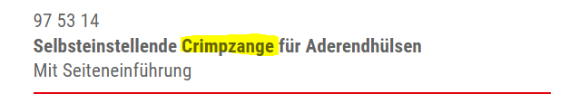

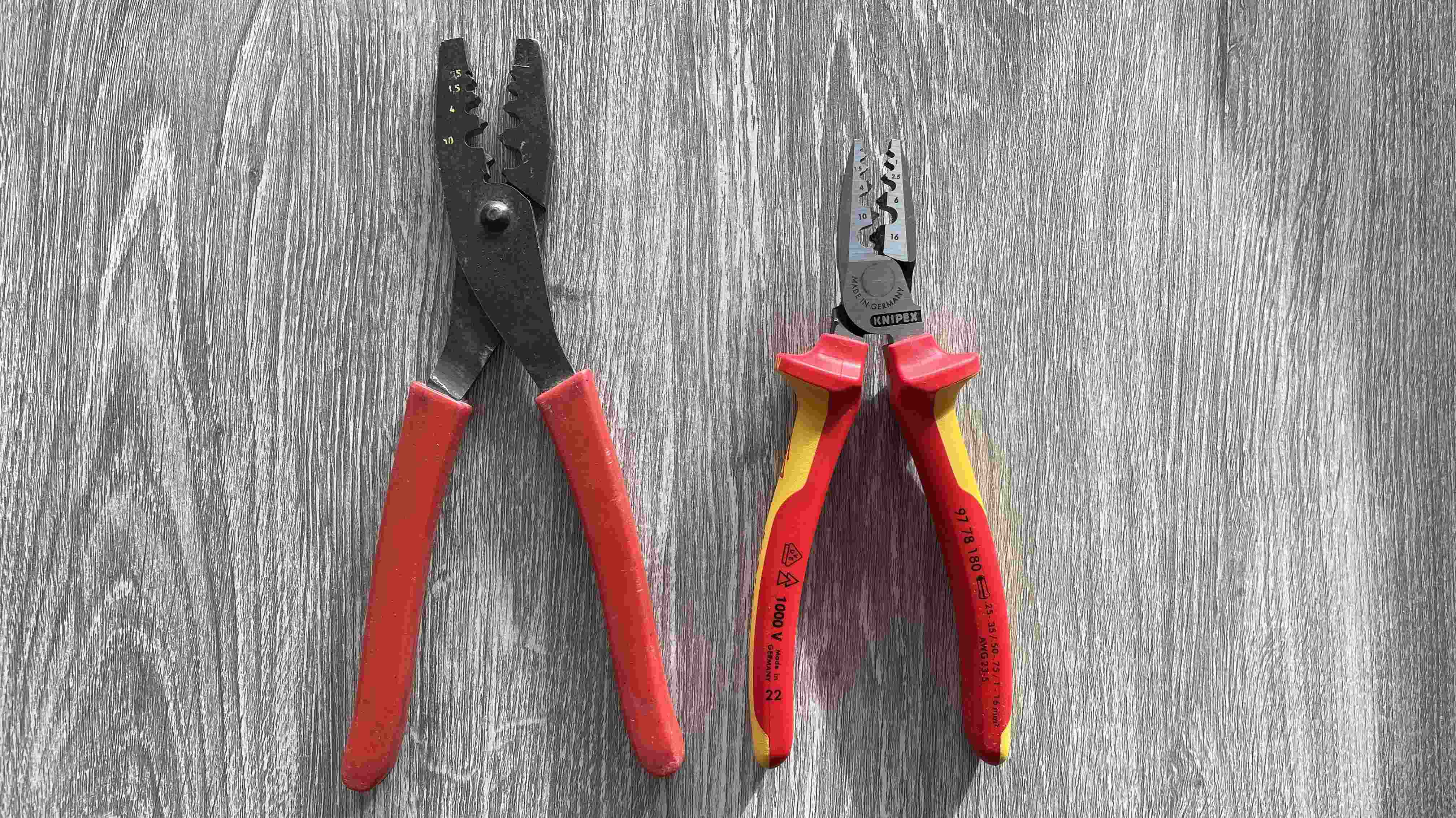

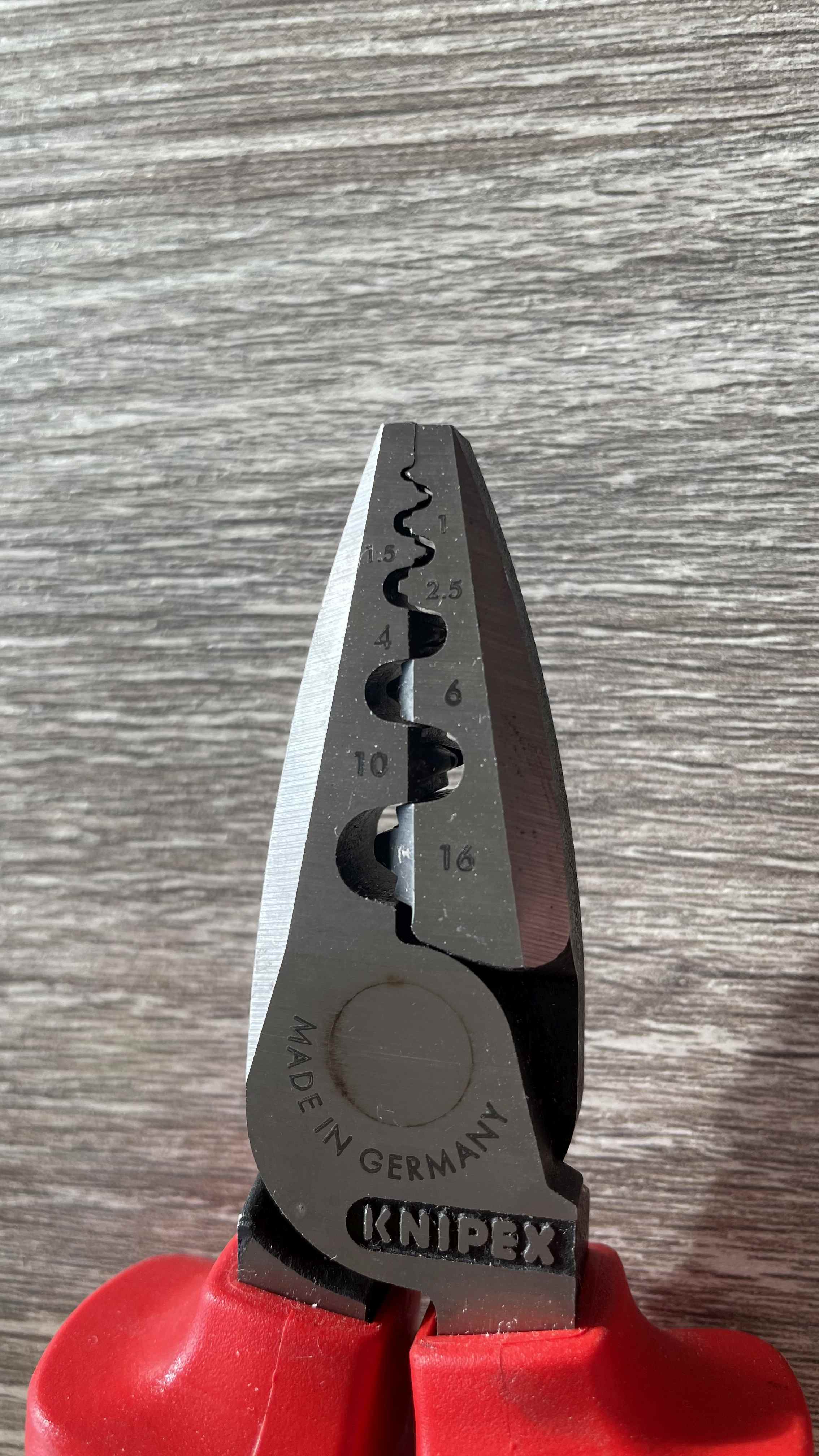

Steile These, weil diese Aderendhülsen genau dafür benutzt werden.
Vielleicht liegts nicht an den Hülsen sondern an deiner Zange?
Dünnwandig müssen die schon sein, die werden immerhin verpresst.
Selbst die billigsten China Kracher 10mm² Hülsen kann ich mit aller
Gewalt nicht mehr vom Kabel ziehen wenn die mal verpresst sind. (Knipex
97 53 14).
btw. welche Schwierigkeiten hast du damit überhaupt? Das schreibst du
nicht.

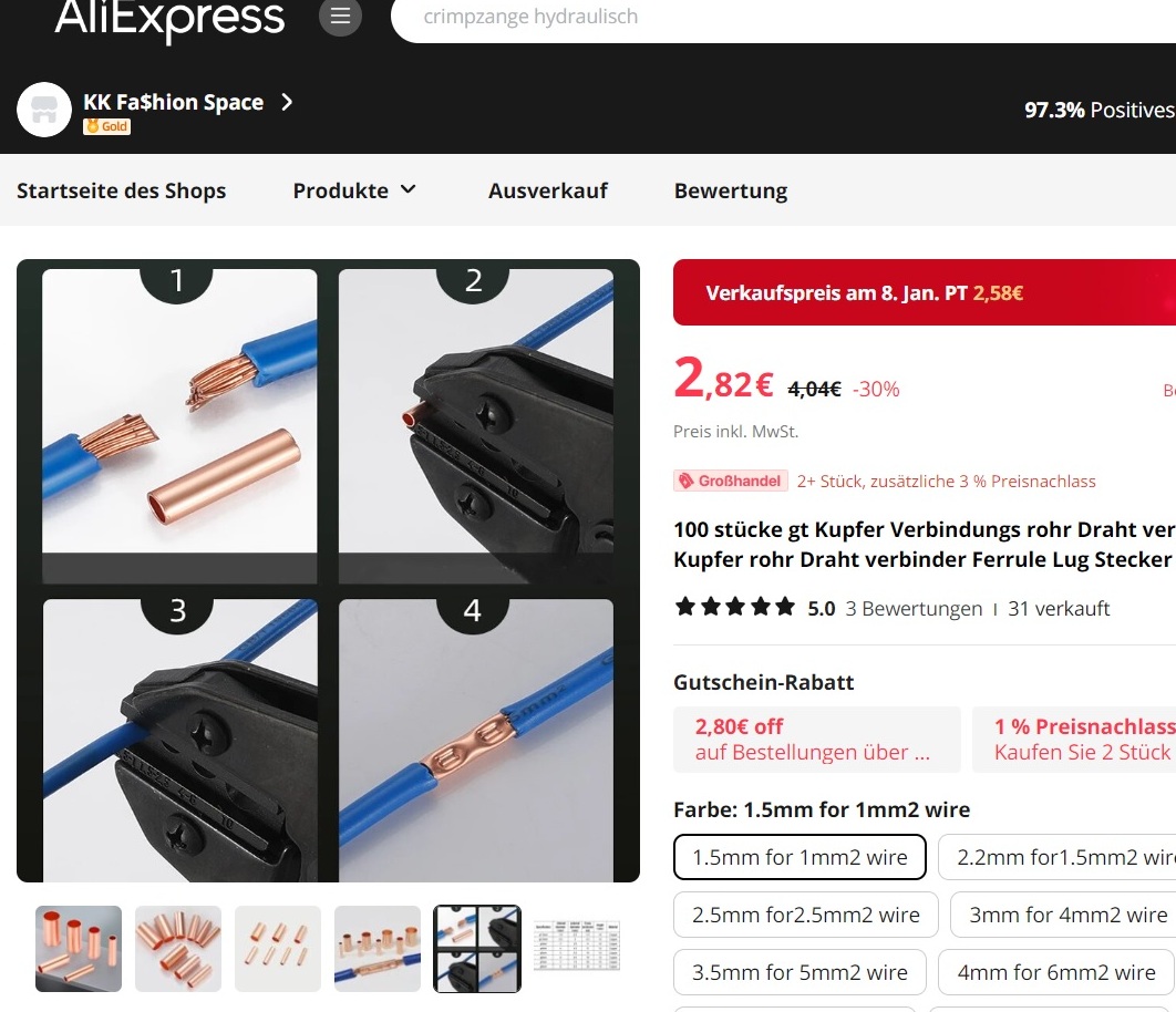

von Harald K. (kirnbichler)
Sieh mal hier:
https://www.aliexpress.com/item/1005001576002988.html
Die kann man allerdings nicht mit einer Aderendhülsenzange verarbeiten,
aber das kann man mit den von Dir verlinkten auf den vorkonfektionierten
Kabeln auch nicht.

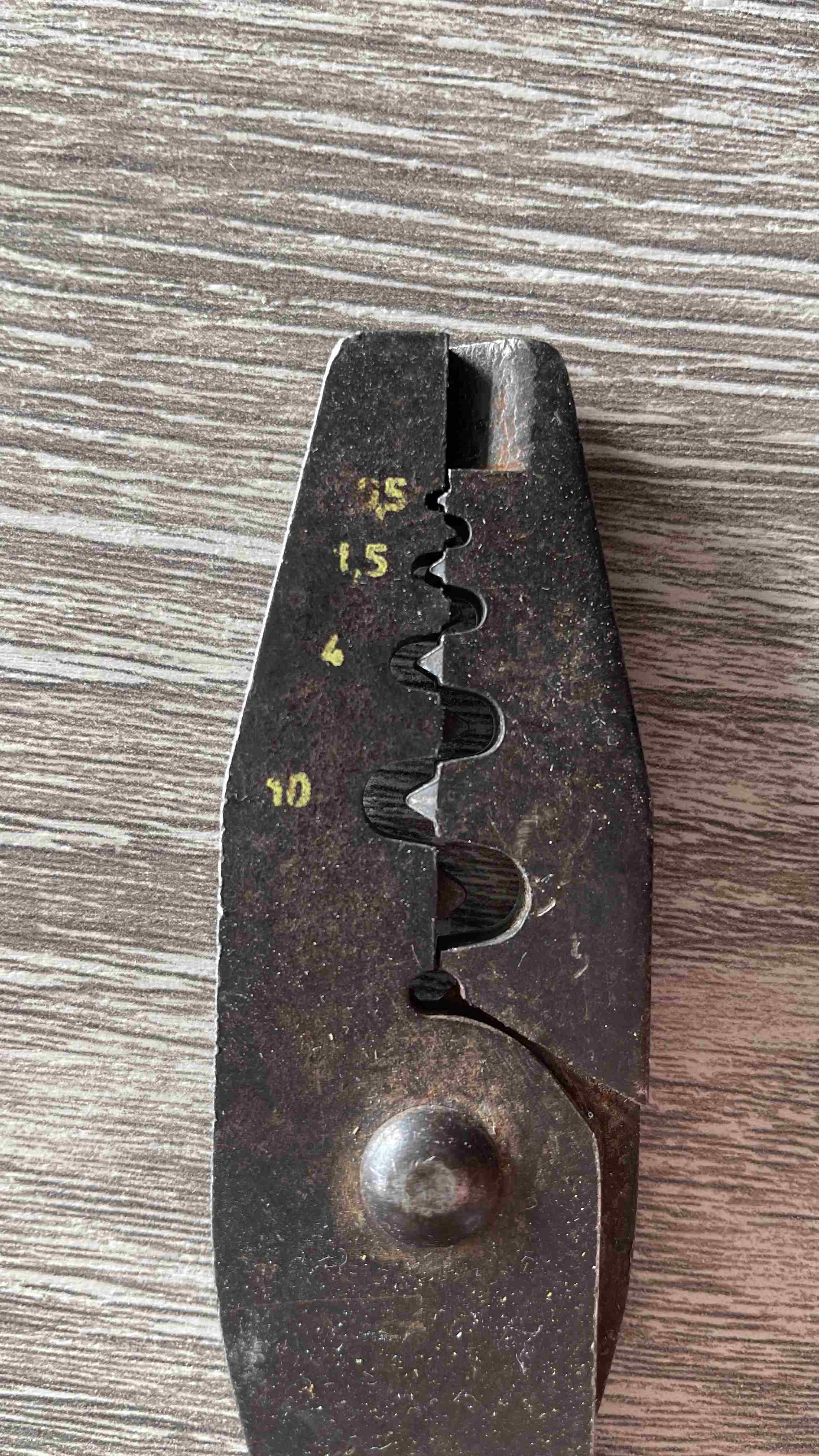

So steil finde ich die These nicht. Ich benutze eine Phoenix Crimpfox-M,
aber abziehen ist nicht mein Problem, in der Hinsicht halten die Dinger.

von Cyblord -. (cyblord)
Max schrieb:
> Phoenix Crimpfox-M
Die macht V-Crimps oder? Kein 4 oder 6 kant. Vielleicht liegts daran.
von Marc X. (marc_x)
Harald K. schrieb:
> Sieh mal hier:
> Kabeln auch nicht.

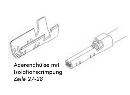

Die Teile sind zum verbinden zweier Leitungen gedacht.
Die Anderendhülsen aus dem Bild kenne ich auch, die werden mit einer
Crimpmaschine aufgebracht und sind längs „gegurtet“, zwischen den
jeweiligen Hülsen befindet sich ein Plättchen mit Loch für den Transport
in der Maschine, dieses wird beim crimpen herausgestanzt. Auf die
Schnelle habe ich bei Google aber auch nichts dazu gefunden.

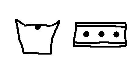

Sehen deine Crimps mit der Phoenix Zange auch so aus?
V-Crimp o.ä. verbiegt den Crimp schon anders und trägt vielleicht dazu
bei dass sich die Dinger mehr verformen. Trotzdem sollte das der
Funktion keinen Abbruch tun.
Auch eine 6 kant Verpressung mit der nicht ganz billigen Knipex
verhindert nicht dass die Dinger sich in den Schraubkäfigen verformen.
Nee, das ist nur Typ 453. Die anderen sind Enden. 452 hat noch eine
zweite Crimpung für die Isolation, die anderen sind nackte Enden.

Alle großen Hersteller verkaufen ihre Aderenhülsenzangen als
"Crimpzangen". Weißt du mehr wie die?
Wiki sagt: "Unter Crimpen versteht man ein Fügeverfahren, bei dem zwei
Komponenten durch plastische Verformung miteinander verbunden werden,
beispielsweise durch Bördeln, Quetschen, Kräuseln oder Falten."
Warum trifft das nicht auf Aderendhülsen zu und wie nennt man das
Verfahren sonst? In deinen Wahnvorstellungen, meine ich.

Nummer 2 habe ich oben als Aliexpress-Ware verlinkt.

verwechsele ich das mit unserer Crimpmaschine in der Firma?)
Aber ich habe zum Beispiel folgendes Produkt bei JST gefunden:
http://www.jst-belgium.be/productSeries.php?pid=246&cat=52
Die kann man auch kaufen:
https://www.evg.de/de/spc-1.0-jst_aderendhuelse_05-10_rolle_30.000_stueck
Wir hatten mal 10 Maschinen von einem Sondermaschinenbauer und der hat
fast alle Leitungen mit solchen Aderendhülsen gecrimpt.
von Dieter W. (dds5)
Das sind die Teile wie sie in vielen Haushaltsgeräten verwendet werden.
Auch an der Vercrimpung von Einmal-Temperatursicherungen finden sich die
Dinger.
Lassen sich halt nur vernünftig auf einem Automat verarbeiten.
von Manfred P. (pruckelfred)
Ja.
Warum? Die könnte man genauso per Zange verarzten, wie man es mit
Flachsteckschuhen tut. Muss halt das passende Gesenk sein und braucht
einen Anschlag gegen Durchrutschen.

von Benjamin B. (benji179)
Die teile zum Crimpen auf deinem zweiten Bild habe ich im Großhandel
bekommen.
Gibt dabei viel mehr zu beachten und Möglichkeiten Fehler zu machen als
bei Aderendhülsen & braucht für jede Größe passende Gesenke & Teurer.
Es wird oft extra eine Prüfung durchgeführt ob das Teil mit dem
genutzten Gesenk & Druck bei einem bestimmten Kabel sicher vercrimpt
(Dhrchschleifen  Átzen  Mikroskop).
Teils regelmäßig wiederholt wegen Toleranzen verschiedener chargen ,
Abnutzung….
Die Teile vom ersten Bild habe ich schon gesehen in AT , bei einem
Unternehmen das Leuchten für die Stadt Konfektioniert.
War aber keine Handmaschine und nichts was man sich zuhause Hinstellt.
Sind beide nicht zwingend notwendig , normale Aderendhülsen reichen aus,
gibt auch noch viele andere Lösungen wie Widerstandschweißen… Die Teile
verformen sich aber alle durch den Druck der Schraube - müssen sie ja.

Ich schrieb "Kerbzange". Das sind diese einfachen Primitiv-Dinger wie
das hier:
https://cdn-hw-hzn-01.hellweg.de/DATA/IMAGES/1/251873_Unitec_Aderendhuelsenzange_0_25-2_5_mm_45621_01.jpg
> das hier:
Das ist eine Pauschalaussage, die so nicht stimmen muß.
Für kleine Endhülsen 0,5..1,5 qmm hatten wir eine Handzange von Stocko,
mal grob skizziert ein eingebeulter Vierkant mit drei zusätzlichen
Punkten. Da ist nichts abgefallen!

Anbei ein Bild einer AEH Zange aus meiner Lehrzeit (~1978) sowie eine
aktuelle.

100 stücke gt kleines kupfer verbindungs rohr draht kabel loch, das
verbindungs hülse rohr hülsen stecker crimp klemme passiert
terminal Crimp Copper tube
https://www.hornbach.de/p/kupferrohr-weich-o-aussen-2-mm-o-innen-1-3-mm-laenge-1000-mm/6178959/
von Matthias (crystalbitch)
Genau richtig hab  mir so eine Zange bei Temu bestellt und die ist top
für 20€!
von Matthias B. (turboholics)
Für den Preis gabs die aber auch schon beim örtlichwn Discounter.
von Thomas R. (thomasr)
Diese Verbindungshülsen sind SCHROTT. Viel zu dünnwandig, reichliche
Querschnittreduktion, potentiell gefährlich.

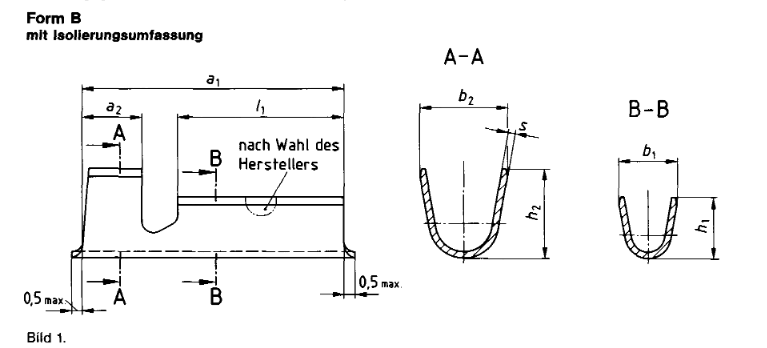

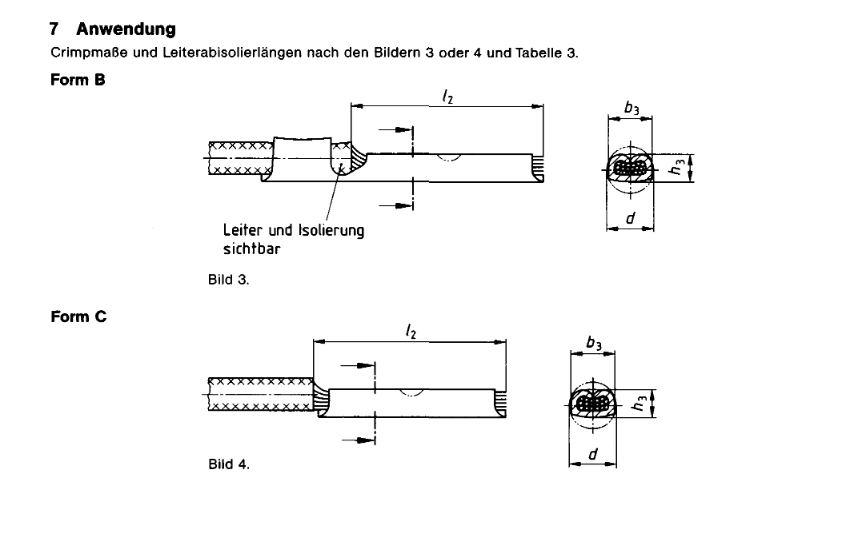

von Philip S. (psiefke)
Max schrieb:
> Aber die scheint es einfach nicht für Endanwender zu geben? Täusche ich
> mich da?
Was Du suchst sind Roll-Crimp Aderendhülsen nach DIN 46228 Teil 2
Im ganzen Internet hab ich nur einen Anbieter gefunden, der die Dinger
auf seiner Homepage hat und ein Datenblatt bereitstellt:
https://www.eisenacher.de/webshop/public/product-downloads/AB108111012.pdf
Klauke hatte mal einen Presseinsatz für die Dinger: Klauke KP66.
Das Teil konnte man mit einer elektrischen oder pneumatischen
Pressmaschine verarbeiten. Beides scheint aber nicht mehr von Klauke
verkauft zu werden. Ein alter Katalog zeigt aber wie die Dinger
aussehen:
http://www.rackettering-greenlee-klauke-tools-distributor.co.uk/pdf/2_08_elektrische-und-pneumatische-pressgeaete_eng.pdf
Alles in allem sicher ein teurer Spaß für die gelegentliche
Aderendhülse.
