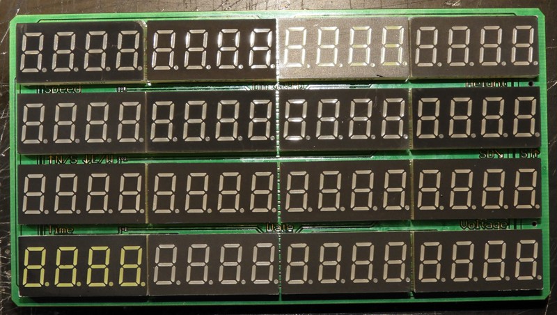

von Crazy Harry (crazy_h)
sowas?

Crazy H. schrieb:
> sowas?
Cool, aber ne, achtstellig wie im Link würde mir reichen, aber diese
Farbauswahl, ja :-) und gern auch bei Ali für einen "guten" Preis.
