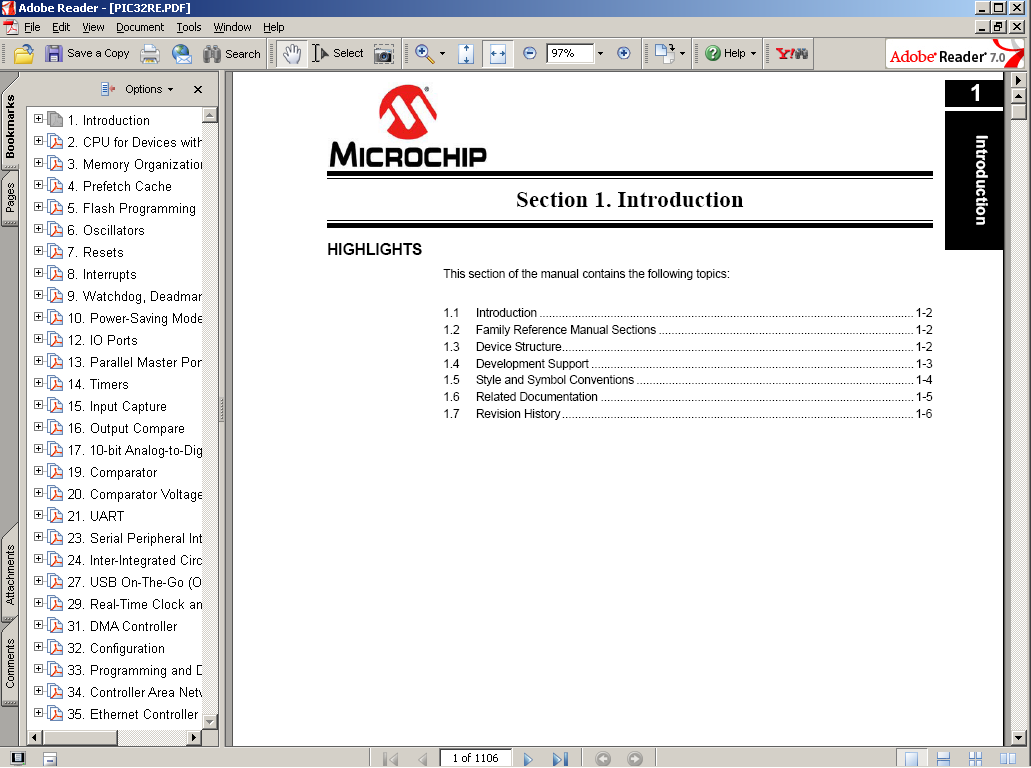

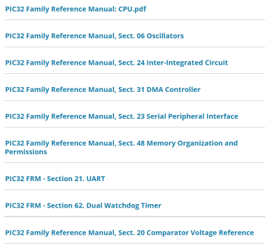

PIC32 kann ich nicht empfehlen. Da ist nicht mal ein zusammenhaengendes,
oder segmentiertes Datenblatt/-buch erhaeltlich.
Meinst du die "PIC32 Family Reference"?
von Purzel H. (hacky)
Ja, genau, abgesehen davon, dass sie nicht vollstaendig ist.
