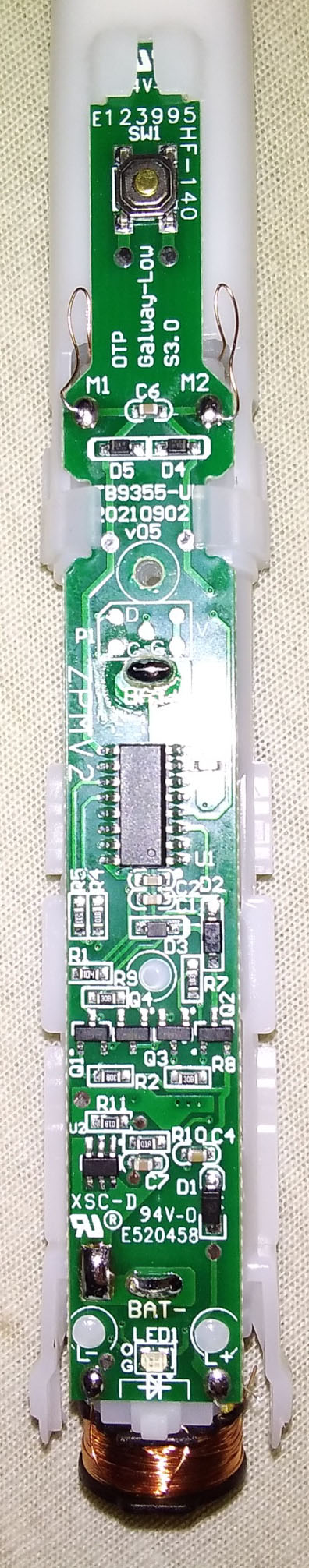

Hi, Das Bild zeigt eine elektrische Zahnbürste. Ich suche den Timer, den ich gerne unterbrechen würde weil er nervt. Oder ist der woanders lokalisiert? Danke, Aki
U1 vielleicht? Aber das wird eh ein uC sein. Also an den Timer wirst du nicht drankommen. Sonst das Ding ist eh im Arsch, weil den kannst du eh nicht mehr zusammenbauen und wasserdicht machen.

Wenn der Timer nicht auf der Platine sitzt, wo könnte er den dann sein? Der Motor sieht wie ein abgeschlossener Block aus;
Aki schrieb: > Wenn der Timer nicht auf der Platine sitzt Sagt wer? Alle Logik wird in dem einen IC sein. Was ist daran so schwierig zu verstehen für dich? Du könntest am ehesten noch versuchen den Motor einfach direkt über einen Schalter mit Strom zu versorgen.

Aki schrieb: > Wenn der Timer nicht auf der Platine sitzt, wo könnte er den dann sein? > Der Motor sieht wie ein abgeschlossener Block aus; Schwer von Begriff? U1 ist der Timer und noch viel mehr. Das ist ein Microcontroller.
Aki schrieb: > Ich suche den Timer, den ich > gerne unterbrechen würde weil er nervt. Wie schon gesagt, wird wohl alles im IC (aka µC) gehändelt: Laden, Ein-Aus, Timer, LED, ... . Was macht der Timer denn eigentlich? Vielleicht gibt es da einen Workaround. Wenn er bimmelt oder so, kann man den Aktor evt. abklemmen. Wenn er (wie bei mir) alle 30s für 0.3s abschaltet, helfen Yoga oder Autogenes Training, um damit Leben zu können. Oder es gibt ein Signal (z.B. an eine LED), mit dem man per Diode und Widerstand den Leistungsschalter des Motors parallel ansteuern kann.
Der Timer ist im µC-Programm. Wenn der außerhalb sitzen würde hätte ich ihn längst ausgebaut. Ich hatte mir schon mal überlegt mit ein paar Bauteilen eine Verzögerung einzubauen, damit endlich Schluss mit der Nerverei ist. Bei jeder Unterbrechung steigert sich mein Bedürfnis die Zahnbürste an der Wand zu zerschmettern. Das scheiterte bisher nur an der Verfügbarkeit einer brauchbaren Alternative.
Aki schrieb: > Das Bild zeigt eine elektrische Zahnbürste. Warum stellst du ein Bild rein, bei dem ausgerechnet das zentrale IC so komisch beleuchtet und belichtet ist, dass man die Beschriftung garantiert nicht lesen kann. > Ich suche den Timer, Das werden ein paar Bytes im Programmspeicher des 16-Beiners sein.
