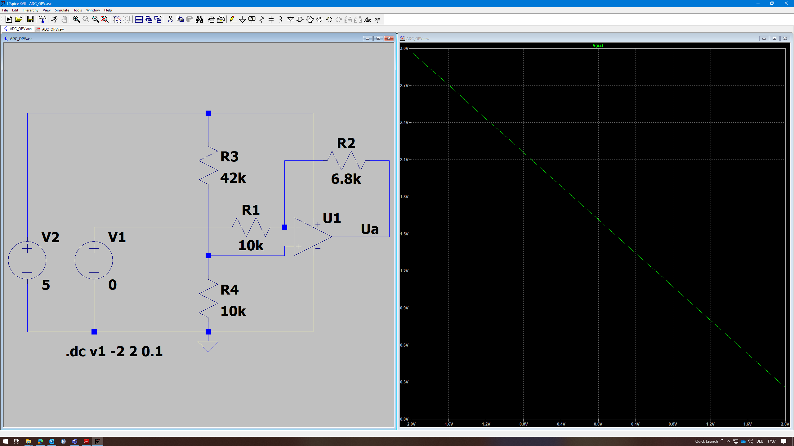

von Falk B. (falk)
Wenn, dann eher so. Die Invertierung der Kennlinie kann man in Software
leicht umdrehen.
Wie dimensioniert man sowas?
1.) Spannungshub am Ausgang festlegen, das macht der OPV als
invertierender Verstärker.
dUe = 2V - (-2V) = 4V
dUa = 3V - 0,3V = 2,7V (nach oben und unten etwas Reserve lassen
V = dUa / dUe = 2,7V / 4V = 0,675
V = R2/R1
-> R2 = V * R1 = 0,675 * 10k = 6,75k, gewählt 6.8k (Standardwert)
2.) Danach Offset einstellen über nichtinvertierenden Verstärker, wenn
V1 = 0
Offset = Umax/2 = 3,3V/2 = 1,65V
V = R2/R1 + 1 = 6,8k /10k + 1 = 1,68 (nichtinvertierender Verstärker)
Ua = Ue * V
-> Ue = Ua / V = 1,65V / 1,68 = 0,982 (Spannung am + Eingang des OPV)
Spannungsteiler R3, R4
R3 = R4 * (Vcc/Ue - 1) = 10k * (5V/0,982V -1) = 40,9k, gewählt 42k
(Standardwert)

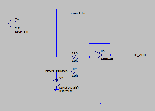

von Holger L. (symetron)
> Skaliere doch einfach den Bereich -2..+2V um in den Bereich 0..3,3V. Je
> nach Innenwiderstand des unbekannten Sensors reicht dafür ein
> Spannungsteiler mit Offset.
Wäre das dann so eine Lösung? Versorgungsspannung und Signal werden
halbiert und addiert. Der Puffer ist dann je nach Innenwiderstand
optional.
Das sollte dann tunlichst ein RR-Opamp sein.

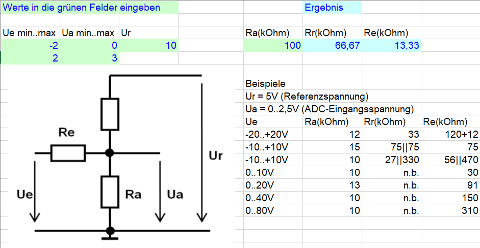

Ich nehme immer mein Excel-Formular(**):
http://www.lothar-miller.de/s9y/archives/36-Analogeingang-unipolarbipolar-mit-Widerstandsnetzwerk.html
Und komme damit auf eine Lösung wie im Anhang.
Man sieht da auch: durch die relativ geringe Änderung des
Eingangssignalbereichs ist eine recht hohe Referenzspannung weit über
der Versorgungsspannung nötig.
Wäre der Eingangsspannungsbereich viel größer, würde eine handlichere
Referenz genügen.
Aber wie gesagt: weil das eine passive Widerstandsschaltung ist, muss
der Innenwiderstand des Signalgebers mit beachtet werden.
(**) ich meine, das aus dem Artikel Spannungsteiler macht manchmal
Rechenfehler...
Weiß nicht... 3 statt 2 Widerstände... gleich 2 Cent mehr auf der
Rechnung.
Muss ja günstig sein.
