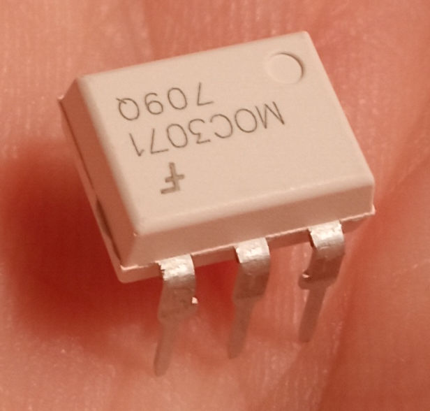

Hallo, ich bin gerade dabei, ein Board mit einem TRIAC (BT131-800) und einem MOC3071M https://www.onsemi.com/pdf/datasheet/moc3072m-d.pdf zu designen und frage mich, ob es tatsächlich empfehlenswert wäre, den Pin 5 (Do Not Connect) einfach mit dem Seitenschneider „abzuknipsen“ und beim Footprint dafür also gar kein Pad vorzusehen. Das würde ja den Isolationsabstand zwischen den Pins 4 und 6 (Main Terminals) erhöhen. Was meint ihr dazu, wäre das „Murks“, ein Beinchen von dem DIP-6-Gehäuse abzutrennen, oder ist das sogar gängige Praxis? Ich habe damit leider keine Erfahrung, also dachte ich, besser mal nachgefragt.

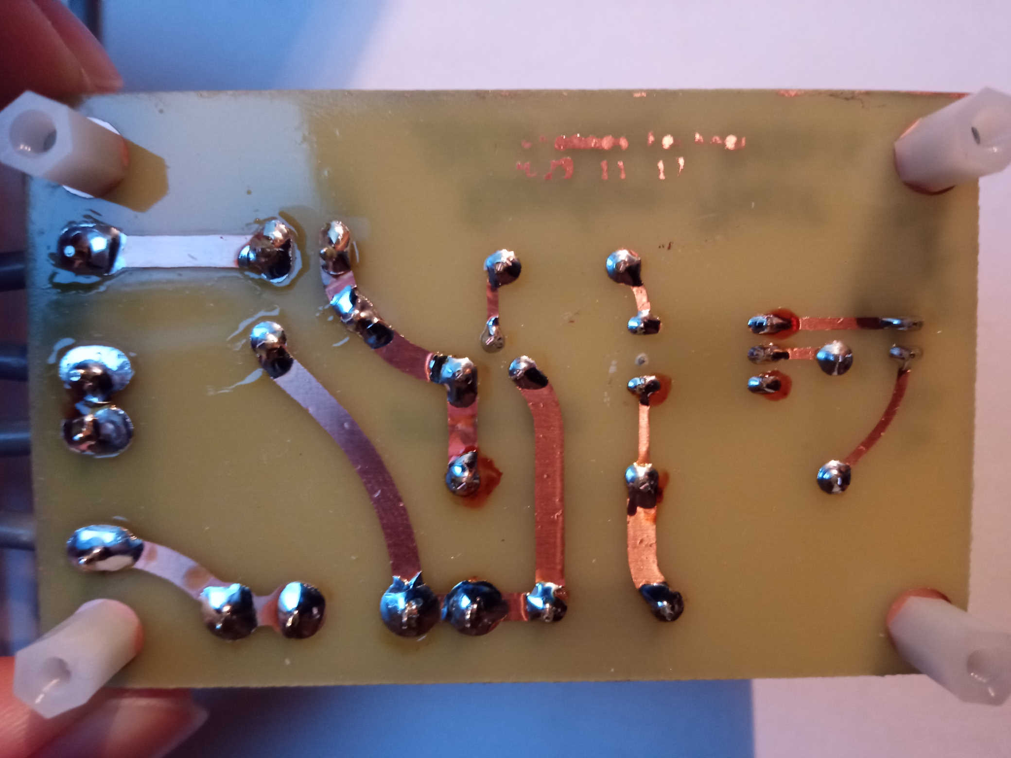

H. H. schrieb: > Dann mach den Pin halt weg. Ich werde es wohl so machen: Nur ein Loch bohren, ohne Pad (bzw. in KiCad ein sehr kleines Pad einstellen mit Bohrung, dass ich eine Markierung zum Bohren habe – also einen sehr kleinen Restring), und den Pin dran lassen und einfach durchs Loch stecken, ohne Verlöten, dann einfach wie die anderen Pins kürzen. Das ist denke ich die sicherste Variante, ohne Risiko, durch das Abknipsen irgendwas am IC zu beschädigen.

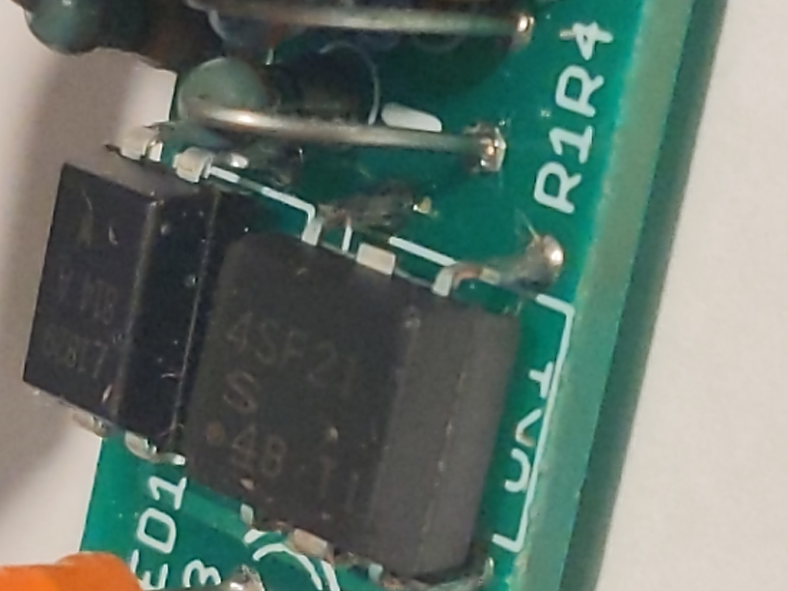

Habe die Platine heute gefertigt und bestückt, Fotos im Anhang. Ich habe es so gemacht, wie ich oben angekündigt hatte: Beinchen nicht abgeknipst, sondern nur ein sehr kleines Pad eingestellt und nicht verlötet. Für den Fall dass es jemand gebrauchen kann, habe ich mal die KiCad-Dateien meines Random-Phase-SSR für kleine induktive Lasten (Netzspannung, bis ca. 100 mA) angehängt. Vielen Dank für alle Antworten.

Johannes F. schrieb: > Beinchen nicht > abgeknipst, sondern nur ein sehr kleines Pad eingestellt und nicht > verlötet. Kasperletheater: Am MOC viel Abstand, aber am Triac nicht - was soll das denn?
Manfred P. schrieb: > Kasperletheater: Am MOC viel Abstand, aber am Triac nicht - was soll das > denn? Geblubber. Der Triac hat durch die aufgebogenen Drähte schon deutlich mehr Pinabstand als 2.54mm in einer Reihe. Das der Opto nun NOCH MEHR Abstand hat, ist ja nicht schädlich.
